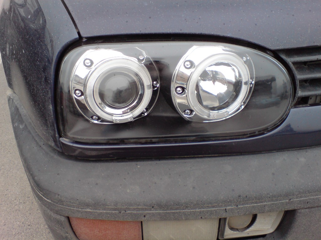

Мнениеот radi_nrj » Пон 01 мар 2010 20:50
Колега, аз на моите фарчета сложих стъклата и мога да кажа, че освен, че изглежда по-добре и свето по-силно. Не всичко е plug&play, оригинално плексигласите се захващат с 6 щипки, а стъклата с 4. Тези 4 съвпадат идеално с такива на оригинален фар, но към нашите тайванчета съвпадат само 2. За другите 2 използвах въображени и накрая запечатах с черен битум (продава се в шишета за обикновен пистолет за силикон) и работата заспа. Отделно останових, че стъклото по-малко се цапа ;)

Мнениеот bodlio_ » Вто 02 мар 2010 10:53
Страхотно е станало и аз мисля скоро да си вземя благодаря за ком. колега а да попитам само да си забелязал нещо потене на стаклото знамли :?:

Мнениеот radi_nrj » Вто 02 мар 2010 13:59
bodlio_ написа:колега а да попитам само да си забелязал нещо потене на стаклото знам ли :?:
Сега е пред офиса и я пере яко дъжд. Няма капка конденз :!:

Мнениеот vaso18 » Вто 02 мар 2010 15:11
само гледай какви ще си вземеш за да не са някой матирани и да те е яд после
аз взех че моето го щупих взех едно ама то просто беше ужасно като погледна левия спрямо десния фар направо си седи едно такова матирано това което взех беше на ayfar виждал съм пак на тази марка но са по гладки незнам моето ли се уцели такова
radi_nrj
Мнения: 9331
Двигател: AEL ALH
Re: Голф 3 ГТИ
Мнениеот radi_nrj » Вто 02 мар 2010 15:44
vaso18 написа:само гледай какви ще си вземеш за да не са някой матирани и да те е яд после
Ако видиш малко по-назад в темата съм писал, че моите съм ги взел от ilkomotor и са идеално прозрачни. Марка обаче не видях :roll:
