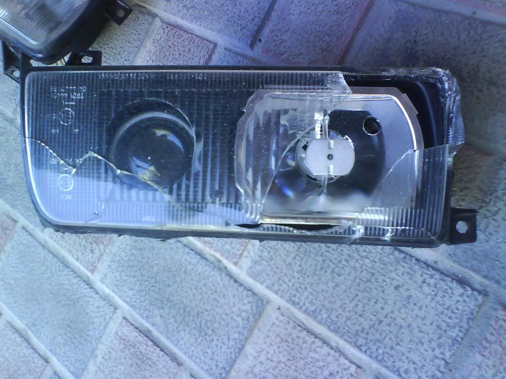

Да повдигна темата с една неприятна новина за съжаление точно преди рожен.Решихме да свалим фаровете на рали фронта и да ги дадем да им лепнат предпазно фолио.Така и стана свалихме ги отидохме и ги дадохме,работата по тях почна веднага,след 15 мин единия беше готов.Тогава се почна другия и след 1 сек невнимание фара беше на земята на пърчета :woooow:.Не го пожелавам на най-големия ми враг,чевството е уникално гадно направо ми се повръщаше.Но това е живота продължава

Това е най-големия проблем колега намирането на един фар :(

Направете си плекси стъкла или кристални да ви направят в някой завод,нали и Пешо има 1 пукнат.

За късите ще е ок защото са прожекционни, но са дългите ще трябва да има "френел" за да разпръква, че иначе ще светят като лъчи само напред. Не невъзможно (имам човек в фирма за с пеши са формоване на стъкло), но матрицата няма да е хич евтина...

Дългите не са най важните,а и след като нямаш избор ..е добър вариант.

Кофти случка, наистина. Нелепа бих казал. Аз мога да дам примерен вариант - да се намерят рефлектори от някаква кола която има подобни форма и размер на дългите и чиито фарове са кристални. А за стъкло - както казаха колегите - нещо къстъм.

Каузата за стъклено стъкло е изгубена. Няма начин да се направи защото вече в България няма работеща пещ за формоване на прозрачно течно стъкло. Има човек който за 300лв ще гравира матрицата ама няма къде да се изпълни отливката :banghead: :banghead: :banghead: . Варианта е плексиглас при, който матрицата може да се изработи дори и от дърво напоено с парафин и плексигласа да се огъне по него като се нагрява с пистолет за горещ въздух.

Значи да вкарам яснота по въпроса,всичко това се случи при Миро (с.Рогачево).Не съм вярвал че в Блъгария са останали още такива хора като него.Още с отиването при него се заговори за това че колата се готви за събор и общи други приказки.След като стана нелепата случка,човека много се притесни веднага ме накара да отворя ebay и да потърся фар.След като намерих каза независимо от цената веднага да го поръчвам за да може да дойде до събора за да не ми разваля плановете.Да отбележа че фара беше обявен на доста висока цена но пича не се зачуди и за секунда.След като се извини многократно и даде нужната сума да поръчаме фара каза да побързаме че да не изтървем събора.Просто съм очарован от отношението на човека не само към счупения фар а и към това да не ти провали плановете.Препоръчвам го с две ръце първо като качество на работа и второ като отношение към клиента просто е отговорен човек и си носи последиците без да го прави на въпрос въобще.Ако някой ще слага фолио той е човека :beer

Благодаря колега :bowdown :bowdown :bowdown .Но на този етап чакаме фара да дойде скоро
