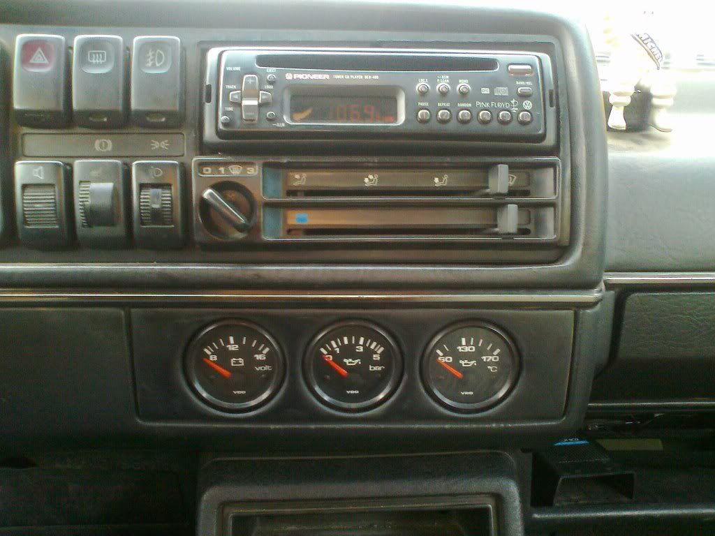

Колеги няколко снимки скорошни, уредите са си на място, и вършат чудесна работа.

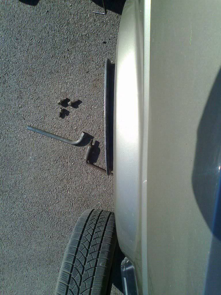

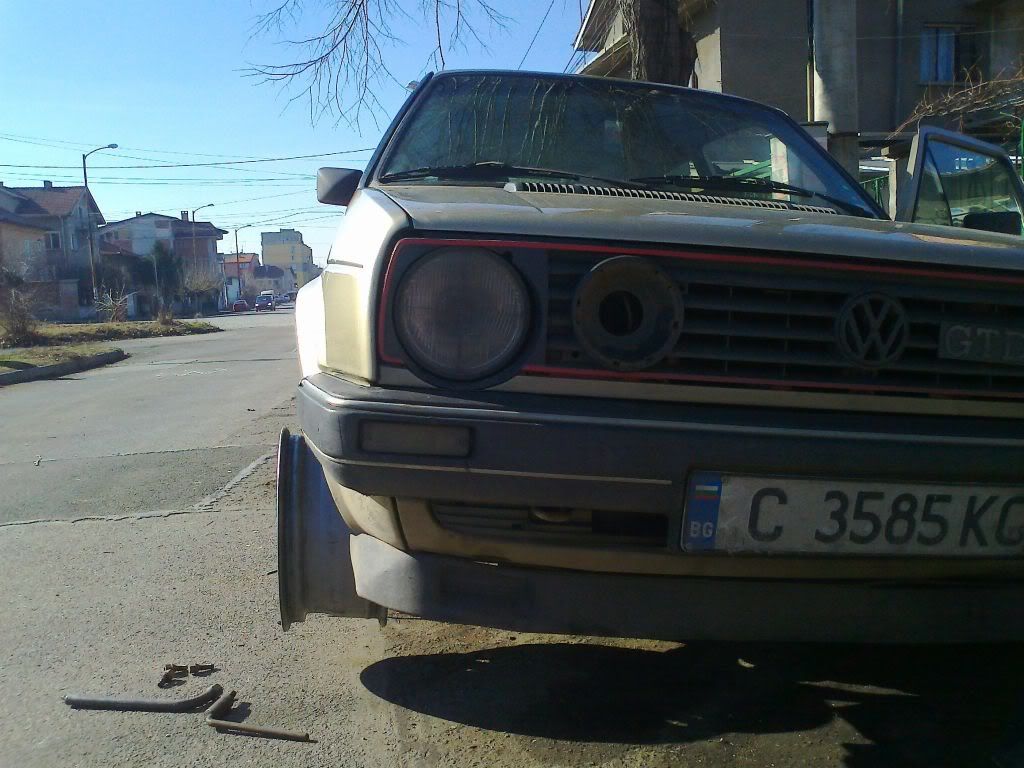

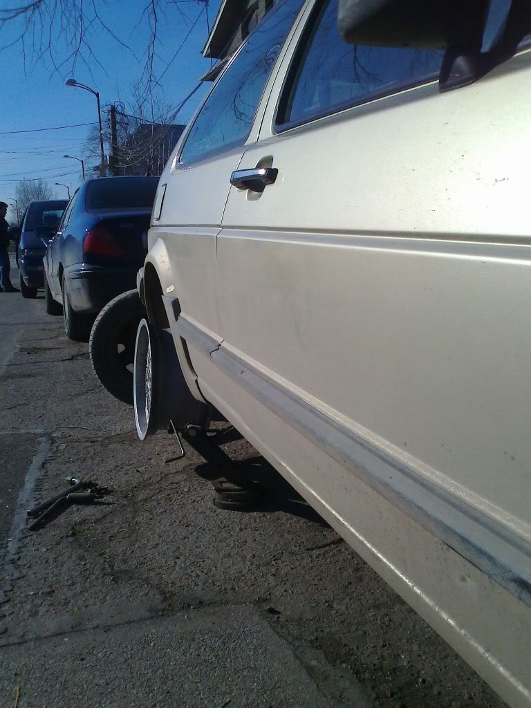

Тези дни си поиграх и пробвах да видя какво изнасяне ще се получи заради фланците.
Отзад съм доволен как се получи, но отпред ще трябва да ги намаля, просто мисля, че ще застане много грубо.,.
Задължително ще ги намаля, най-вероятно ще седи смешно ако ги оставя така. :mhihi
Гумите ще са 195/45/15 ,а останалите снимки ще кача направо в завършен вид.

Браво колега,много добре си го пипкаш досега голфчето,а и с много дефицитни части си се снабдил.Продължавай все така! :th_up

Много добре си избарал уредите там в средата!

Намали фланците чак като сложиш гумите и нагласиш предпочитаната стойка icon_idea

С какво ЕТ са тия джанти?

Джантите са с ЕТ19 и като включим фланците 20мм. става ЕТ-1,., :eek

Послушай какво ти казах и няма да объркаш icon_idea

golfmk1 написа:Намали фланците чак като сложиш гумите и нагласиш предпочитаната стойка icon_idea
Абсолютно. Да си легне на гумите и тогава мери и гледай

а колко са широки тези джанти ?

Добре колеги няма да ги пипам докато невидиме как ще застане имате право. :th_up

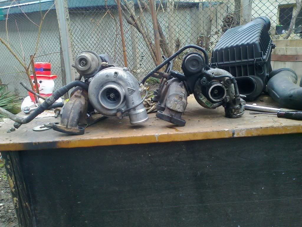

Днес ми остана малко свободно време и старата турбина, оригиналния Garrett t2 напусна своето място :thorsten_flifi2a , утре дано времето е хубаво и ми позволи да го сглобя с к24ката. :wink
Забравих да допълня джантите не са нищо особено 7J, затова ме притеснява да не застанат смешно прекалено изнесени.

Най-после на място, беше отвратително за смяна, водния кръг трябваше да го изолирам, имахме и затруднения със скапана гайка която се стяга на картера.
Като цяло колата върви 1 повече от преди само във високите обороти, чува се един неприятен звук на звънтене все едно изпуска от колекторите, утре ще проверя, дано не е от там защото вече.... :banghead
