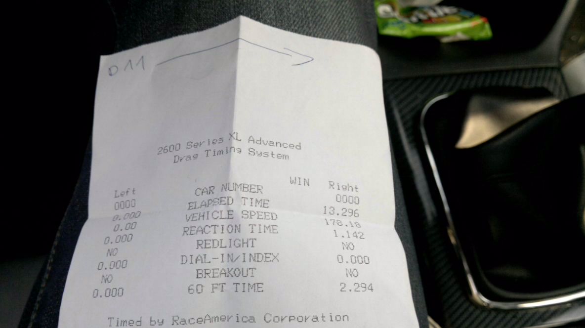

Ами резултатите като коне са 154 kw на гуми или около 245 к.с на мотор.С това турбо повече няма да можем да изкараме,трябва да се мисли за GTB2260.По ми стана интересно това,че колата си подобри времето и териналната скорост с не малко на фона на минималното повишение на конете.
На Сливен в събота давах постоянни 13.7 със старт 2.3хх.
Неделя с +50 шота азот времето падна на 13.2 и 178 км/ч.,като старта пак клонеше към 2.3
За около 280 коня и 1210 кг мисля,че е достатъчно бързичка :smile
