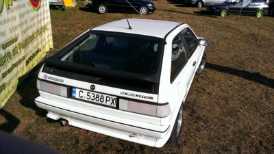

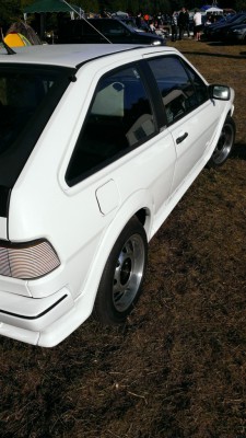

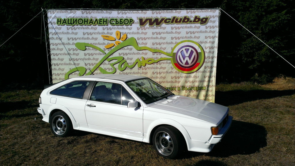

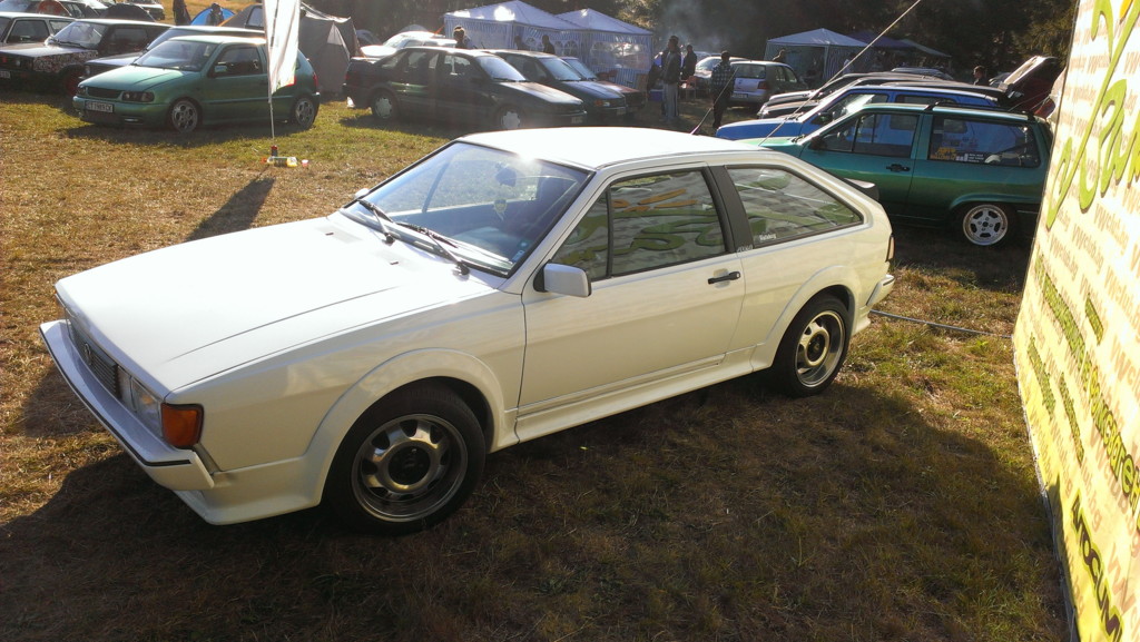

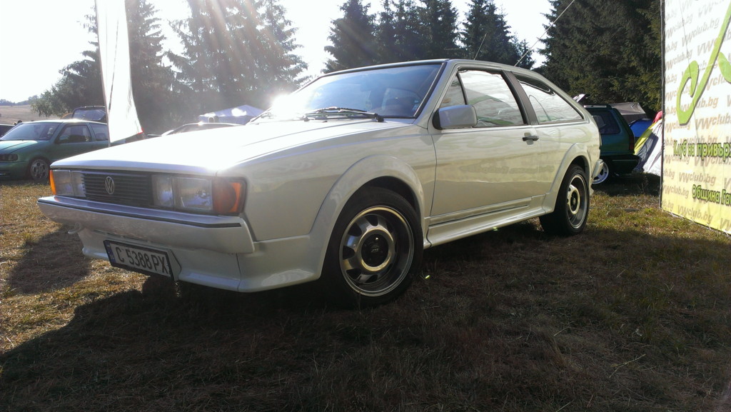

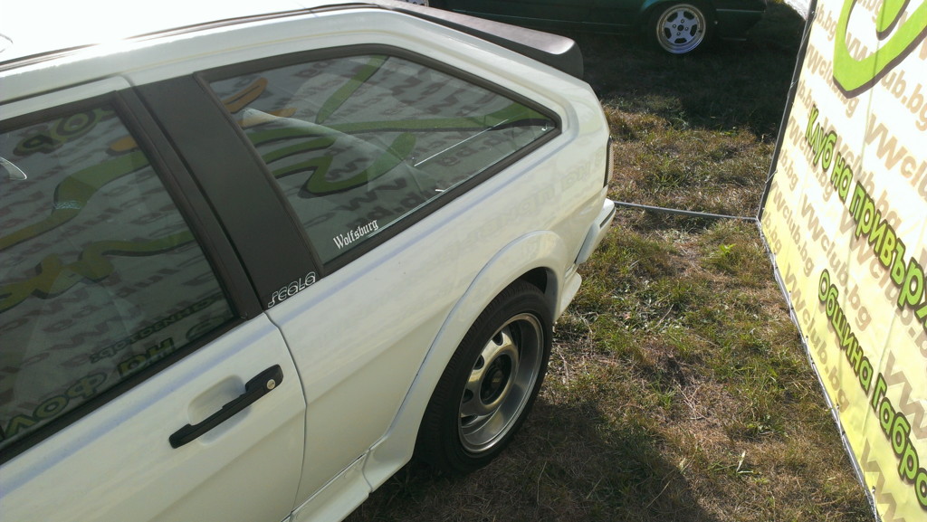

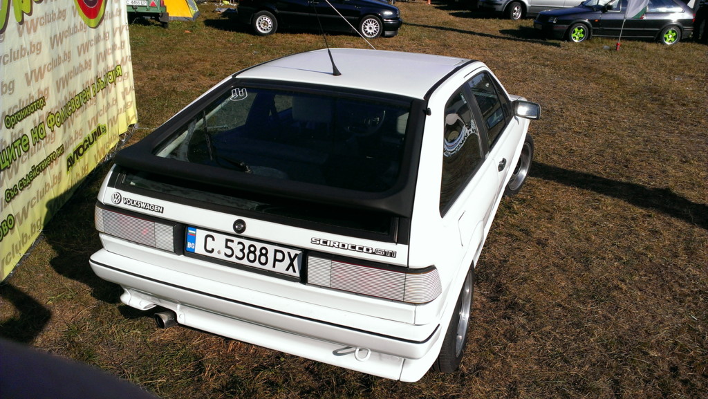

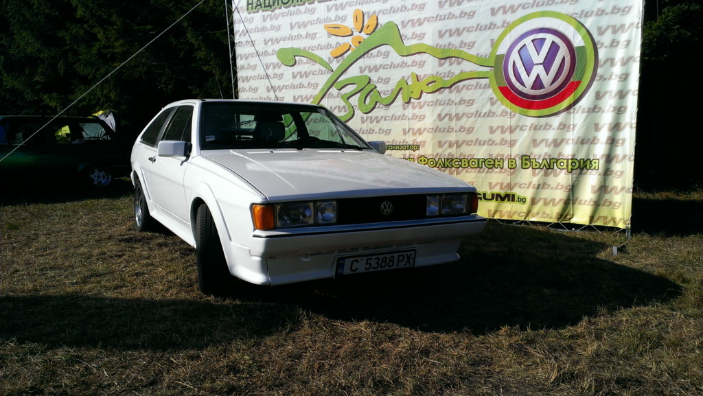

Малко снимки на тръгване от Узана.

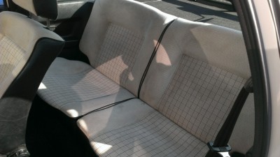

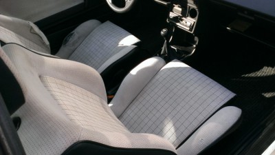

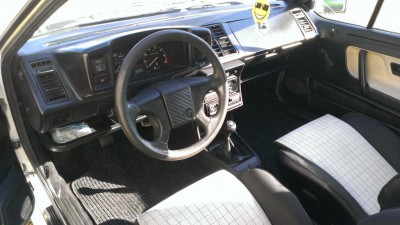

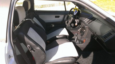

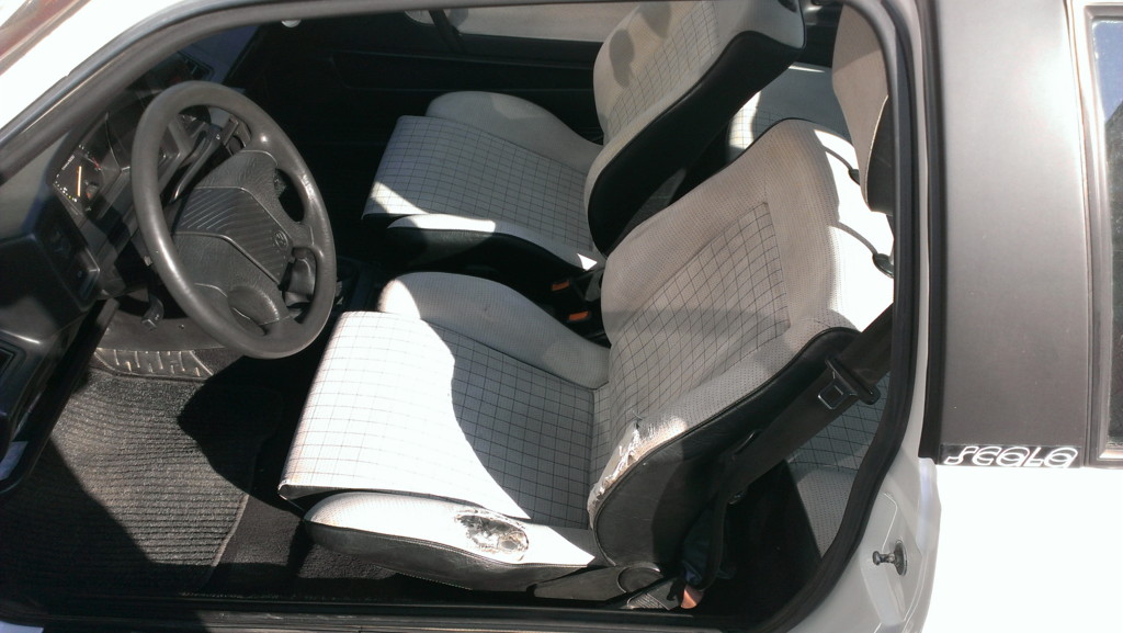

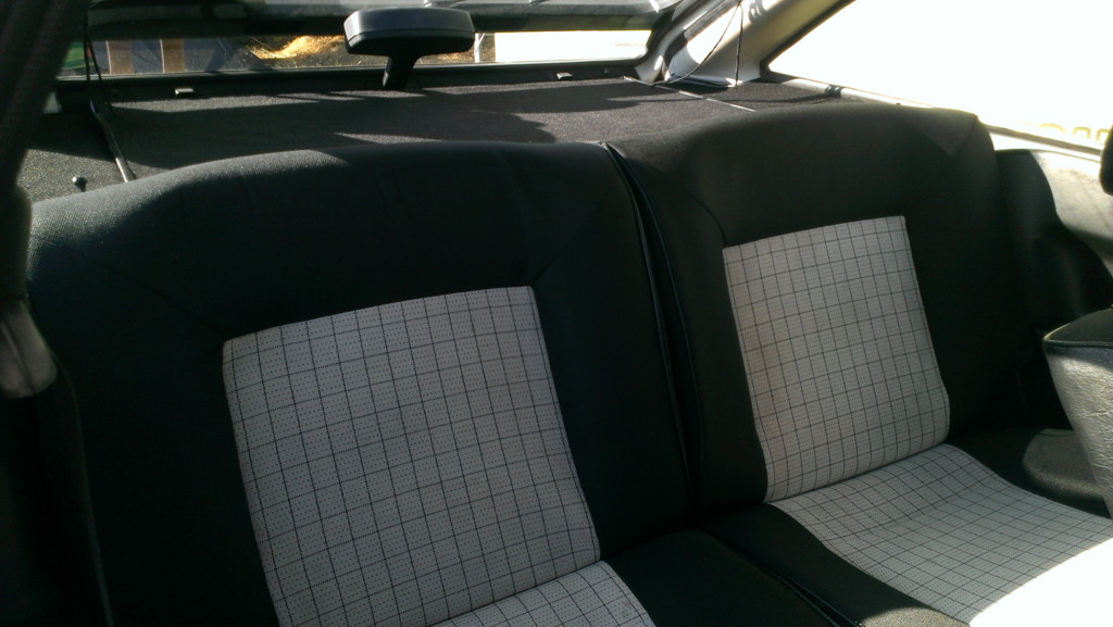

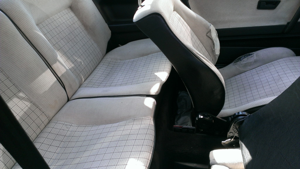

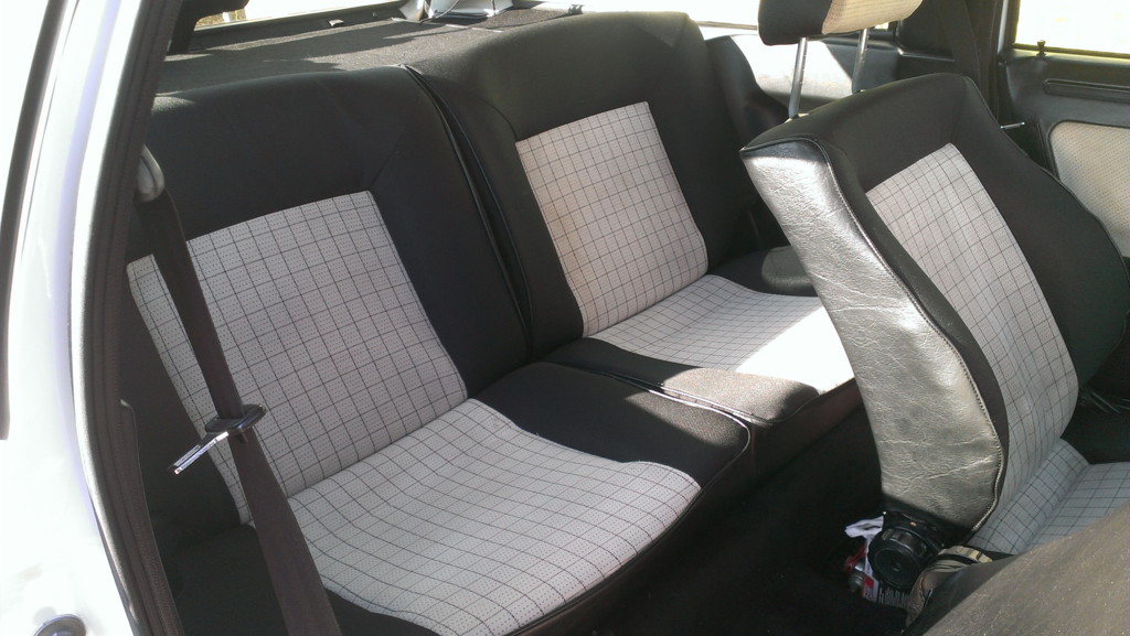

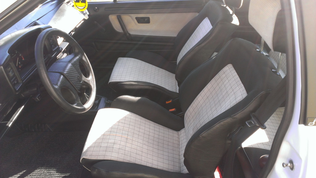

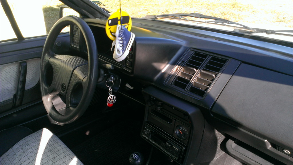

Едно от нещата, които бях набелязал да се оправят за тази година беше и изцяло салона на колата. Дълго време търсех
бял плат, който е близък до този в Рокото за да възстановя салона до предишния му блясък...
Такъв не открих а ходих на доста места включително и хотела по пътя за Панчерево където е супер заредено с авто платове.
Както и да е.. Реших да интерпретирам с черен плат като избрах от няколко този, който най-ми допада и се връзва с колата. Идеята беше да се претапицират крайните части от седалката, като перила и страници, а средата да си остане оригиналното бяло каре, за да се запази до "някъде" чара и оригиналността на колата. За тези които ще питат защо не го направи кожа?
- Ще отговоря!
Не, че не ми харесва, но трябваше да го направя с изкуствена кожа, а не естествена. Причината предполагам е ясна и тя е чисто финансова. Перилата облечни с изкуствена кожа не след дълго ще се напукат и разкъсат при все това, че колата седи на паркинга пред блока за това черния плат беше логичния избор.
И така нещата се получиха задоволително добре. Казвам задоволително поради няколко причини. Шофьорска седалка беше видяла адски много зор от задни части
през годините и левите и перила бяха тотално унищожени.
Наложи се да бъдат изцяло подменени с аналогични. И понеже седалките на Сироко не са 100% идентични нито с тези на Г1 нито с Г2 (моля да не се спори с мен тук)
на помощ ми се притече един приятел olimpiaivo, който ми подари дясна седалка от Роко.
(дано не се обиди за това, което ще разкажа) Малко ще се отклоня от темата... Седалката, която olimpiaivo ми подари е дясната седалка от Рокото на Pironski.
Свърши ми чудесна работа за възстановяването на моята седалка от към перила и някой други дреболийки. Та Pironski брат в моето Роко има частица от твоята колица
(което и покачва нумизматичната стойност и това може само да ме радва).
Да се върна към темата. Не съм много доволен от резултата с перилата на предните седалки. Плата е опънат добре но кантовете на места седят леко на вълнички. Това се получи така, защото казах на тапицера, че държа да запазим максимално оригиналния вид на салона и от друга страна да стой естетически добре.... Явно не ме е разбрал напълно добре за естетическата страна и е наблегнал на оригиналността. Само и само да ми угоди е сложил кантовете, който от годините са се изпекли от жегата и се гънат на където си искат. Даже тапицера ми се оплака, че си бил счупил две игли на машината.
Видях седалките след като всичко беше готово. Както се казва след дъжд качулка. Не, че е болка за умиране, но с прихлупване и кант само от шев щеше да седи по добре. Ама карай няма да ставам, чак толкова педантичен и така е добре. "оригиналнО".
Буквално предпоследния ден преди събора беше готов салона за това и не успях да го изпера а само освежих с препарати за тапицерия. Иначе бялото щеше да е истински бяло и щях да кандидатствам за някоя реклама на Ariel или някоя белина.
Смятам, че салона като цяло се получи добре с черната кора на багажника. Търсех точно този равномерен контраст на черно и бяло. (Как говоря?... като за класическо Ferrari)
А, щях да забравя да благодаря на моя човек с черното Роко,
който ми намери - изнамери той си знае как оригинално капаче за уреда за температура на маслото, който фабрично се намира до пепелника. В случая на мен ми изпадна уред VDO за температура на маслото, но търся от доста време датчик с който да го свържа. Сега VDO уреда седи така фиктивно за да няма дупка там. Повярвайте ми по магазините го няма. Обърнал съм всичко наопаки в цялата страна и то с хастара. Има го понякога в ebay и в няколко чуждестранни сайта. Другия вариант е някой мил колега да му се откъсне от сърцето ако случайно разполага с такъв. Кода за датчика го имам с бял пин е ако някой му се намира и не му трябва да ми драсне на ЛС ще се разберем. В общи линии това е за момента по колата. Тавана ще го оправя след някой друг месец, че на тапицера му е още жега в колата. Ето малко снимки, преди и след оправянето на забележките по салона...
enjoy..

на мен даже така ми харесва повече от оригиналното ,евала

Перфектно се е получило, колега. И мен това ме чака, но се двоумя дали да възстановявам или да сменя салона с такъв от Ауди С3. Ще видим. Но моят определено е в по-плачевно състояние от твоя. На мен също повече ми харесва с черният плат от оригинала.

Салона е фантастичен,евала !

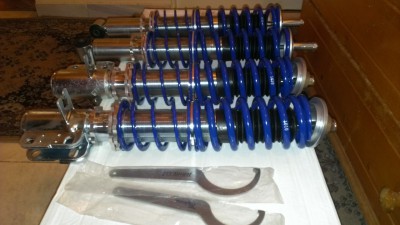

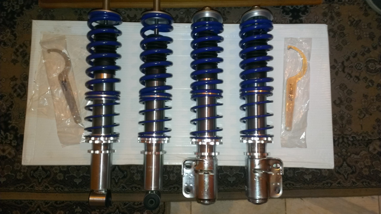

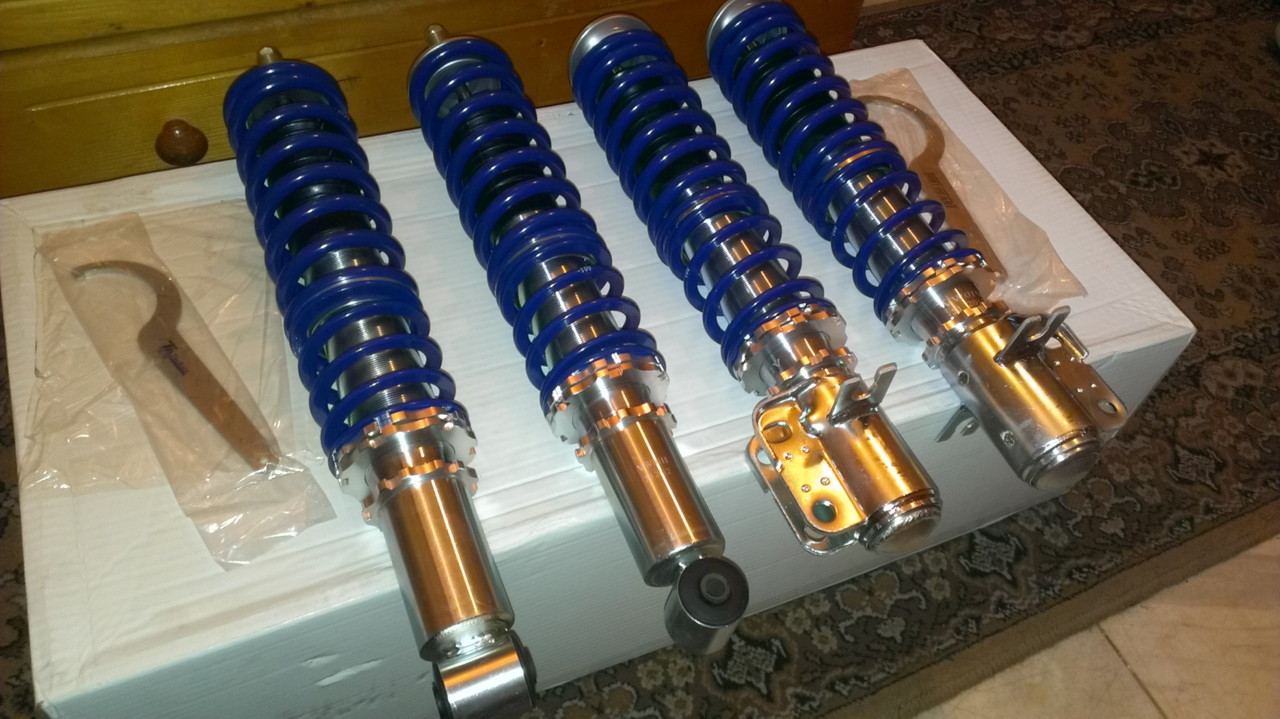

Малко да раздвижа темата...
Колата зимата не се кара 3-4 месеца и сега предстой да я изкарам от гаражчето където съм я зазимил, защото пред паркинга на блока би дала фира. Както се казва в една песен - Пролет пукна, ние не. Подготвил съм и малко други нещица за старта на годината.

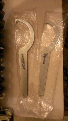

Та... днеска си взех койлове, малко да пооправя стойката на колата. Какви взех ще разберете малко по-надолу. Предварително се бях насочил към нискобюджетните. Прецених, че не ми се рискува с окачване втора ръка, а и не ми се занимава да сменям пълнители. За целите, които използвам колата и километрите, които навъртам през годината това напълно ме устройва. Та за тези, които се чудят и не знаят, кое - какво - как е ще дам малко яснота.
Нискобюджетните "достъпни" регулируеми по височина окачвания за краткост койлове са: JOM, Tuning Art и Ta - Technix, като последните две са от една фирма. Те са и най-известни от ниския клас а след това се сещам и за FK, но те вече за Golf MK1 / Scirocko MK 1-2 не произвеждат до колкото успях да проуча и другото е малко по скъпото Raceland, което ако не се лъжа се внася от щатите. Първоначалния ми избор беше насочен към JOM поради това, че бях събрал впечатления и мнения за по меката возия. Оказа се обаче, че JOМ са завишили цените от тази година в сравнение с другите марки за койлове за Scirocco Mk1 - Mk2 / Golf Mk1, пък и доставката от Германия ще стъпи на още някой друг лев. Събрах още малко инфо. и до колкото успях да разбера пълнителите и на трите марки са еднакви, разлика има в пружините. JOM-а отпадна и се насочих към Тuning Art и TA-Technix, които както казах по нагоре са на една фирма. Разликата м/у тях е че ТA-Technix са с червени пружини и са по твърди с около 30% в сравнение с Tuning - Art и малко по скъпи от тях. Води се, че ТА-то са по подходящи за писта, но се съмнявам да изкарат много километри на интензивно екстремно каране. Все пак цената е пропорционална на качеството. Tuning Art е по подходящия избор за ежедневно каране. Еквивалента на твърдост на Тuning - Art е като този на JOM Blue line. Дали возят по еднакъв начин няма как да ви кажа. Логично се спрях на Тuning Art. Има ги в България на добра цена, далеч по ниска от тази в Германия с доставка. Няма да казвам от къде съм ги взел за да не правя реклама, но всеки ако разцъка в google ще ги намери бързо. Фирмата е българска, хората са коректни и всичко беше както казаха. Използвам темата си като малка 'wikipedia" и пиша всичко това не за знаещите а за незнаещите. Не искам да си помисли някой, - абе тоя, какво обяснява тука аз да не паса трева.
Винаги има хора, на които това ще им е от полза при избор на окачване. Ето и няколко снимки на койловете. Скоро ще ги монтирам на Рокото.

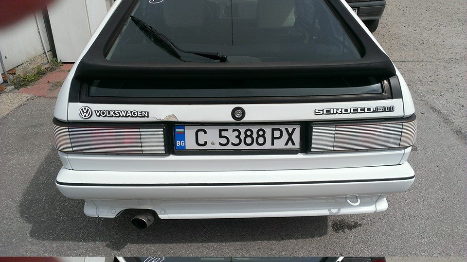

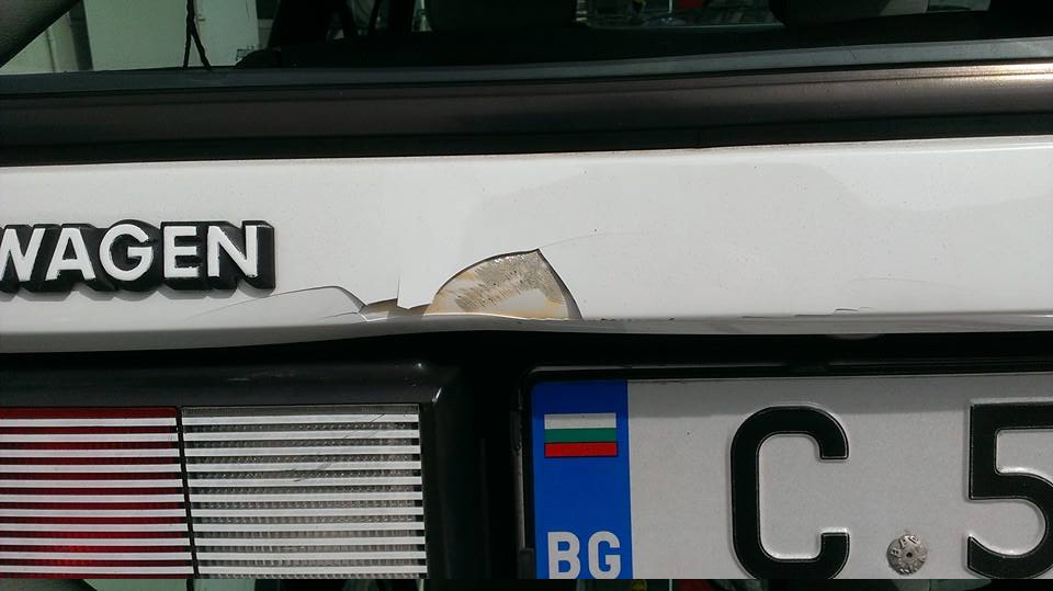

Вчера направих нещо, което е трудно да се направи и обясни.
Като ти е паднал акумолатора и сам се опитваш да си изкараш колата от тесен гараж ти идват гениални идеи...
да я дръпнеш с отворен багажни...
за по удобно...
Важно е преди това да си преценил реално височината на гаража.
Мястото, на което е удара е с доста китец, заради ремонта от ръждички преди това. Колата вече е в сервиза и се прави. Добре, че не се изкривиха пантите и не се спука стъклото.
