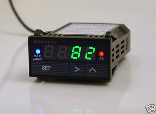

Нещо подобно замислил ли си да слагаш,за настройки много помагало четох.
http://www.ebay.de/itm/151071622499?ssPageName=STRK:MEWAX:IT&_trksid=p3984.m1423.l2648
http://www.ebay.de/itm/270401477930?ssPageName=STRK:MEWAX:IT&_trksid=p3984.m1423.l2648

Adrian-AAA написа:Нещо подобно замислил ли си да слагаш,за настройки много помагало четох.
Да замислял съм се даже съм се ориентирал към този модел
Освен за настройки,уредчето е много полезно и при продължително даване на газ.Следенето на ЕГТ може да предотварти много проблеми

Re: Mk 3 jubi GTI-----jubi TDI
Да хубаво моделче :)
