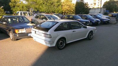

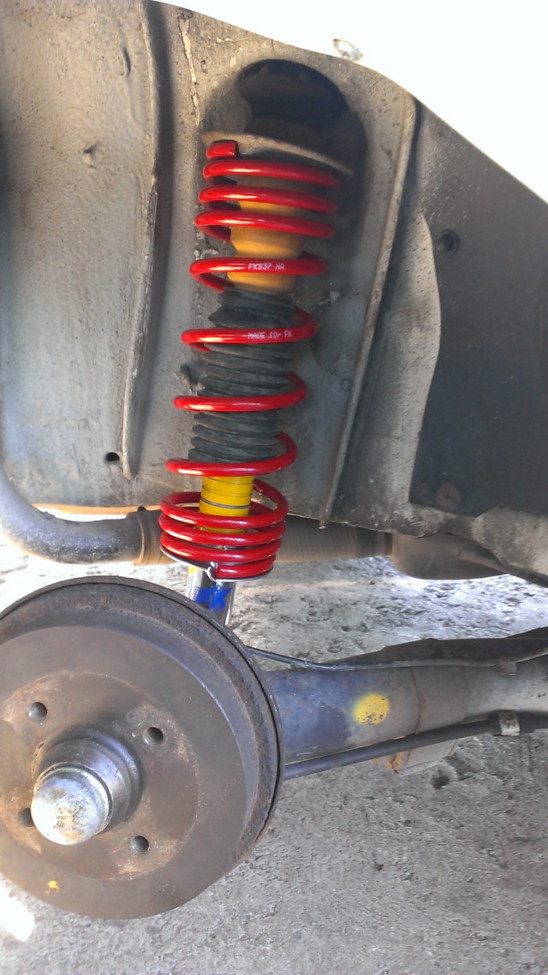

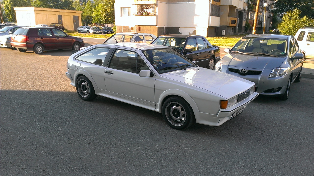

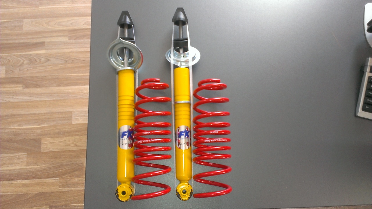

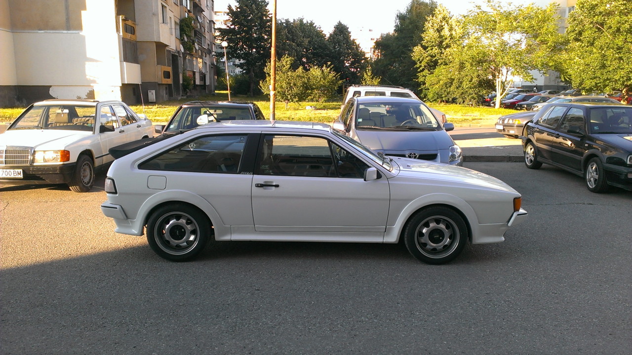

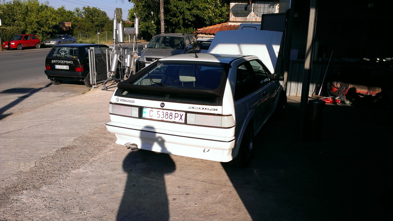

След като свалих койловете покарах известно време колата със стоковите амортесьори. Вози не лошо, но визията никаква я няма. Когато върнах стоковото окачване отрязах по една навивка на предните пружини и две навивки на задните който са нещо рода на Eibach. В смисъл при мен не понижиха височината, макар че ги взех за такива, но са по стегнати от стандартните. От пред гумата от калника е на по малко от два пръста, обаче от зад продължаваше да вири високо задница на почти четри пръста от калника. Не посмях да кълцам повече намотки от задните пружини и известно време я карах така до днес. Взех си FK амортесьори за отзад с понижаващи 40mm пружини. Идеята е да изравня колата та дори и да е малко по "клекнала" отзад. Пружината е сравнително мека но това ще го установя след като всичко е монтирано и подкарам колата. Търся баланса м/у визия и возия. Ето я как изглежда сега малко я поначукана от градушка ама добре, че е здрава ламарината и не го отнесе много в сравнение с другите коли на пракинга. Има лесно видими вдлъбнатини само на шибидака, защото там ламарината е тънка.

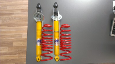

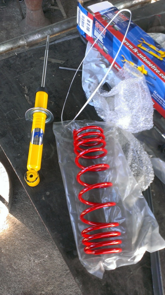

Пружините се оказаха за VW Polo 6N. Хлопаха яко м/у чашките поради това, че са по къси с няколко сантиметра, а в горната стеснена част на последната намотка не пасваха въобще на чашката на Г1 / Scirocco. Даже взехме да преправяме чашка от поло, но пак не пасваше. Като ги взех имах опасения и се зачудих ама викам ще ги пробвам. :mhihi Евала на фирмата продавач. Обадих им се, извиниха се, че е станала грешка и ще ми изпратят правилните пружини за Г1. :th_up

Добре, че не са като повечето продавачи на които клиентите са им виновни за частите които продават :wink На голф/сироко/джета пружините са равни отгоре до долу :wink

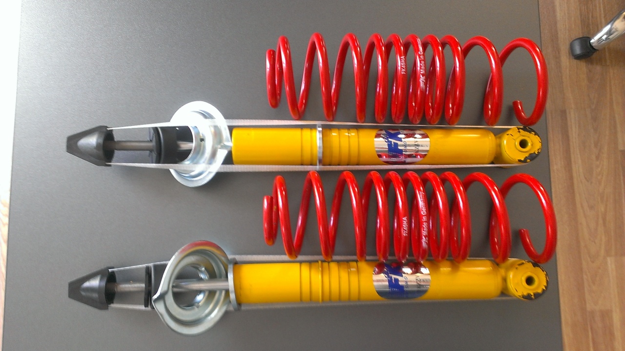

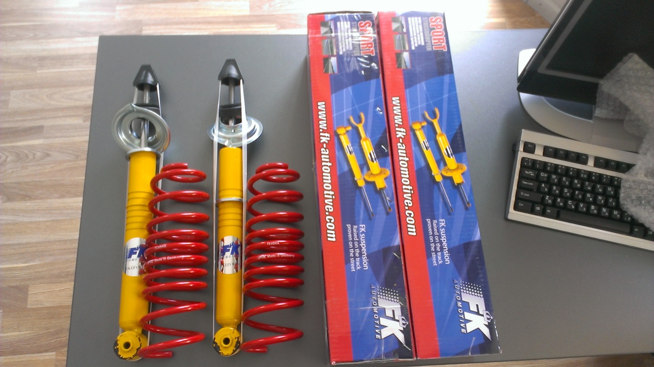

Да колега равни са ама кой да обърне внимание в Еконта. :smile Ето и верните пружини. Ако знаех, че евтиния AKX на FK вози толкова "меко" за окачване от типа "спортно" отдавна щях да съм го сложил. Не искам да правя реклама, но за цената си е повече от добро. При мен возят съвсем малко по твърдо от стандартното задно окачване. Амортесиорите година, две да изкарат все е добре. Още не мога да споделя впечатления за здравината за тези, които му се изкушават заради цената. Всичко зависи от това къде как и колко караш колата. Задните пружини понижават 40мм. За мен е важно, че пооправих стойката на колата, като изравних задната с предната част на Роки.

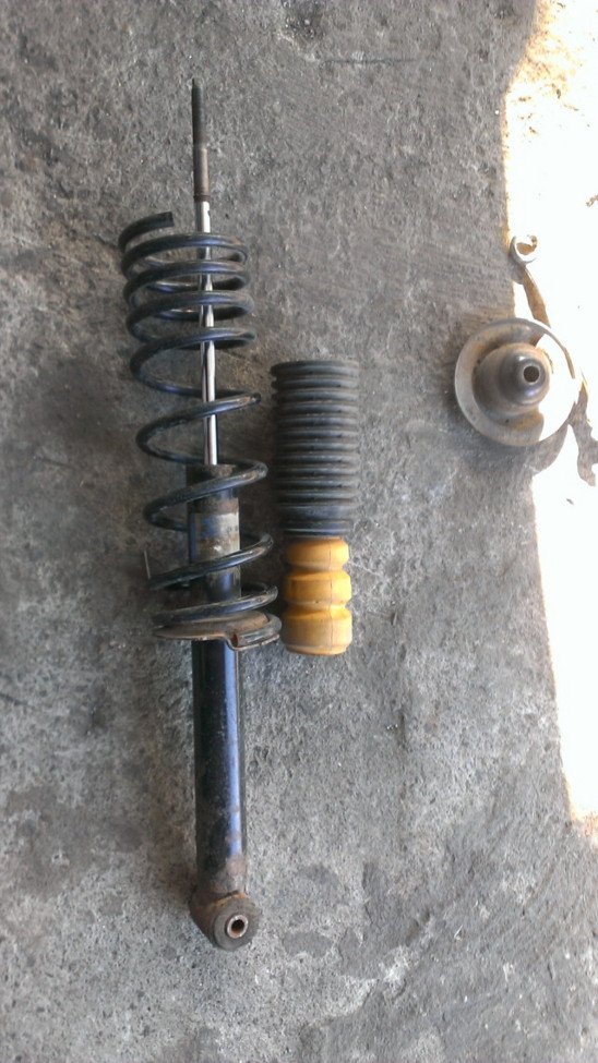

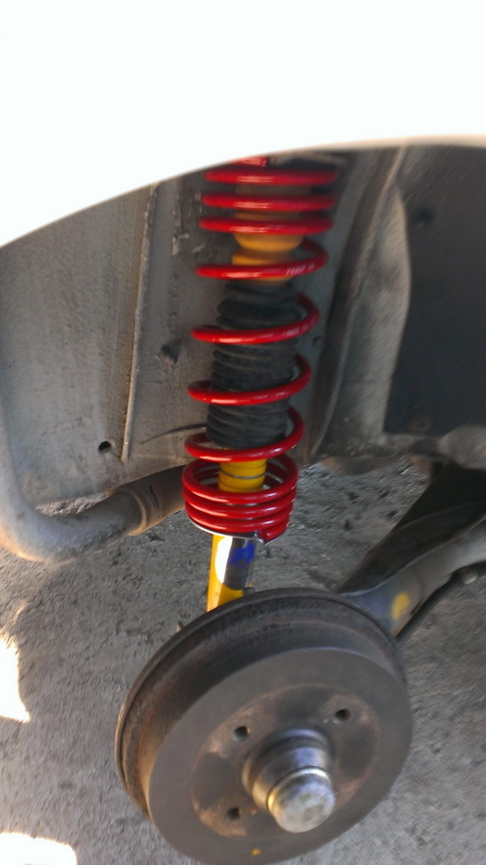

Стария стандартен амортесьор с отрязани две навивки на пружината.

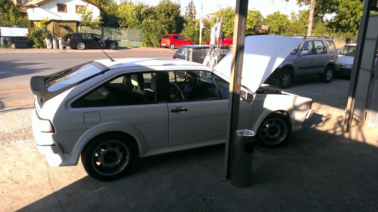

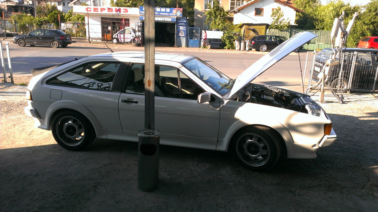

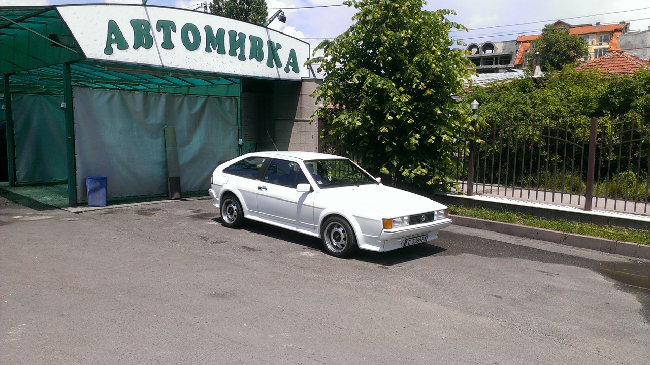

Малко снимки в общ план.

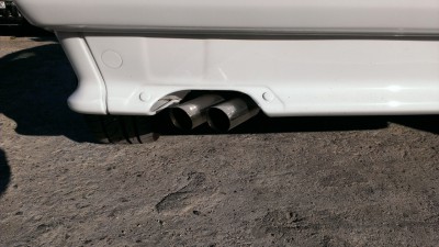

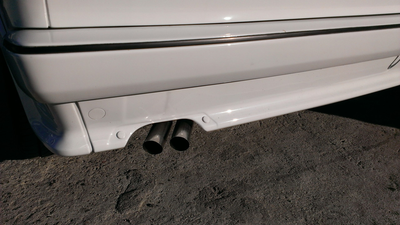

Ново гърне за G2 GTI. Седи много по добре на тази кола в сравнение с всякакви други огромни "кюнци". Поне за мен е така. Благодарско на колегата, който го монтира и напасна. Той си знае кой е. :th_up

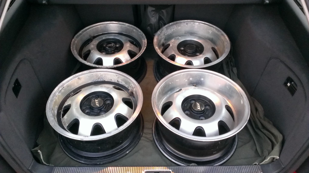

Мнениеот Kirocco » Пон 20 окт 2014 18:33

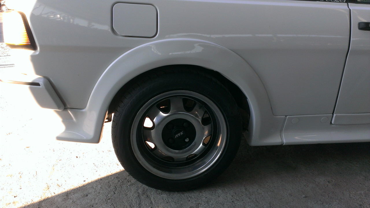

Малко подготовка за пролет 2015. Да се похваля с новата ми придобивка! Редките ATS CUP 8J ет18 2бр. за героя за задни "с прилично голям борд" :biggrin . Като се оправят и се полират ще светнат. Специални благодарности на Милен за това, че се раздели с тях. :th_up
