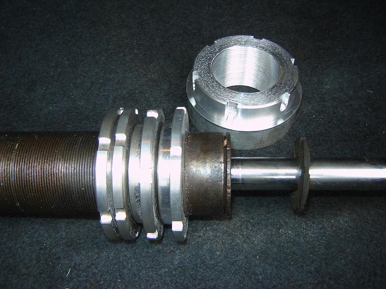

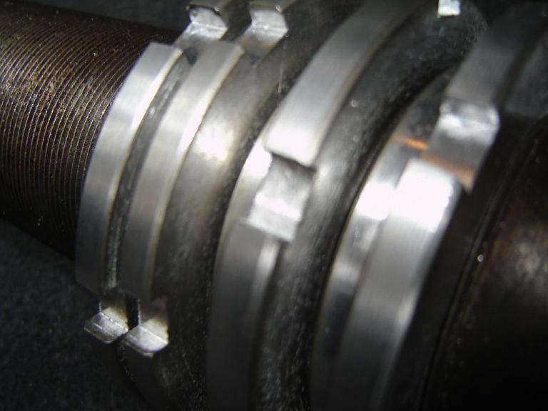

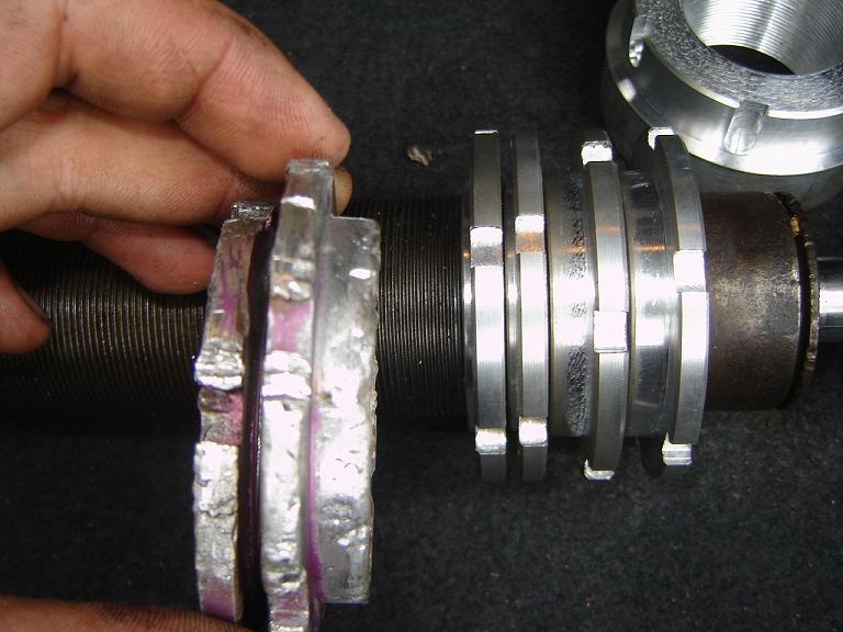

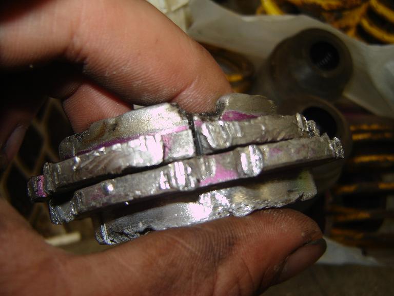

малко нови чаркове по колата чуда се новите гаики от какъв матерял да ги направа че старите ги отвих с флекса :mrgreen:

Дуралуминии или.....аз мисля да си правя от хромникел...ама ще струва маса пари, за тва най-вероятно ше ги стържа от алуминии, и понеже мойте са супер тесни и вътре най-веротно имат 3 витки резба мисля да ги направя по-широки за да намаля възможността има да тръгват накриво.

ZeroCool написа:имат 3 витки резба мисля да ги направя по-широки за да намаля възможността има да тръгват накриво.
И като ги направиш по-широки, шест месеца след монтажа няма развиване. Направи си ги както са си оригиналните от алуминий - вече две години нямам проблеми :wink:

Аз няма да ги правя 6 санта широки.....въпроса е че три витки са си малко и затова едната сега виждам зверски зор да я въртя, защото тръгна на криво още при първото ми регулиране на окачването.
Забравих да уточна че говоря за долните контриращи гайки, горните са ми достатъчно широки!

ZeroCool написа:Аз няма да ги правя 6 санта широки.....въпроса е че три витки са си малко и затова едната сега виждам зверски зор да я въртя, защото тръгна на криво още при първото ми регулиране на окачването.
точно в широчината е проблема колкото са по тънки толкова по добре долните тънките се одвиха с малко зар ама горните ги резах те направо се беха заварили за ботуша
на старите ми коилове са метални оргинални и никога не съм имал проблеми въртят се на ръка
