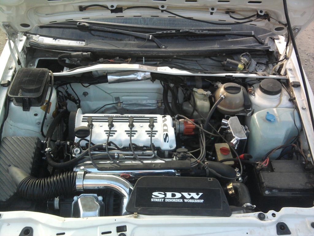

Здравейте колеги, явно тази година повече няма да карам Корадо. Пояснявам защо- Корадото вече е с ремапната електроника и налягане 1бар на компресора и след ремапа сработва супер с това налягане новите дюзи, за малкото време в което я покарах беше супер, където да я бутнеш върви, ниски високи. От 1000 оборота до регулатор никаде замаляване и ме изкефи много а звука и е супер. За жалост около 3 кръгчета си направих само. Докато карах ми се развила шайбата на генератора оттам хвърля пистовия ремък, той влиза под ангренажния, който забуксува. Това става в порядъка на 1-2 секунди и я изгасих веднага и върнахме на въже, след което видяхме какво е станало. Незнам още колко клапана има ударени но оттогава насам не съм я пипал. Чакам малко да ми мине и тогава, може би след нова година. Да завърша и годината с две от последните снимки.

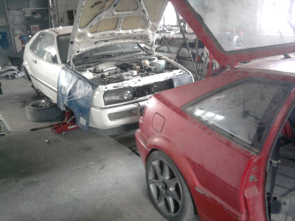

Здравейте колеги, след последните несгоди по колата не бях писал в темата от доста време и реших да поосвежа темата и да разкажа какво се случва с колата в последните месеци. След неприятната случка в края на миналата година свалихме главата и резултата беше 8 ударени клапана (всичките всмукателни), тя другите не може да ги удари. Ето и снимка на старата глава
Благодарение на момчетата в сервиза главата беше подменена с друга. Наложи се да сменим и генератора с друг, защото на този шайбата пак направи проблем и тръгна да се развива и стана ясно че няма да стане с него. Та колата си запали, движи се, но като сменихме главата решихме че е твърде разредена с двете гарнитури и подложка (така идваше на 8,6:1) и я сглобихме с две метални гарнитури, също елиминирахме връщащата магистрала на разтоварващия клапан в компресора (получаваше ми се като моторна спирачка като върна газта). Също така 1вия път беше настроена с метанол към бензина и с тези промени електрониката не сработва като преди това. В ниските е доста богата и трябва пак да се коригират смесите. Засега от няколко месеца си стои, че ме удари кризата и доходите ми паднаха драстично и е доста трудно да и правя каквото и да е. Дори на моменти се замислях да я довърша и да я продам, но прекалено ми е на сърце тая кола и колкото и да я мисля остава. За момента ходя от време на време да си я погледам и тука таме правим по някоя дреболийка. Сега съм я оставил да си прави компания с друг представител на модела.
