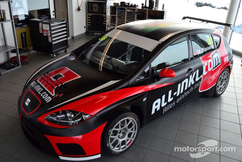

Абе няма да се откажа аз,ама не остава много време за колата.За сега почти нищо ново,освен че се разделих с джантите.На тяхно място ще застанат ето тези....
Марката е Борбет.Размера 17х9
. С тях карат в WTCC и други шампионати .

Много са силни

Брутални са
