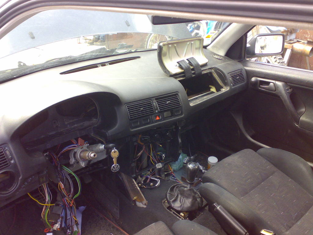

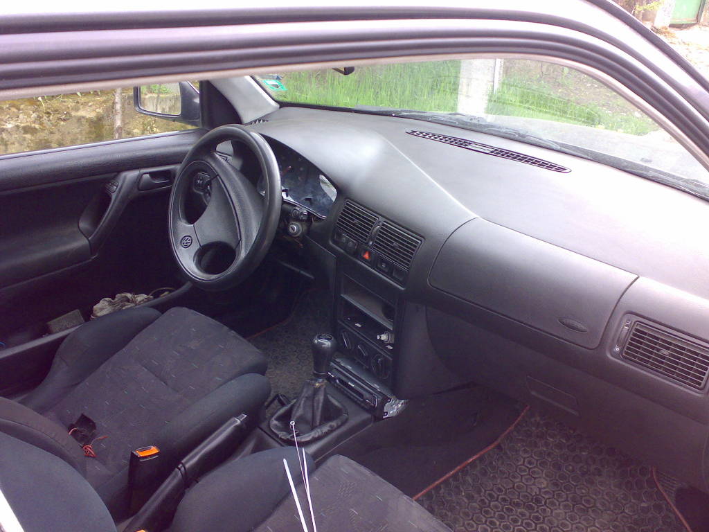

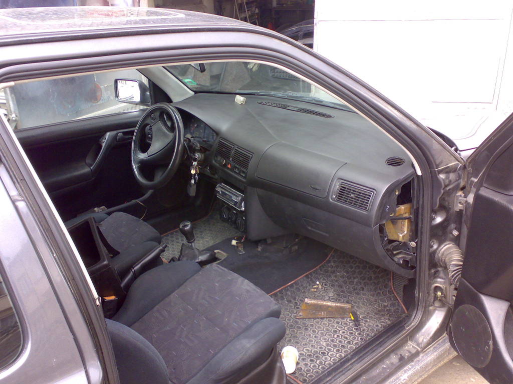

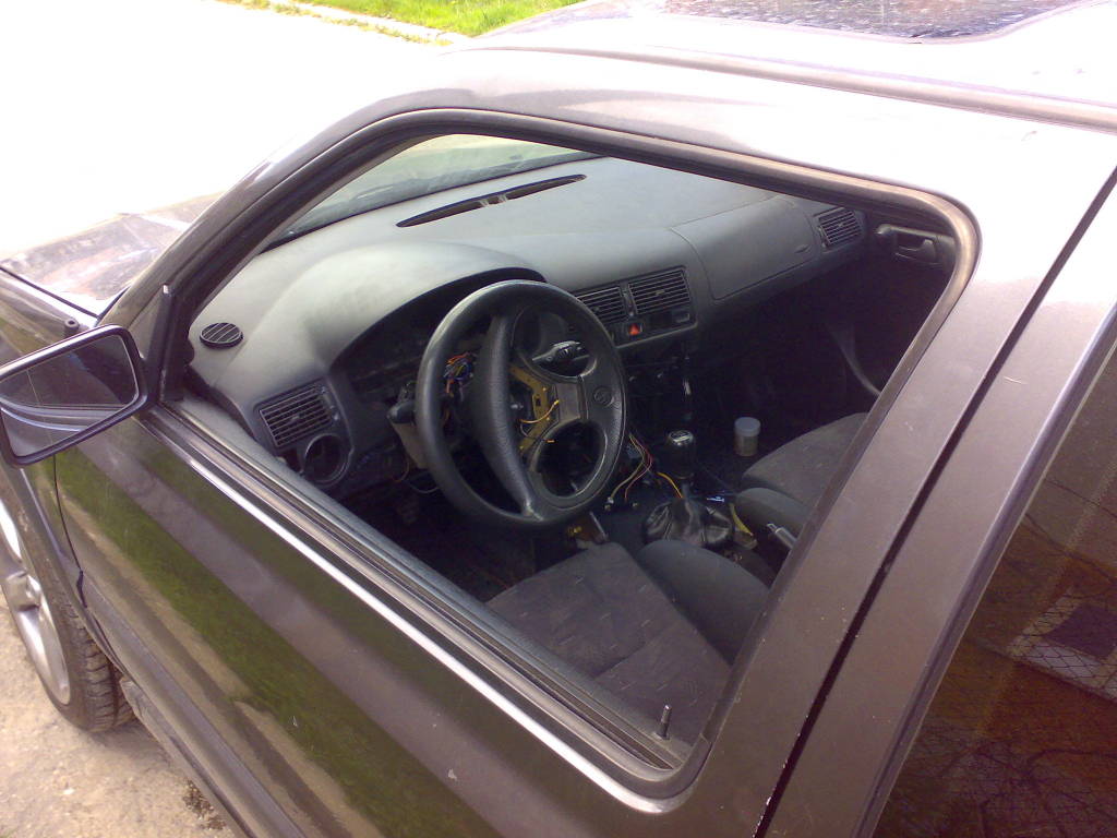

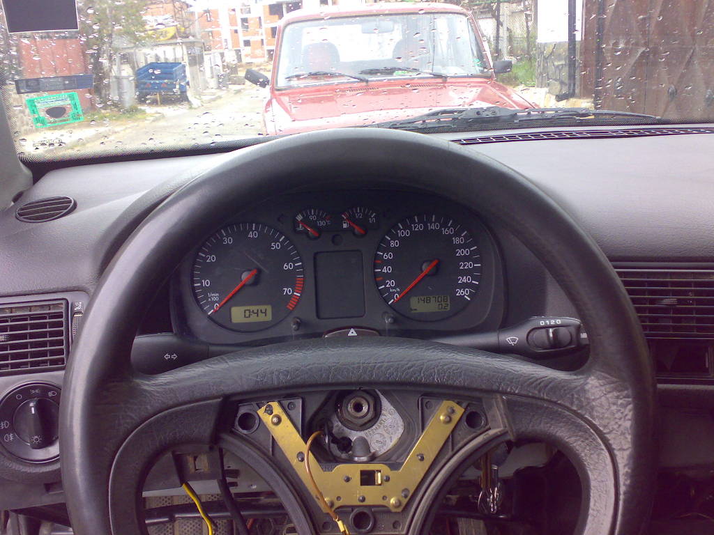

Монтиране на цяло табло от голф4 в голф 3, снимките са от 2010г, но сега реших да ги кача , за тези които искат да правят тази манипулация трябва да знаят, че е нужно много нерви и свободно време, няма невъзможни неща
