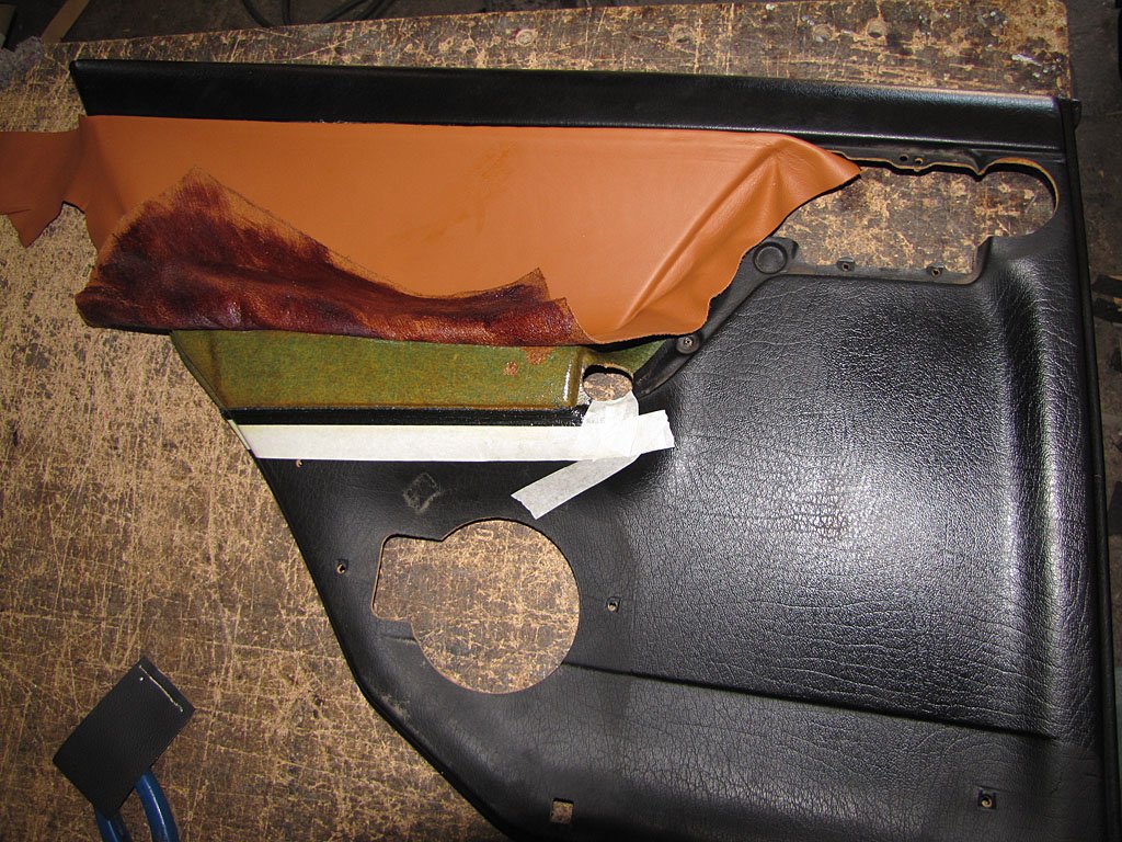

Стягаме се с пълна пара за Крушуна . Днес направихме и корите , но нестанаха както бях ги замислил , а малко изчистени . Сега трябва да стоят 2-3 дена за да изсъхне хубаво лепилото и ще се монтират. Фолиото от стъклата вече е в историята. Имаше и заигравка със спирачните апарати / малко смяна на цвета / :) /снимки ще има съвсем скоро/

хайде да кача една снимка на задната кора :)
ето и джантата как стана :)

Живо ме интеруса....как аджеба се отделя...тази част която е с плата от другата, която е скожа..в случая при тебе как бежовата част се оделя от черната.
Бих се радвал ако успееш да направих много близка снимка на смата граница м/у бежовото и черното

ZeroCool написа:Живо ме интеруса....как аджеба се отделя...тази част която е с плата от другата, която е скожа..в случая при тебе как бежовата част се оделя от черната.
чудиш се как така цяла кора е станала по този начин ? обеснявам : задните кори са идеални , защото като махнеш джоба и после кожата влиза там , а от горе се започва с кламери и с пистолет се подгъва кожата надолу. Предните кори се започват по същия начин от горе с подгъв и надолу , но вече в долната част тъй-като джоба отива назад, кожата се отдела е декоративна лайсна , която при мене ще е от алуминий и боядисана в черно , а после залепена със силикон :) . предполагам че го обясних добре :) . ще кача и още снимки , но най-вероятно довечера :)

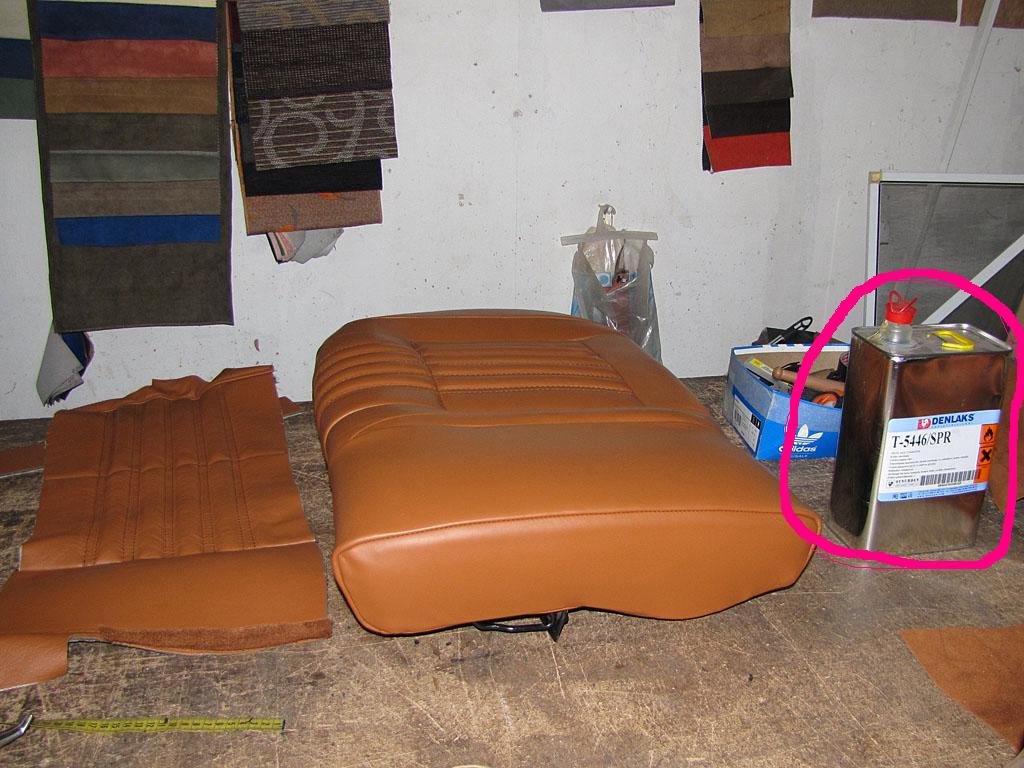

Точно това ме интересуваше :да:
ако споделиш и какво лепило използвате ще е още в плюс :)

ZeroCool написа:Точно това ме интересуваше :да:
ето лепилото :)

Трябва да погледна мисля, че моето е същото и съм крайно недоволен....от жегата се разели навсякъде и си омеква все едно преди малко си го намазал....дано при теб да не стане така...но при мен така се получи на колата на баща ми.....затова сега съм поръчал друго с което да се пробва
