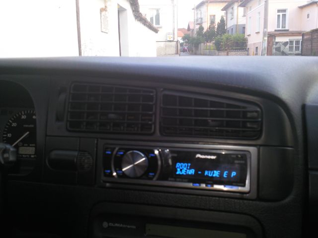

Пивет на всички.
Днеска се наканихме да монтираме кутията и както всичко д осега при голфа - не стана от първият път. Все проблеми изникват.
Оказа се, че колата ми е със съединител от голф 4 - явно сменян в Италия. В перфектно здраве си е, но кутията ми е със първичен вал с 28 шлици, а тази новата която взех е с вал с 24 шлици. Демек няма как да стане слагането на новата.
Можеше да се смени феродов диск, но моят си е в добро здраве и за това запалихме един бесен Кр и обратно при майсторите на кутията за да разменим и да сложим точният вал. Сега колата е в един гараж и 4 дни няма да я видя. А на всичкото от горе до като сме я бутали сме скъсали и маншон на полуоската - още един проблем.
Поне вчера монтирахме СД - то - перфектно стои. Колоните баса и усилвателя по натам.
Ето снимки от днес.

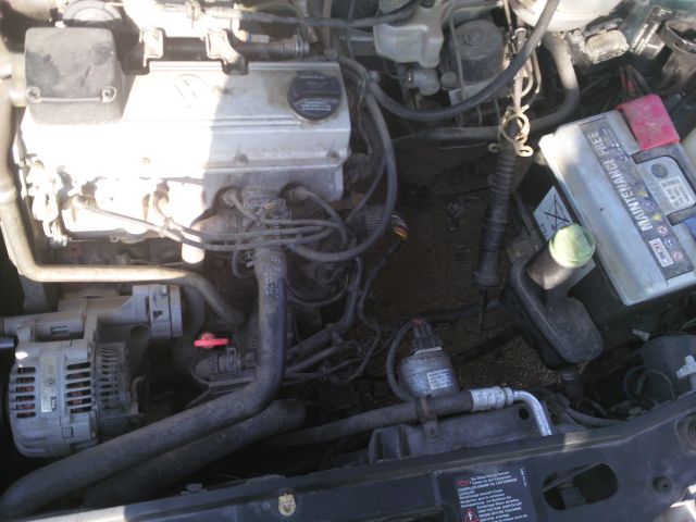

Така ето, че дойде време и за продължението.
След като миналата седмица нещата не станаха от първият път и валът беше различен, последваха 3 нови ходения до Дупница, за което благодаря на едно Саше, но за него в отделна тема.
Днеска на ранина в 9 часа се започна с монтажа.
Купихме си клещи за отваряне на зегерка и до като пристигнем на мястото където бяхме оставили колата колегата Speedy86 вече се бе захванал за работа и направил нещо красиво.
Снимки.
1.
2.
3.
Страшна стойка е с тези джанти - почвам да се замислям.
Ето го и двигателният отсек без скорости - Кире така се прави като искаш да изчистиш отсека - махаш го. Виж колко е изчистен.
4.
Полуоската със старият и разкъсан зверски маншон. Купих нов маншон за 25лв като в комплекта имаше - маншон, болтове, смазка, гарнитура, зегерка и още нещо.
5.
Вече новият маншон е монтиран.
6.
7.
А това са остатъците от старият.
8.
Ето и още снимкихот процеса на работа.
9.
10.
Тук за първи път новите скорости са си на мястото.
11.
12.
13.
14.
15.
Сипаха и ново масълце и си запали и тръгна от първи път.

стана беля - счупих секретният болт до като го навивах.
После на връщане се замерихме с кр-а на един приятел и нацелих огромна дупка.
равносметката е - изгривена джанта, нещо и спирачките изчезнаха - щом докосна педала се вкл абс-а. Просто не знам какво и стана.
Заминавам за 2 седмици и ще се оправя чак като се върна.
Благодарности на Speedy86 и Speedline.

но искам да попитам защо сте отвили шенкела от амортисьора и сте разрегулирали предницата трябвало е
от долу да отвиете само шарнира на носача и полуоската пак се вади

Факт е, че предницата е за реглаж.
Двете Сашета са майсторите - аз съм тъпото Саше и немам думата.
П.П. Да дърпа да дърпа, колко да дърпа.
Джантата, ако ще да се пука - ебал съм я.
Притеснява ме спирачките - защо се вкл абс и стърже такова и колата почти не спира.
Даже стърженето се усеща и в средата на предницата.
