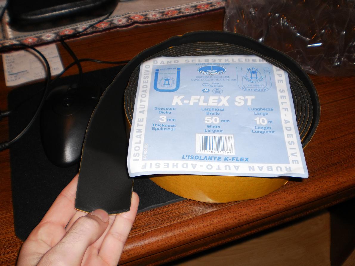

Ами ще ти кажа как го направих на Б3-и аз съм със същата решетка.Взимаш от магазина филтър за абсорбатор(представлява един бял плат,дебел към 2-3мм) и един чорапогащник :D
Режеш 2 квадратчета от филтъра и ги слагаш едно върху друго за по-голяма плътност,поставяш ги върху въпросната решетка,след което от горе "обуваш" чорапогащника и омотаваш странично около решетката крачолите и ги връзваш mhihi Само гледаш да не опират до ламарината крачолите,за да не попиват вода,не ги мотай на дебело.Това е възможно най-разумния и евтин начин.Сменяш всяка година и няма проблеми.
По-горния вариант на колегата,където е намушкал филтъра също става,но всеки път трябва да я мажеш със силикон рамката,защото от там се пълни купето с вода!Тъй че ако решиш да го правиш като мене,я махни профилактично и я залепи със силиконче.

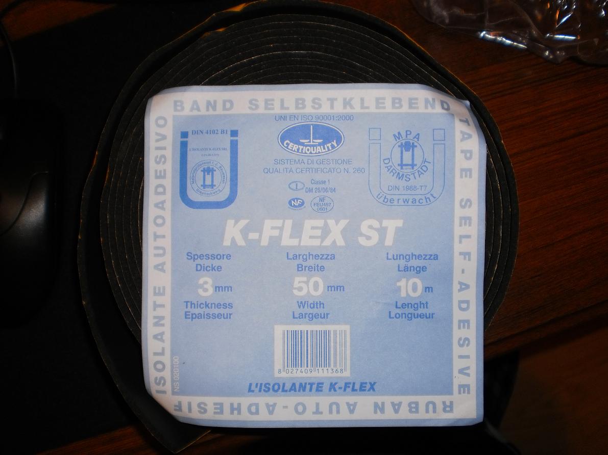

Клапите ги правих с К-флекс,така се казва лентата.Представлява микропореста гума,устойчива на температура,дебела е към 3мм и стана много добре.

Задължен съм на колегата @DaNicHeLi , подари ми лента колкото да свърша работа и нещата станаха много добре доволен съм :!:
