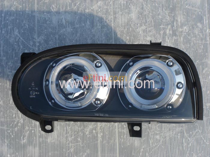

Мнениеот alakazam4o » Вто 28 апр 2009 13:40
А колко струват едни такива качествени?
EDIT: Намерих тези, на DEPO, с 12 месеца гаранция:
Как мислите? 339лв?

Гаранцията важи за вътрешни проблеми - изгаряне на некви джаджи и пр. Говорих с администратора на сайта и потвърди гаранцията. Каза, че ако има проблем през първите 12 месеца да го връщам и те ще ми го оправят. Та DEPO добро ли е?

Мнениеот radi_nrj » Вто 28 апр 2009 14:53
Тези от снимката са пак на Junian не са Depo. На стъклото на фара пише...

Хм. Все пак струва ли си при положение, че дават 12 месеца гаранция?

Мнениеот zdravko_dimitrov1986 » Вто 28 апр 2009 15:23
Аз съм с на ДЕПО фарчета, само че не са този модел.
Имам ги от около месец - доволен съм и на автомивка бях не са пропуснали влага.
Щом ти ги дават и с гаранция - няма какво да му мислиш.
Обаче си помисли точно този ли модел ангелски очи искаш и дали точно той е най подходящ за твоята кола.
