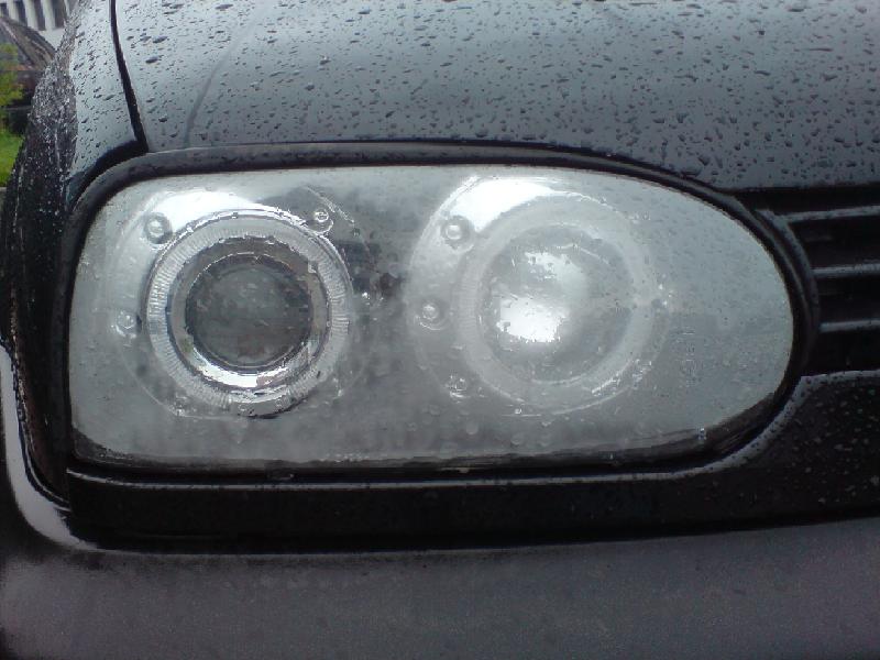

Тези фарове и аз ги имам и са тайвански, макар че сега съм си сложил на Чочоко очите на ФК, тайванските ми светеха уникално силно. На късите бях с ксенон 5000 на дългите с халоген (може пак да бъда пазя си ги на тавана). Като светнех дългите и този срещу мен вестник можеше да чете в колата си. Регулировката въпреки че на колегата не му харесва на мен ми допада, защото може да регулират късите и дългите незвисимо. Лака им пада не е болка за умиране, сложил съм им топъл силикон между стъклото (то е пластмасово) и фара и не се потят. Крушката на късите си се сменя без да се разглобява фара, много трудно обаче напъхах ксеноновата, защото цоклите са Н1 и са много тесни. За диодите незнам как се сменят, не са ми горяли. Иначе светят синьо. Няма цокъл за мигач, има просто една дупка, трябва да си мушнеш там една малка крушка като за габарит, с цокъл като този на едносекционен фар голф 1. Междо другото какви пари ще дадеш за тях?

Иначе проблема с потенето при мен се оправи (направо да не повярваш) . Просто след 124-тото разглобяване на фаровете ги захванах много добре със скобичките и понеже не съм сменял крушка или диод (пак не е за вярване мани
) 3 месеца грам кондензче нямам

Тва с потенето е супер дразнещ момент, обаче е много относителна явно.
Колеги със сонар казват, че не са им се потили никога......

На един комшия голфа е с такива и са толкова надупчени от камъчета и надраскани
Освен това от ксенона има малко стопено от стъклото и седи като точка.На късите му светеше доста зле и той отряза част от едни ламаринки които са зад лупите за да докарат горе долу няква светлина,иначе нищо не се виждаше
