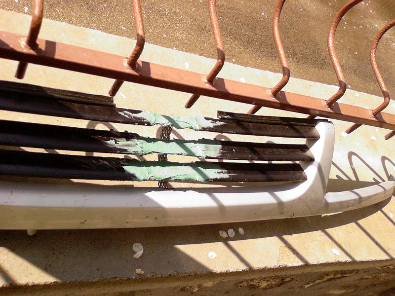

eми решетката нова е 80 лв - тази горе ...
А кит имам .. поялник за пласмаса също И най-важното " Ножовка " :twisted: :twisted: ... Следователно ! ! !

точно това целя ... само решетката ще ми е друга ... и фаровете .....

Стига толкоз работа за днеска ... Използвах тунинг решетка да издокарам формата .. вече имам основа за кит .. Утре ще се мацам ... Дано се получи сполучливо :mrgreen: :mrgreen:

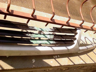

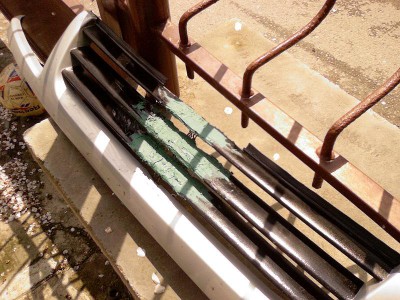

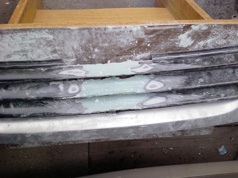

Eто снимчици от днес ,,,, утре трябва да е готова за шприцоване :mrgreen: :mrgreen:

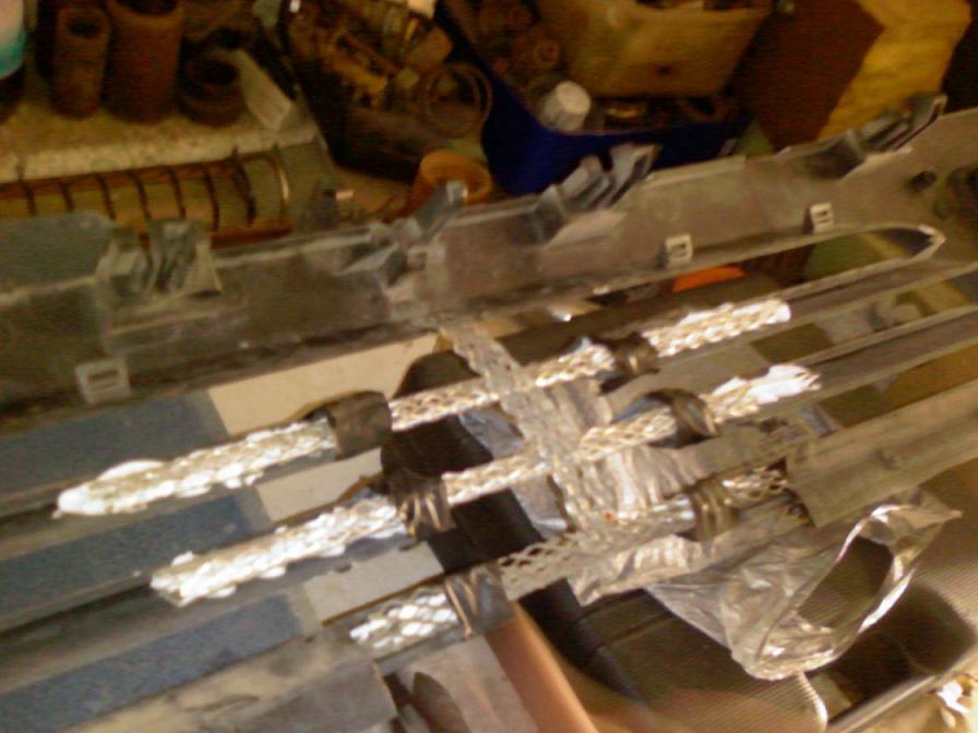

Нещо не те разбрах :063: Ти парчета от друга решетка не си ли слагал :shock :shock И тея ламаринки си налагал само кит така ли? :Mr Green Fun

Ако си трупал този кит е било загуба на време след времето ще се напука и само където си си играл.Има толкова много решетки по вторични било то счупени или не.Стига съм критикувал искам да видя какъв ще е крайния резултат,защото акъл всеки дава пък накрая нищо.

ем 1 познат така си я бил правил и аз оттам идеята .... ако се напука здраве да е .... или ше взема нова или ще я правя по друг начин ... аз и бронята 3 пъти я правих ама .... Какво да кажа .. голямо желание ... малък опит така се учи .... :oops: :oops: :oops:

Най-лесно става като си намериш донор парчета от такава решетка,хващаш поялника слепваш,отзад слагаш нещо ситна мрежичка като я спойваш със пластмасата после китваш отпред до колкото трябва шприц и след това си я боядисваш :да:

еми явно ще го помня за следващия път :( :( утре щя я довърша и ще се моля да остане цяла .. все пак споих мрежа отзад напречно да държи да не мърда ! ! !
Ако не стане така ... ще търся друга такава да я изкормя :mrgreen:

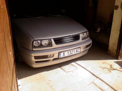

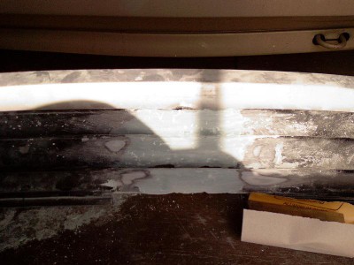

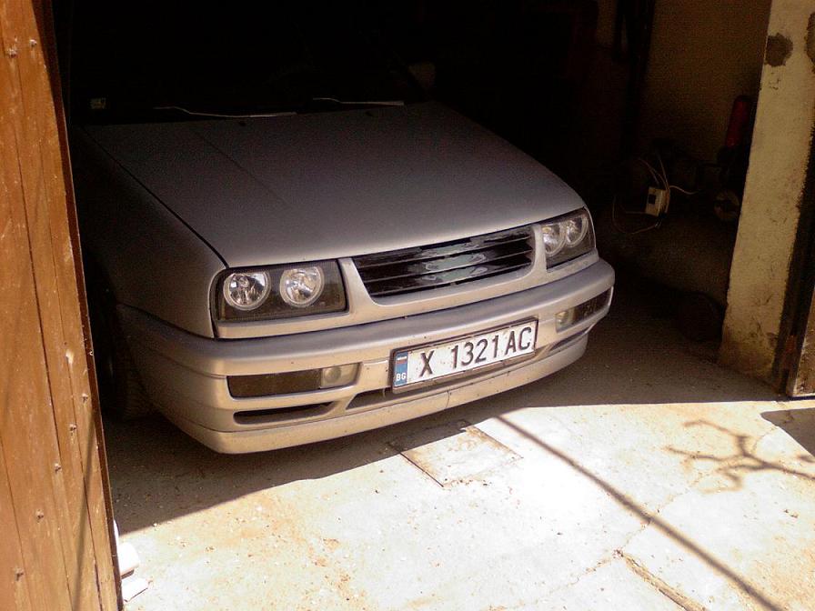

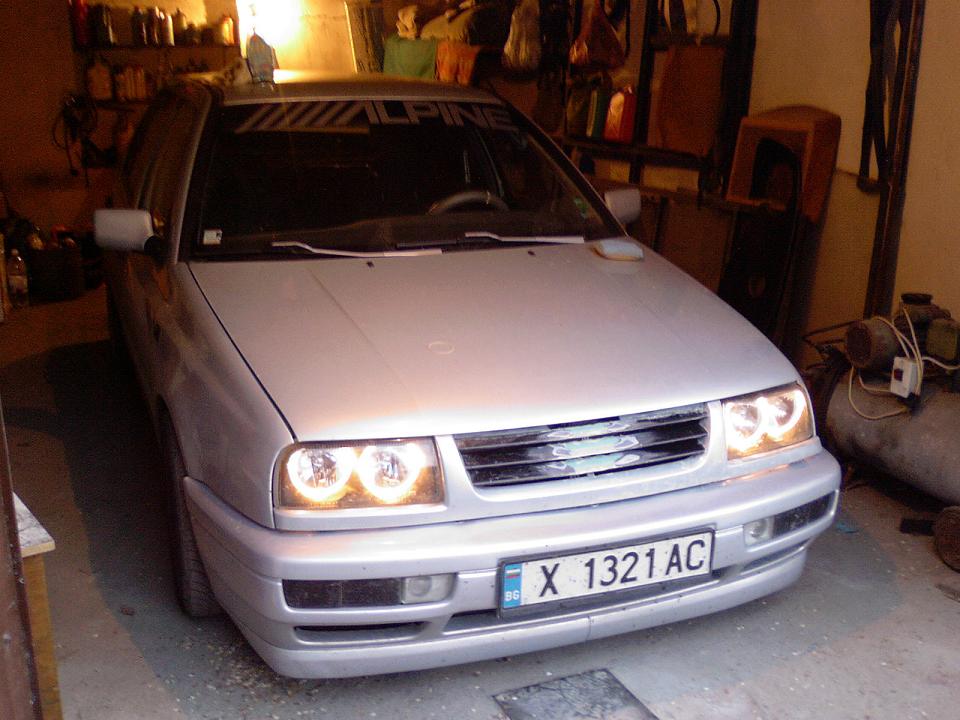

Ето малко снимчици и от днес ... още 1 ръка кит и е идеална .... ПП само е сложена да не падне решетката .. затова зее малко :mrgreen: :mrgreen: :mrgreen:

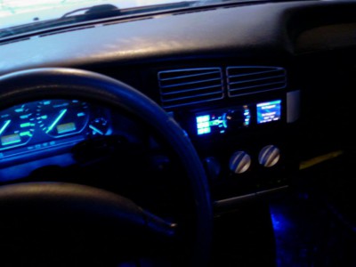

И ето обещаната снимка от интериора

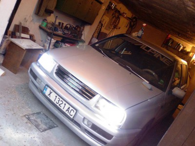

Тая голямата лепенка на предното стъкло ако я махнеш картинката ще стане много по приятна за гледане... Отдавна мина модата на такъв тип тунинг :) :beer
Bai Sando
Мнения: 8116
Автомобил: Audi A 3
Двигател: 2000 TDI 2006г
Re: Историята на Едно венто ... Още в развитие
Мнениеот Bai Sando » Чет 22 апр 2010 20:06
RoadRunner написа:Тая голямата лепенка на предното стъкло ако я махнеш картинката ще стане много по приятна за гледане... Отдавна мина модата на такъв тип тунинг :) :beer
Напълно подкрепям колегата :да:
