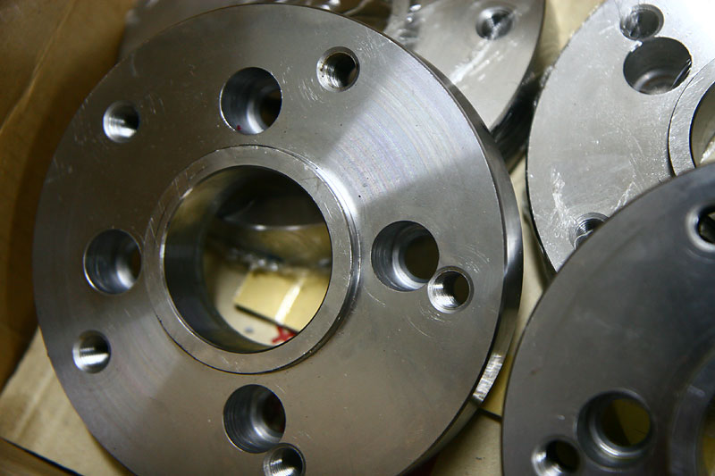

нямам думи как стоят джантоците,колега,евала за мерака. :applause:

Браво евала , с Арни може да спретнете хубави снимки 8)
Да си кажа че не виждам хубаво снимките, препоръчително е резбите да не се навиват в алуминиевите фланци а в стоманени набити в фланците втулки :idea:

alpine написа:Браво евала , с Арни може да спретнете хубави снимки 8)
Що джанти са ти минали през ръцете..... светни ни :!:
Нищо че юбилейката е с 5 врати и е с по-специфични джанти.... ама и седят учудващо супер.... за туситовете човек е готов..... ама некви 17ки от Бокстер на дали ще се сетиш че имат туй унуй различно от баш туистовете и то я прави интересна.....

радвам се че ви харесва трябва да я смъкна още :screwy ама с тия неравности в София не знам
материала за фланците е стомана 45/или нещо подобно/ така ми каза стругаря
И сега наи важния въпрос Единия фланец се беше развил вчера надявам се гумаджията нещо да не го е стегнал,ако се развие пак има ли някакво решение по такъв проблем?

mk1gti написа:
Предполагам , че ако се направи резба , тя лесно ще се разрони , понеже алуминият е мек по принцип . По пътя на логиката , трябва да е нещо по-здраво ! Не случайно Алпина дава предложението за набиване на стоманени втулки .

Deo88 написа:Предполагам , че ако се направи резба , тя лесно ще се разрони , понеже алуминият е мек по принцип . По пътя на логиката , трябва да е нещо по-здраво ! Не случайно Алпина дава предложението за набиване на стоманени втулки .
:да:
фланците са стоманени колега..написано е по-горе

Бихте ли ми казали каква е дебелината на фланците,защото и на мен ми предстои такава операция!?

dido.car написа:Бихте ли ми казали каква е дебелината на фланците,защото и на мен ми предстои такава операция!?
20mm :да:

може да го направиш с шпилки и каква е цаната на това удоволствие

аз днеска си купих болтове за фланците от 4х100 към 5х130 и след седмица две са готови и ще ви сканирам чертежа ако има желаеши

ANDREYO написа:аз днеска си купих болтове за фланците от 4х100 към 5х130 и след седмица две са готови и ще ви сканирам чертежа ако има желаеши
ще чакам чертеж че като гледам няма да мога да си намеря готови а се е задала пролет mhihi

Dido_Petrov написа:
http://forums.vwvortex.com/showthread.php?4326757
Скица се прави сравнително лесно!
Ако потърсиш из нета, съм сигурен, че ще намериш.
