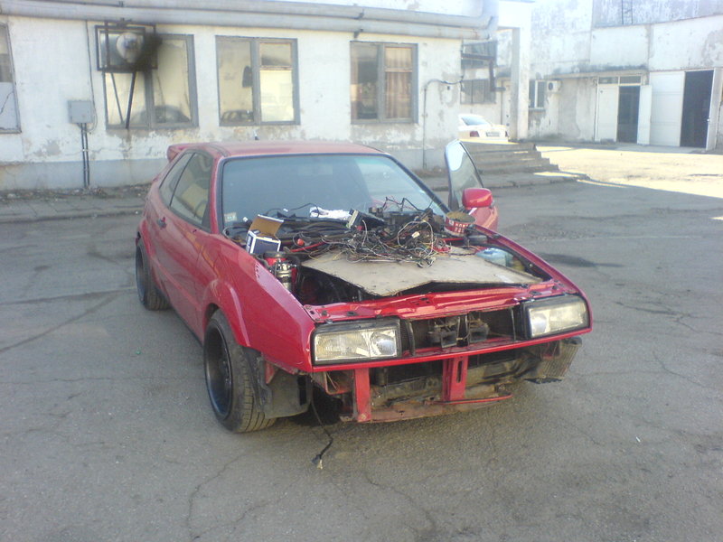

Ами колеги подробни снимки немога да качвам защото по цял ден съм на работа и не си го правя аз но ще гледам колкото се може повече снимки да направя
За сега няма много ослужнения горедолу всичко си идва на мястото но мился че двигателя ако не е АФН работа ще е смного усложнения.Ползват се предната и задната стоика+тампоните от г60-то,интеркулера от г60-то,водния радиатор от сеята ,мислех че ще имам проблем със сондата в резервоара но днес извадих от сеата и се оказа същата като на корадото и така един кахър по малко
Ето последните 2снимки
FreeSoul
Мнения: 2751
Регистриран на: Съб 15 яну 2005 15:26
Re: Проект Корадо ТДИ Стара загора
Мнениеот FreeSoul » Нед 13 фев 2011 21:35
И една папарашка :Mr Green Fun

Мнениеот boo_stz » Нед 20 фев 2011 19:27
Колеги колата вече е в движение и дави кажа резултата е много добър но за сега имаме малък проблем има вибрация в купето като ускорява маи ще се наложи да се слага магаре от голф 3 но все още не е сигорно като го отстраним проблема ще кажа по точно каква е инпровизацията
Ето последните снимки
