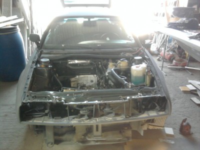

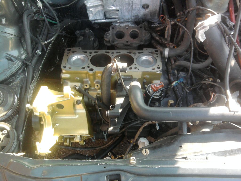

Ето и снимка на блока в коша само кутията не ми се еръзва малко но не ми се сваляше да я боядисам
Доволен от свършеното си я избутах пак навън :)

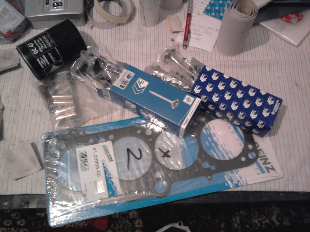

След като се освободи място пак си поръчах някои неща за да действам нататък: нови всмукателни и изпускателни клапани, нови водачи, нови гумички, гарнитура глава, а и маслен филтър че забравих да взема като пусках блока да го завия :D

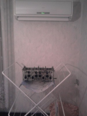

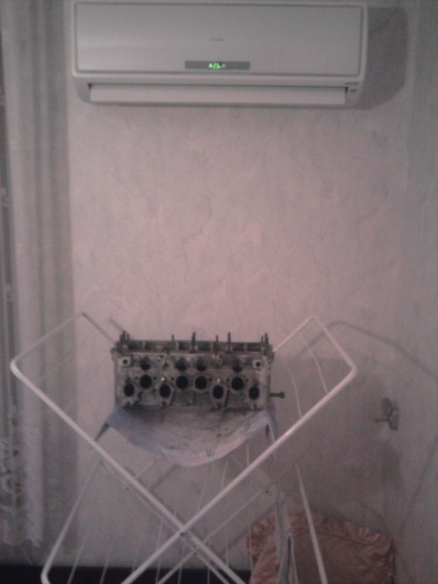

Както каза колегата апартаментите ни станаха работилници и след като разобурудвах главата трябваше оше веднъй да се измие по обстойно и така в мивката с душа :lol: и после къде къде да я изсуша, от мен да знаете сушилника за дрехи е голяма работа под климатика :lol:

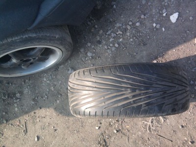

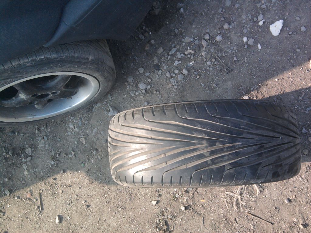

Та вече съм до сегашно време, тъй като зимата мина а аз дали ги покарах и 2 месеца новите зимни гуми които купих за отпред и ето че пролетта дойде трябва да помисля с какво ще карам като я подкарам, понеже след толкова разходи няма да мога да взема джанти още сега и ще съм с 15ките поне трябва да е както трябва изнамерих 2бр. гуми 195/45 и мисля още малко ще слезе надолу колата

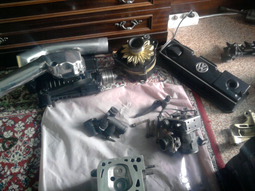

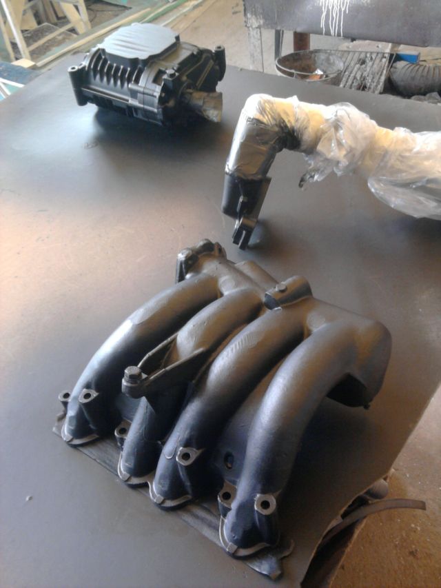

А вчера боядисах и последните неща които бяха останали- всмукателя и компресора, на снимката малко странно са излезнали ама са си черни

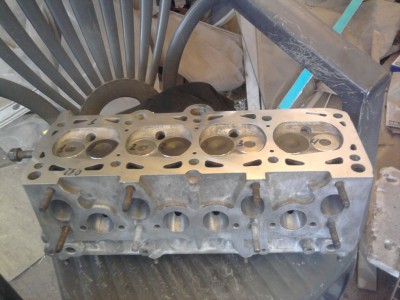

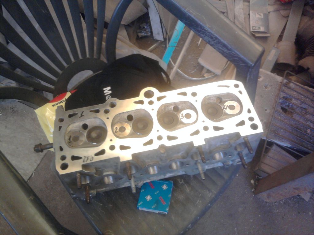

Тия дни ще кача и снимки на генератора и капака на клапаните как станаха и тече нещо съм пропуснал да ги снимам. Преди 2 дена си оставих главата да ми набият новите водачи да райбероват и да я шлайфат и днес вече си я взех и даже след работа паснах клапаните и ги закопчахме с един приятел. Ето как изглежда като я взех от шлаифистите

И още една снимка на главата
И дотук съм в момента утре мисля да си обурудвам главата като си взема новите гарнитурка и ако не се обърка нещо в събота да затварям мотора.

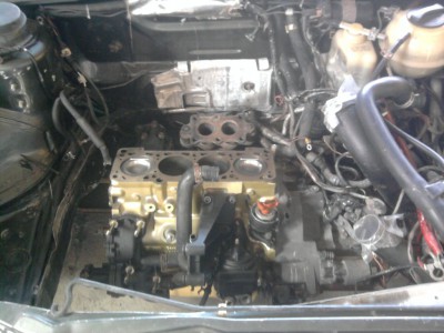

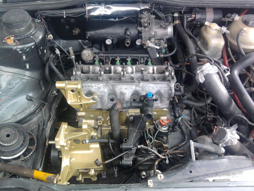

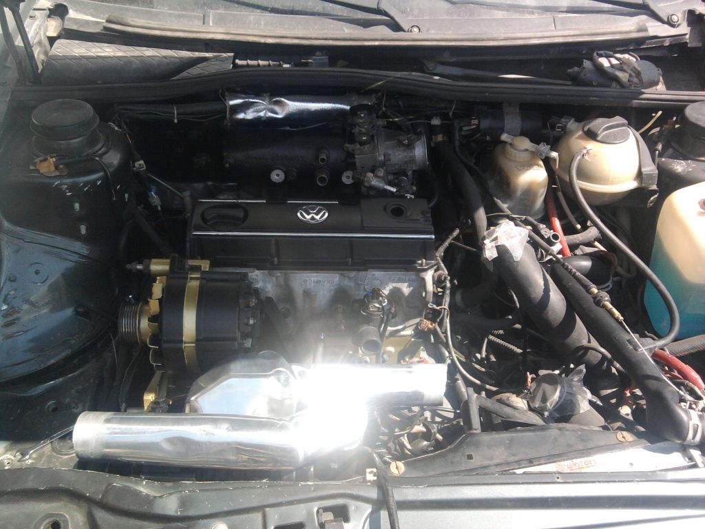

Здравейте отново колеги, днес се сетих да снимам и последните неща готови за монтиране в коша, които боядисах и не бях снимал досега. Утре се надявам да пусна снимки на мотора цялостно ка изглежда ако го затворя утре. Ето как изглеждат генератора капака на клапаните и компресора

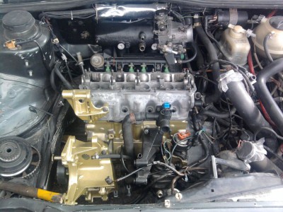

Мнениеот Te4eto » Съб 09 апр 2011 15:20

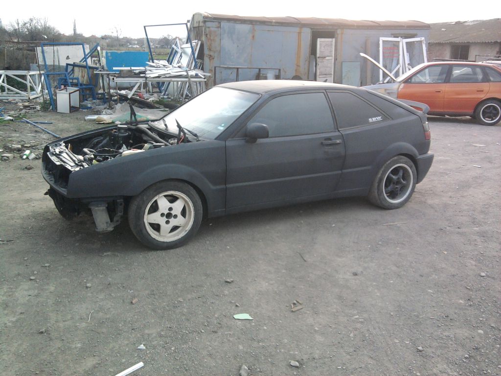

Здравейте колеги, днес се отбих малко до колата да посвърша нещо и направих снимки. Ако не бях с 39 градуса температура можеше да си хвана всичко да завърша, но плановете малко се объркаха и кат оздравея чак. Ето и снимките вече с глава компресор и генератор.
Само малко не ми се връзва главата като всичко е боядисано, може би и на вас няма да ви хареса.
