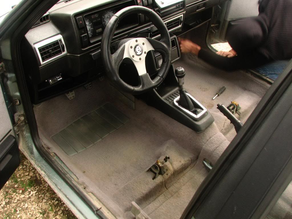

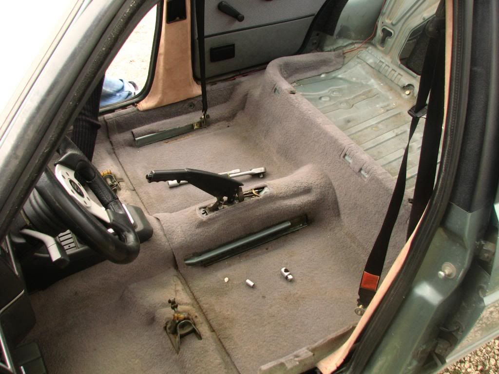

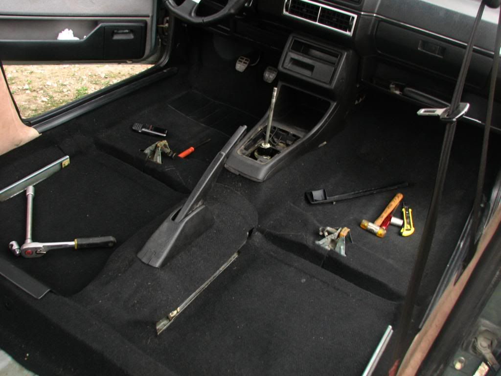

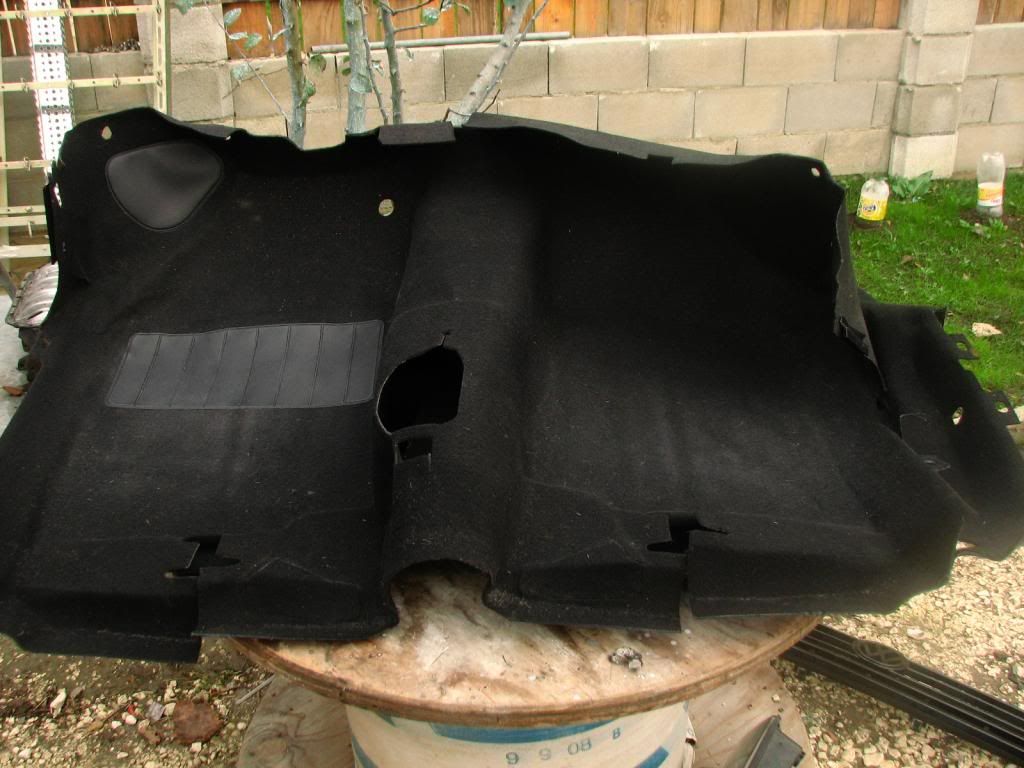

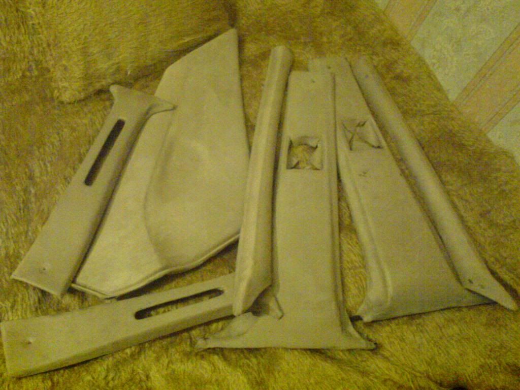

След като отвън колата вече изглеждаше много добре и оставаше само да се боядисат нещата които бяха на течен кит дойде време да пипнем малко и от вътре.Започна се с премахване на стария светъл мокет и замяната му с същия но в черен цвят

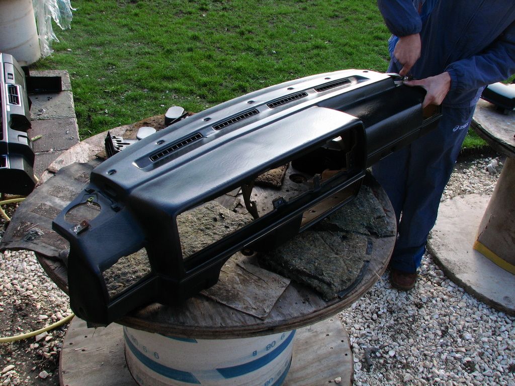

След като вече бях с черен мокет ми липсваше кожено табло което беше намерено бързо и веднага монтирано

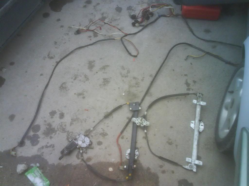

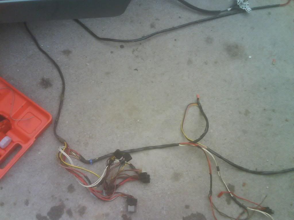

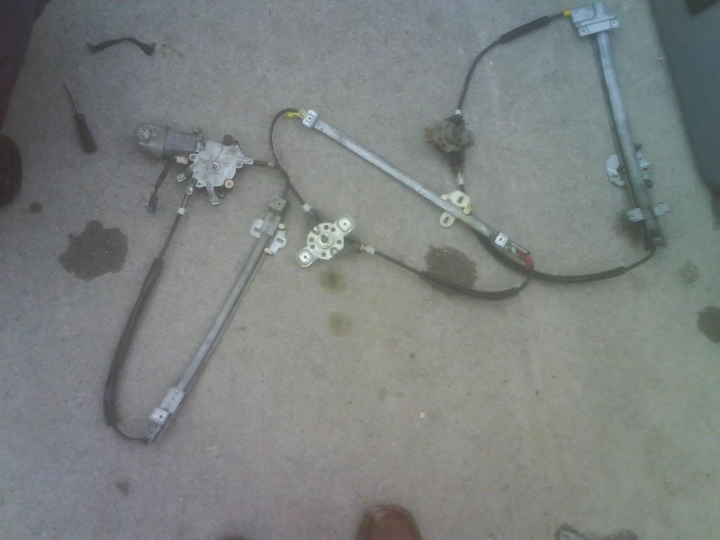

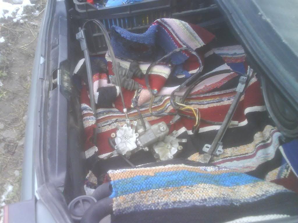

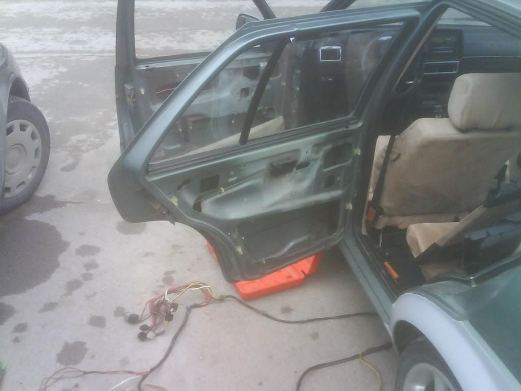

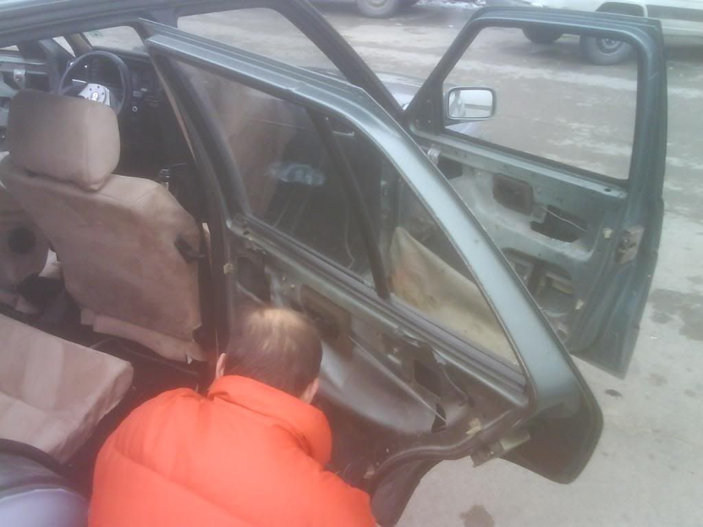

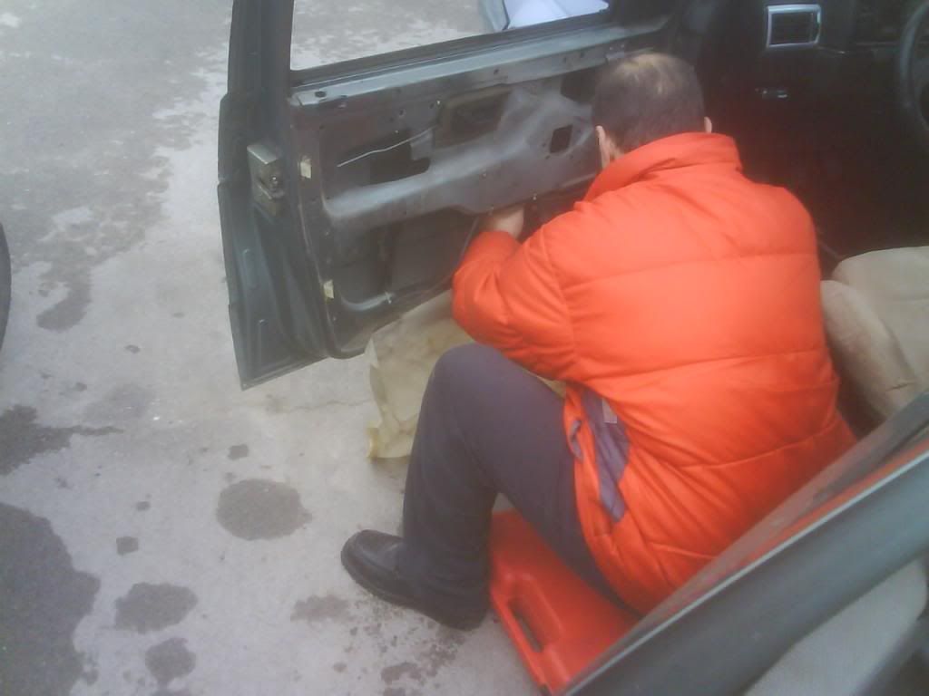

Вече бях и с кожено табло :banana ,прийска ми се много да си сложа ел стъкла и един ден видях че разпродават в Варна 4-тери врат голф 2 с ел стъкла.Отидохме разбрахме се с колегата и ги взех.Макар и да беше зима един ден пред блока ги монтирахме

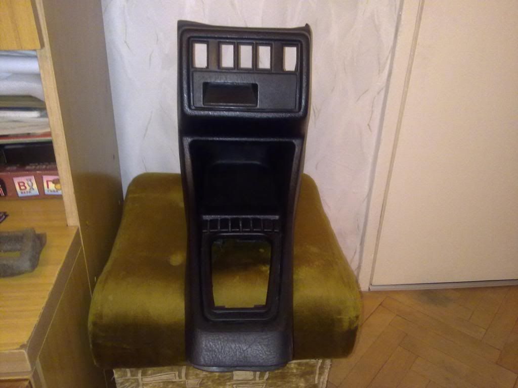

Монтирани бяха и ел стъклата но ми трябваше друго барче за да наредя бутоните.След малко време дебнене в форума и то се появи и веднага го взех

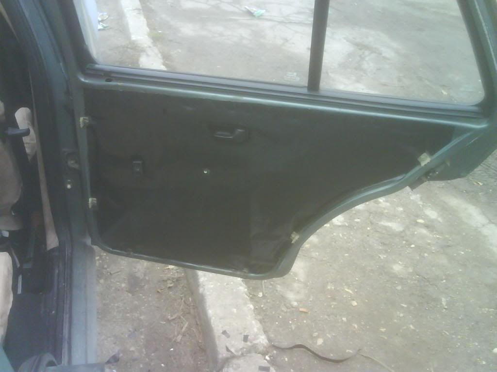

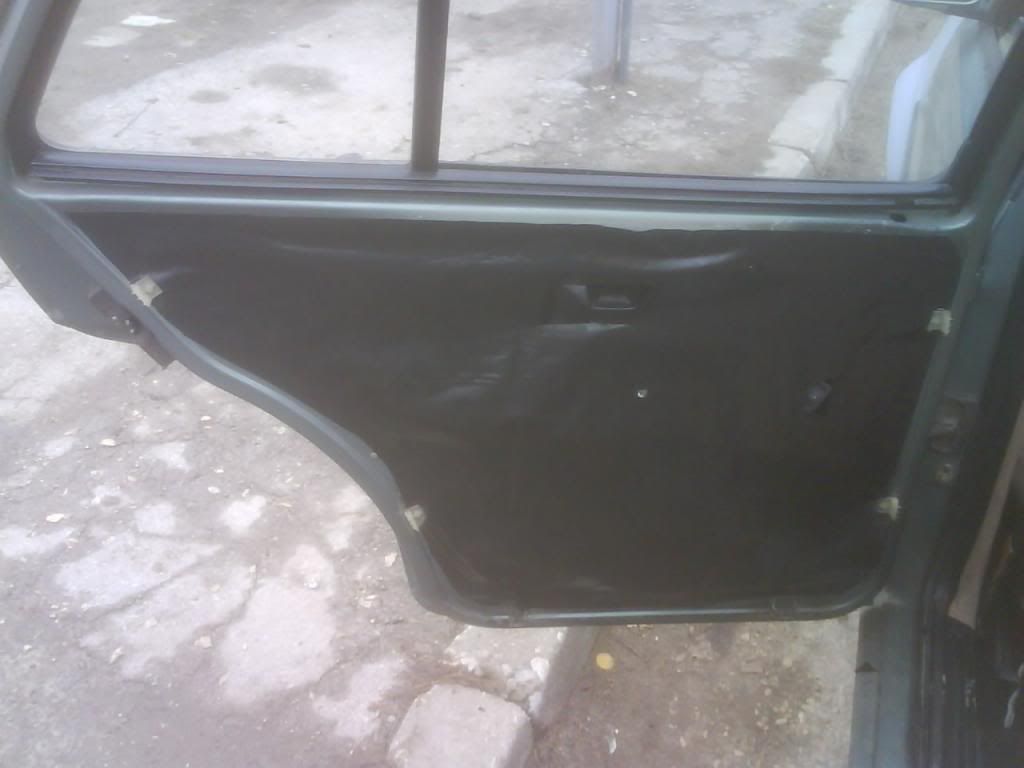

Сложихме наелони на вратите както слагат от завода

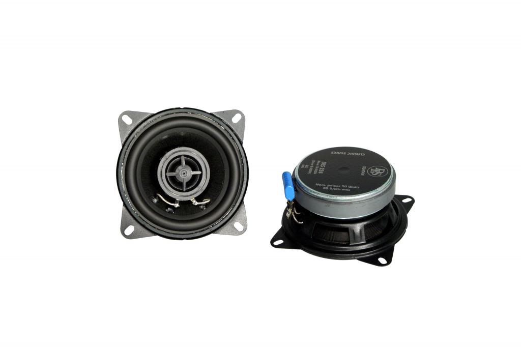

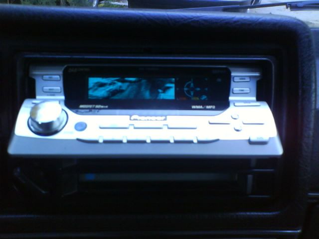

Вратите бяха вече готови за затваряне с корите които бях взел от Пешо.С корите бях взел и предните,средните и задните колонки които Пешо беше направил в цвета на салона.Седалките ги имах по от рано и така всичко вътре се връзваше вече и придоби завършен вид.Тогава взехме и някои неща като плеър pioneer DEH-8400MP,предни колонки за таблото DLS както и задни DLS с филтри,за бас ползвахме усилвател и бас kenwood
Колата стоя така близо година защото често ми се налагаше да пътувам а като се връщах нямах време да работя много по нея (все пак се ползваше за ежедневка).От много време се канех да си купя ежедневка а джетата да се ползва главно лятото и да прекарва повечето време в гаража.Преди близо година това се сбъдна.Намерих Audi 90 coupe 1990 година с 1.8 мотор 112 конски сили,ел стъкла,ел огледала,борд компютър,климатик,хидравлика,дискове отзад и веднага залепнах за нея,3 дена пазарене с копувача и вече беше моя,много и се радвах защото тези купета са ми слабост от годините когато още вземането на книжка ми беше мечта mhihi .Така вече джетата можеше да се прави без да се притеснявам че ще стои на улицата и някои ще и посегне,а аудито се нарочи за работната кола :lol: .Вече беше време за боята на подготвените детайли и така колата да се завърши от вън,когато реших че това не е достатъчно и не ме задоволява като краен резултат,бях набелязал нови неща за правене с които според мен колата щеше да стане на много по високо ниво.Оставаше да намерим откачалка която да се занимава с изпълнението на тези идей и в същото време да ги реализира перфектно.Спряхме се на човек участвал в още един филм наречен карамеленото поло на волен, и така преди 6 месеца колата влезе в неговия гараж където като излезеше трябваше да прилича на нещо много красиво,изтънчено,изчистено и направено с вкус

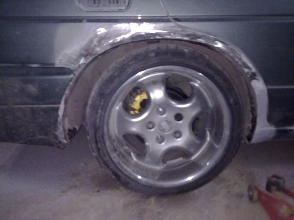

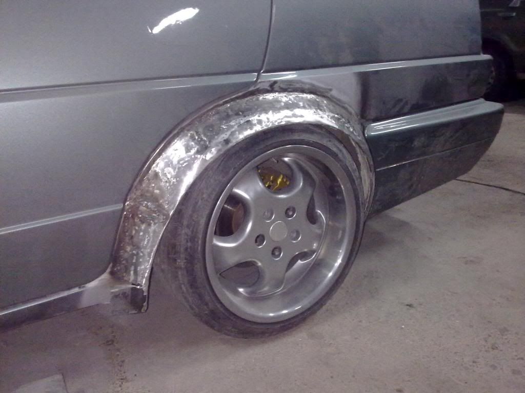

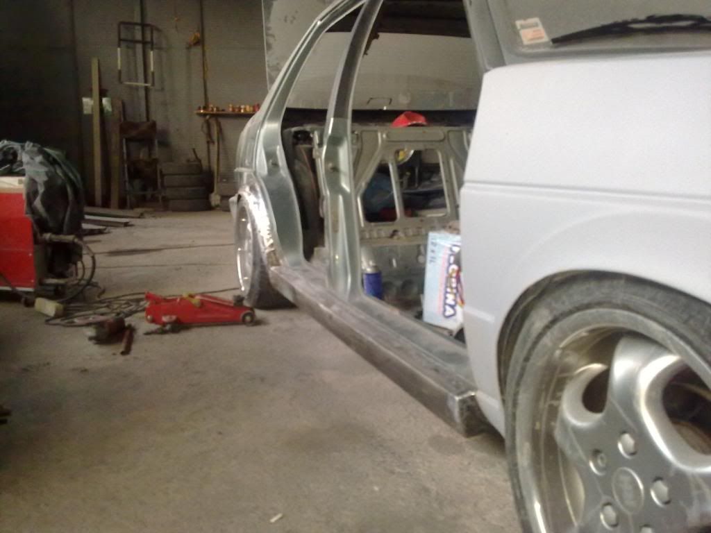

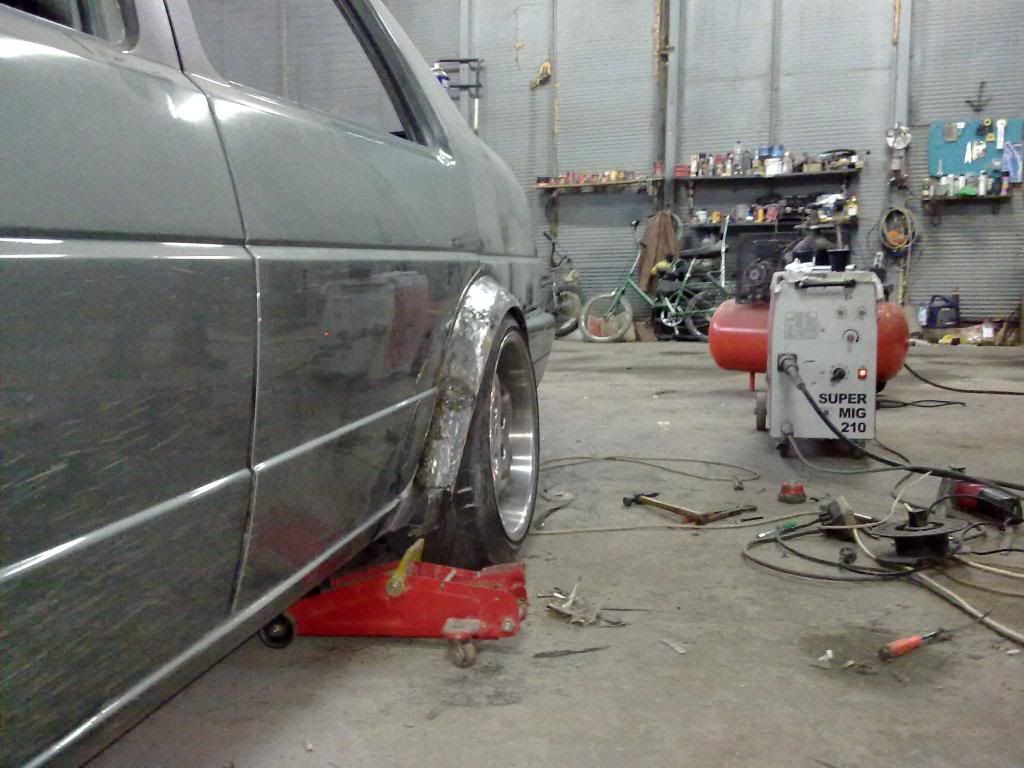

Така продължаваме с развитието,в гаража колата влезе така

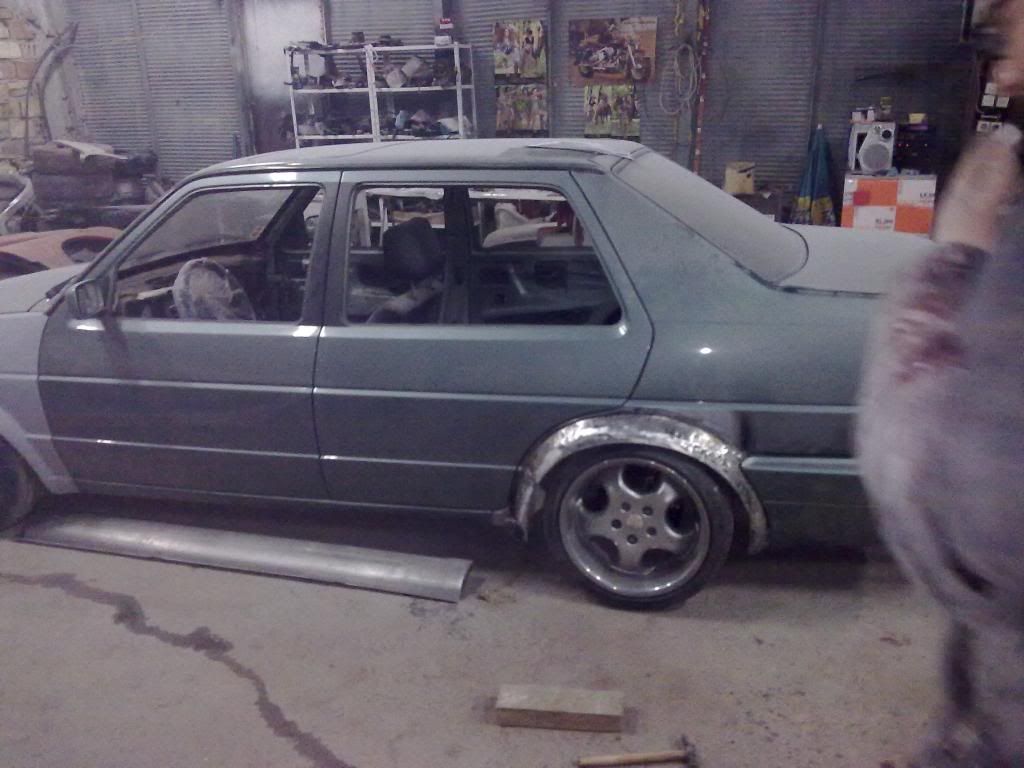

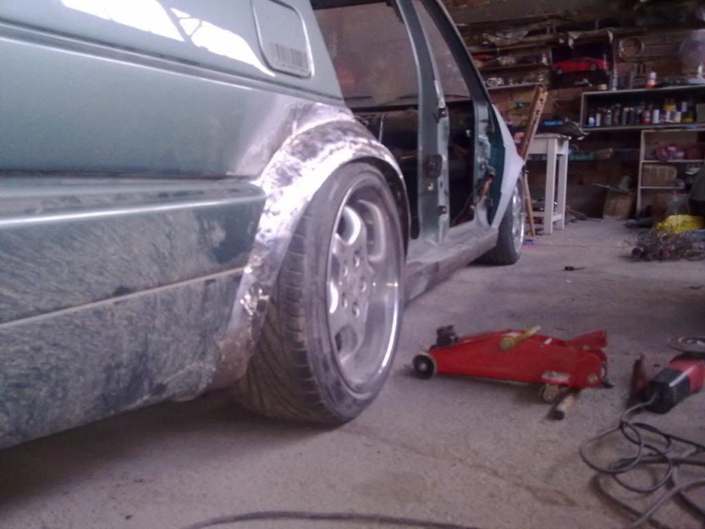

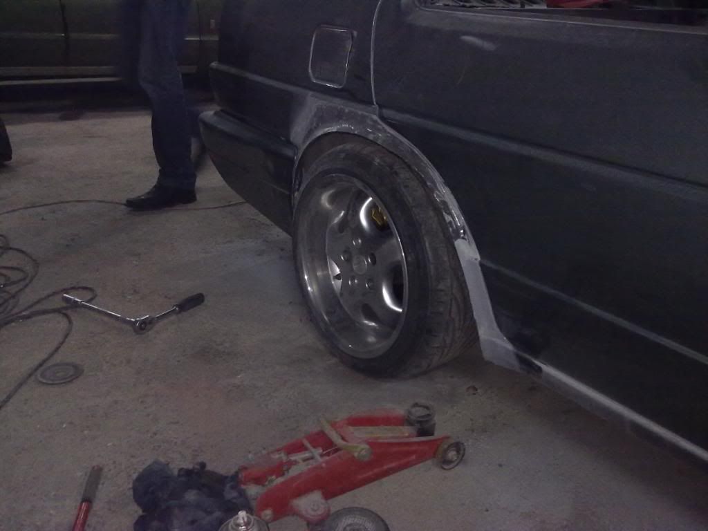

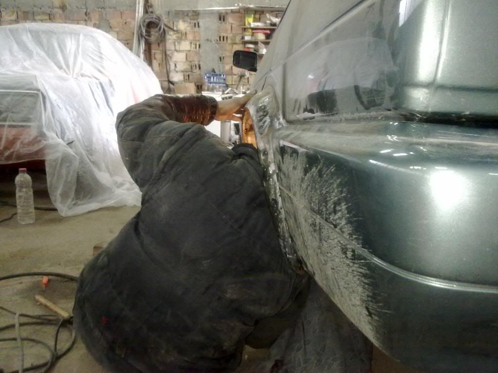

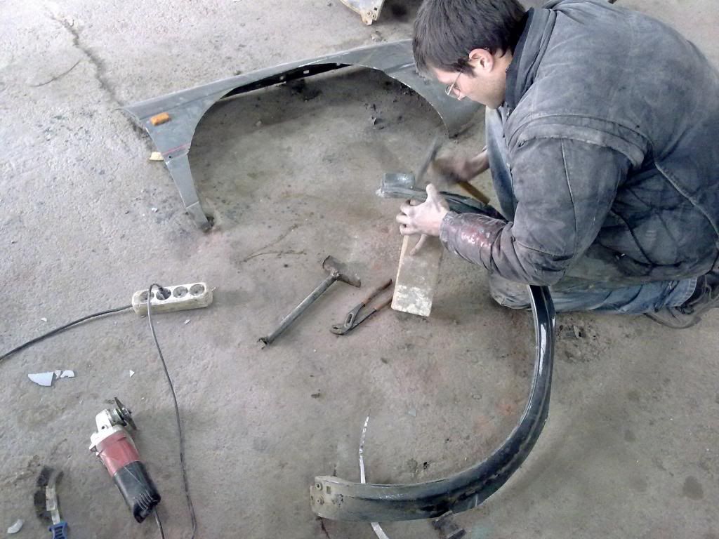

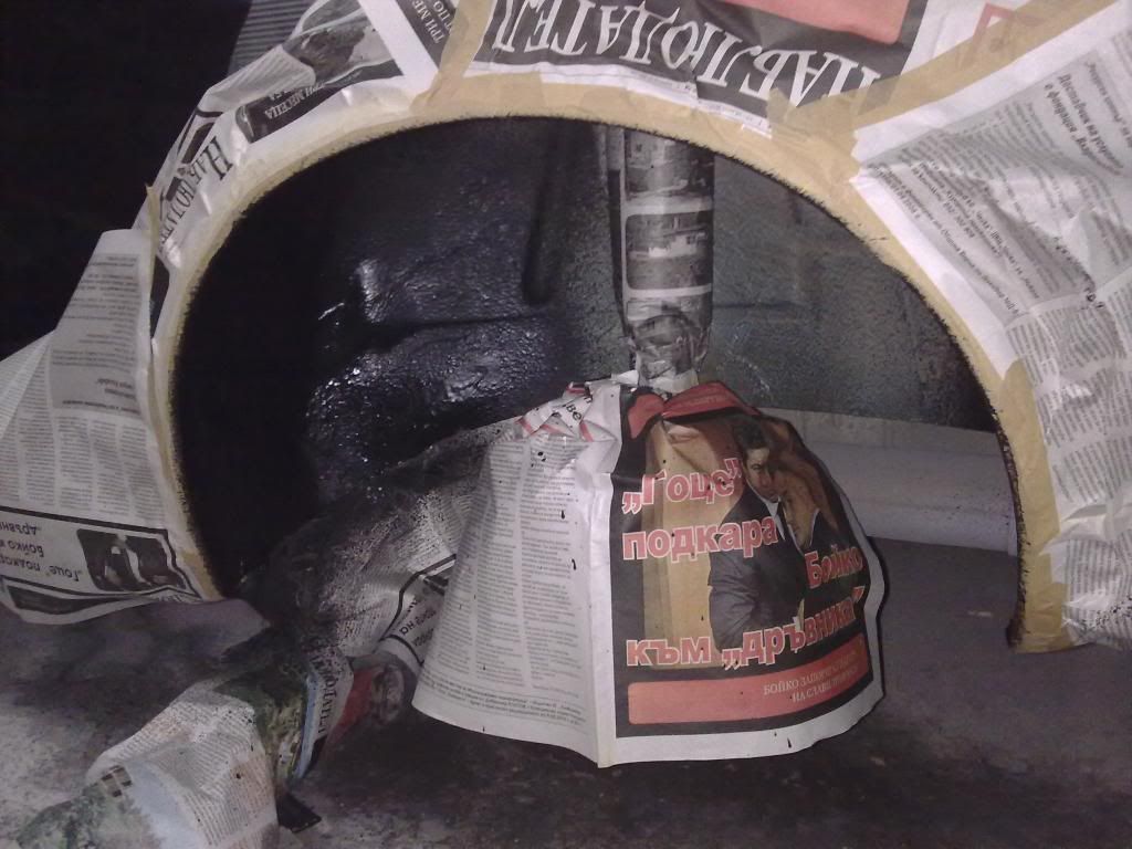

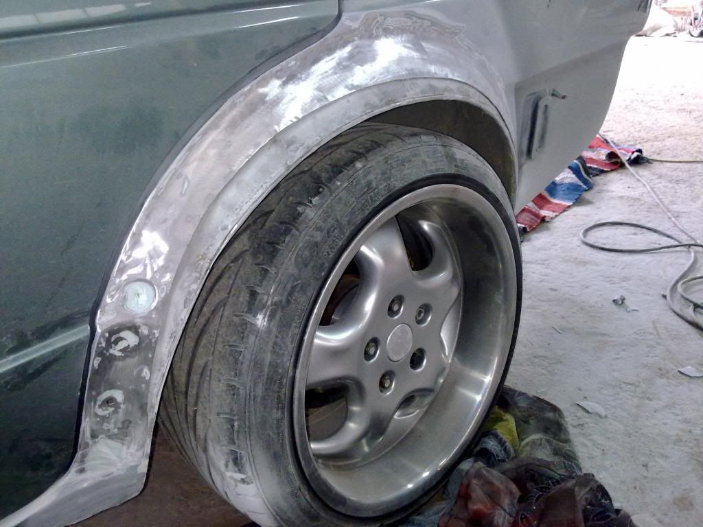

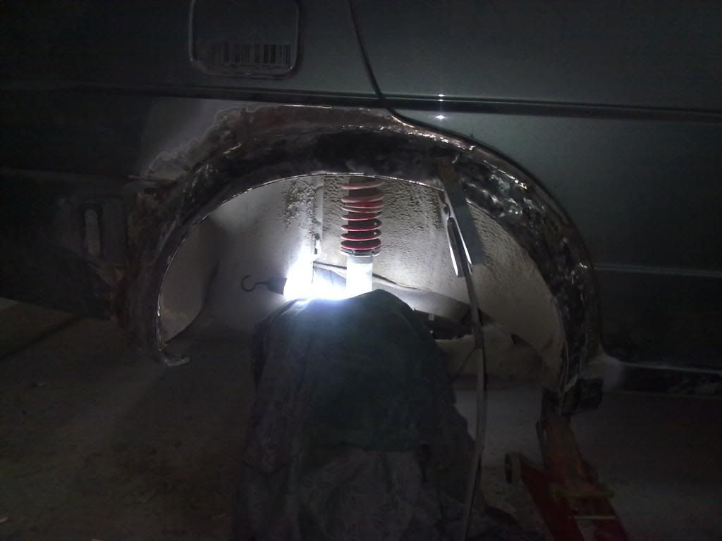

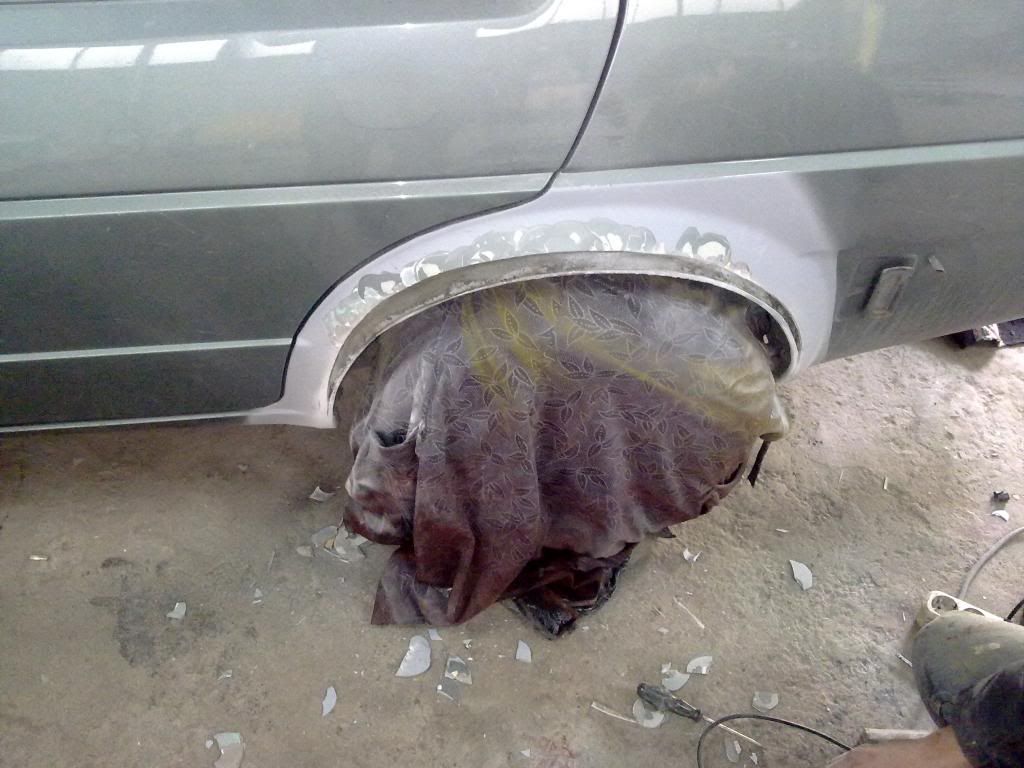

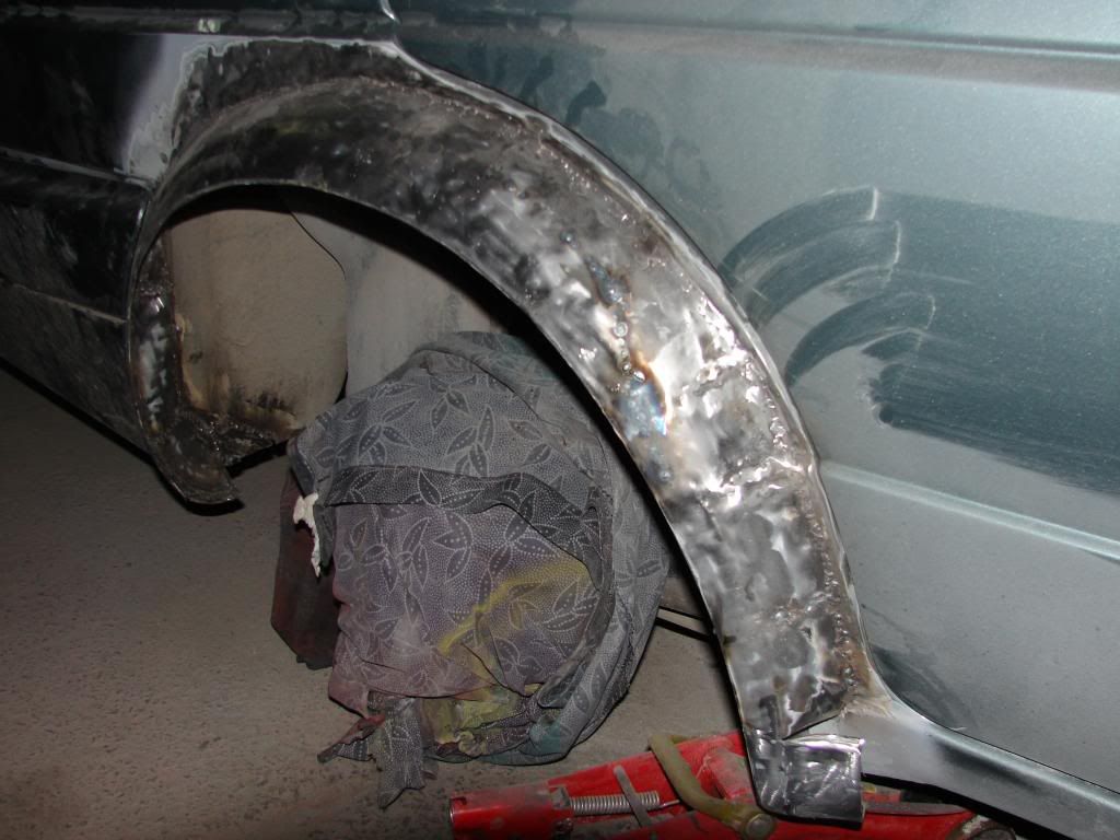

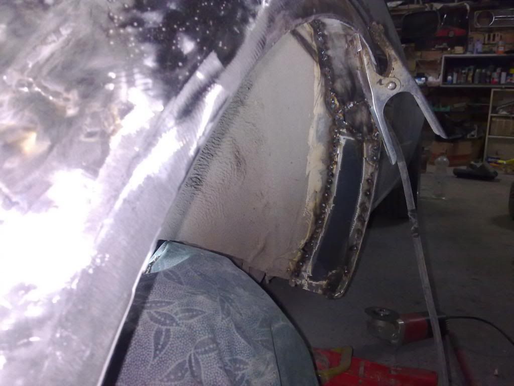

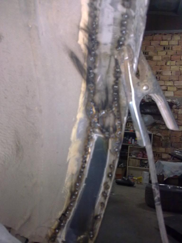

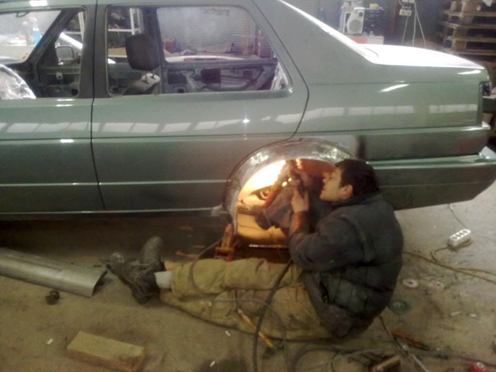

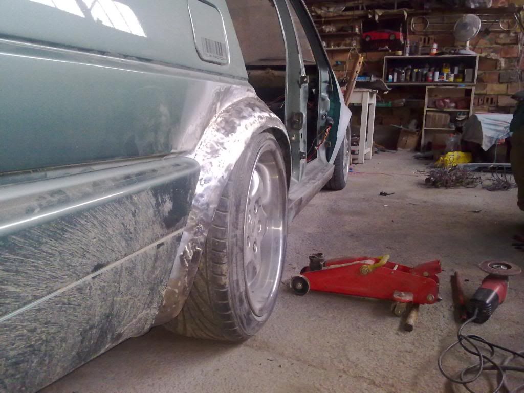

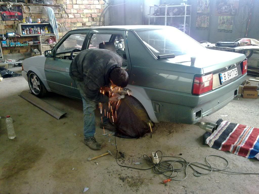

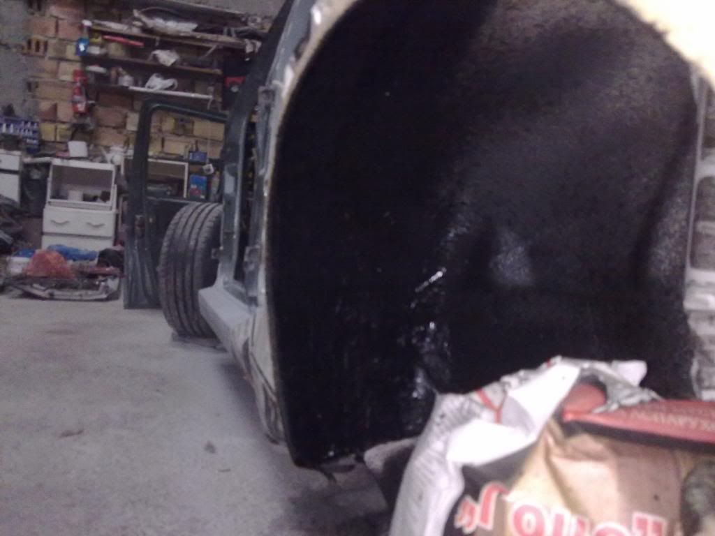

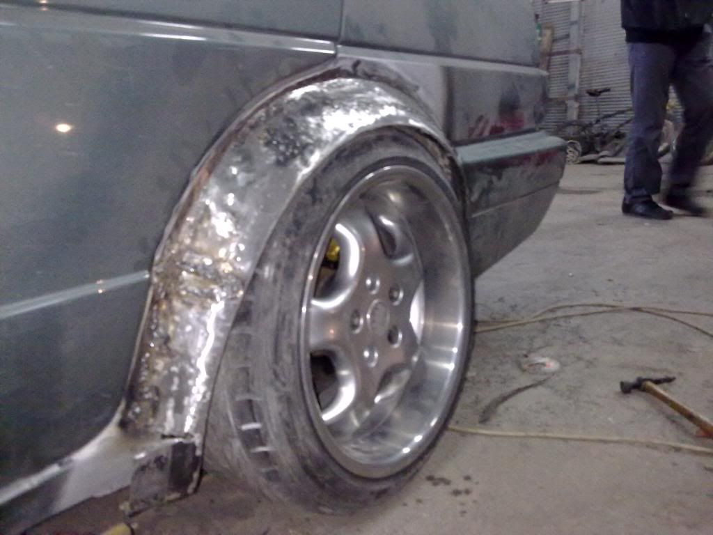

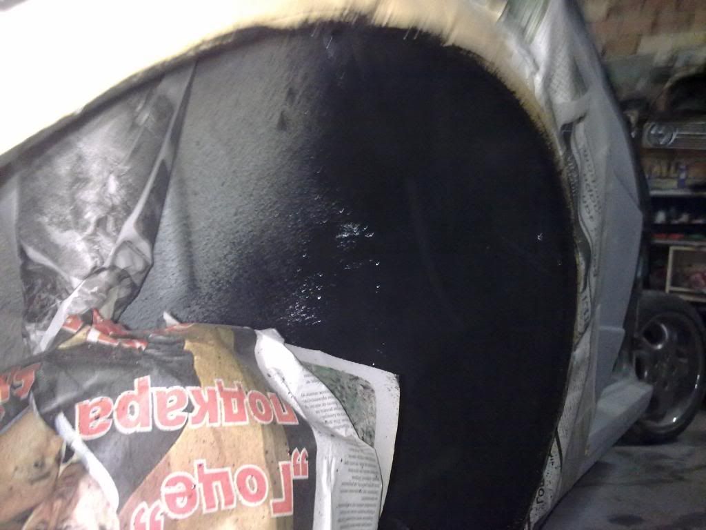

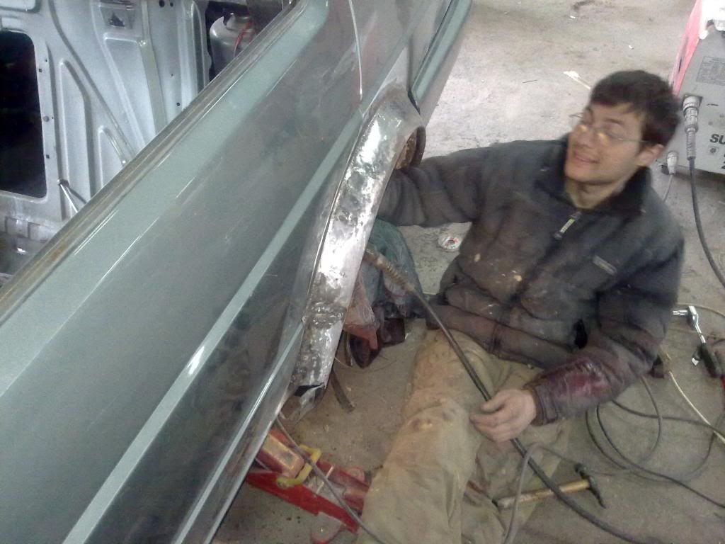

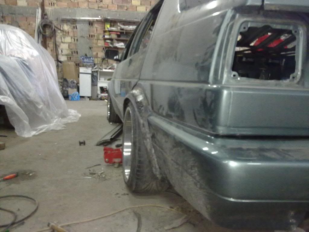

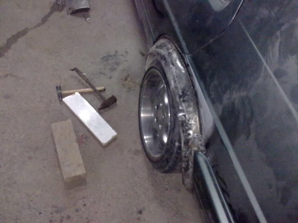

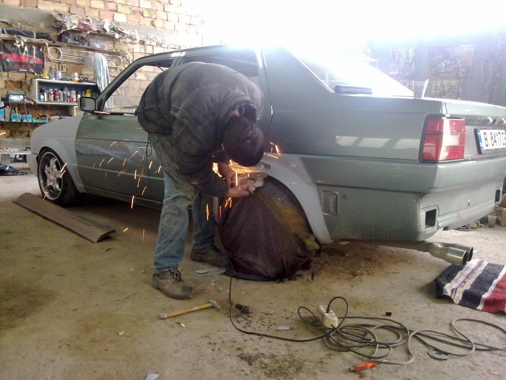

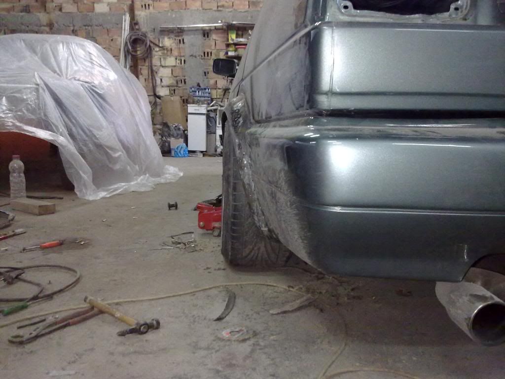

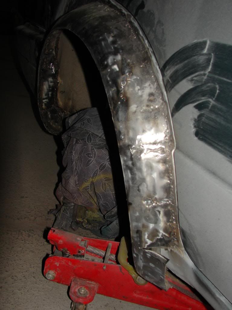

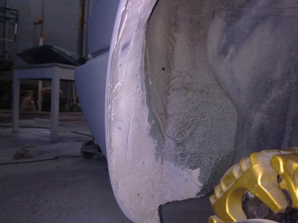

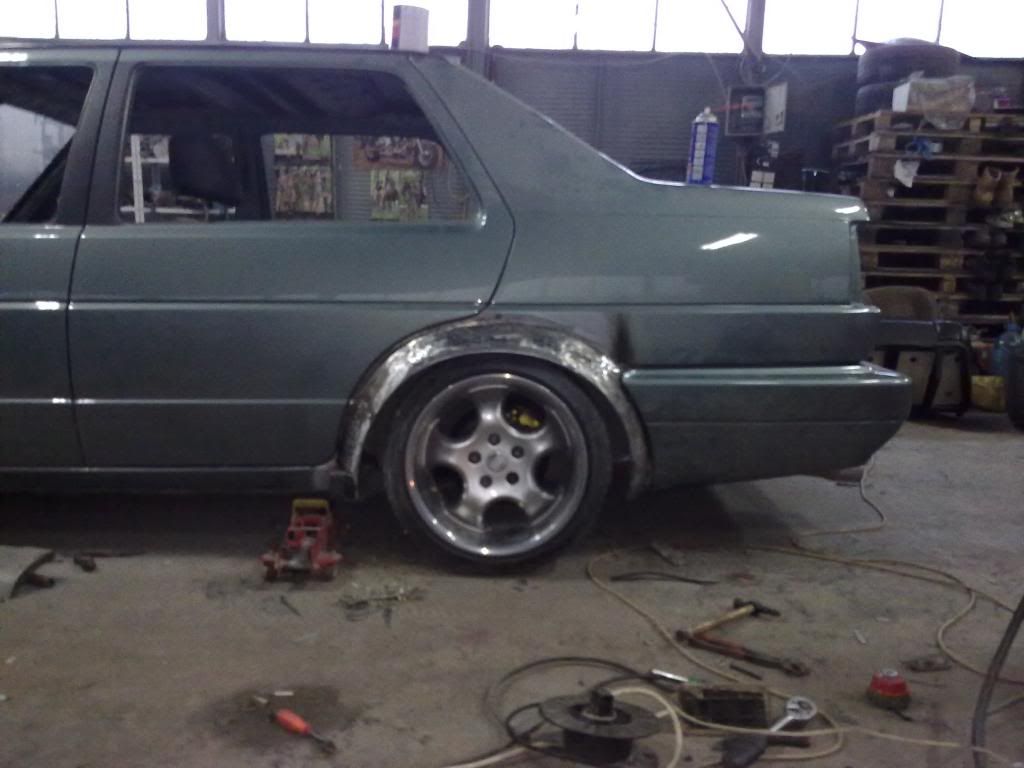

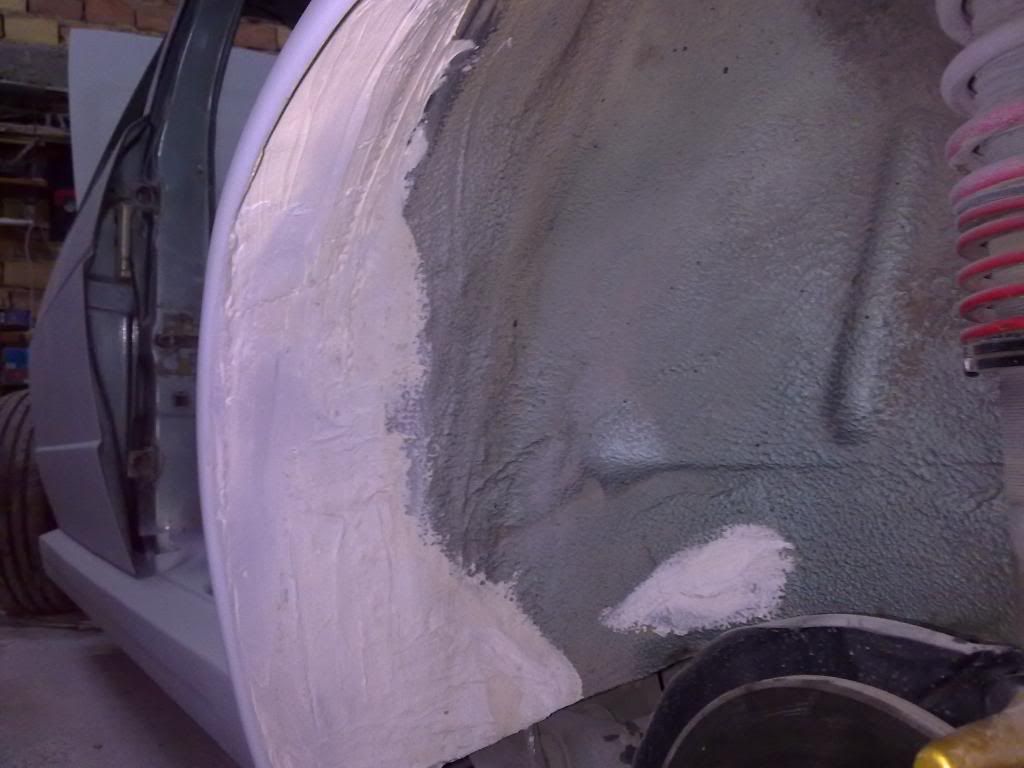

Започнахме с първата идея а имено слагане на вежди от предни калници на мястото на задните,и по точно предна лява вежда отзад в дясно и предна дясна отзад в ляво ).За целта трябваше да намерим перфектни(без ръжда) 2 предни калника от голф2,след намирането им се започна с отрязването на вече готовите задни вежди :screwy ,както и отстраняване на голяма част от подкалника и изграждането на нов такъв но с по голяма дълбочина с цел да може колата да се сваля почти до доло без да опира в подкалника heavy metal zork .След като отрязахме задната вежда,отрязахме от купените предни калници новата вежда и напаснахме.А след като беше напасната вече опънахме и ръба
[Изображение

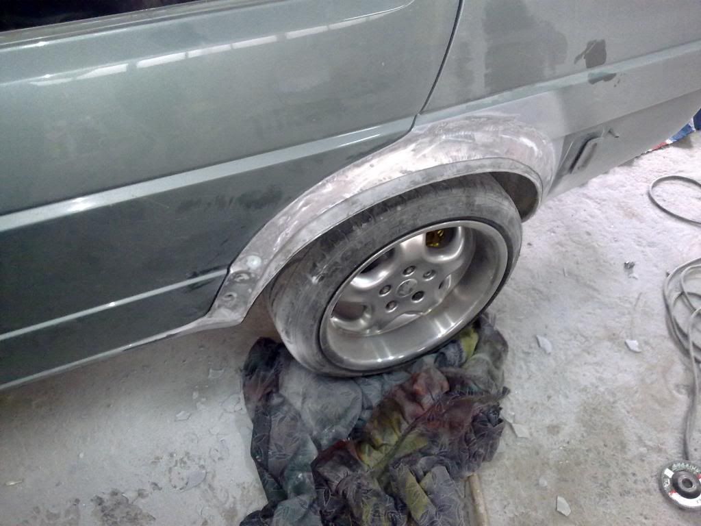

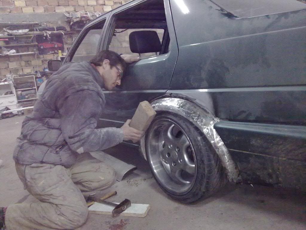

От другата страна нещата се повториха

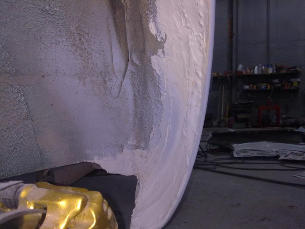

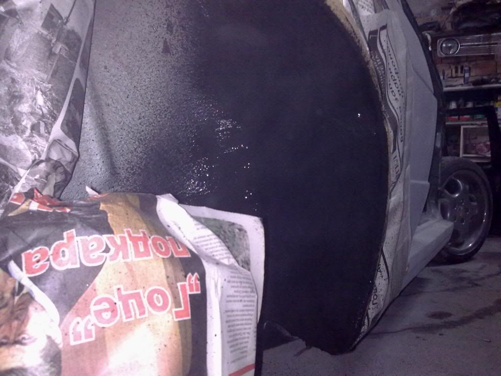

Ето и как се изградиха новите подкалници и след това се обработиха с Body 999

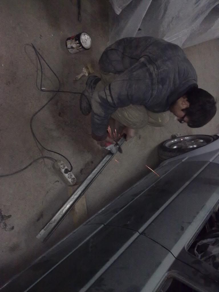

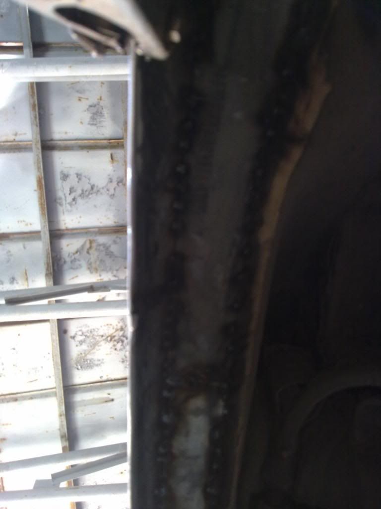

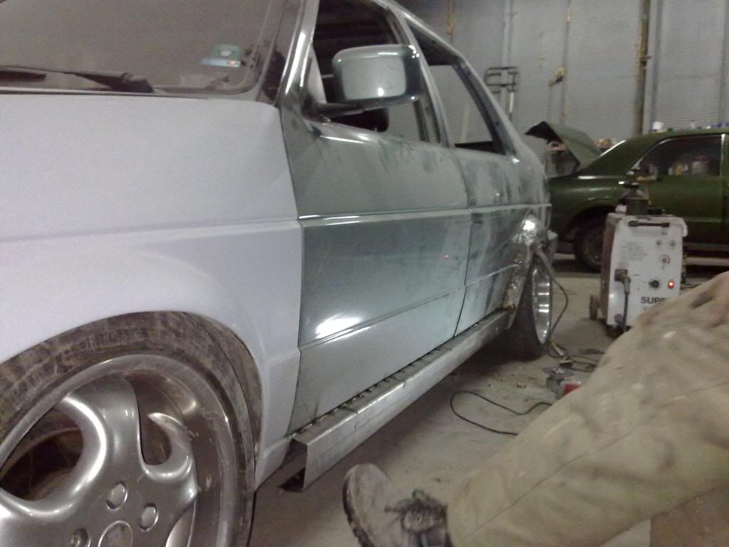

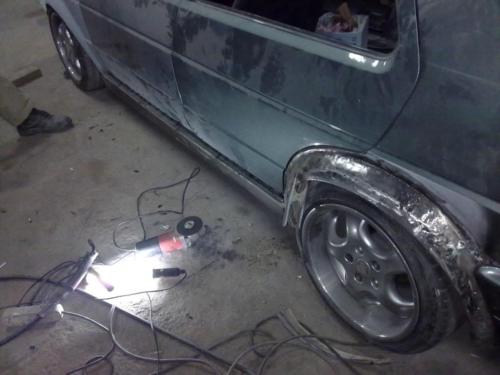

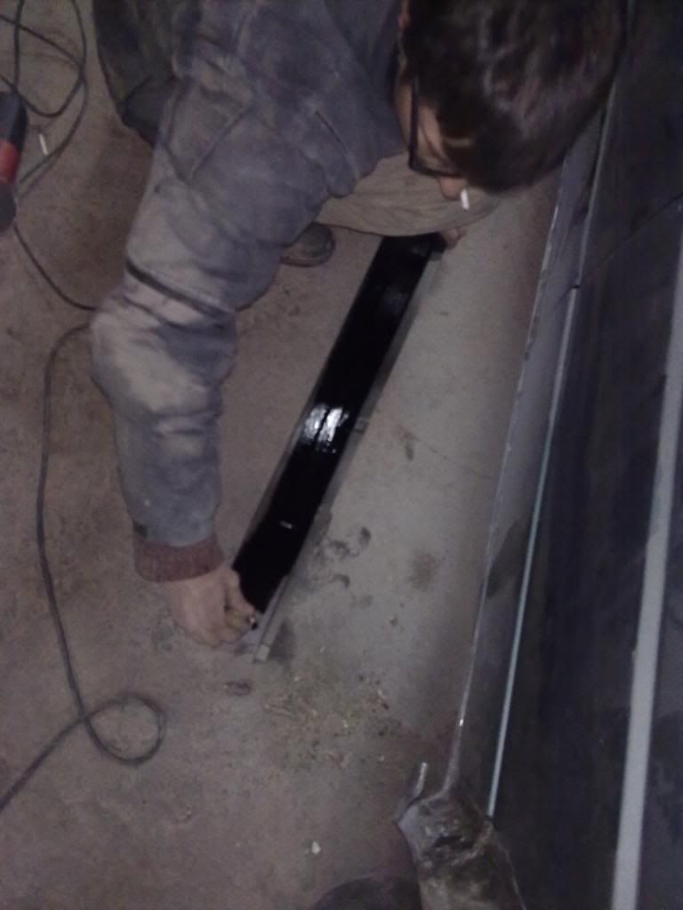

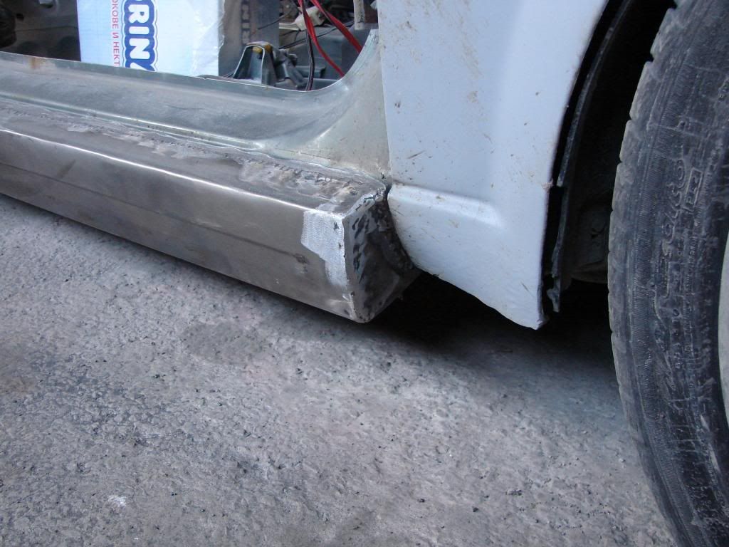

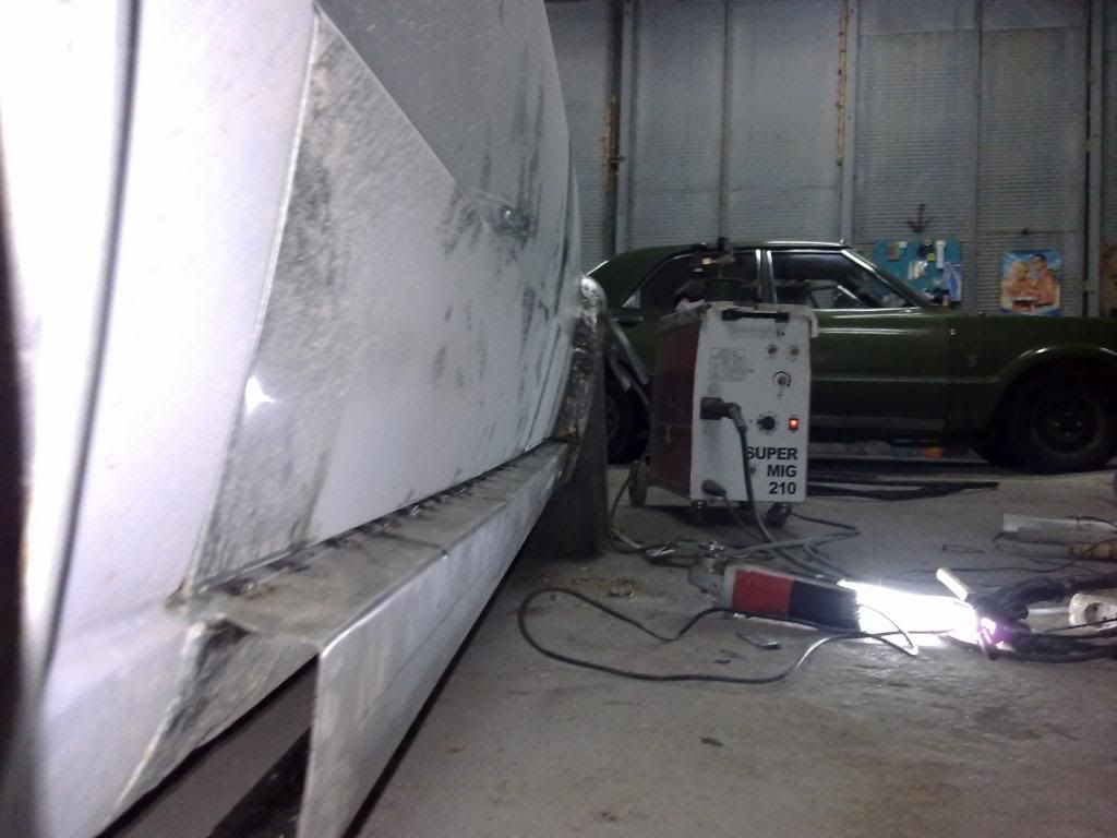

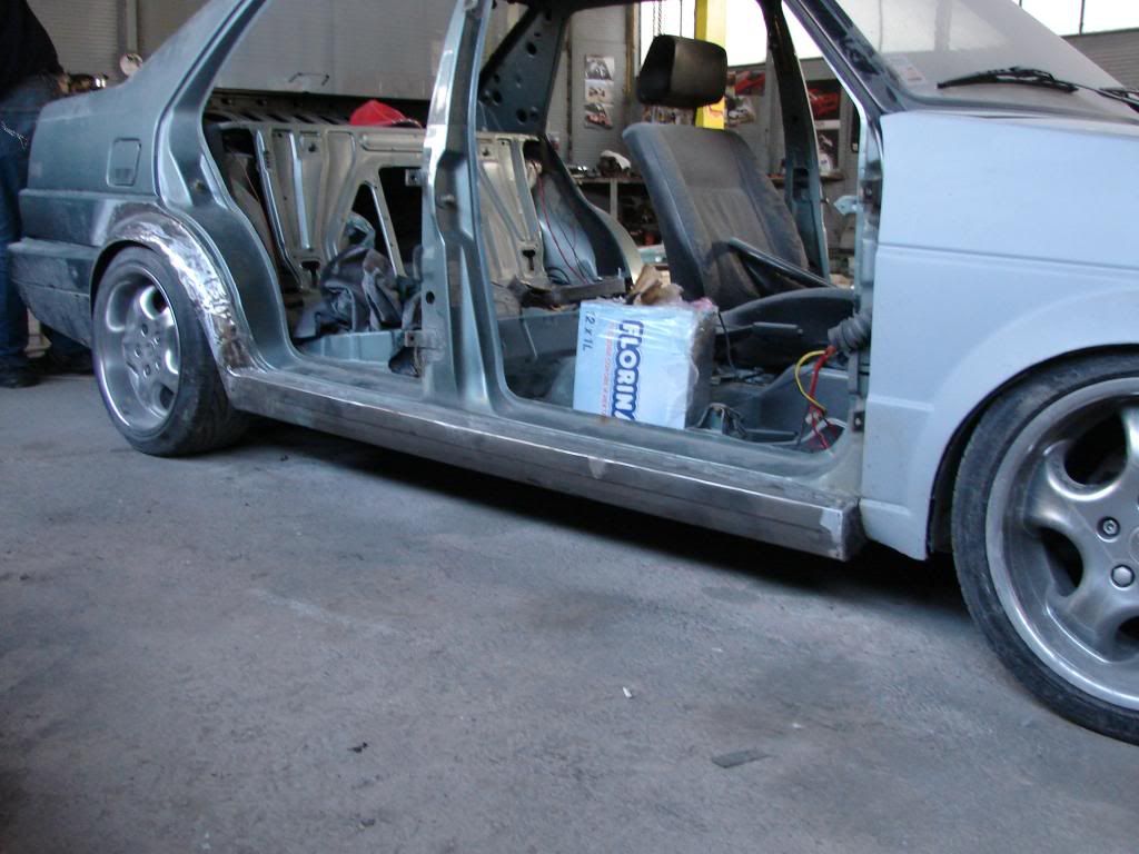

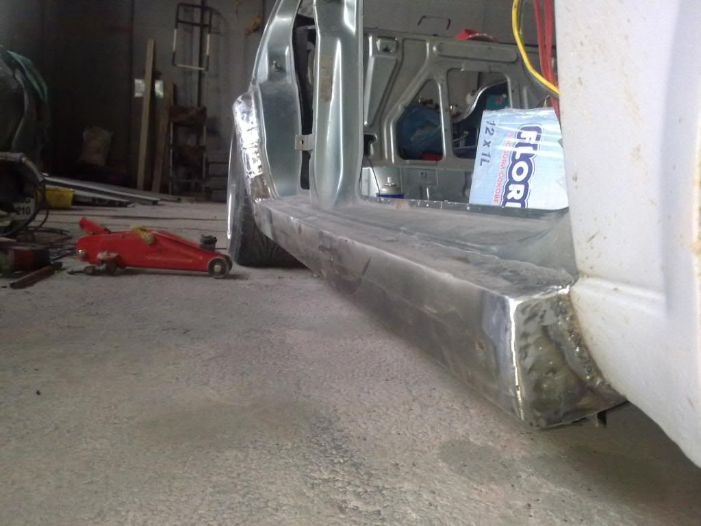

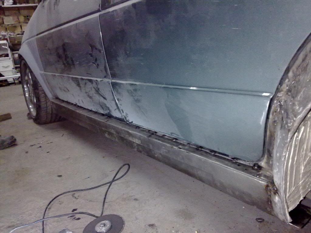

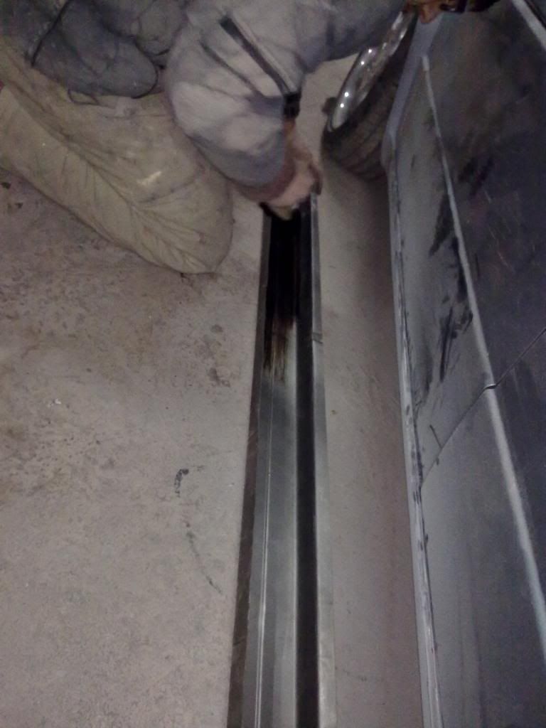

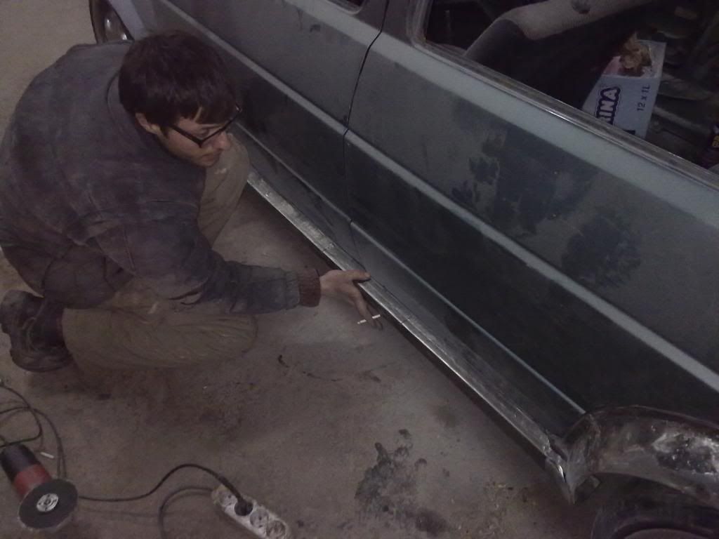

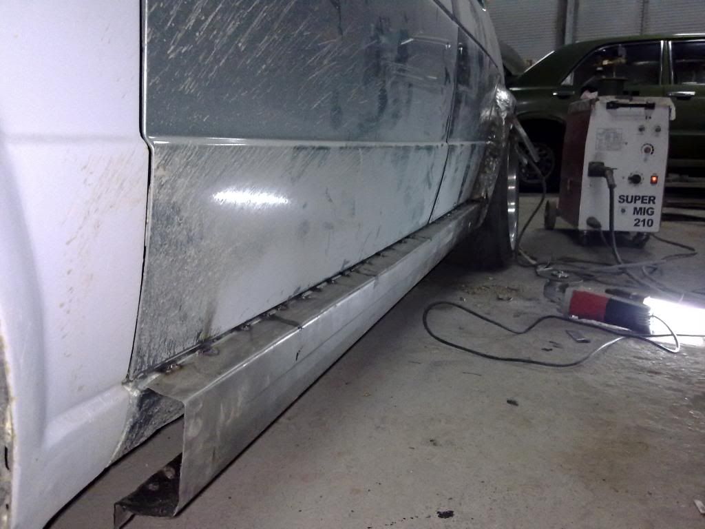

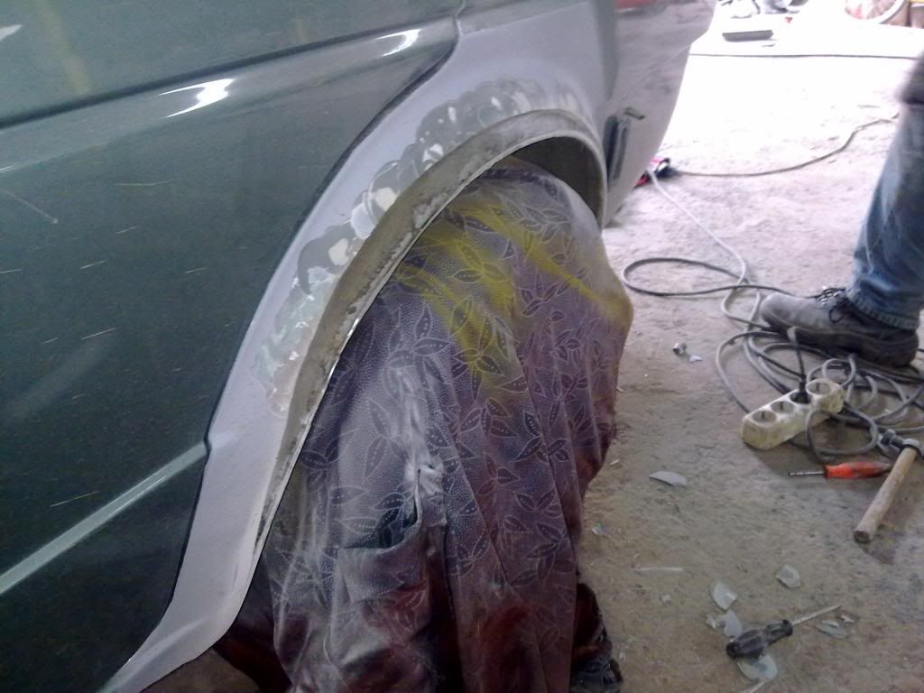

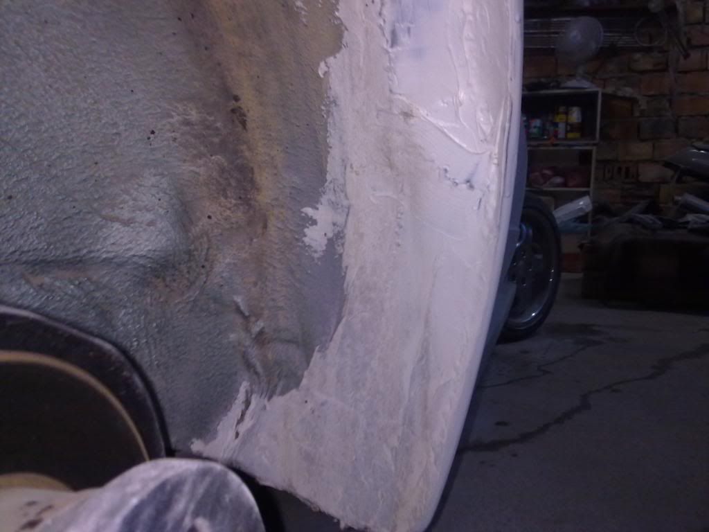

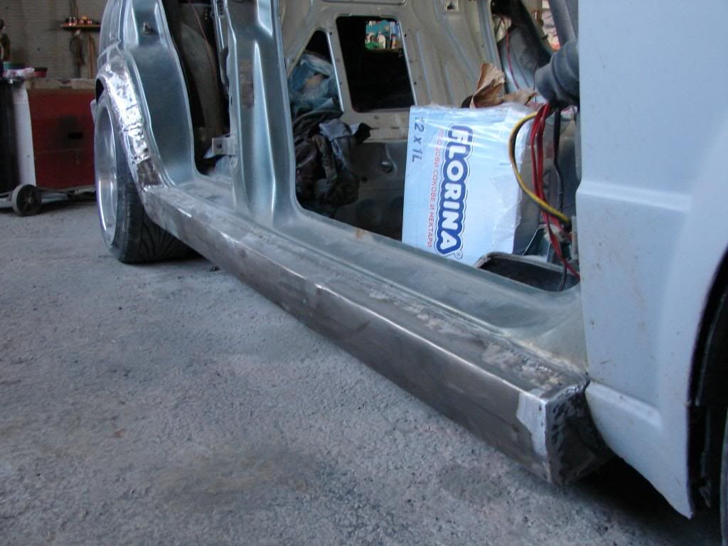

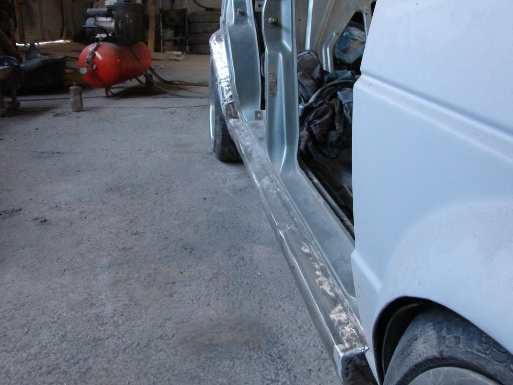

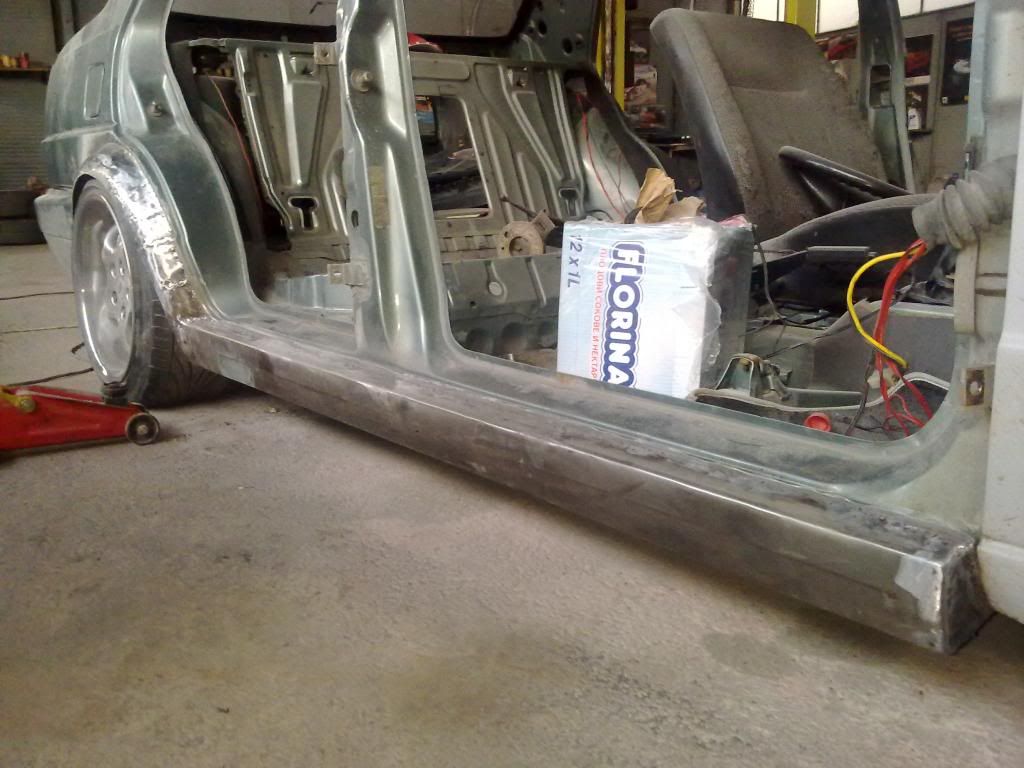

След като задните вежди бяха готови за китване се премина към следващата идея а имено слагане на прагове от голф3 като идеята беше да са изнесени на вън но не прекалено много и да са свързваща част меду предна и задна вежда.За целта се купиха прагове от голф 3 и отидохме да ги огънем на машина за да станат прави ръбове и да не отнесът много кит.След това почнахме да ги напасваме към задната вежда а отпред исках да свършват кадето свършва купето а не да са едно цяло с предния калник.Тоест да има фуга между прага които е на купето и продължението му на предния калник,така според мен щеше да изглежда по оригинално.Преди слагането праговете бяха обработени от вътре за да не са на гола ламарина и да не се развива ръжда.Ето и снимки за да стане ясно
От другата страна естествено всичко се повтаря
