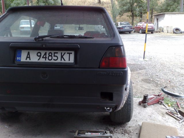

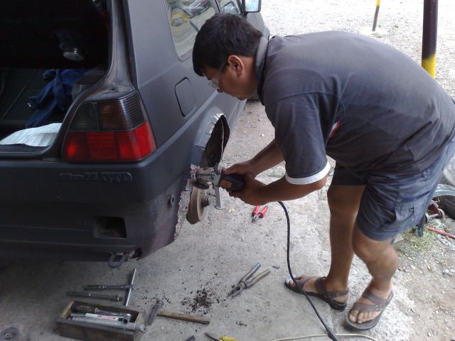

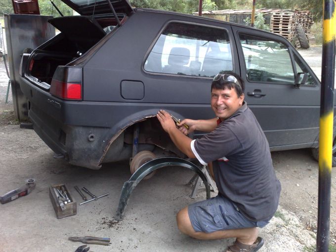

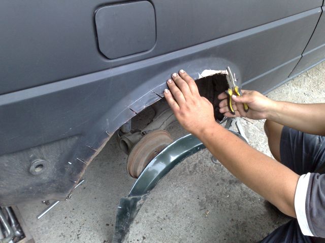

Днес , дойде време да започна с раздувките , за жалост 1 ден до никъде не стига death , но другия вторник продължаваме и ще довършим и предните ... относно самите раздувки - два предни калника от голф 2 - режем вежди и присаждаме ... не е нищо сложно , но си е играчка :) вижте какво се получи :talk:

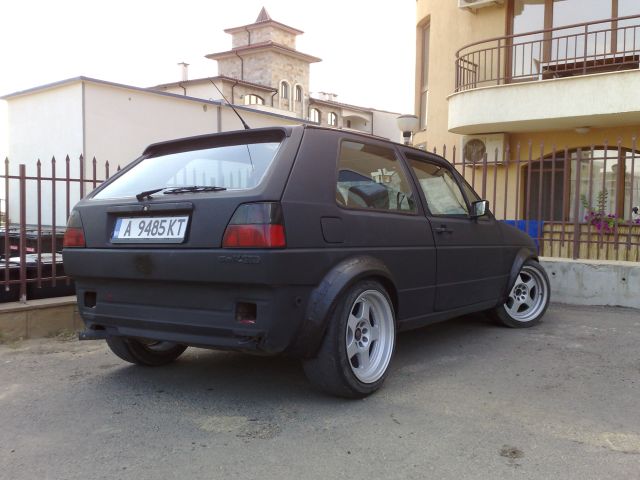

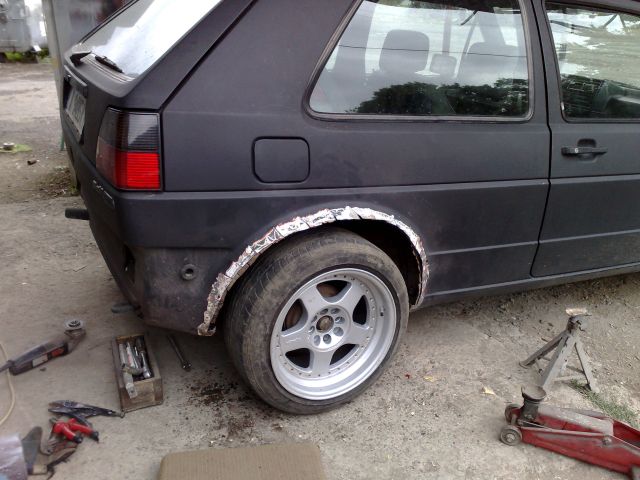

ето и вече с присадената вежда ... на последната снимка се вижда как ще трябва да карам няколко дни :063: сеир ...

разглеждайки темата ти ме избива на носталгия по моето голфче
имаше хляб в него горкото :?
дано постигнеш визията колега - много ми харесва на къде си се насочил

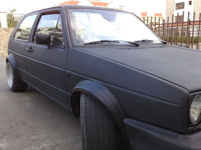

Колеги , искам да Ви попитам , тези дни ще си довършвам калниците , но въпроса ми е следния :
Въпреки спортното окачване + раздувките понякога колата присурква тук там ( имам впредвид гума/калник) . Вече трябва да ги китосвам , но се чудя дали като опре някъде , кита няма да се напука :| , получих и предложение да го мина с епоксидна смола , но този вариант не ми се вижда надежден , другото което мисля "евентуално" ако китосвам с кит (за пластмаса) ,тъй като той е по мек и по гъвкав и предполагам че ще издържи на вибрациите и при опиране . Относно това че се води за пластмаса , а се нанася на ламарина ( старата ми кола съм я китосвал с въпросния кит и съм нямал проблеми , но все пак ... моля за помощ :kissy:

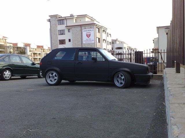

отговор така и не получих , качвам малко снимки с развитието по колата ... сменена е предната маска , черно-червената хела е сменена с черна , салона е сменен с друг от голф 4 ...

Голфа става много добър.С четири фара и черно-червена хела е най добре според мен,решетката без емблема с четири фара не седи хубаво,салона няма нищо общо с агресивния вид на колата - помисли за друг(Recaro).Перфектната визия за мен е с тесните брони,малкия прозорец и сток предница и задница.За да не опират гумите в калниците е нужно отвътре да няма никакъв ръб,друг вариант е да се търсят малко по прибрани джанти от към ет или ширина.Предните гуми може да се сменят с по тесни,който ще седят по-разпънато.
