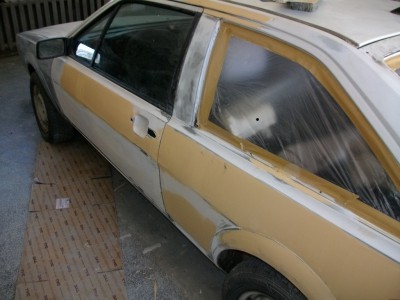

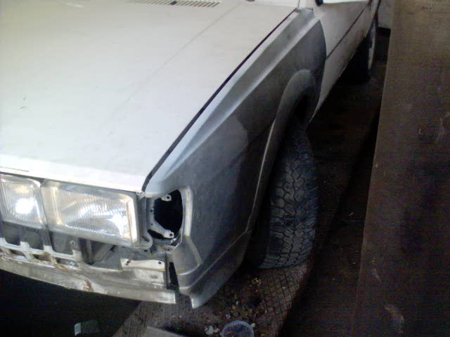

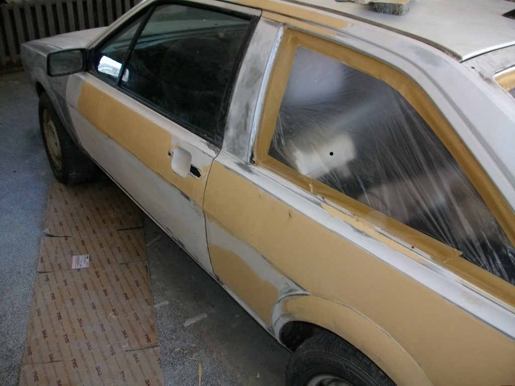

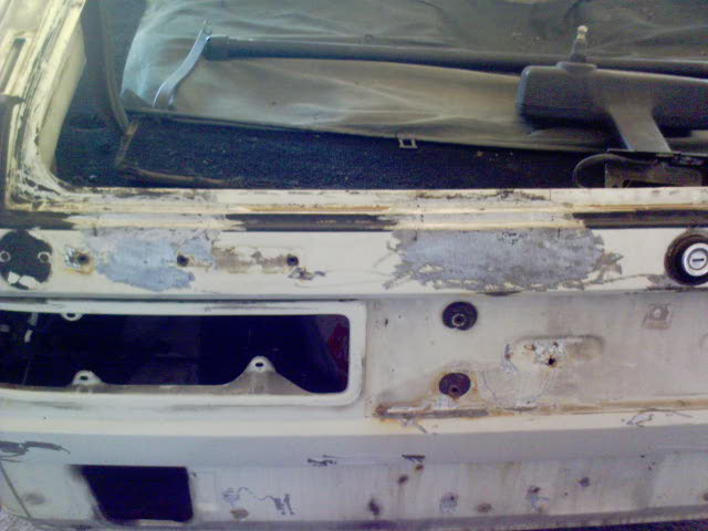

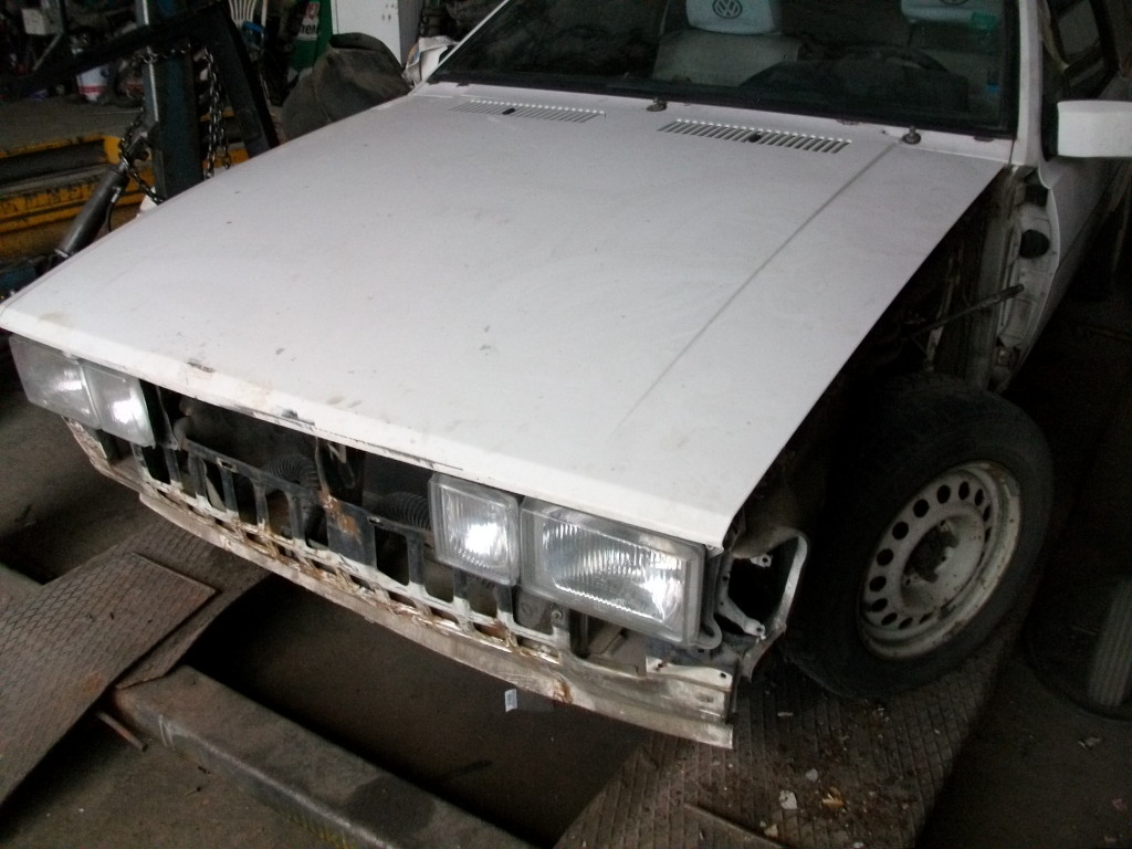

Днес се изпробва как седи новия калник на купето. Всъщност той не седи а "спи"
Реших да се премахне антената и да се запълни отвора в калника. Според мен няма смисъл от нея там.
Третата врата също е готова и стана супер! Ще се запълнят отворите за емблемата на VW, защото не ми изглежда естетически добре там, но надписите си остават. Имаше и малко корозия на плафоните при закючващия механизъм. Оказа се само повърхностно.

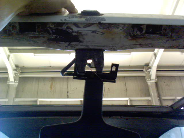

Снимки на отворите за плафона.

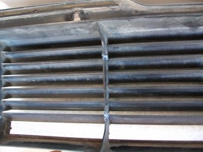

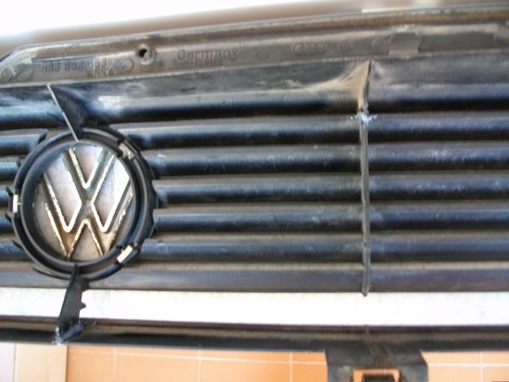

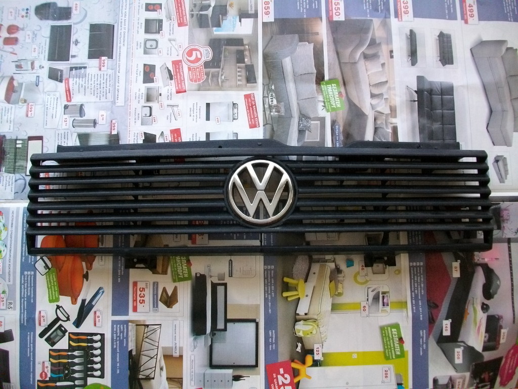

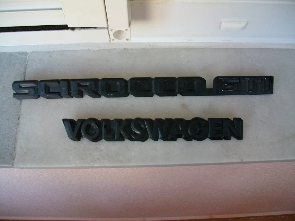

Днес реших да си поиграя с дребините датайли. Предната решетката, която намерих е видяла доста и имаше нужда от залепване с POXIPOL на няколко места.
Емблемата не беше чистена от 10г и ми трябваха 20-30мин търкане с CIF за да я почистя, но си заслужаваше
. Не посмях да я извадя от решетката защото пластмасата е почти мой набор и ще стане беля. Липсва и и последното най-долно ребро. Ще се опитам да го възстановя, но ми трябва стара решетка от първите Джети или Голф 1 тъй като ребрата там са по тънки. Ако някой има нещо подобно да свирка. Ще се вземе материал и внимателно ще се изреже и настави нужния елемент. След това ще помисля как и с какво да я освeжа в черен мат, като идеята е да не падне от първата пароструйка.
Поиграх си и със задните надписи SCIROCCO и VOLKSVAGEN с водната шкурка да сваля старата запекла боя. Тези дни ще се правя на Пикасо да видя дали ще успея да ги оправя.

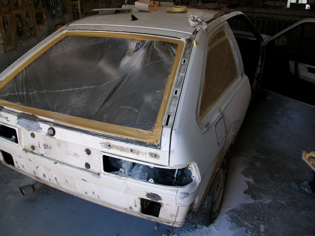

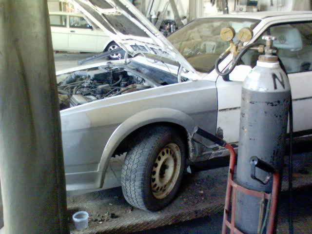

Изкърпването приключи.
Продължаваме нататък

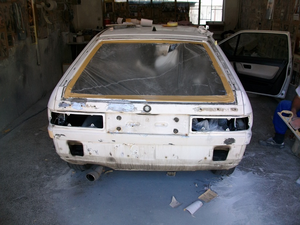

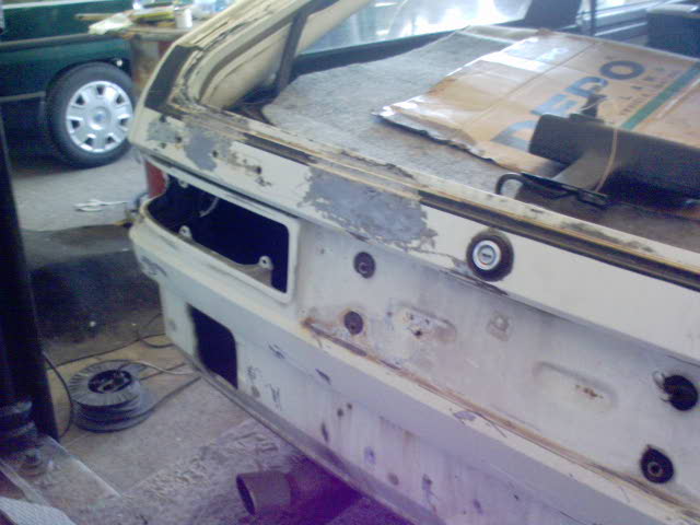

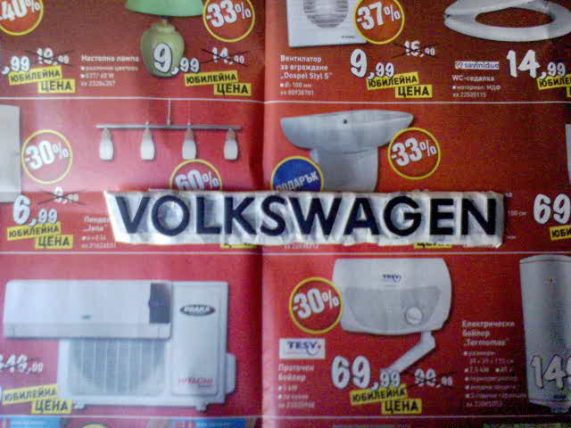

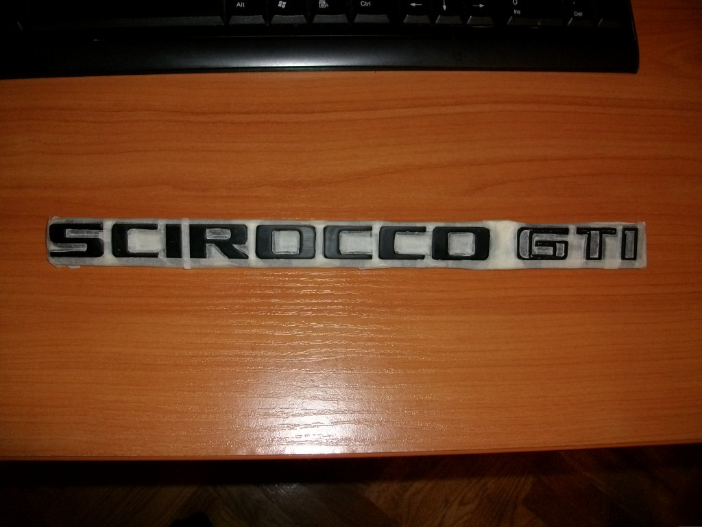

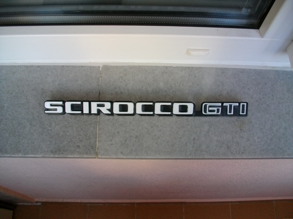

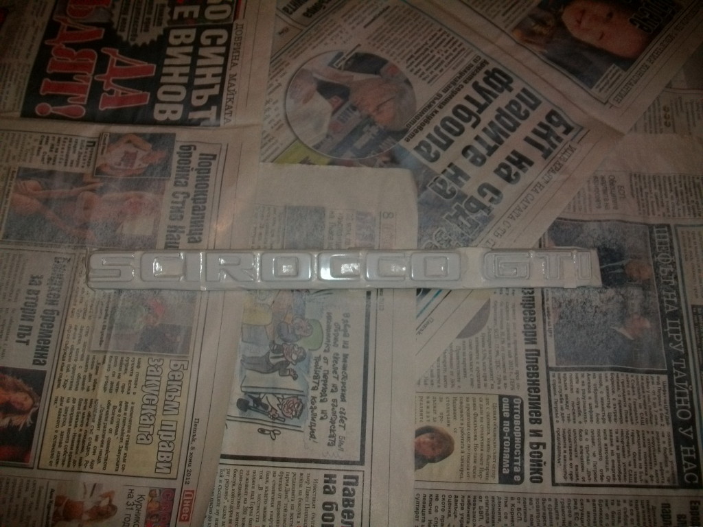

В неделя реших да отделя малко време на надписите на марката и модела.
Бяха боядисвани от предишен собственик в бяло, предполагам с четка. Личеше си, че не е станало добре и боята с времето е паднала. Хареса ми идеята отново да са бели тъй като ще се връзват с купето и затова се заех малко по "професионално" от предишния Пикасо.
Малкото време, което бях решил да отделя се оказа общо 8-9часа непрестана работа. Изрязването и наствянето на хилядите малки парчета тиксо отнемаше по 2,30ч на надпис.
След това обезмасляване и боядисване с бял гланц с 3 минавания. Внимателно отлепване на тиксото и опит за максимално почистване на периферията там където тиксото не се е залепило добре и е пропуснало боя. Мисля, че крайният резултат е добър. Странно как най-дребните неща отнемат най-много време
Знам, какво ще си помислят повечето
, но аз съм човек, който държи на дребните датайли.
След това обезмасляване и боядисване с бял гланц с 3 минавания. Внимателно отлепване на тиксото и опит за максимално почистване на периферията там където тиксото не се е залепило добре и е пропуснало боя. Мисля, че крайният резултат е добър. Странно как най-дребните неща отнемат най-много време Знам, какво ще си помислят повечето
Последна промяна от Kirocco на Пон 18 юни 2012 21:21, променено общо 5 пъти.
