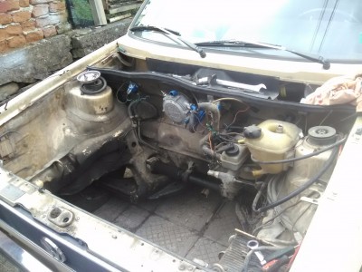

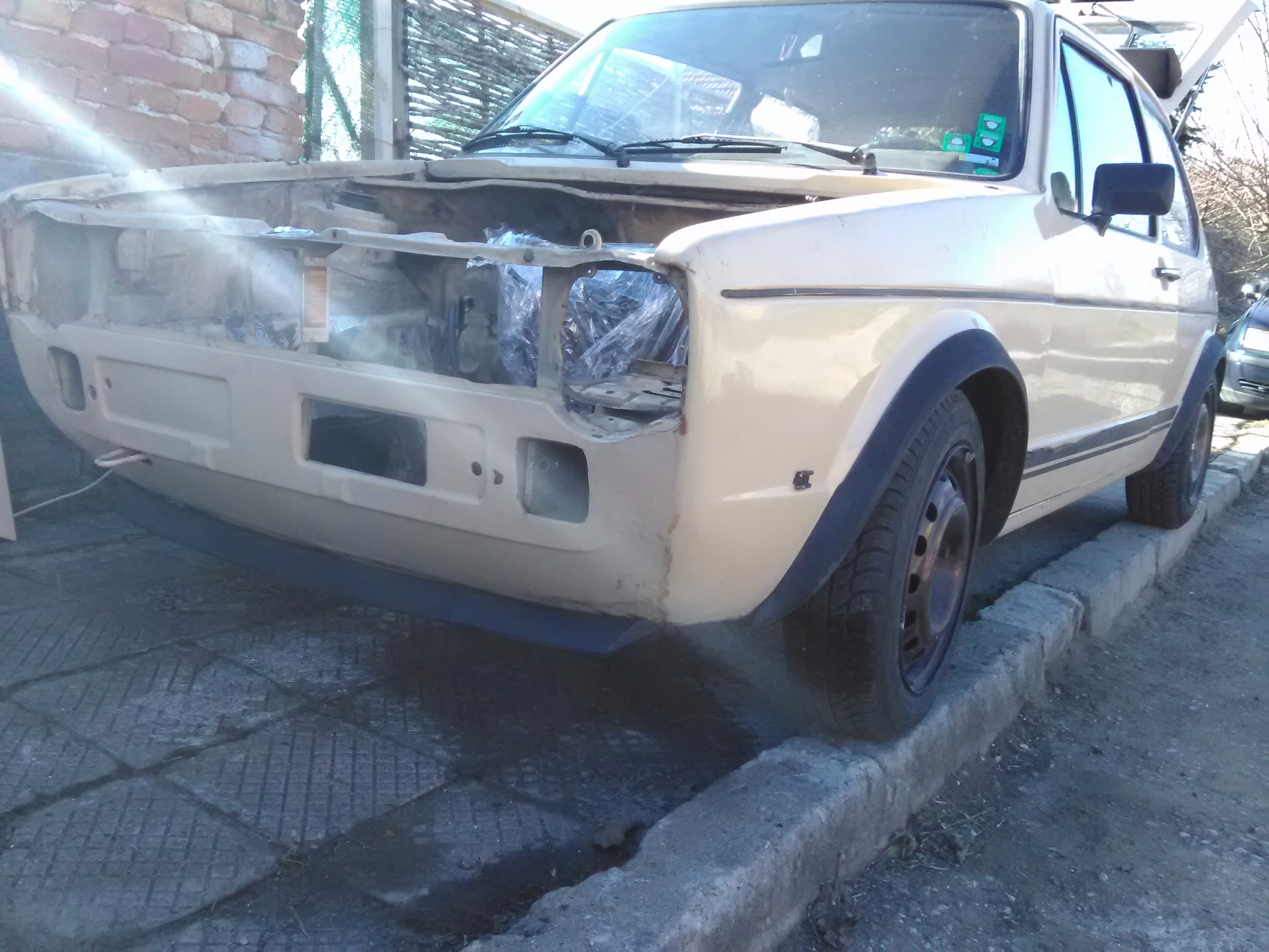

Благодаря много за инфото. Много изчерпателно, а ти кога ще пуснеш тема за твоето купе? В нашия град няма професионален песакоструй. Моята песъкоструйка е с дин сандък метър на метър и няма как да мина целия кош. Където е избила ръжда пръскам с пясъка и после с ръждопреобразовате. Другото с шкурка. Днес трябва да стане новото място на лапата за мотора. Утре ще свалям рейката, че и там да се изчисти и ще боядисам с грунд и после
шпришприц. Още малко я разглобих.

Кофти е зазидан калника към престилката :stumm
DoH_KuXoT
Мнения: 6344
Re: My new VW mk1
Мнениеот DoH_KuXoT » Пет 08 дек 2017 11:51
тези проекти никога не минават с поправки, трябва си Крум грубия и всичко от нулата, иначе е едно непрекъснато надбягване с ръждата

Колата знам как точно да се направи и при кой точно да я закарам за да стане това, което и на мен ми се иска. В момента немога да си позволя толкова големи разходи и толкова дълго време да остана без кола. За момента се прави така и мисля, че ще изкара доста време. Днес намерих едни снимчице от една сбирка от началото на есента.

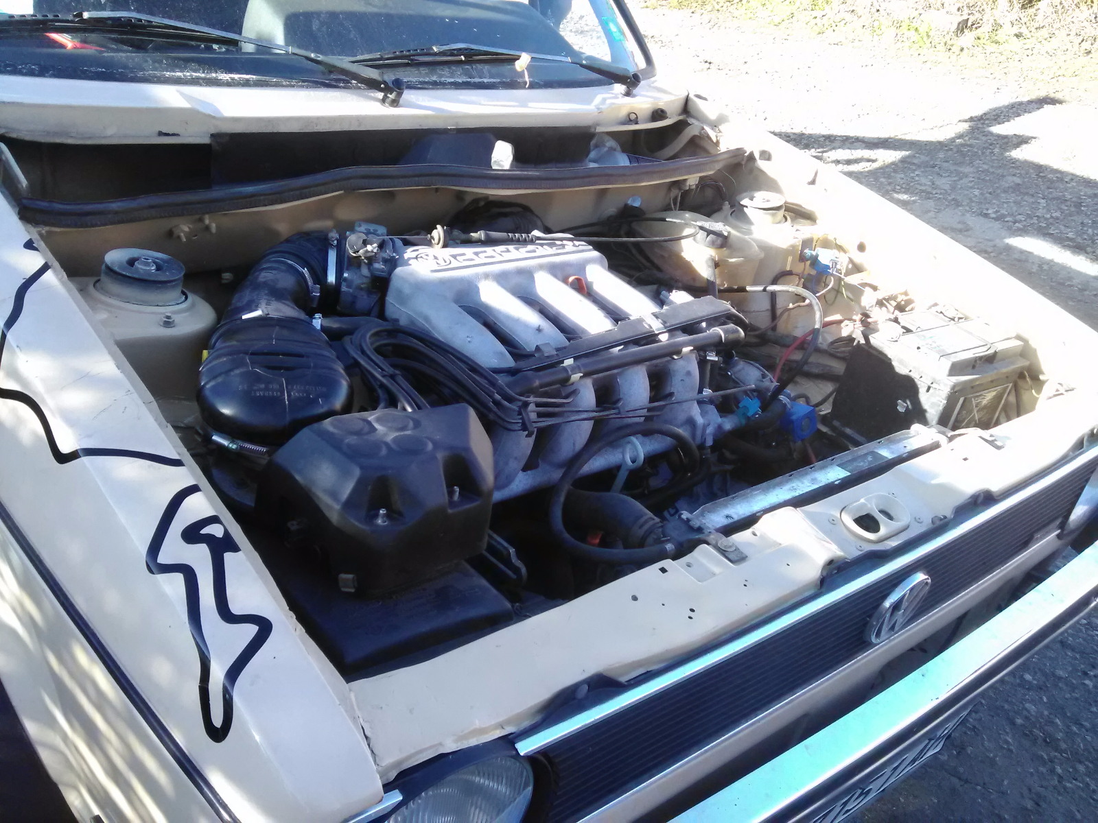

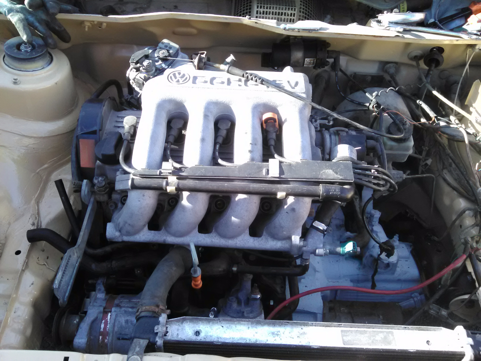

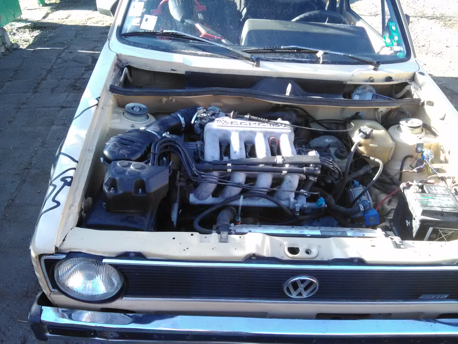

Нещата горе долу се нареждат. Нямам снимка на коша, защото се изложих доста и м хвана яд. Имах проблем с боядисването​ му. Оказа се че пистолета се е прецакал. Та сложих мотора, смених рейката понеже на нея се държи скоростния механизъм, а на старата няма къде да се монтира. Мотора е сложен, полуоски и захващането на мотора е готово. Остават кабелите и механичната инжекция.
abbaa
Low rider
Мнения: 292
Регистриран на: Пет 10 сеп 2010 16:01
Местоположение: lovech
Re: My new VW mk1
Мнениеот abbaa » Чет 14 дек 2017 15:15

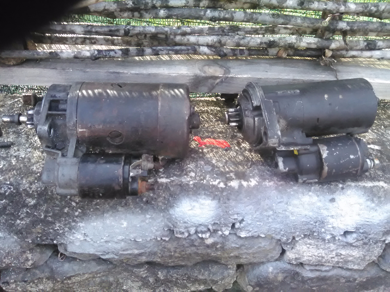

След доста време и мъка вече съм готов. Всичко е наредено, останаха малко кабели да се донаправят и изпускателната система. Съвсем леко опира в рейката и неможеш да се сложи меката връзка. Смених стартера с такъв от г4 тди. Върти доста по- добре, а е и по- малък и доста по- лек.
abbaa
Low rider
Мнения: 292
Re: My new VW mk1- Gti
Мнениеот abbaa » Нед 17 дек 2017 9:13
Вече мога да се похваля, чухме и гласът. Запали така все едно е угасена преди 2 минути.Вчера я задърпах при един много добър мой приятел, който за мен е гуру за VW, и оправихме кабелите. Инсталацията стана много лесно и доста добре. Без много рязане. Доста голяма част от оригиналната инсталация остана. Скоро ще има и клип.
