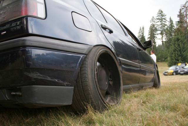

Абе момчета,
ама живо ме интересува разрешил ли се е тоя проблем с веждите и как!?
Ако са рязани, как изглеждат сега?! mhihi

Ти каква джанта искаш да събереш? На мойта кола проблема беше решен с флекса :twisted:
Според мене вариянта е или с рязане или с изпъване на веждите

Аз в момента съм с 9J на гума 205/40/16 отзад, със спортно фикс.окачване 60/40, но задницата ми седи леко вирната, по неясни причини. (за справка - гаража!)
Въпреки това на 2-3 пъти ми задра онзи ден при по-висока скорост с 2 момичета на задната седалка mhihi . Искам да разреша този проблем, понеже ще смъкна още малко задницата.......
(пружините ли ще се режат, ще се сменят ли, ще се взимат койлове ли, още не съм решил точно :screwy ).

Тва са на Веско джантите нали? на месечната гледах че той ги караше само с подгънат ръб но според мене ще е по добре да се резне ръбчето,и няма да имаш ядове поне като гледах как седяха на неговата кола.
Качвай по слаби девойки mhihi

maniaka написа:Тва са на Веско джантите нали? на месечната гледах че той ги караше само с подгънат ръб но според мене ще е по добре да се резне ръбчето,и няма да имаш ядове поне като гледах как седяха на неговата кола.
Е да, ама Веско е с койлове, които са доста по-твърди май.....
За девойките, вдигам ги и двете на крика...., а не съм от най-яките.... mhihi :063: :seeex

E те че са по-твърди е така,но според мене ако вземеш с флекса ръбчето на веждата няма да имаш проблеми :roll:

по добре не режи

Ако кара с пласмасовите вежди как да го направи?Смисъл интересно ми е?Защотото ако е без веждите може да ги опъне,а са веждите?

maniaka написа:Ако кара с пласмасовите вежди как да го направи?Смисъл интересно ми е?Защотото ако е без веждите може да ги опъне,а са веждите?
Баш съм с вежди!
Еми или трябва да се подгъне ръба, или да се реже, за което аз не съм фен, понеже не е конструктивно издържано.
Другия вариянт е - тотална промяна на задните калници - рязане, телоподаващо, кит, боя, но това означава да махна веждите.
Ако се подгъне ръба само, няма ли при тая процедура да се прецака боята след зимата да имам проблеми там?! mhihi
Дайте идеи!

Просто подгъни ръба както Веско беше направил , нито е сложно , нито има рязане , а е ефективно , според мен това е начина ако искаш да си оставиш пласмасите ,рязането е пресилено и не става като хората :Mr Green Fun

judasss кое точно не става като хората? А й на веско като ги гледах бяха опирали защото гумата беше изядена задната

Ами за кво да го реже ? Ефекта е същия и с подвиване :lol: Само дето не 'отслабва' калника :roll:
Това е един от малкото 3кови калници дето ми харесват как са раздути :bowdown :bowdown
