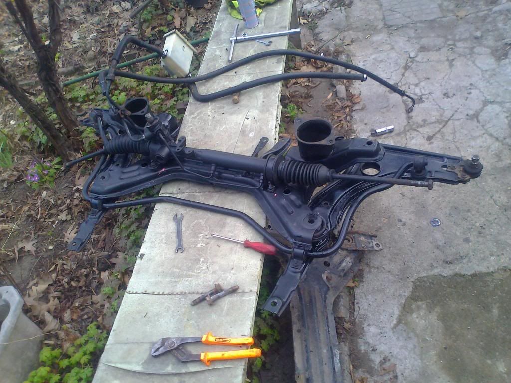

Наййййййййййй-послеееее и моста е сглобен с носачите и щангата..
Доста играчка падна 2 дена рина пръст, масла и ужаси от моста, но пък се оказа адски запазен за възрастта си и вече е качен на колата.

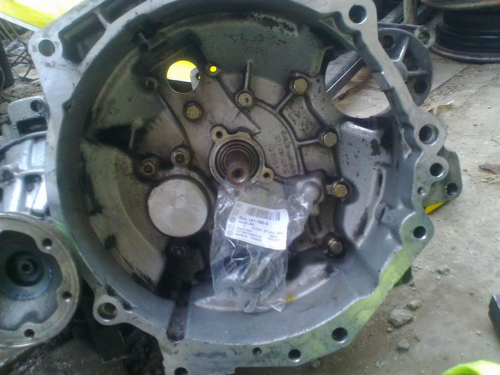

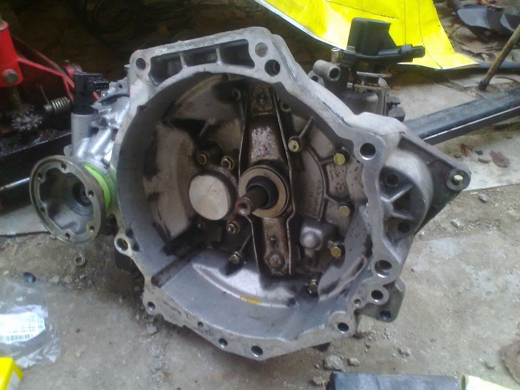

Скоростната кутия пък се сдоби с нов лагер и семеринг за да няма бъдещи проблеми скоро.

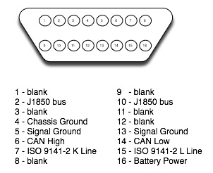

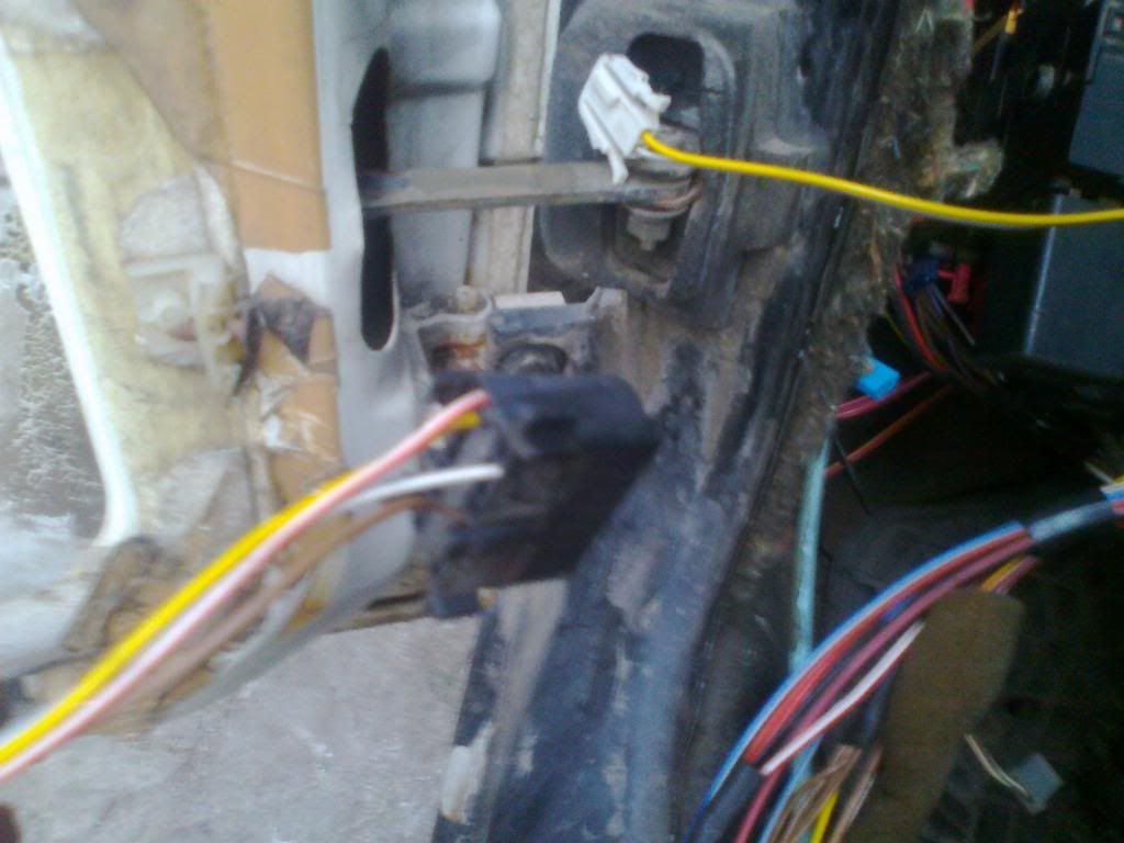

Колеги малко съдействие към по-висшите.. играя си с инсталацията, ползвам моторния кръг и бушониерата от ТДИ то и останалото си от двойковата CE2 бушониера, всичко си е точно, но ми остана една малка букса която незнам къде да вмъкна, става дума за буксата за диагностика на компа.
Тези две кабелчета (жълт и сив) остават свободни, а не съм наясно каква роля играят, ако някой може да каже важни ли са къде да се пуснат, има ли нужда изобщо бих бил много благодарен! :love.vwclub

Жълтия и сивия са ти Кан линийте(кабели за диагностика на мотора).
Малко не разбрах какво искаш....
Но ако искаш да ги свържеш с ОБД буксата за диагностика където влиза ВАГ кома става много лесно.
От моторната инсталация режеш сивия кабел и го свързваш със сивия кабел на обд буксата (която се върже към ваг кома).Тая обд букса иска един постоянен ''+'' той е червен кабел и един минус минуса е винаги кафяв.
мисля по спомен ама не съм на 100% сигорен, че сивия К-линията (сивия от моторната инсталация) се вържеше на 6 пин от ОБД буксата ако не е 6 пин е 14 пин ама тука те слъгвам
ако не разбра ко ти обясних ще видя къде точно я вързах моята ОБД букса на кой пин ...

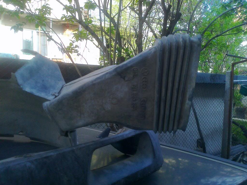

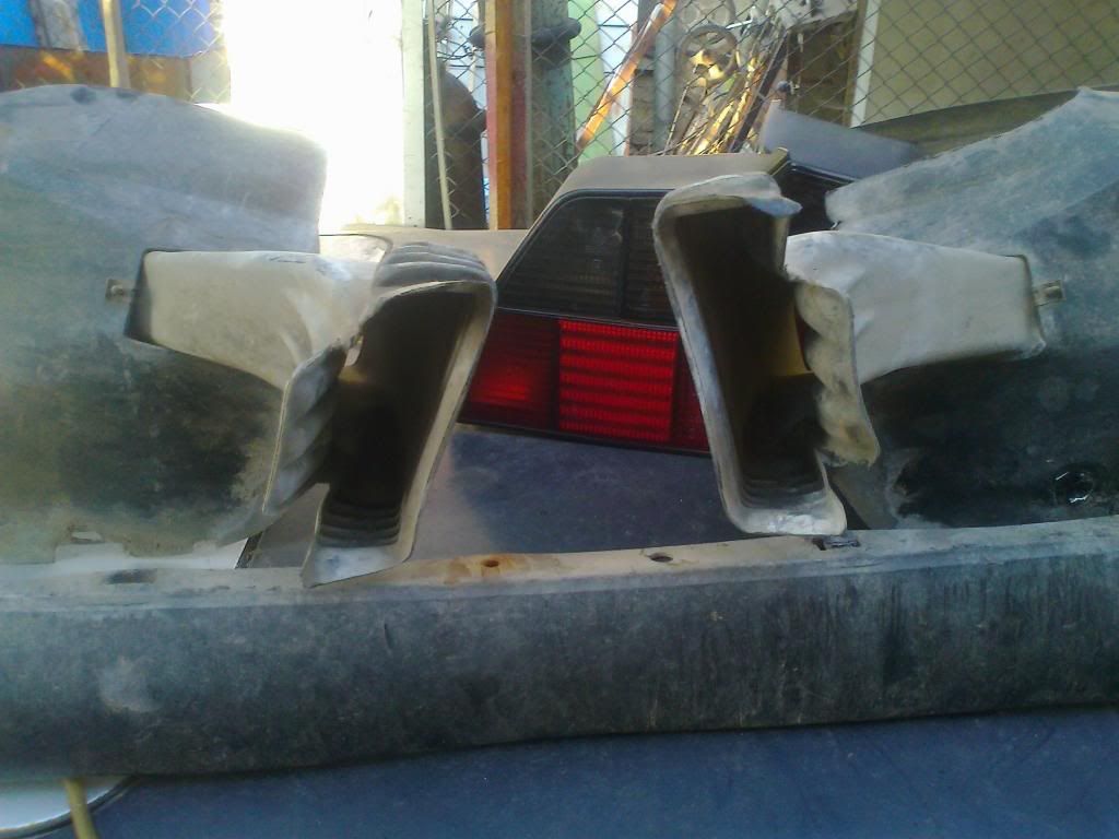

Прясно от кухнята :mhihi тъй като стария ми широк нож отиде при приятел за неговия проект, реших този път да набавя пълен комплект широк нож с въздуховоди и подкалници и то в изключително добро състояние като се вземе предвит възрастта им...
Много искам да благодаря на колегите който помогнаха за набавянето на частите те си знаят кой са !! :drunk
Сега вече и предницата има всичко което искам като детайли. :cool
Относно развитието по колата, предницата е почти сглобена, днес чакам и турбината от ауди 2.5 V6, смукателен колектор съм набавил от 131 коня, остана само един солиден кУулер :mhihi
Занимавах се с изместването леко на радиатора, за да успея да събера кулера зад решетката (нейскам да се вижда челно ще развали визията,, този път :Mr Green Fun )
Турбо пътищата са набавени на ф60 неръждавейка и доста кривки съм събрал..
Остана единствено разпръсквачи и настройка. :scare3
Снимки ще кача тези дни.. :love.vwclub
