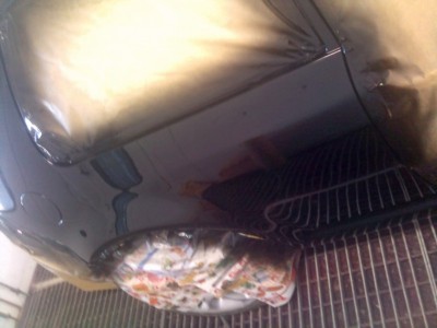

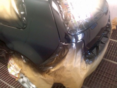

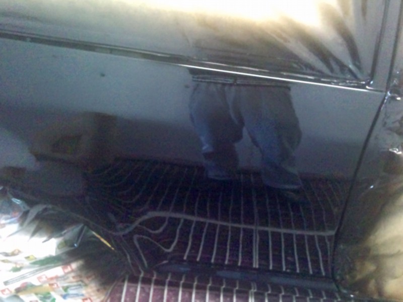

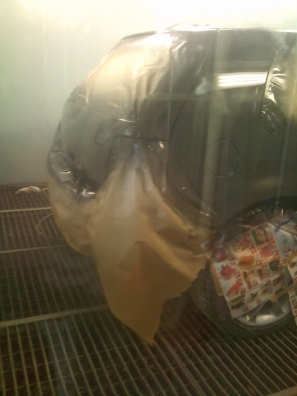

През стъклото на камерата

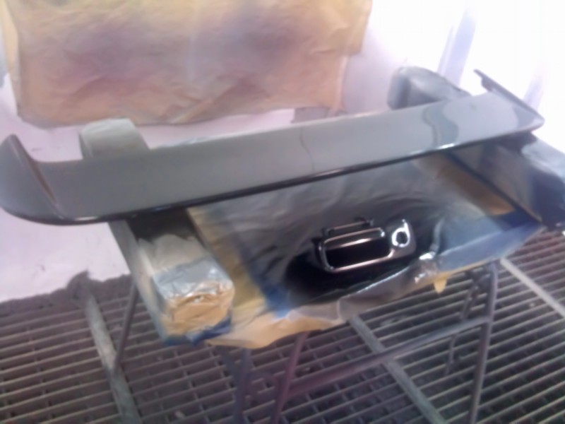

Чакам да влезя да я видя след лака. Спойлера и дръжката на една ръка лак.Без емблема
Без лайснички
Гледам да не са ми паднали гащите на отражението

Задните панели - от тавана до праговете (включително праговете), багажника и спойлера, а и дръжката защото беше синя.

Колата е готова. Спойлера е залепен и чакам да изсъхне, защото сега е с хартиено тиксо притиснат за багажника.

Спойлера е монтиран, днес махнах тиксото и ми го минаха повторно със силикон, за да се запълни и фугата.
