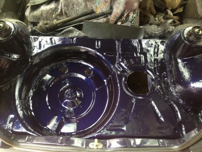

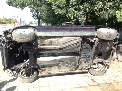

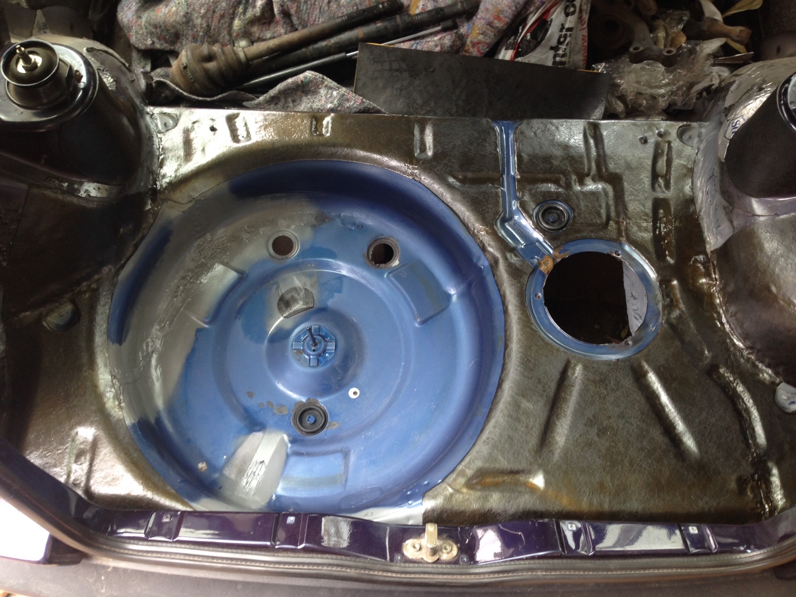

Малко ъп на темата
Подготовката за 4motion е в действие
Прикаченият файл Image1459755702.660007.jpg вече не е достъпен
Gesendet von iPhone mit Tapatalk

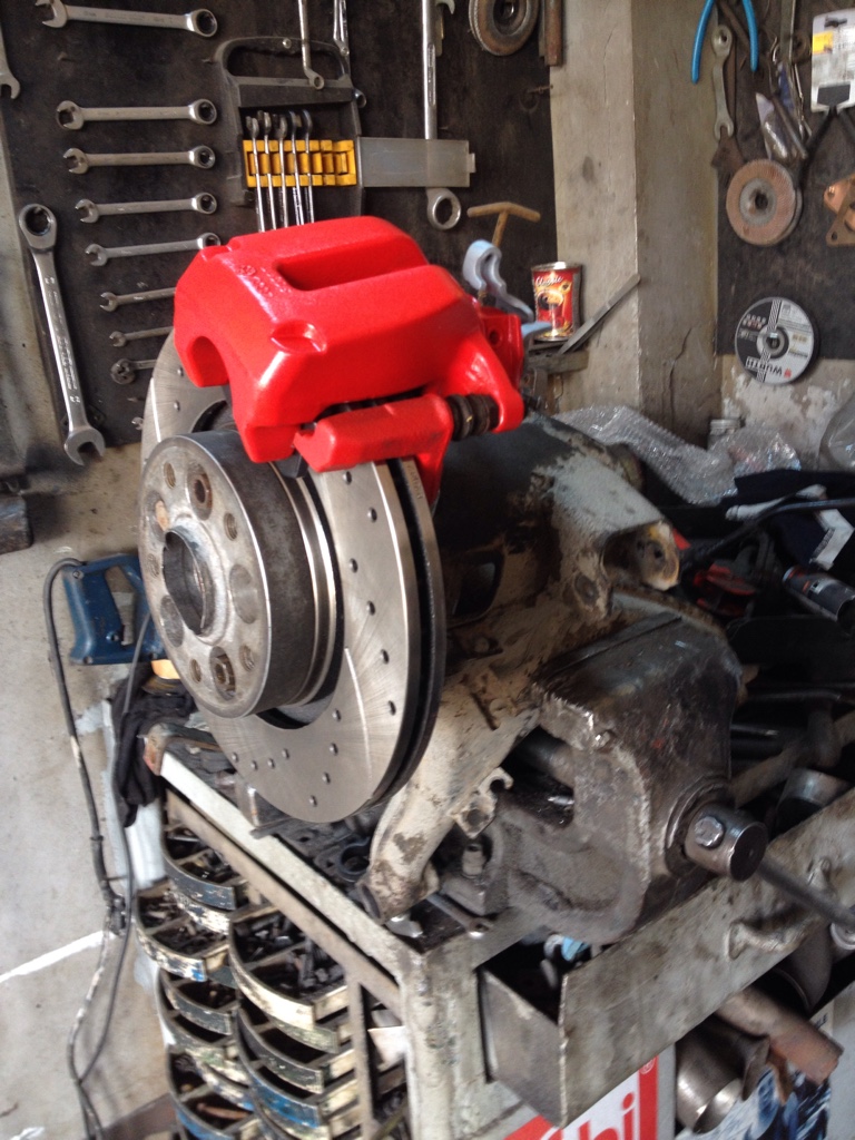

А така! А с мотора какво направи ?
Adrian-AAA
Мнения: 1319
Автомобил: Golf 2 and 3
Двигател: AAA and AFN
Re: 20 Jahre Mk3 ReBorn--> TDI GTD-->4motion

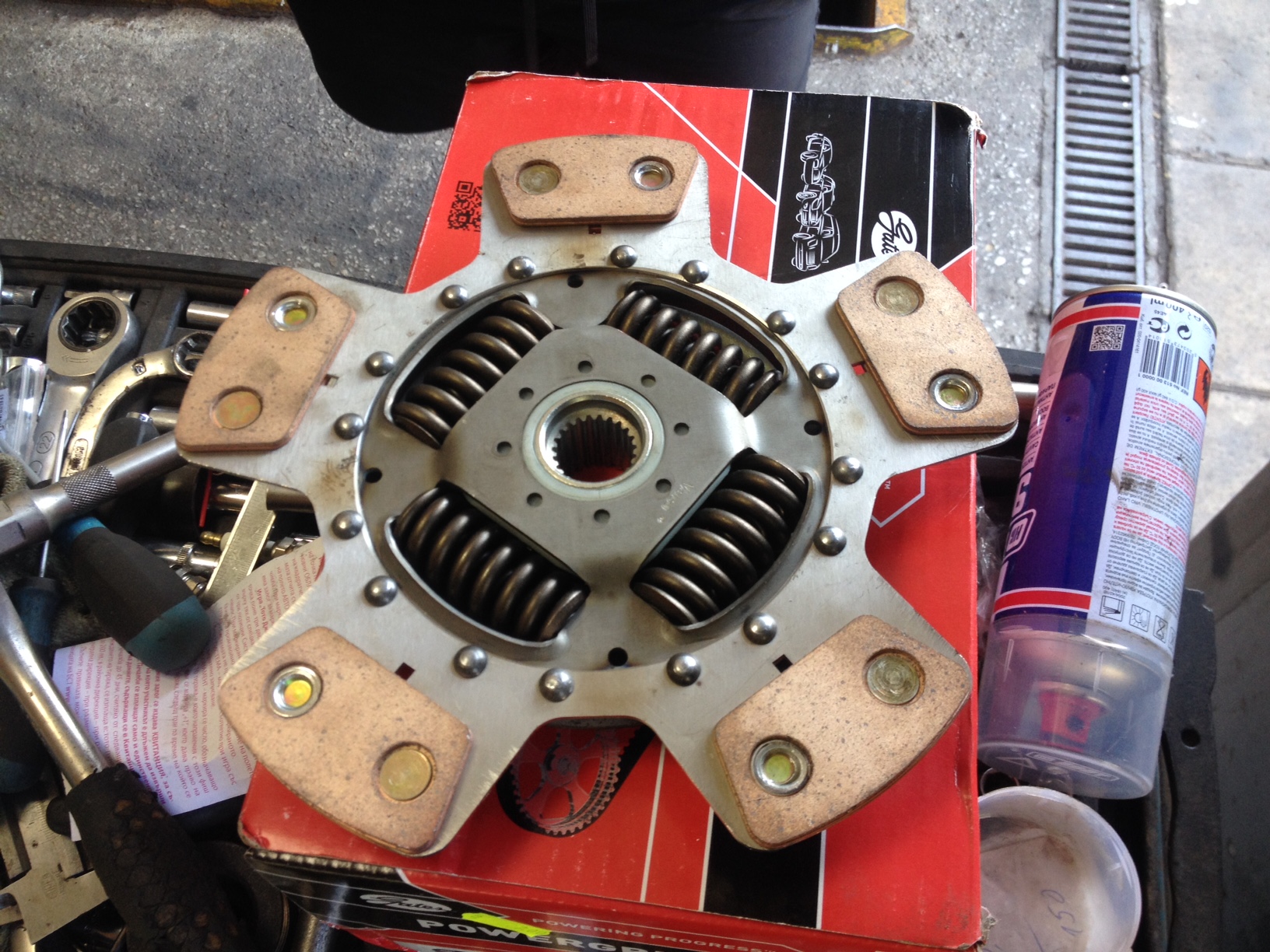

Мнениеот Adrian-AAA » Пон 04 апр 2016 12:28
Мотора е ясен
Друг блок съм събрал на които му бе направен хонинг
Буталата от 131цата с нови сегменти
H-образните биели с нови лагери.
Като дойде момента да пресаждам багажника,ще сваля мотора и ще си ползвам наличната глава .
Трябва да набавя 6-степенна кутия и халдекс.
Съединител съм взел на Валео комплект с твърд маховик.
Феродовия ще се направи керамичен .
Това е. За сега

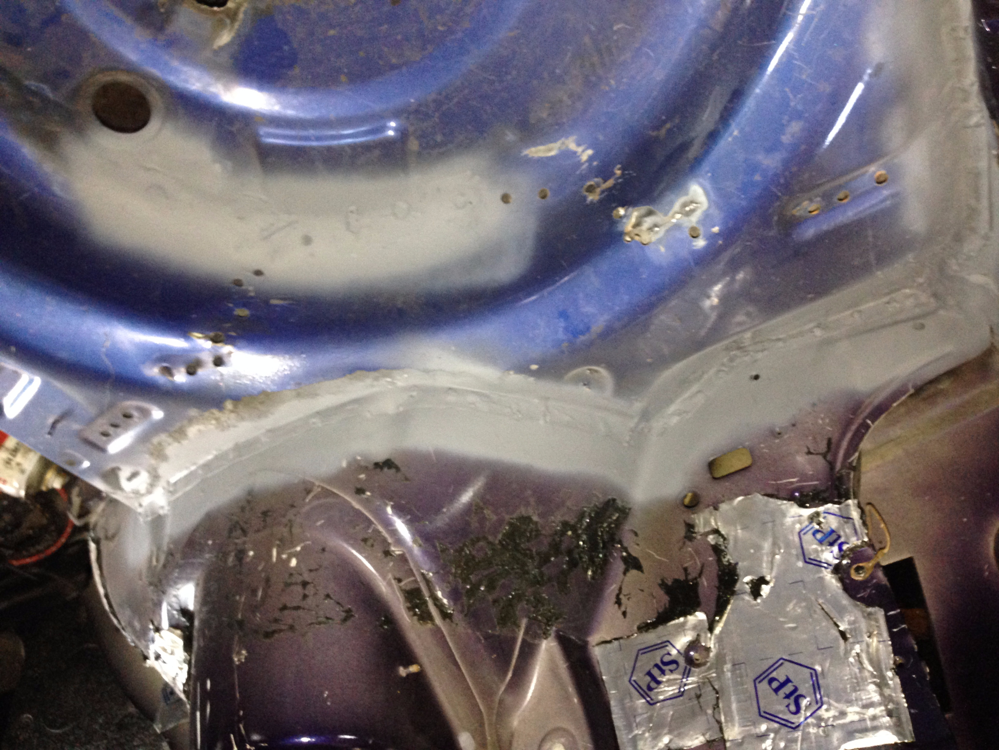

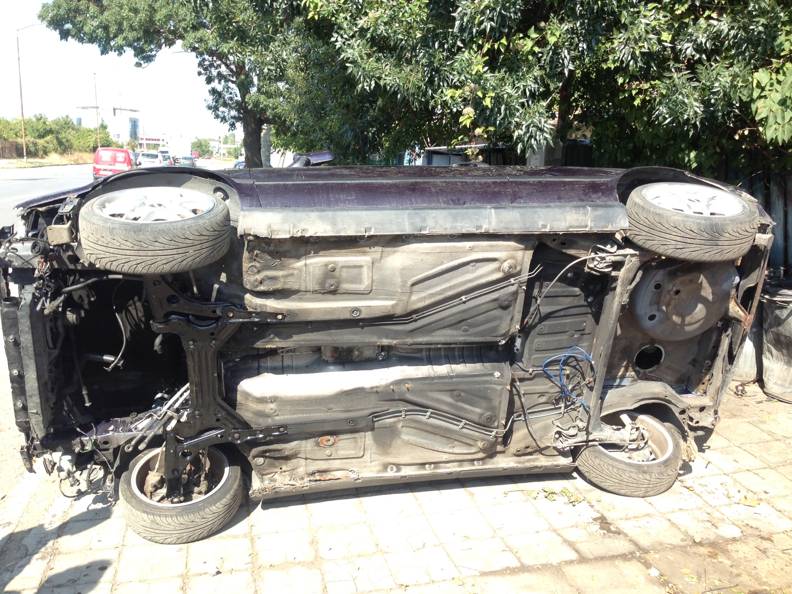

Мнениеот Adrian-AAA » Пон 27 мар 2017 21:31
И така
горе долу съм до тук.
