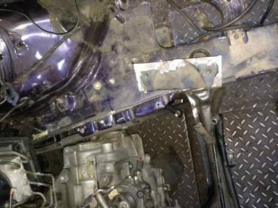

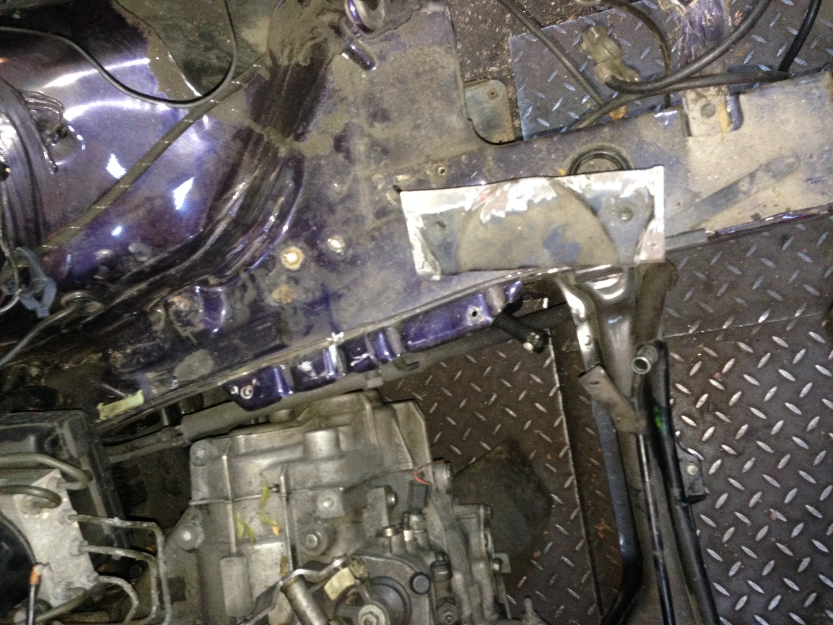

Целият мотор ли направи висящ или само от към скоростите?

Само скоростите,че с тая кутия много тясно.

Така и така си се заиграл, аз моя си го направих изцяло висящ, много удобно става за турбо пътя от турбото до кулера, къс и удобен.

1з си го направил висящ? направо ме изненада,не съм се замислял,че може да се направи висящ от към ангренаж.

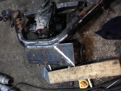

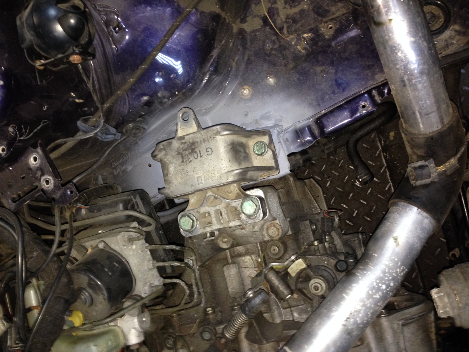

От към ангренажа си има заготовки, точно както при голф 4, лапата си става, само се разпробиват двете дупки за болтовете защото на заготовката са с по-малък размер

Грам снимки не мога да намеря за ангренажния тампон,сериаозно ме замисли,защото ще се отвори адски много място одзаде.

Ще ти снимам на моята, само че рядко влизам и забравям
