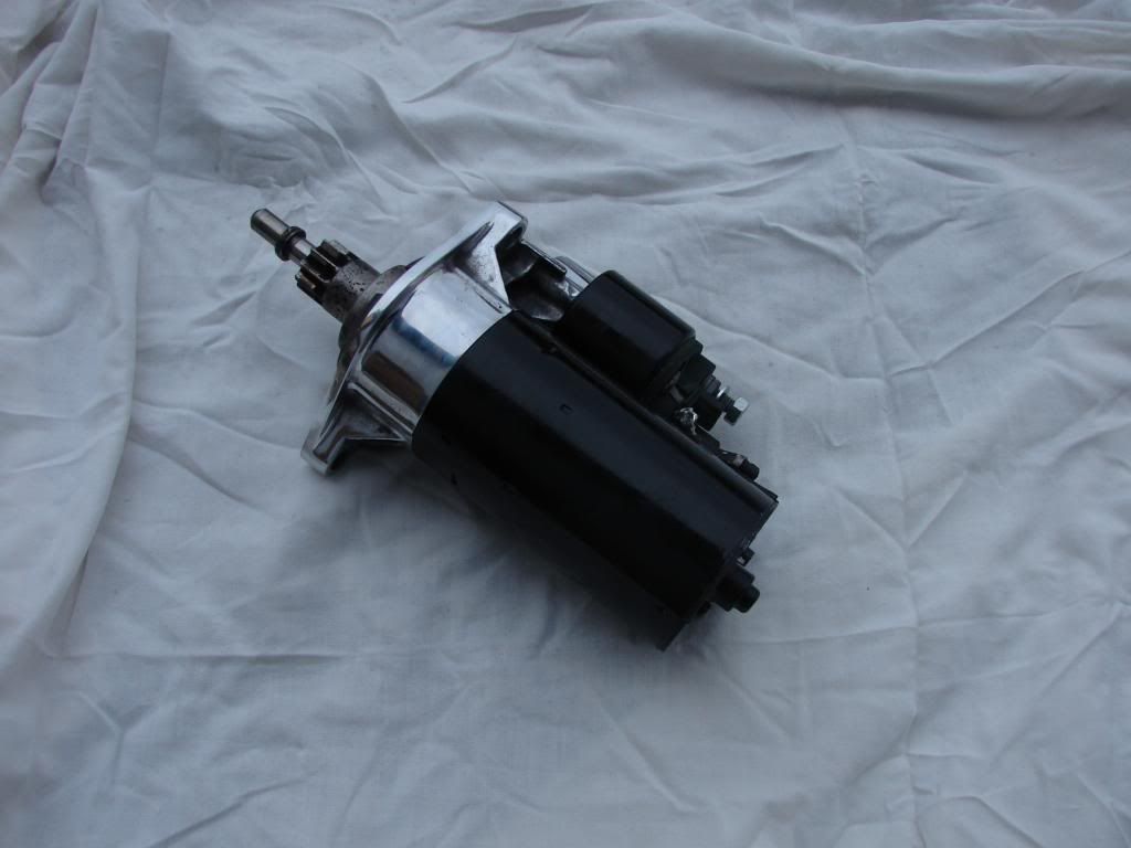

:arrow: Поставихме стартера (след обслужване естествено)
:arrow: Поставихме динамото (отново след обслужване )и помпата за хидравликата след което пуснахме и пистовия ремък

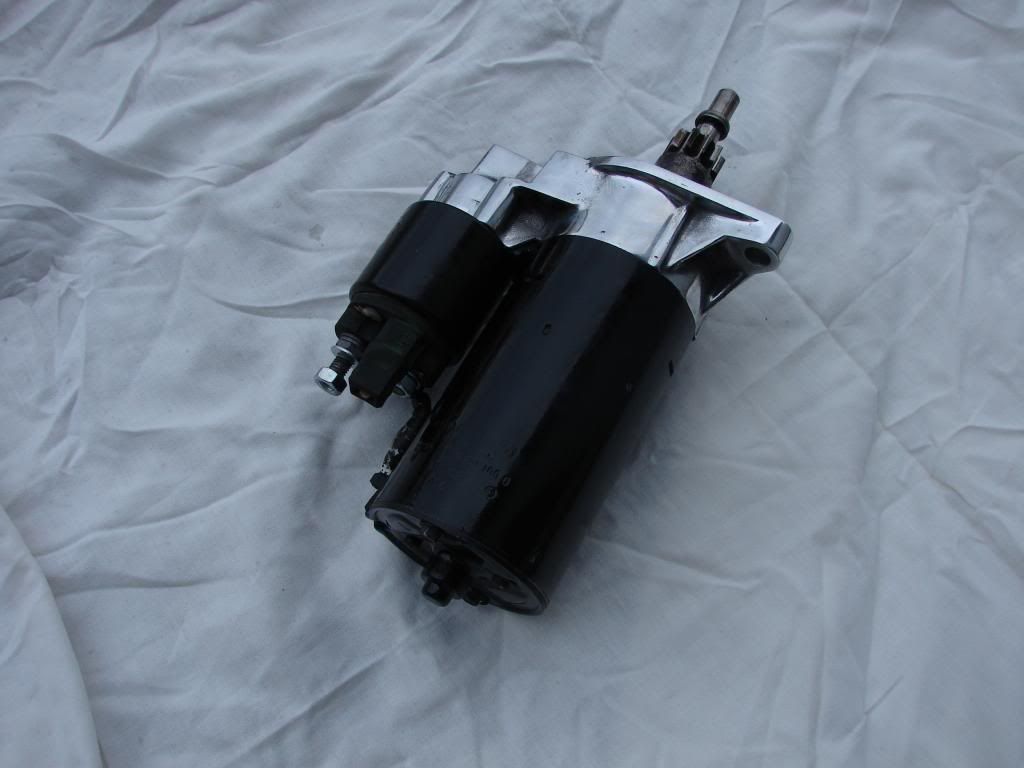

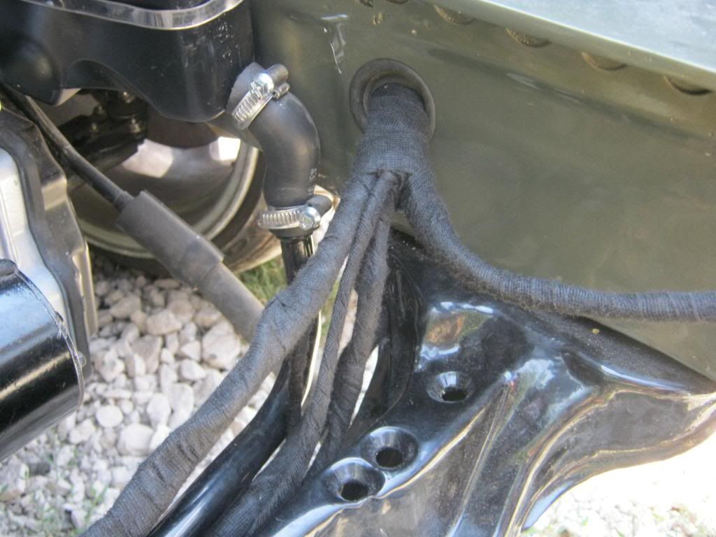

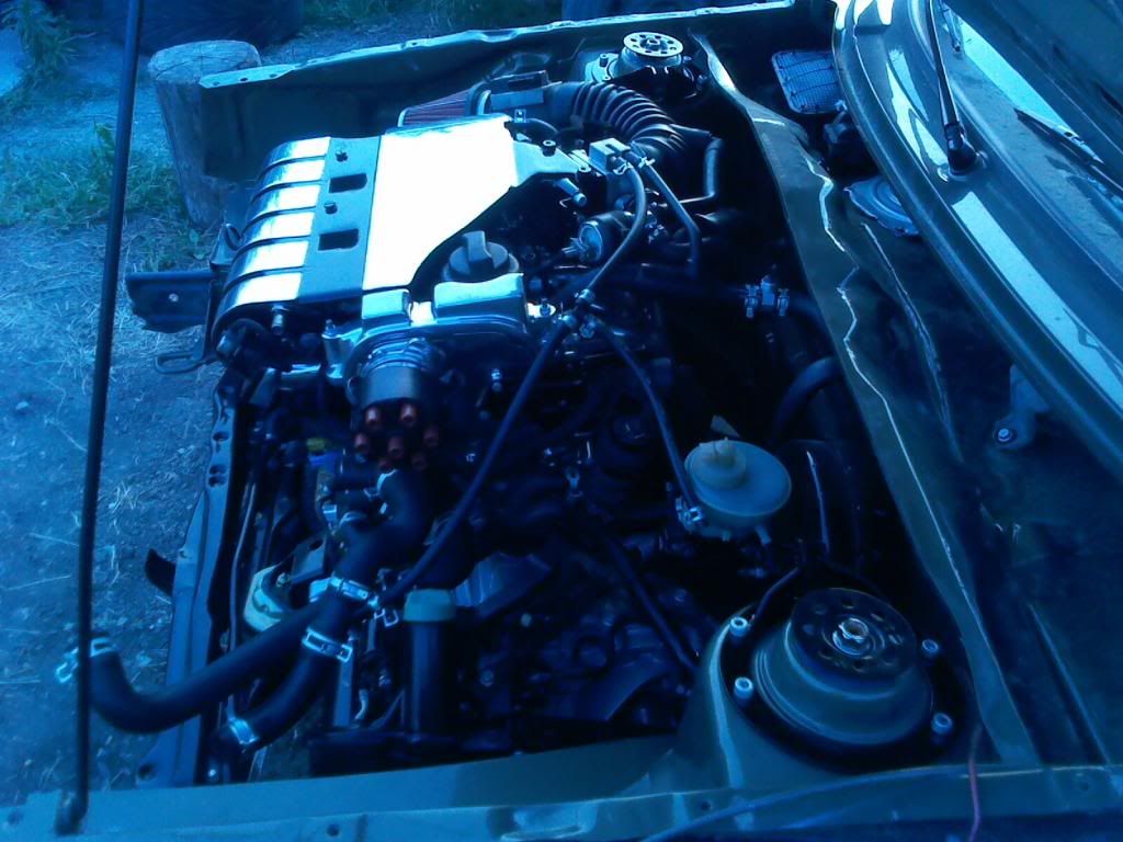

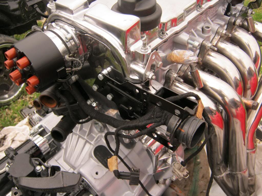

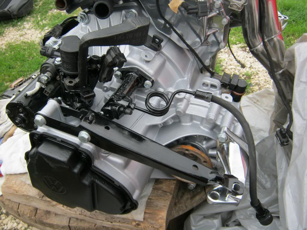

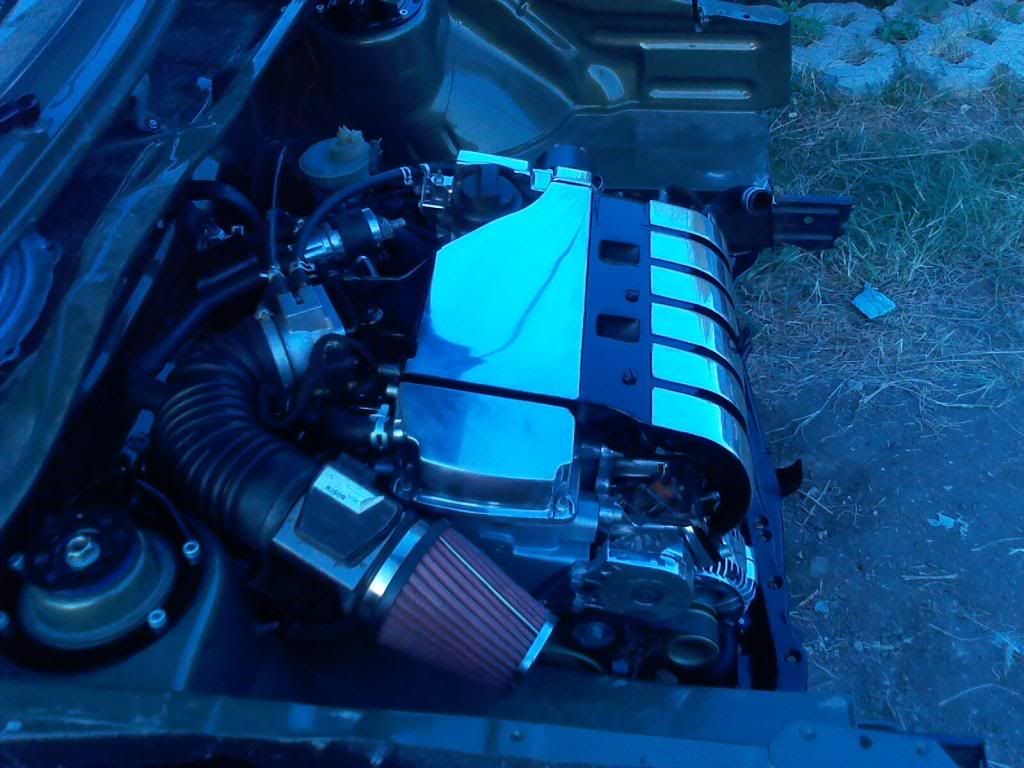

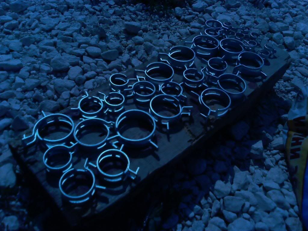

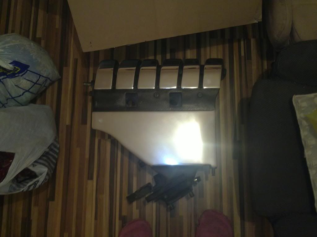

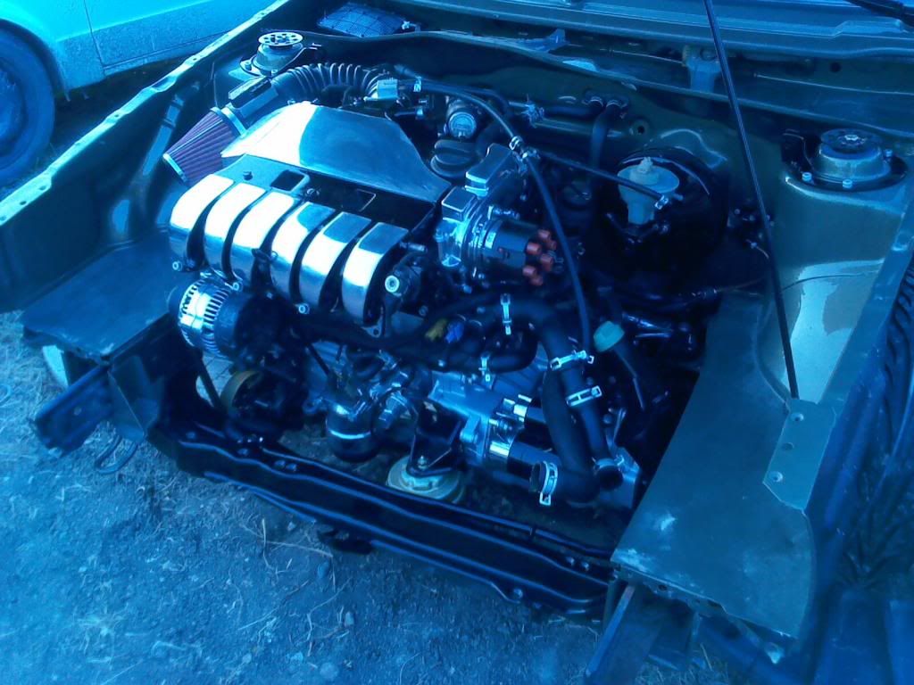

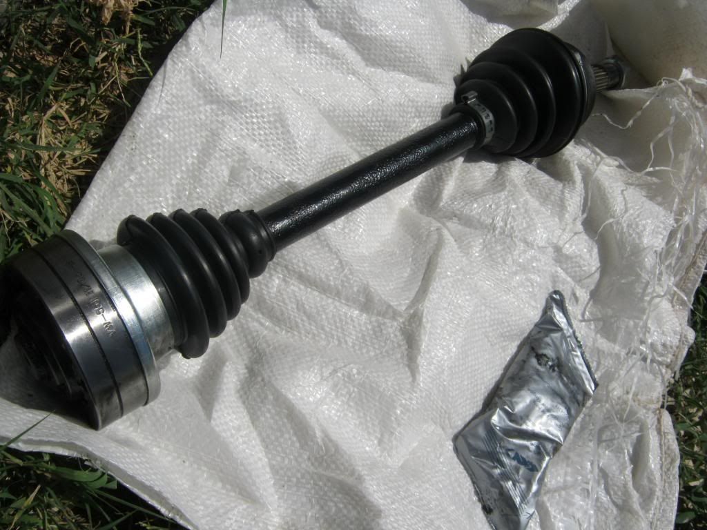

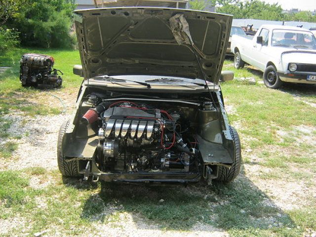

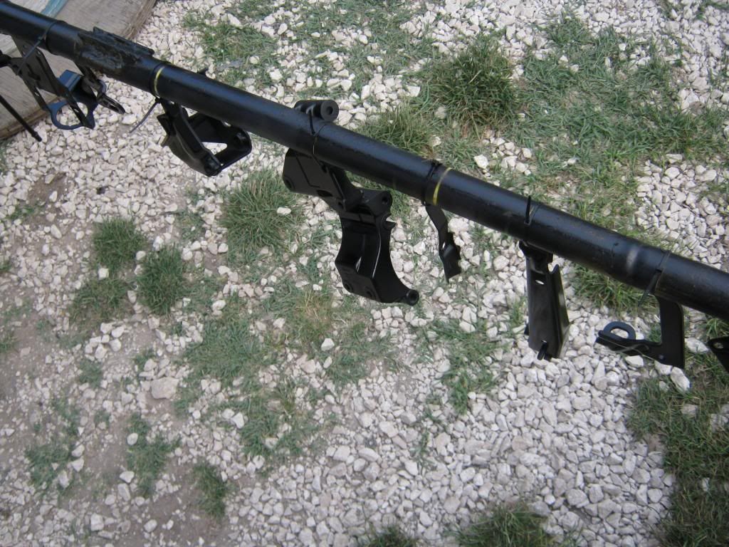

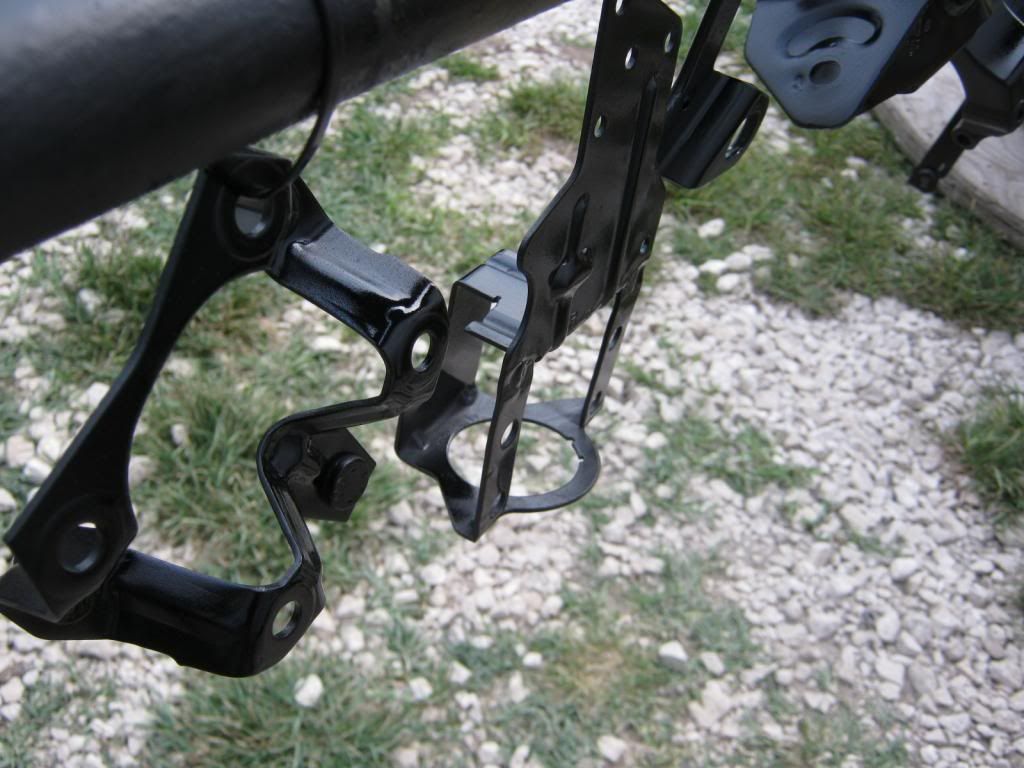

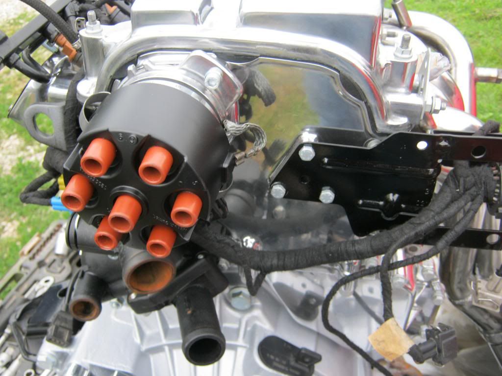

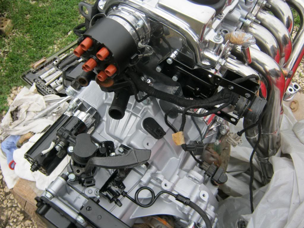

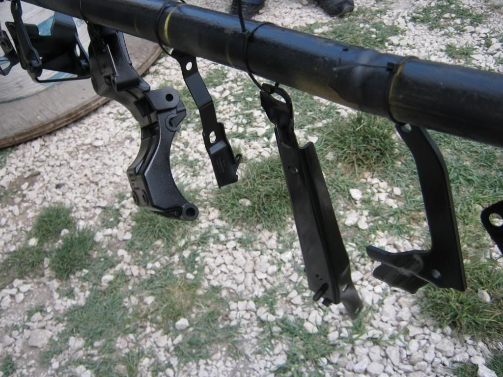

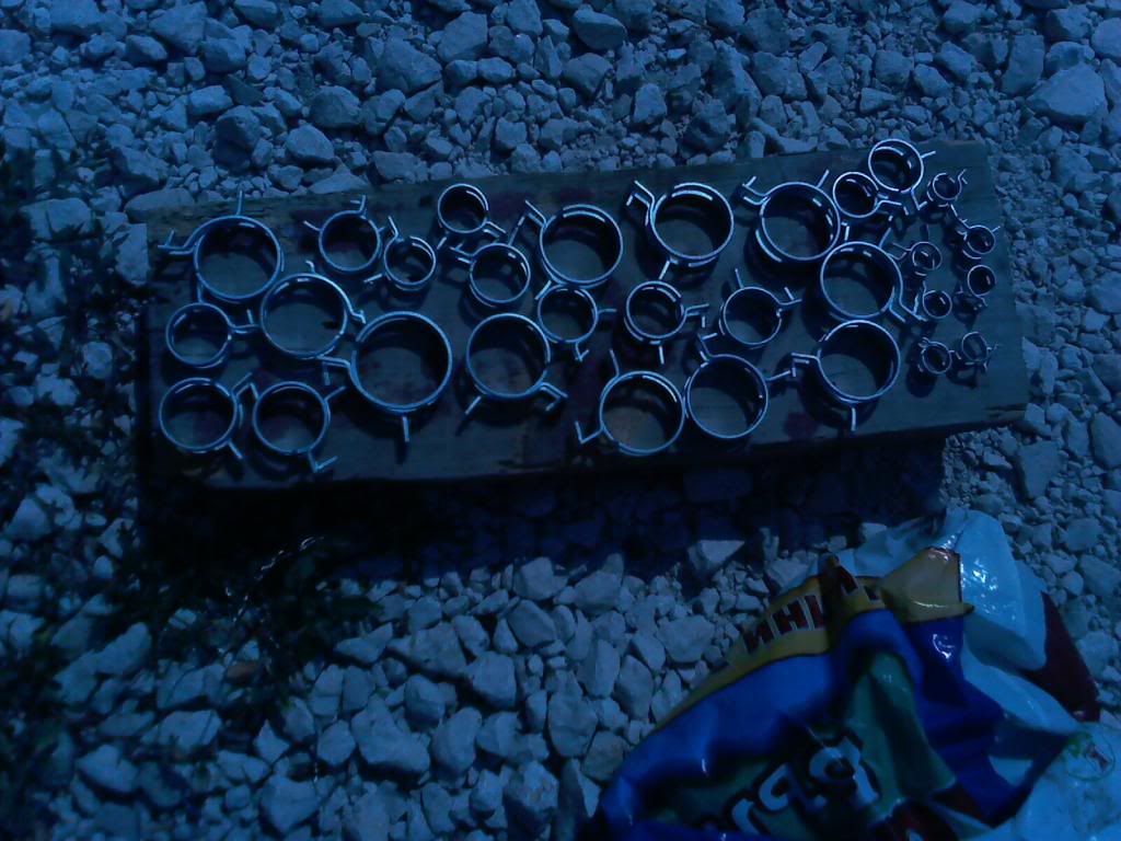

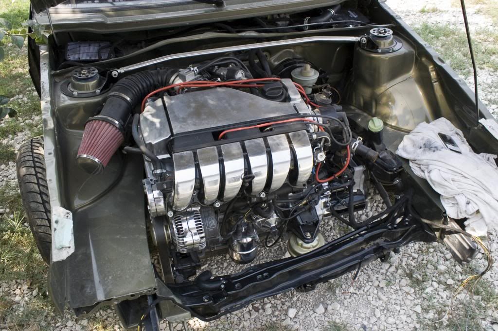

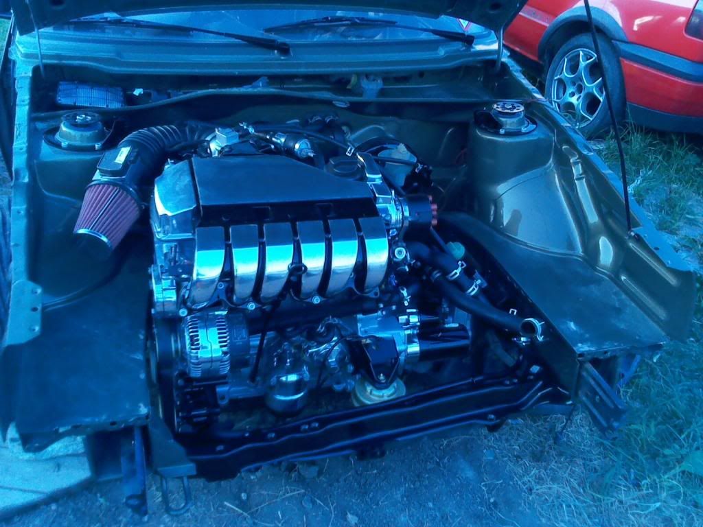

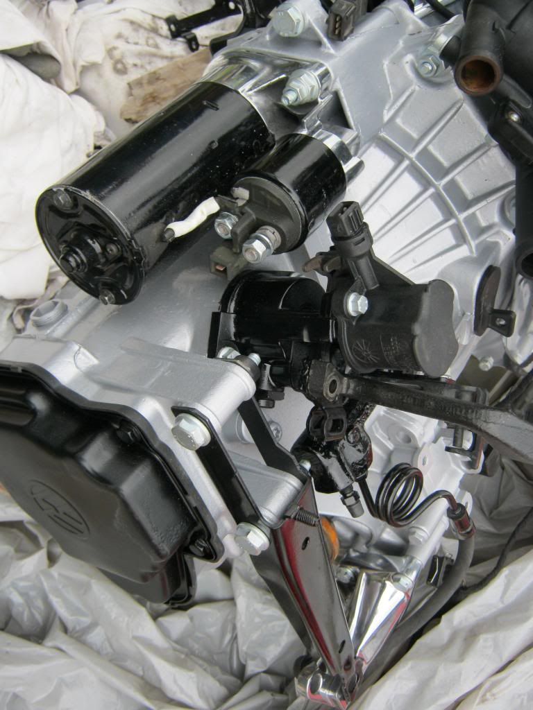

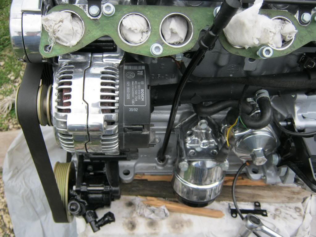

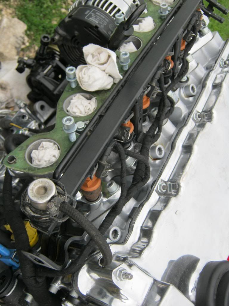

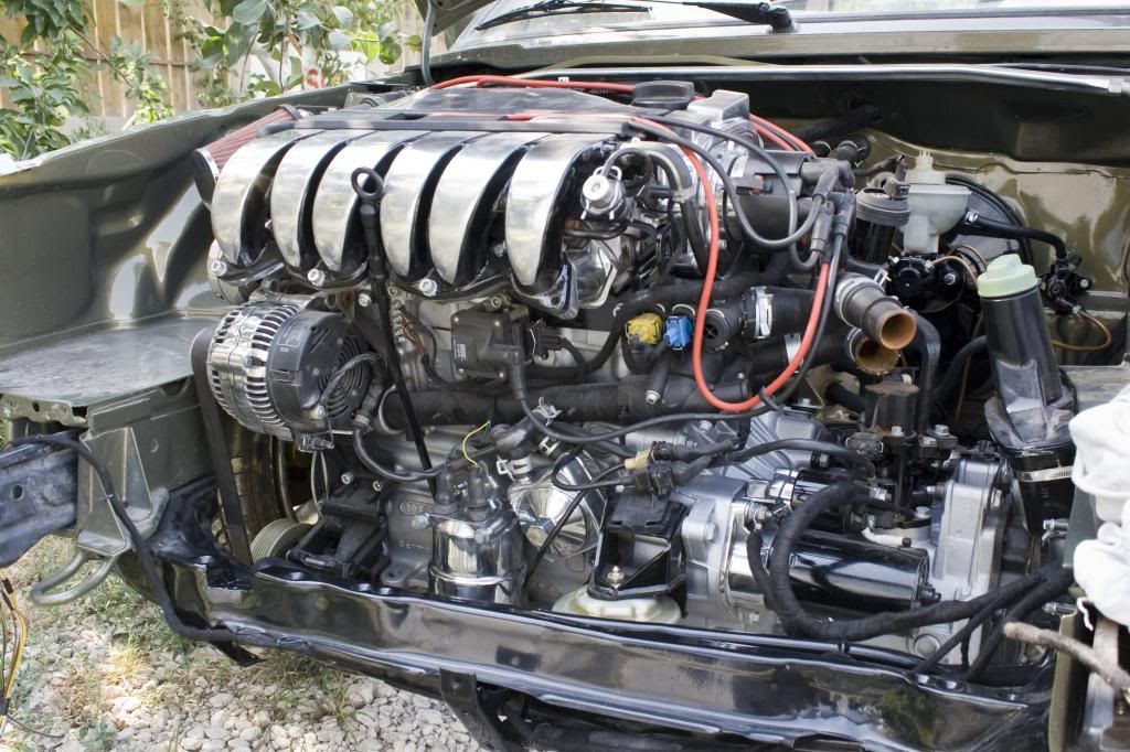

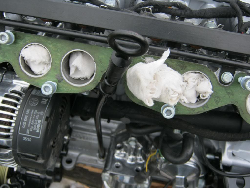

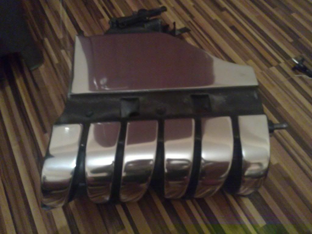

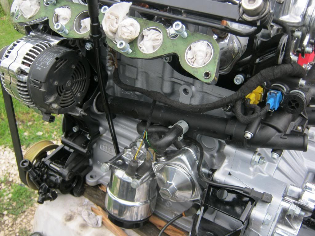

Здравейте отново след като преди време само бях писъл как варви работата по колата сега ще пусна снимков материял и пак ще обобщя до каде сме я докарали.Ето и работата която се свърши:
1.Мотора си легна в коша.
2.Вързахме хидравликата като за монтажа доста се зайграхме така че да стой максимално прибрана и маркучите максимално скрити.
3.Закачихме и жилата за скоростите.
4.Всички маркучи за водата минаха през сериозно почистване от вътре и от вънка,след което се поставиха по местата.
5.Парното се разглоби,изми се основно,и се подмини донапрена на клапите след което всичко се сглоби и отново на колата.

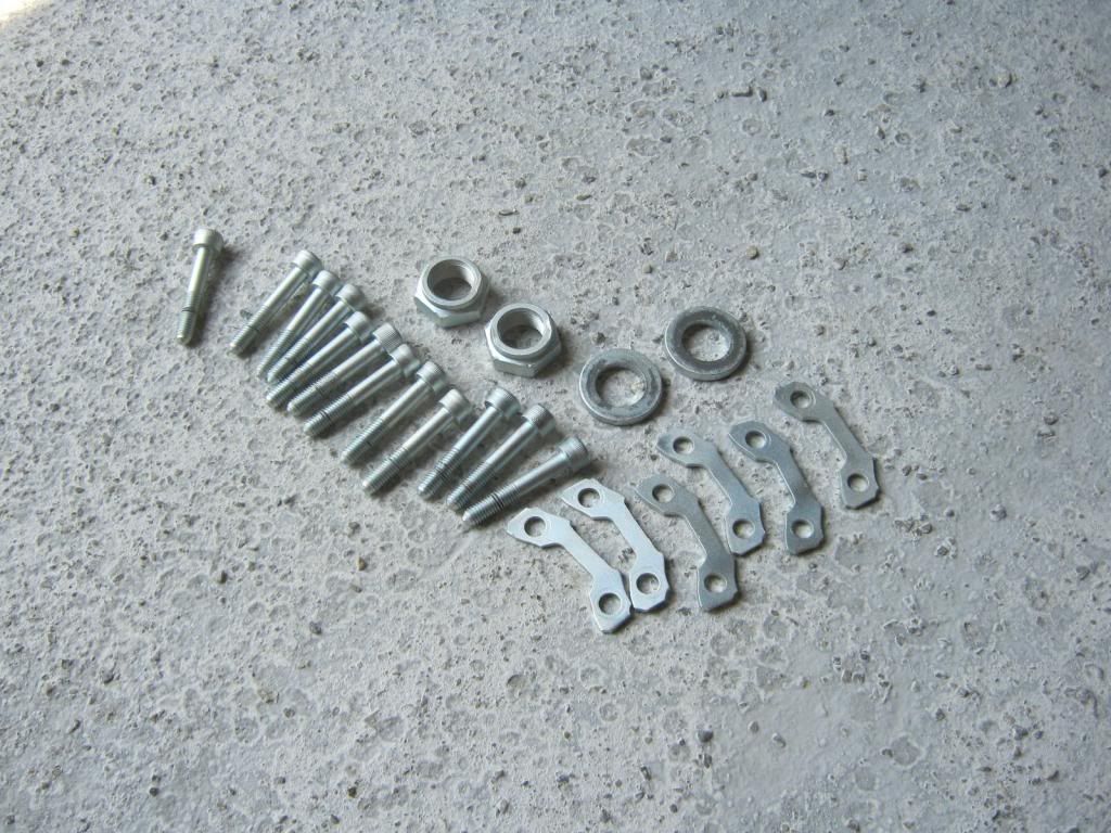

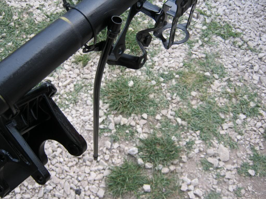

6.Всички скоби се дадоха на пясък и бял цинк,както и болтовете за разпънката и някое друго забравено болче.
7.Колектора от 2.9 се полира на нужните места след което се пръсна филер,боя,лак.

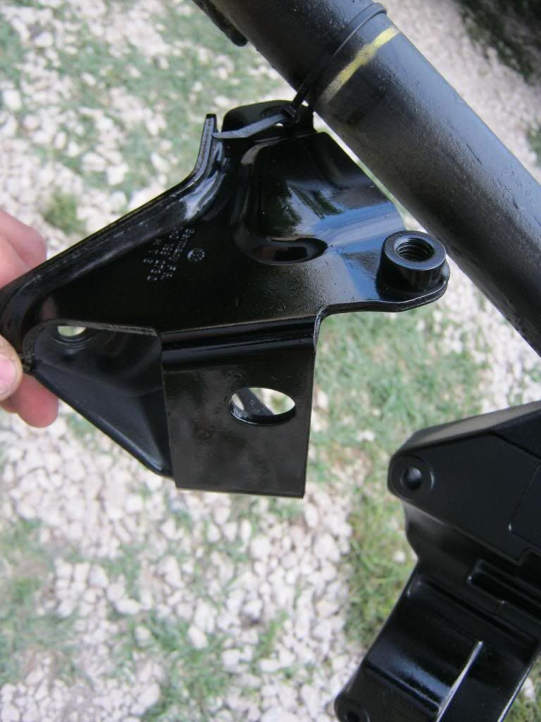

8.Боядисаха се и основите на разпънките,някоя друга планка и други дреболий
9.Понеже на стария двигател нямах бензинов филтър сега купих такъв и смених цялата магистрала от резервуара до отпред с такава от голф 3 като ползвах и самото гнездо на филтара стана оригинално.
10.Рамената на чистачките и самите чистачки си заеха мястото както и филтъра на купето.
11.Полирахме средната част на разпънката и я монтирахме.

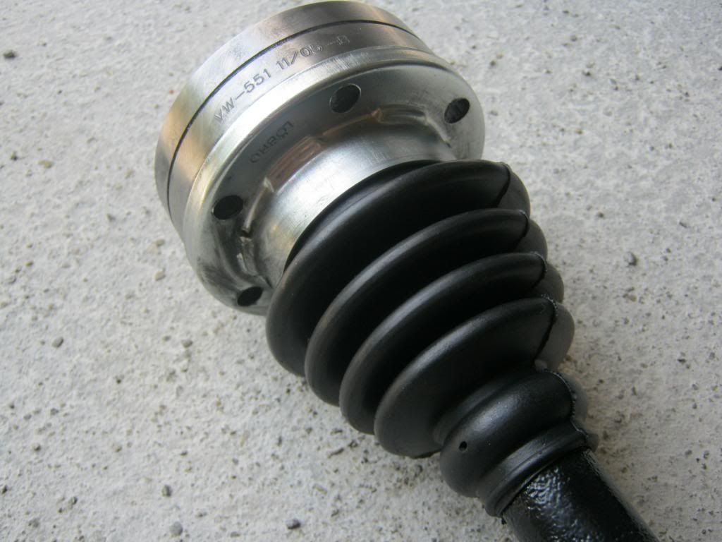

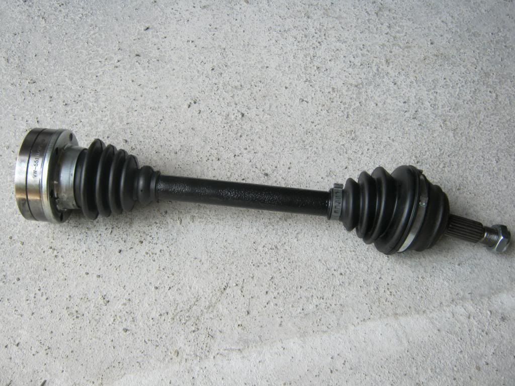

12.Разглобихме полуоските песакоструиме ги и после на прахово,след това се купиха нови вътрешни и външни маншони,сглобяване и на колата.
Може да съм забравил нещо но в общи линий е това,време е да пусна малко снимки,някой са по лоши защото в дадения момент съм нямал с какво да снимам и съм ползвал телефона за което се извинявам предварително
Аз съм много доволен от почети завършения вид надявам се и на вас да ви харесва :beer
Скоро продължение :012:
Последна промяна от Bose на Пон 17 мар 2014 18:00, променено общо 1 път.
