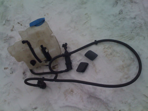

Чакам пръскалките за фаровете да пристигнат тази седмица.

GALIANO написа:Снимки няма,понеже днес ми тресеше и установихме,че едната гума е крива.Свалих всичко пак и сега ще чакам други 19 да изскочат.
Ами инсталацията,маркучи? Казанчето е по голямо и е с отделно моторче, а и сигурно опцията трябва да се зададе от компа. Че миенето предполагам знаеш, че става само на вклюючени фарове и като задържиш повече лостчето на чистачките в положение пръскане на стъклото. Пне така е при мен. :mrgreen:

Мнениеот GALIANO » Съб 15 окт 2011 13:24

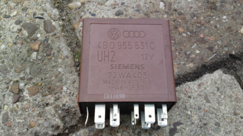

Всичко имам.Казанчето е 5 литра.Кабели,маркучи пръскалки също имам,само релето ми трябва.
