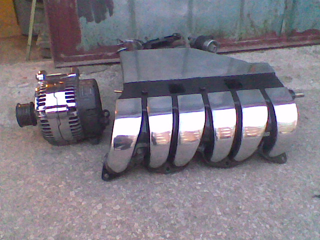

Мнениеот pe6kata » Съб 19 юни 2010 13:25
Дали има полза от термощита или не ще си покаже като се вържеш с ваг-кома и видиш температурата от IAT сензора с и без щита при еднакви условия. Хубавото е че датчика е разположен близо до главата, а не както при абф-а например на кутията на въздушния филтър и отчита почти реалната температура на въздуха при всмукването във цилиндрите. Основното нагряване мисля че ще идва от загряването на всмукателния колектор от главата, ама все трябва да има някакъв ефект от термощита.
Айде лъсни го малко маторя де, на фона на цялата кола да го оставиш така, при това VR6...
Пускам ти две снимки от моя с цел мотивация mhihi
