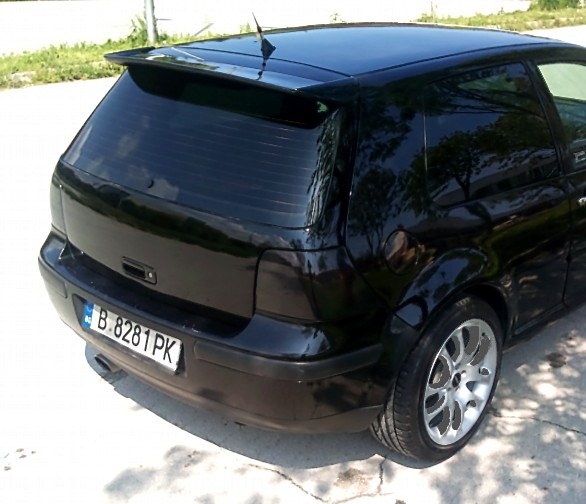

Колега нищо не каза за джантите харесва ли ти така ще ги пръскаш ли или ще ги оставяш както са в момента? :roll:
crank666
Мнения: 925
Местоположение: varna
Re: MK 4 TDI Black edition
Мнениеот crank666 » Вто 17 май 2011 15:37
Благодаря много за снимката. Много ще се загубят ако са целите така. Дошла ми е една много интересна идея за тях, но това ще е поне след 1-2 месеца. За сега съм замислил други неща, много по-сериозни и належащи. Ще се пробвам с една снимка за да покажа горе-долу каква ми е идеята за джантите.
Само вътрешната страна на ребрата може да се боядисат по-тъмен цвят(графит или черно) за да изпъкнат малко. Пробвах на пеинт ама не се поличи много сполучливо. Идеята е тази:

Добра идея колега :да:

Чудя се само дали черни или графит, но има време да помисля. Ако може някой на фотошоп да направи една снимка в единия и другия вариант и ги сложи направо тук за да видим как би изглеждало ще бъда много благодарен. :beer

вътрешната страна в черно :да: това си е мое мнение :wink: иначе колата много ми харесва ама си търси 6-тия зъб ...

Пробвах вътрешната страна в черно. Не знам колко се получи, но не умея фотошопа.
