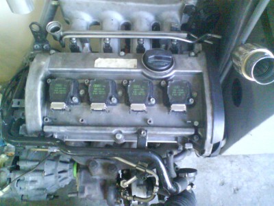

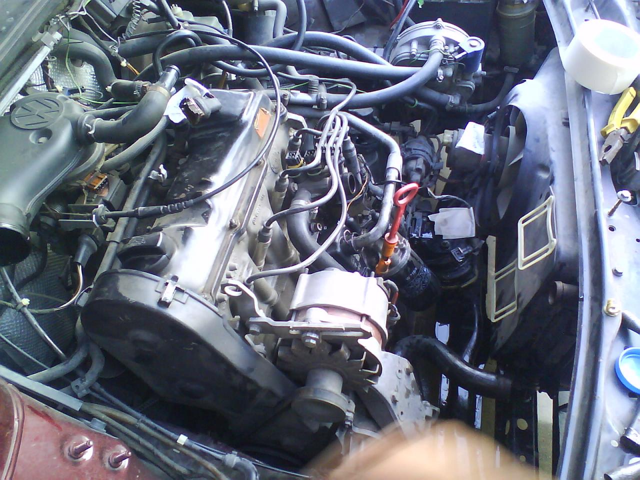

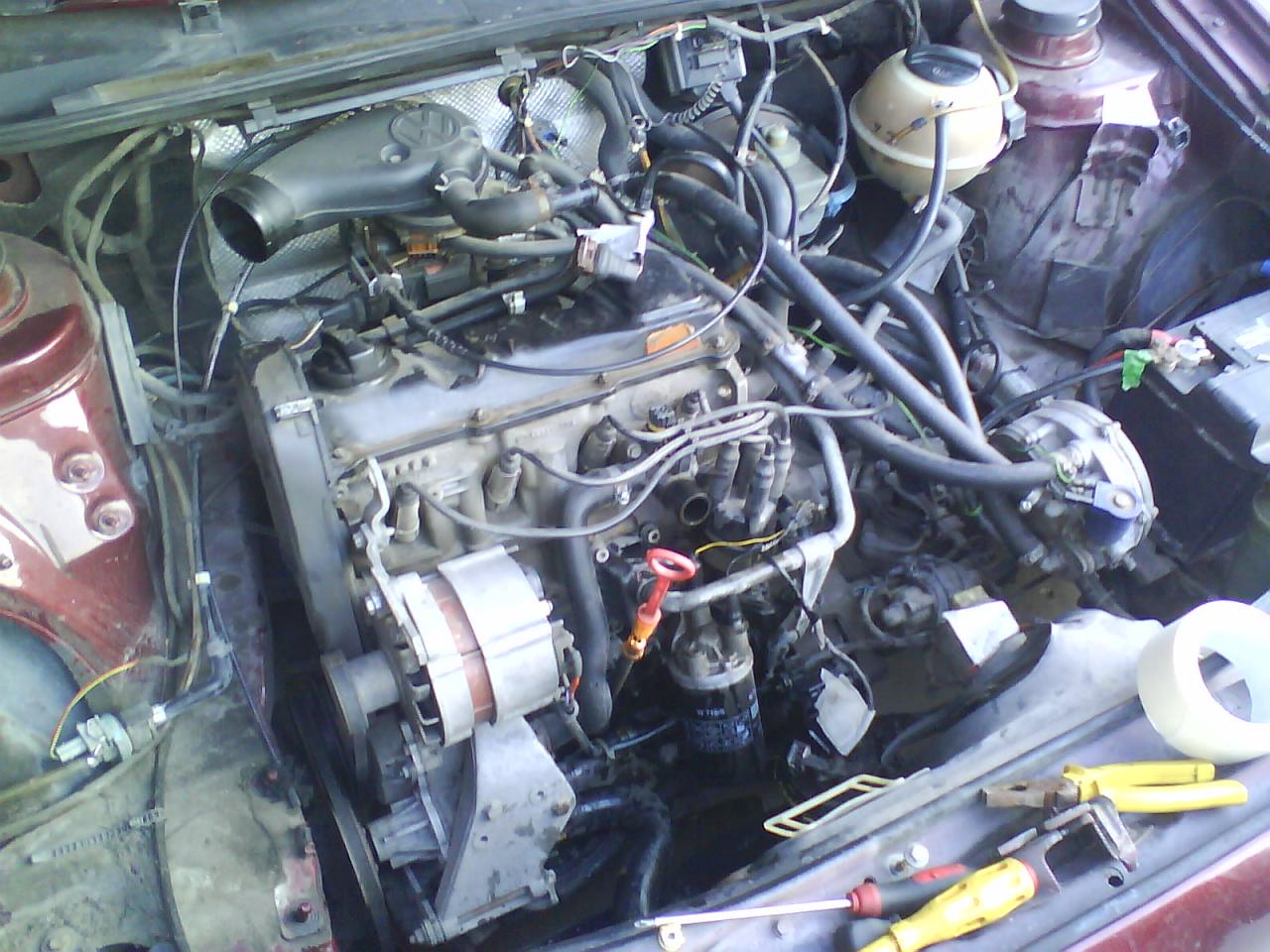

Днес почнах лека полека разкачването на стария дзвер,поразкачих маркучи,изпразних системата утре ще махна газта
П.п ето и някоя снимка на новото сърце

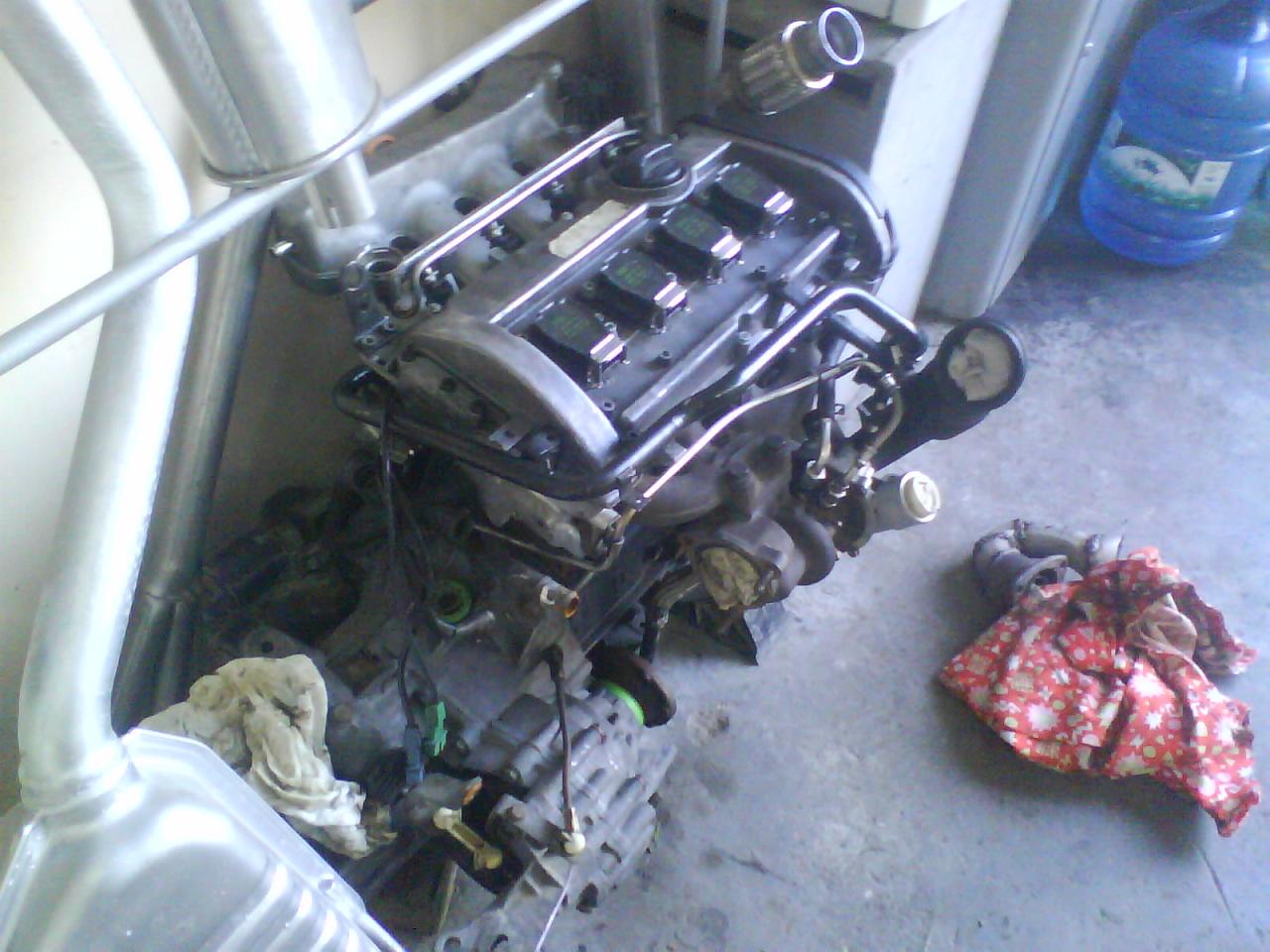

Днеск доразкачихме полуоските хидравлики и утре остава да го измъкнем,а да и кулера идва утре

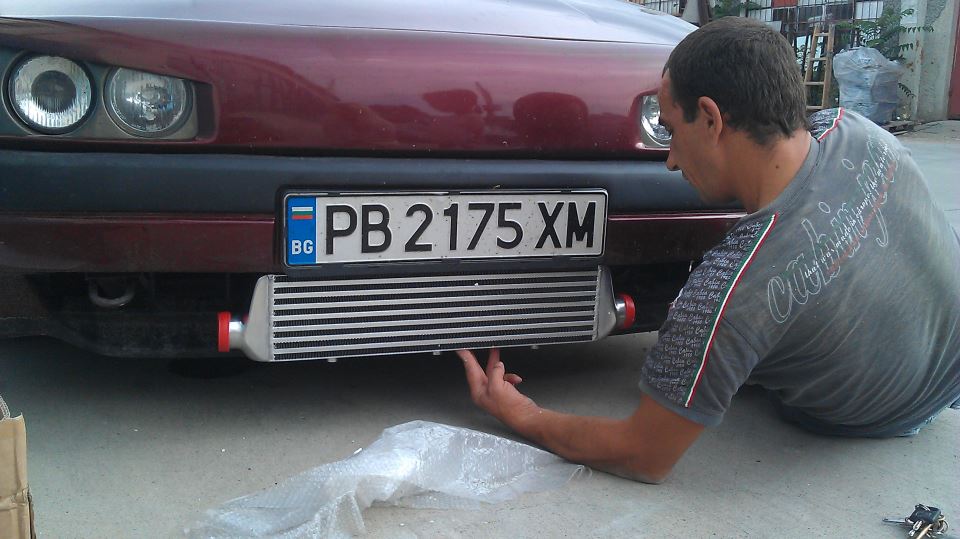

Ето така виждам нещата аз за кулера и така и ще бъдат,знам че на много от вас няма да хареса,но все пак....
П.п Този кулер вече си е моя :mrgreen:

Мнениеот pe6kata » Чет 02 авг 2012 19:23
колата ти е без климатик, а и да има пак може да се напъха зад бронята. Има достатъчно място.
За това малко турбо не е необходим кой знае какъв кулер и охлаждане. Направи го така, че да не изглежда като подарен на колата

Мнениеот vackooo » Чет 02 авг 2012 19:33
pe6kata написа:колата ти е без климатик, а и да има пак може да се напъха зад бронята. Има достатъчно място.
Е не аз ако исках да е отзад щях да си взема стоков

Мнениеот maniaka » Чет 02 авг 2012 20:21

Колата си е твоя,но аз карам с кулер който е извън бронята и ако ме питаш се опитай да го скриеш поне малко зад номера,над ножа.Като е ниска колата създава ядове толкова изнесен кулер.

Мнениеот vackooo » Чет 02 авг 2012 20:26
e той е бая зад номера обаче от снимката не се вижда и създава илюзия,че е наравно
