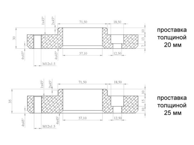

Айде па ше черпите ,и размера на дупките за болтовете които захващат фланеца към главината са според главите им в моя случай са 18,2 диаметър и 12 дълбочина :drunk

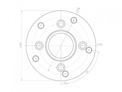

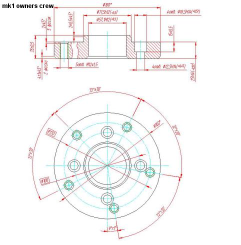

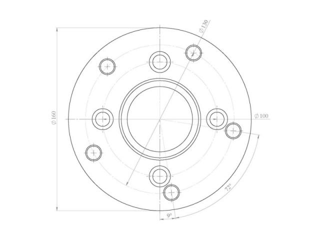

Фланци от 4х100 към 5х130 дали могат да се рапробият и на 5х112 :roll:
Ето няколко готови чертежа, на някой може да са му полезни
В този има малка грешка, но пак върши работа
п.п стандартните болтове на vw 12х1,5 ли са или 12х1,25

12x1.5 са а за 5х112 и мен ми е интересно

Сега като видях какво е правил колегата, ми се струва че няма да може да се получи това за което питах :?
Може би ако главината е 5х100 ще може да се направи едновременно на 5х112 и 5х130 :roll:
