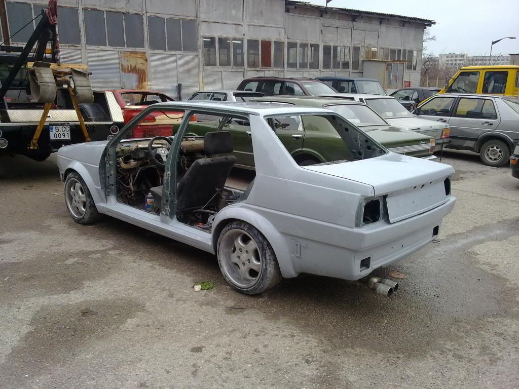

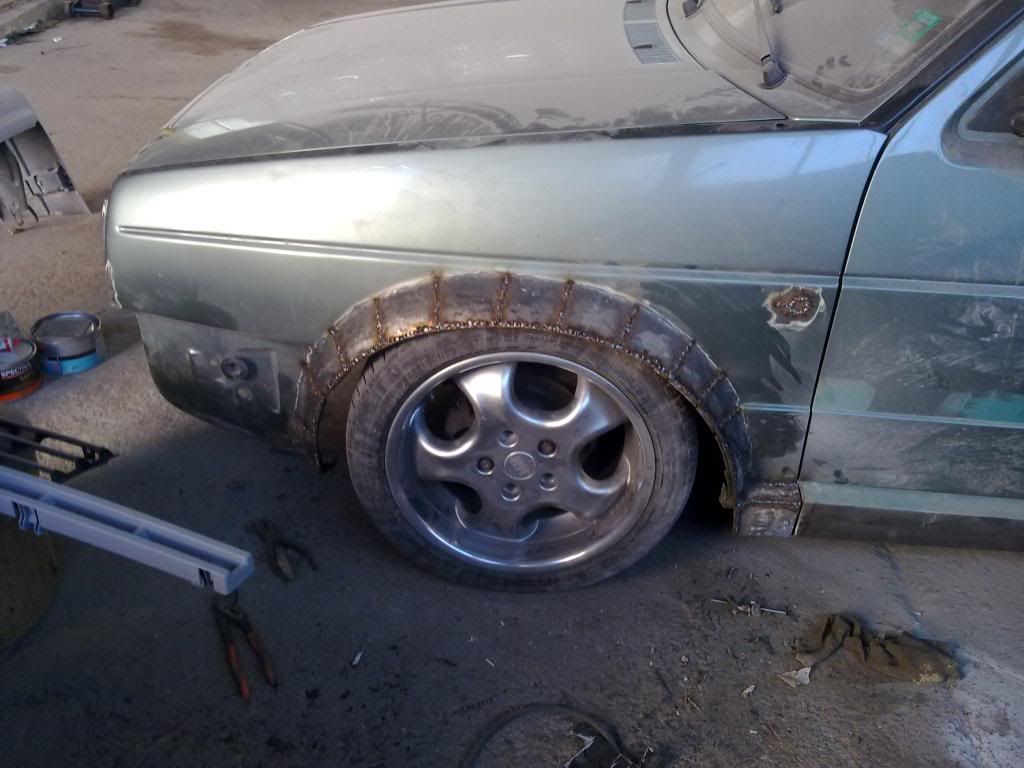

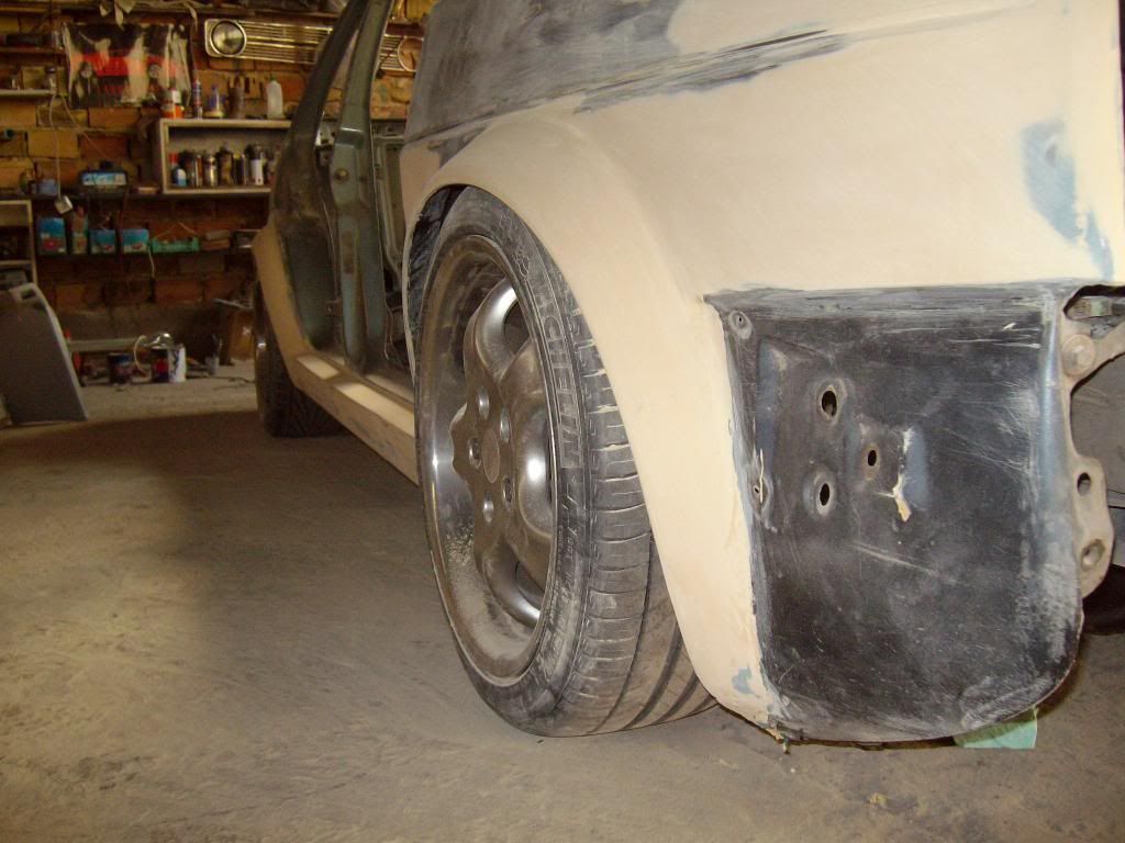

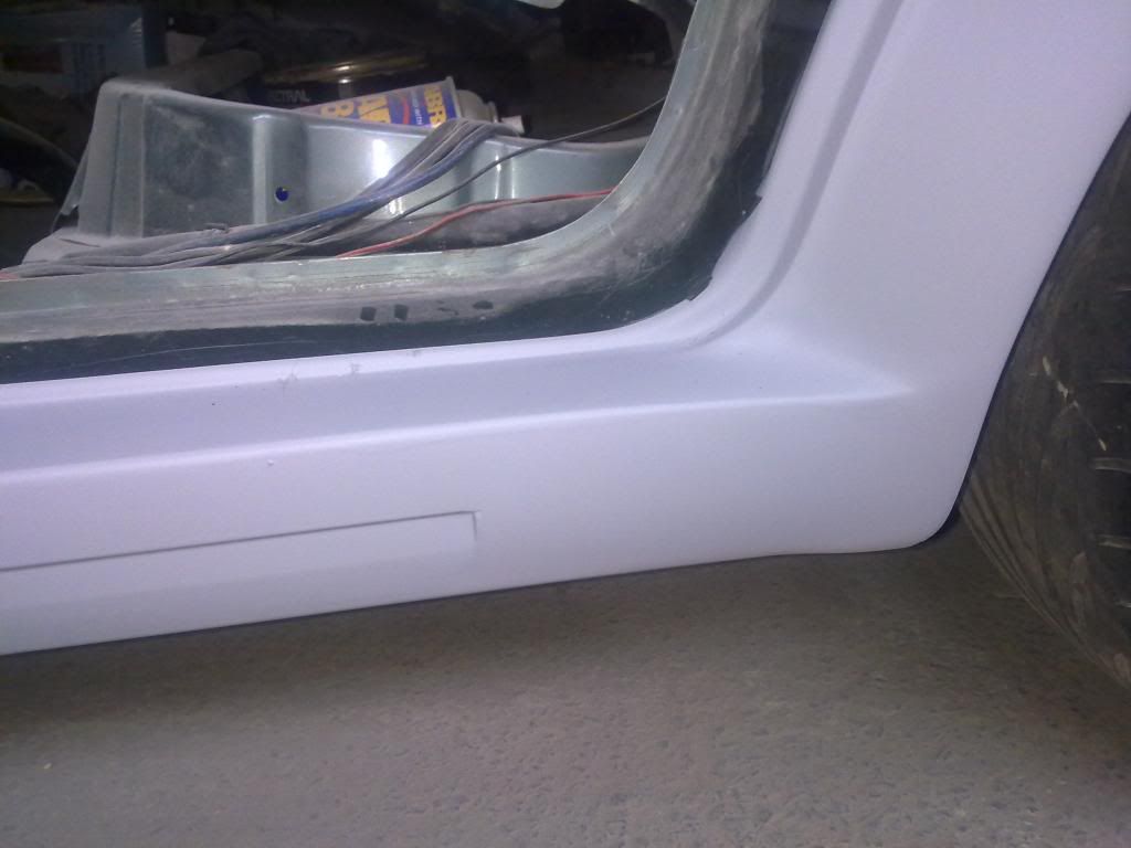

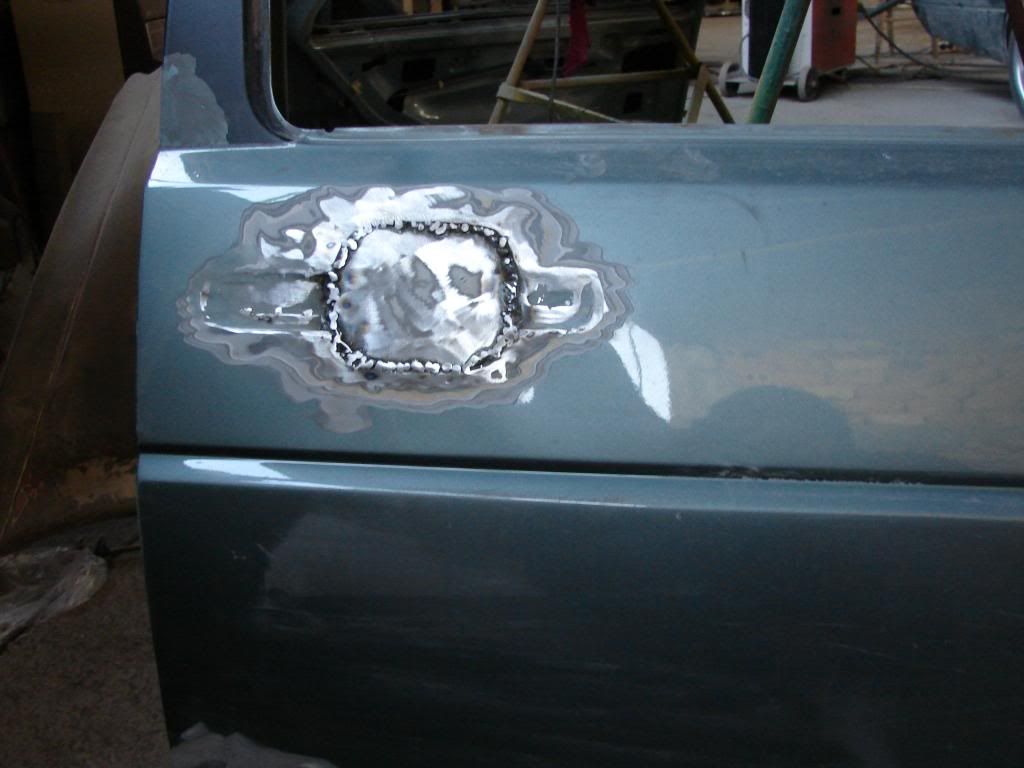

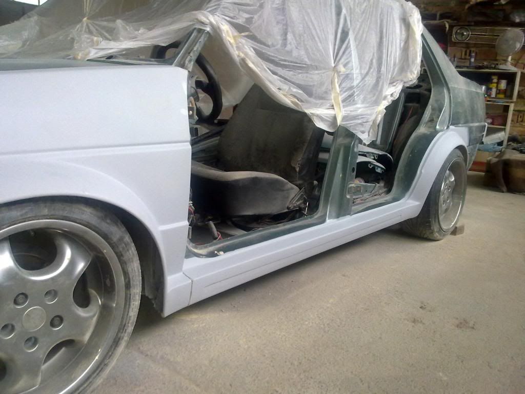

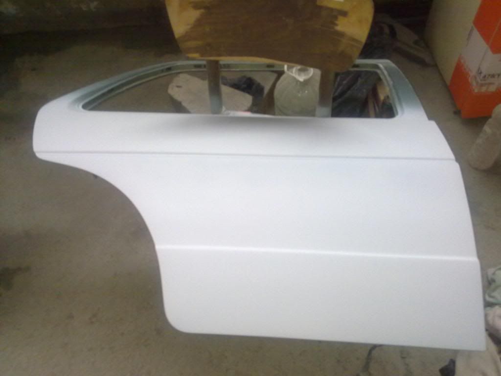

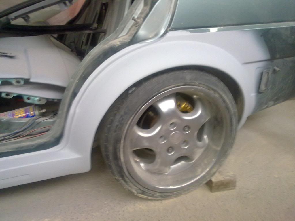

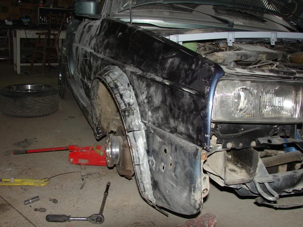

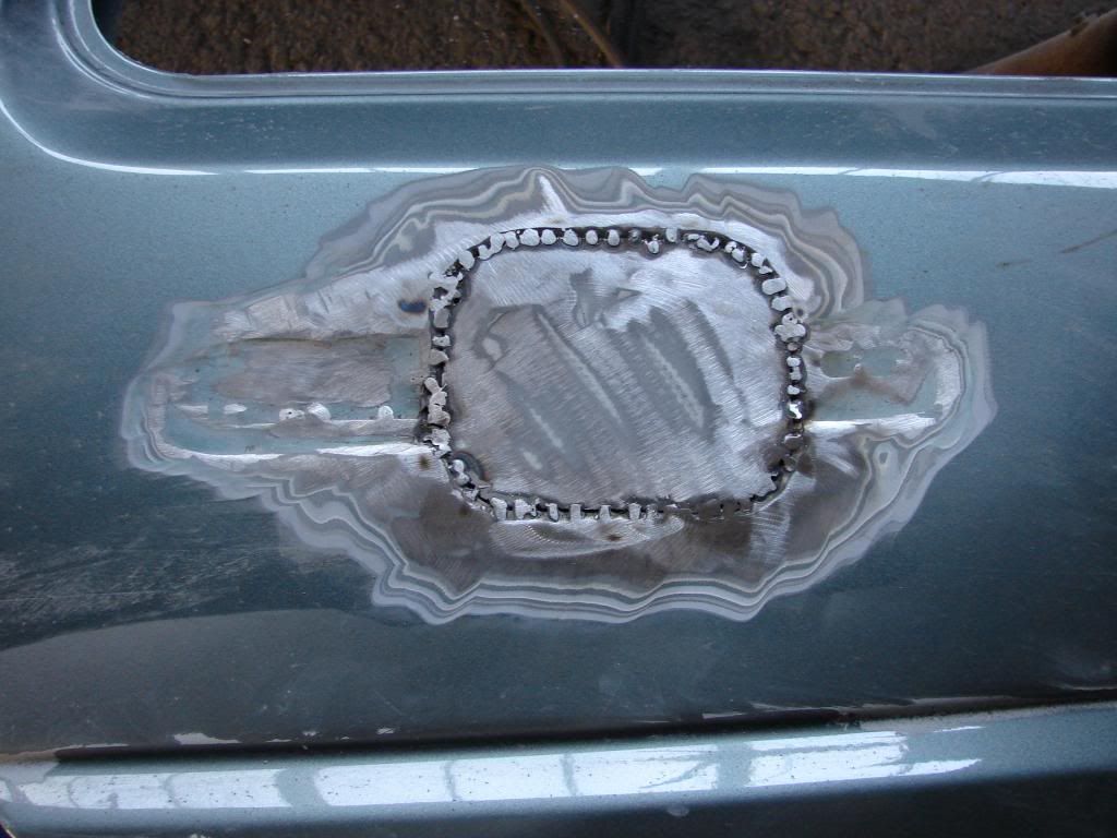

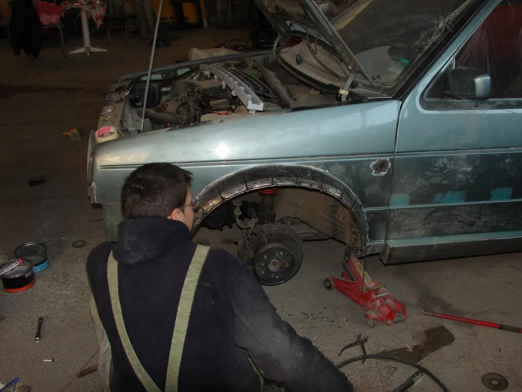

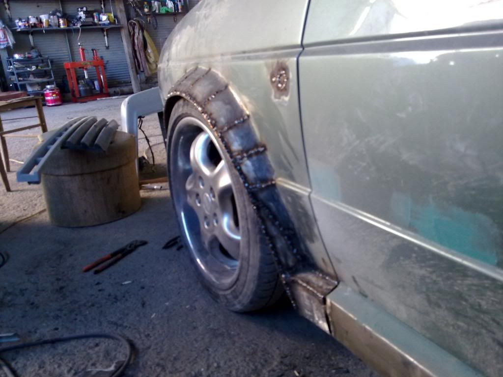

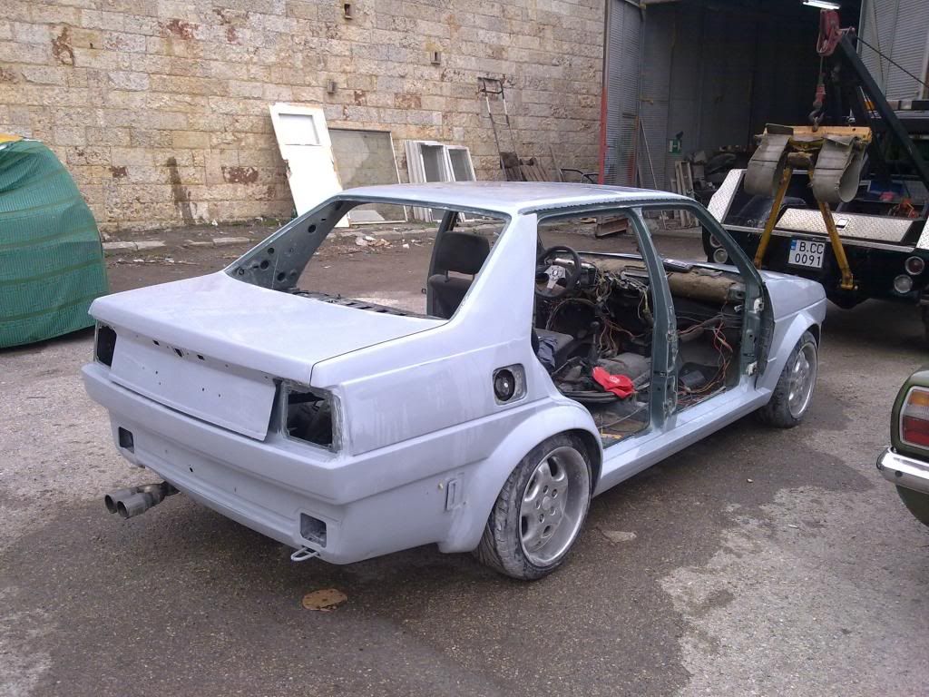

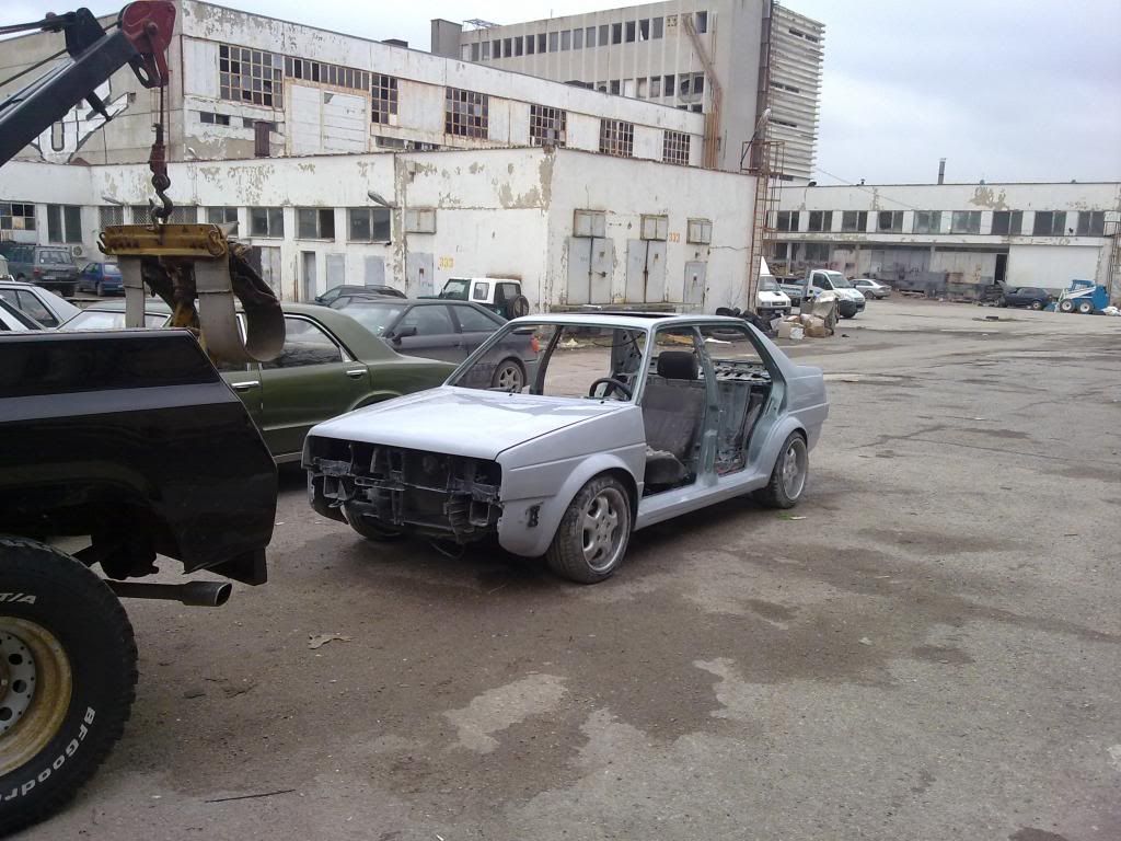

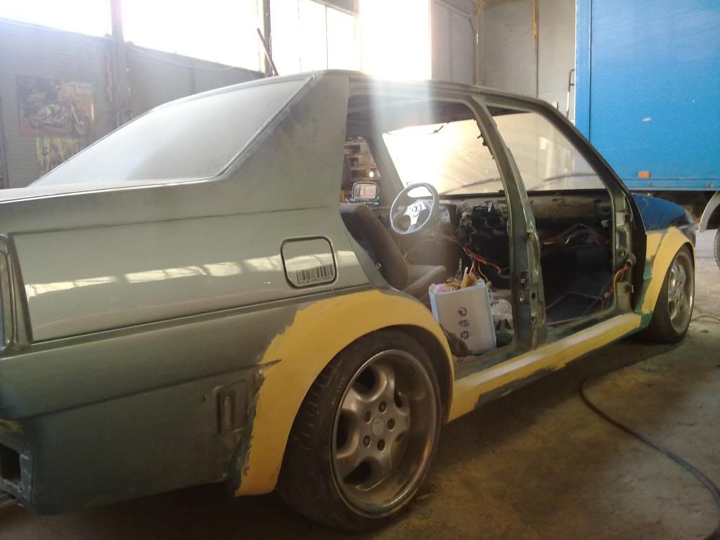

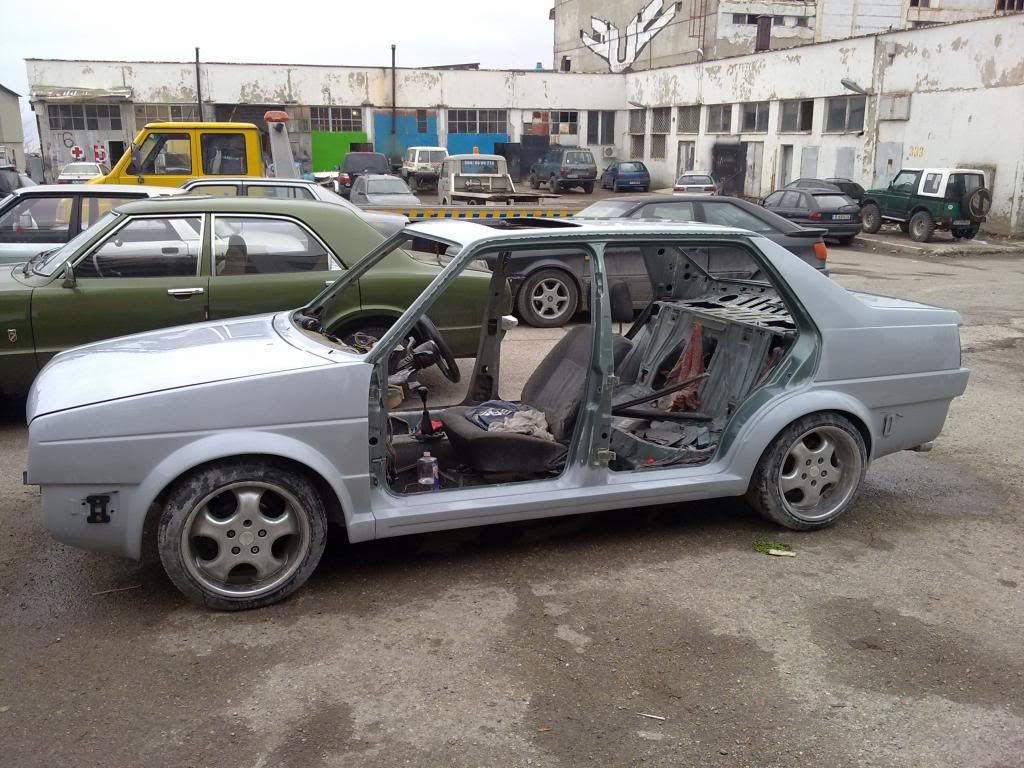

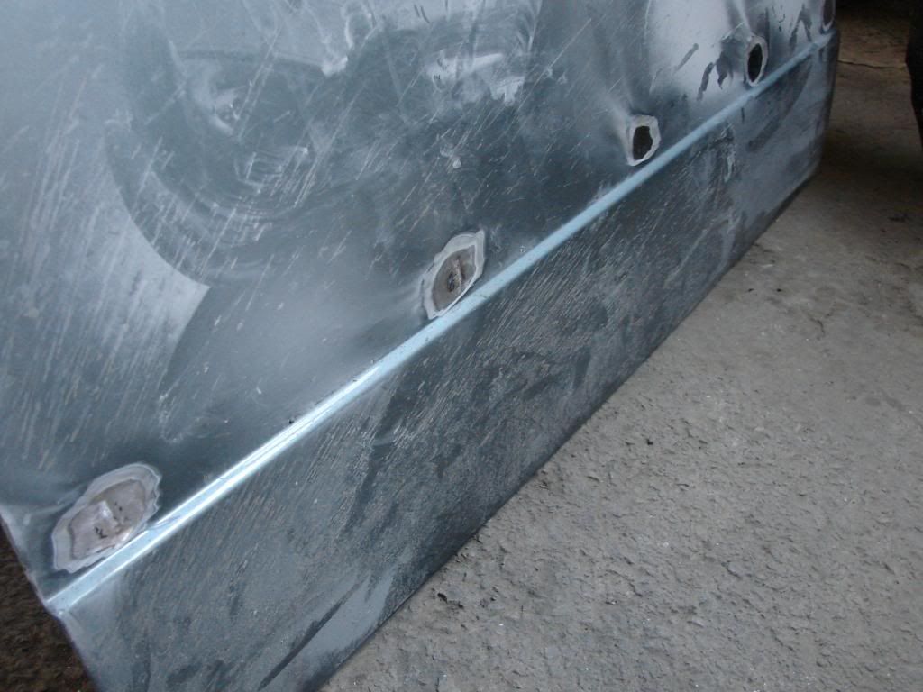

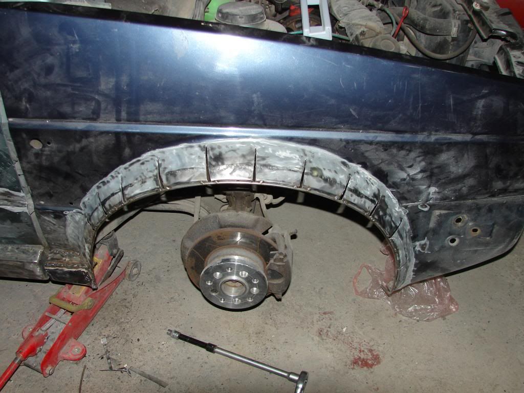

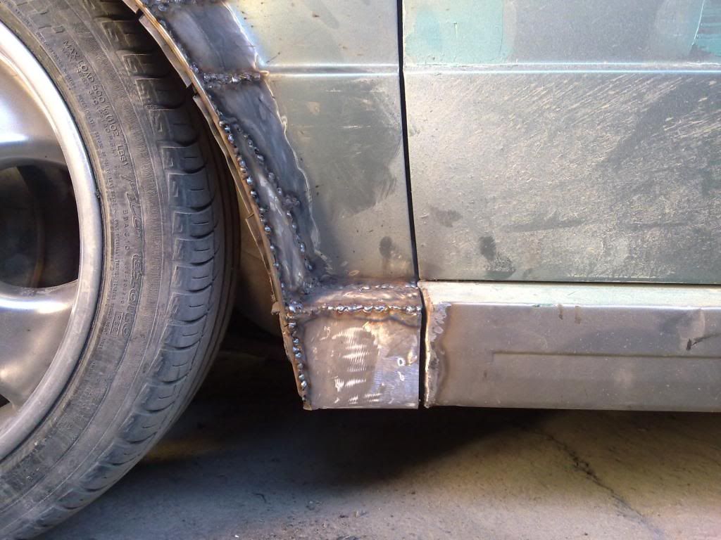

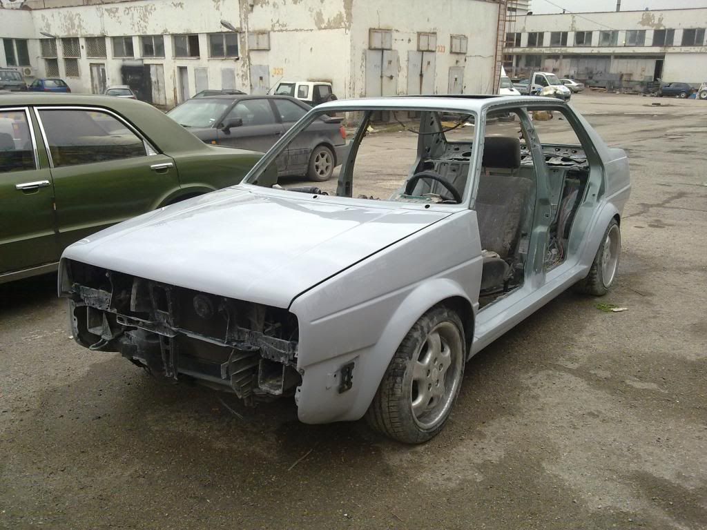

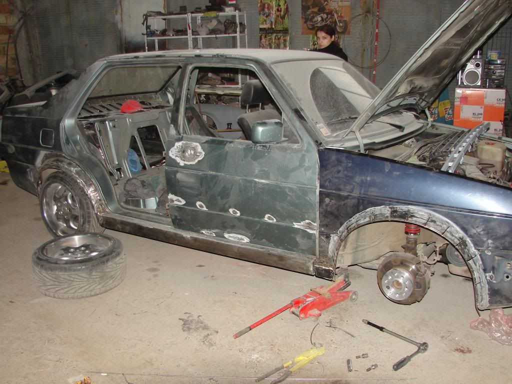

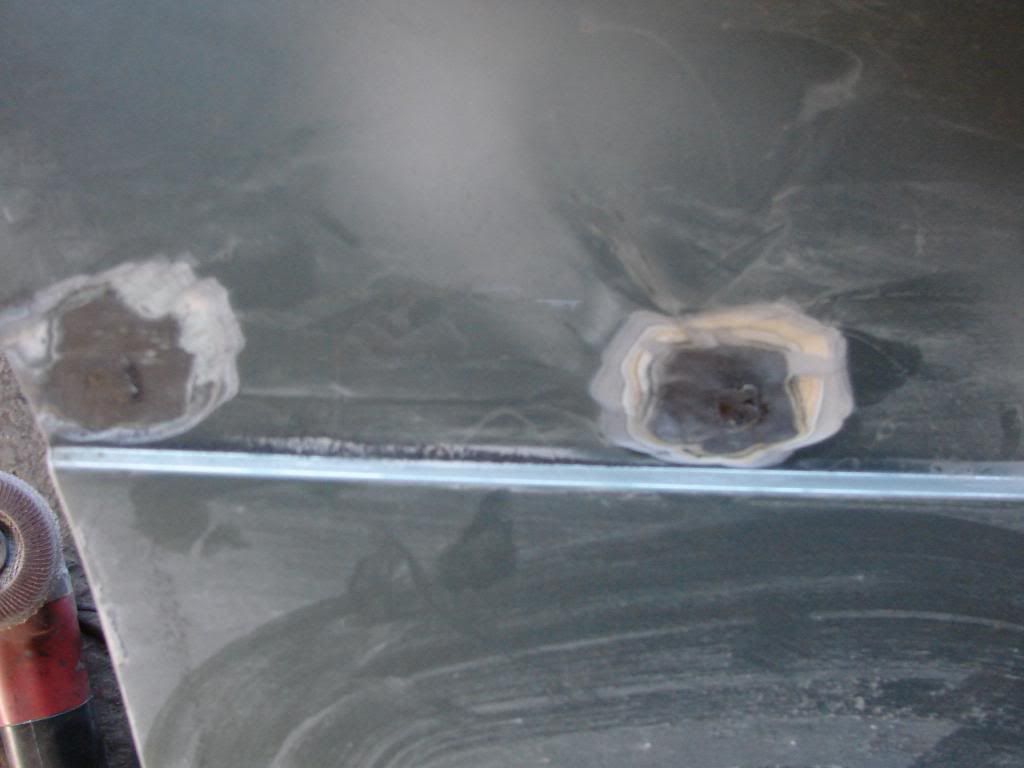

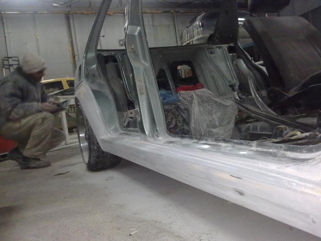

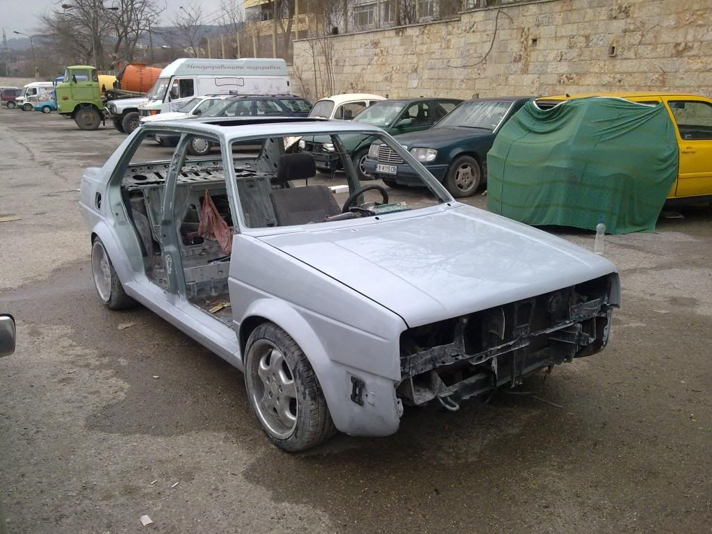

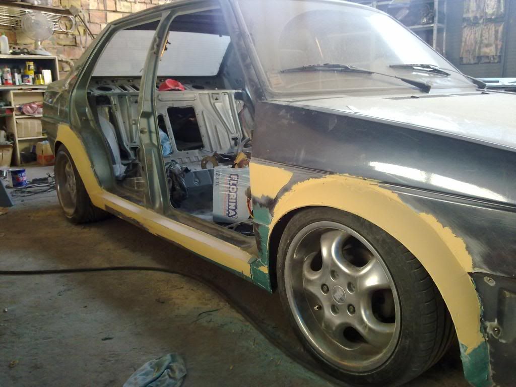

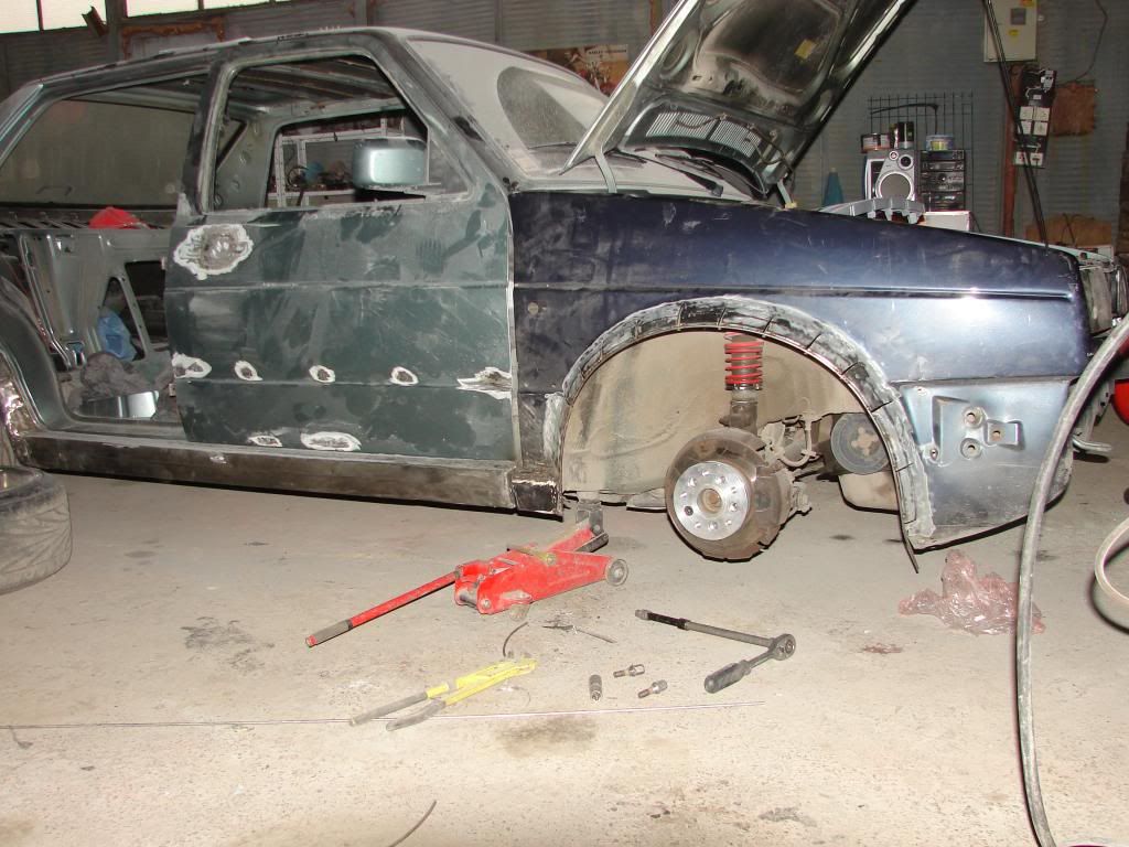

Вече бяхме наместили новите задни вежди новите прагове остана да завършим с предните калници.За тази работа ми трябваха нови предни оригинални,перфектни калници.Намирането им беше трудно но се справихме.След като ги взехме веднага почнахме да ги майсторим и тях

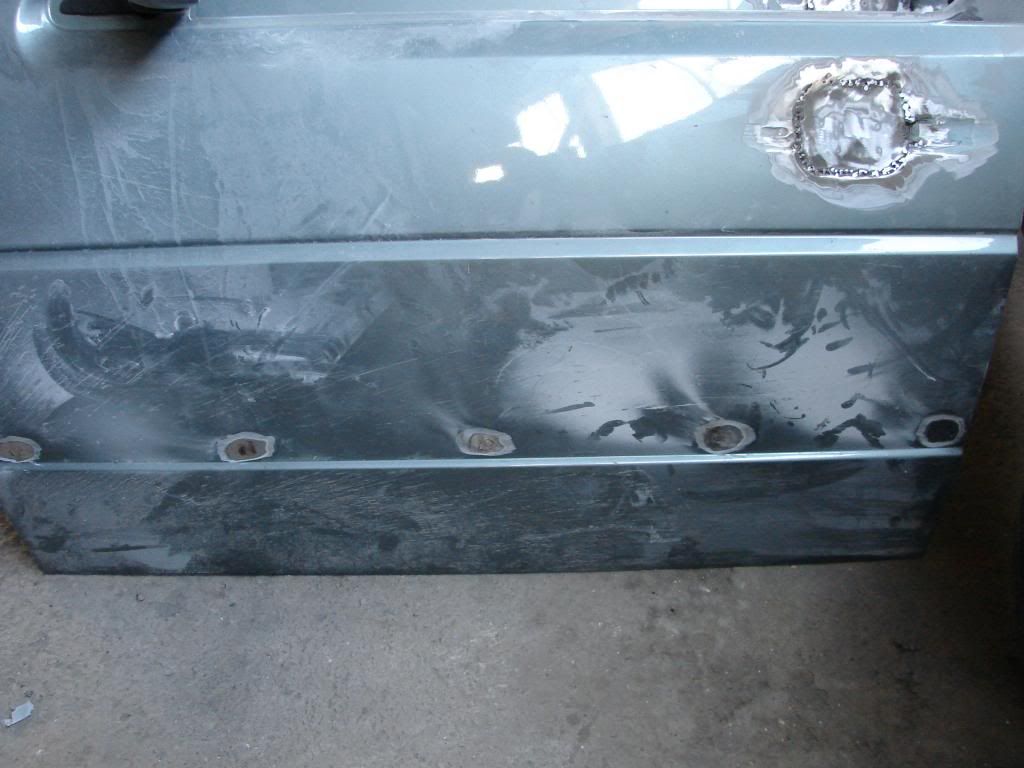

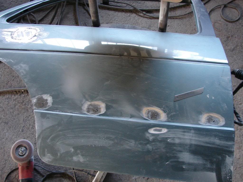

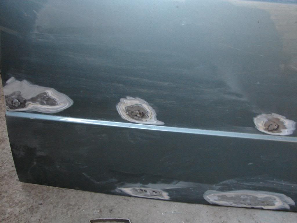

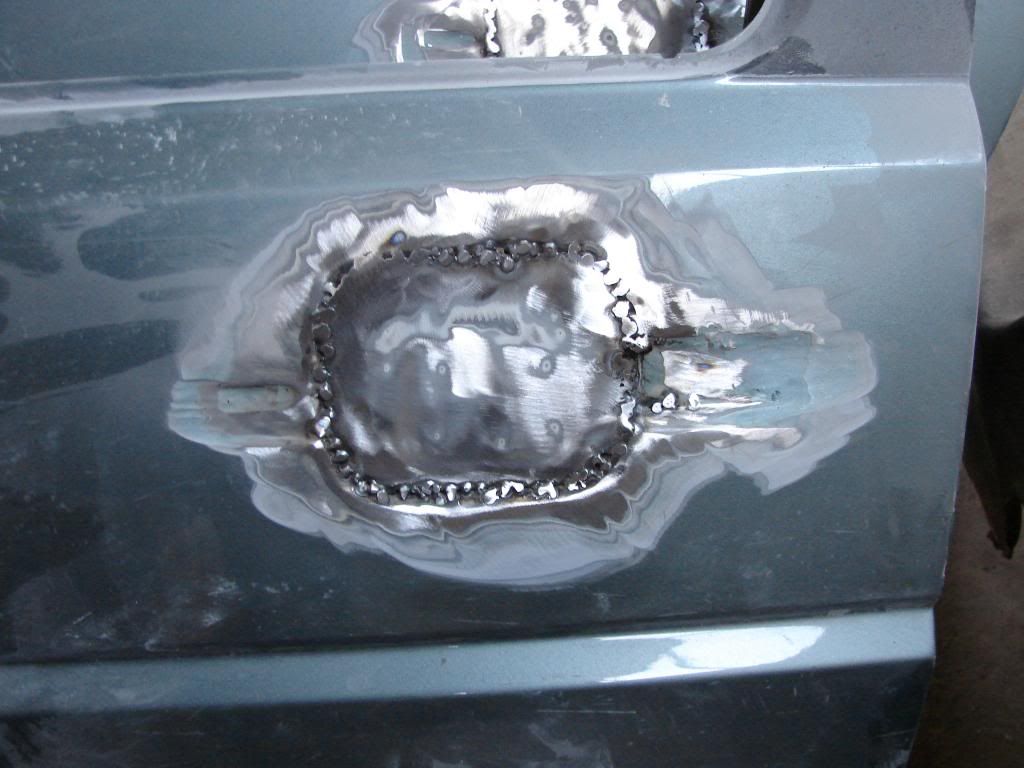

Отново правим същото от другата страна

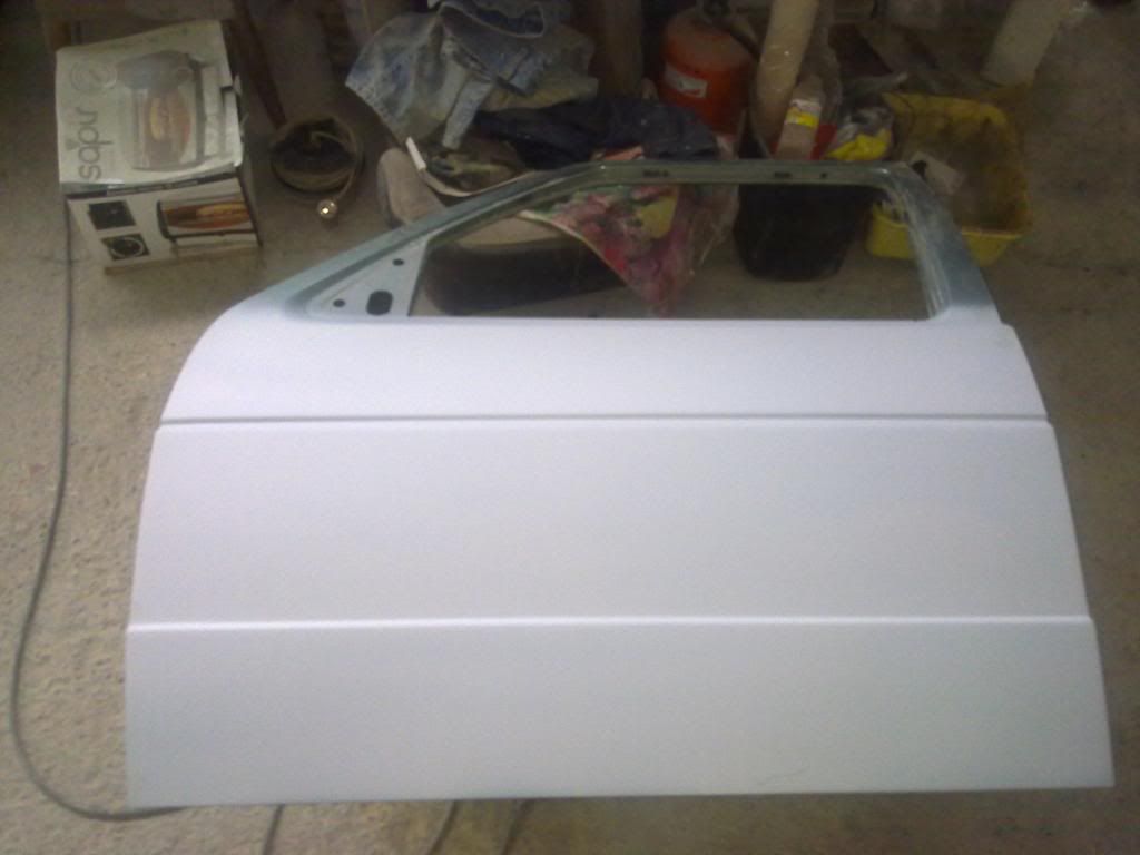

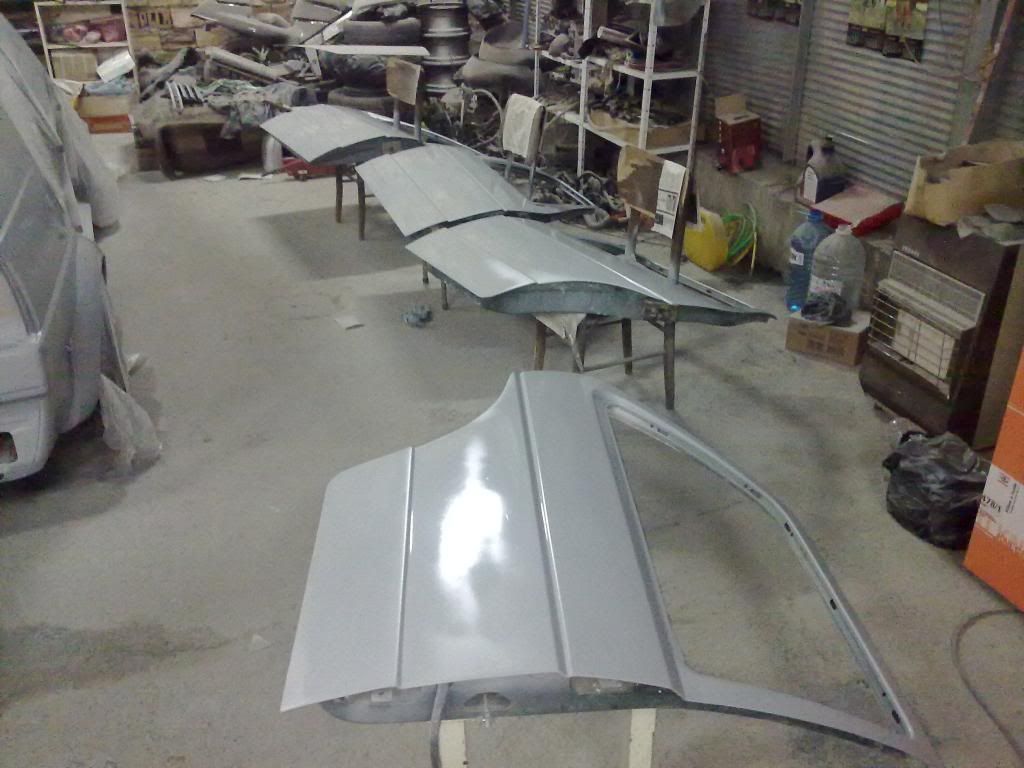

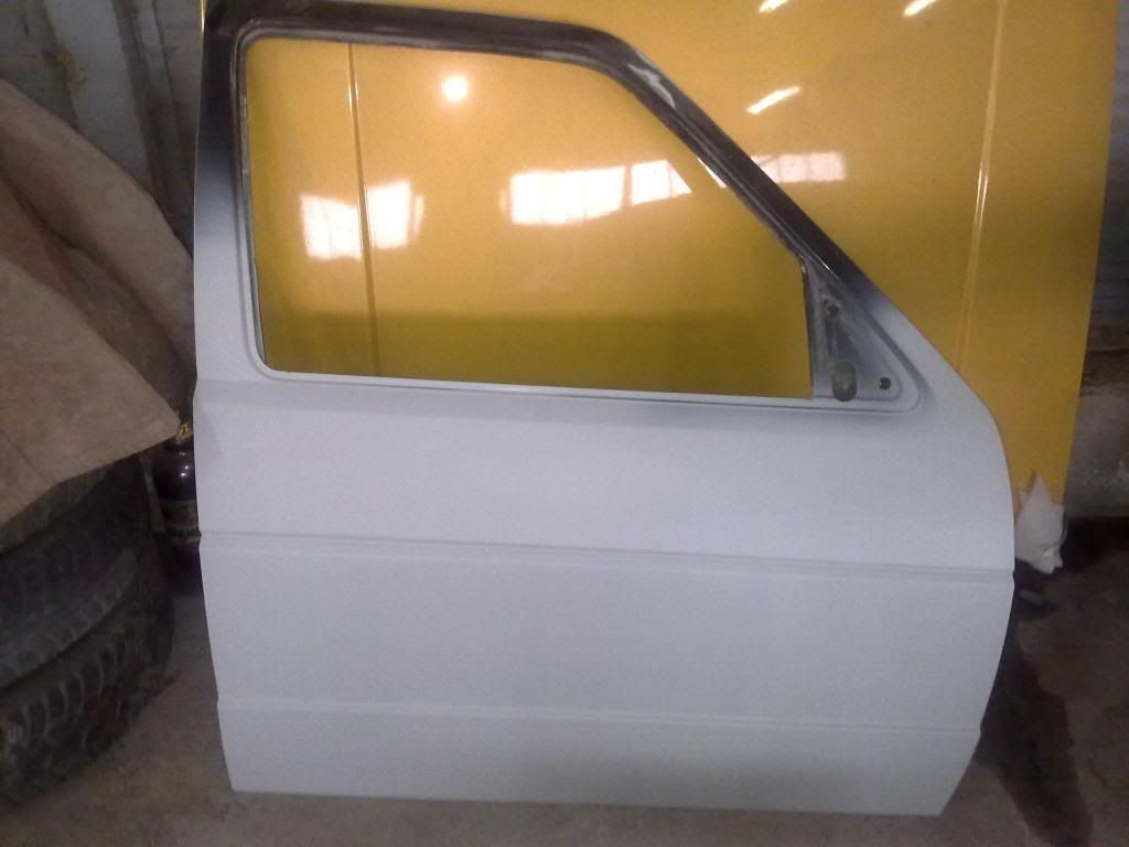

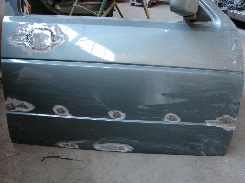

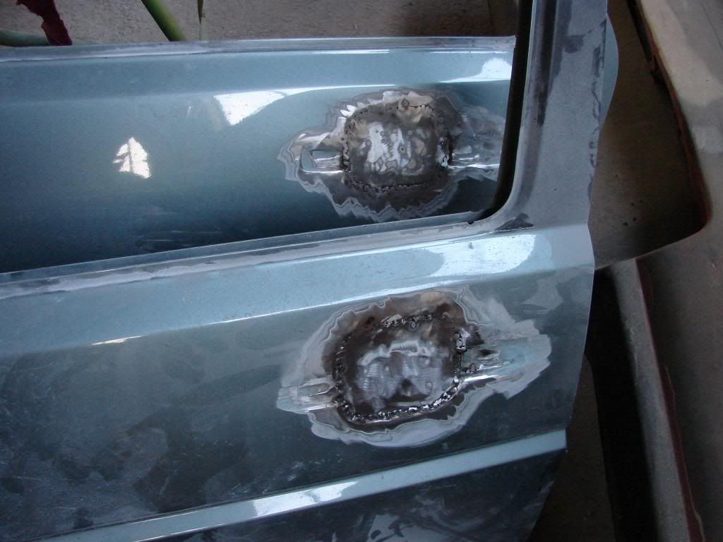

Така вече целите бордове бяха готови,вратите се направиха на ново и те

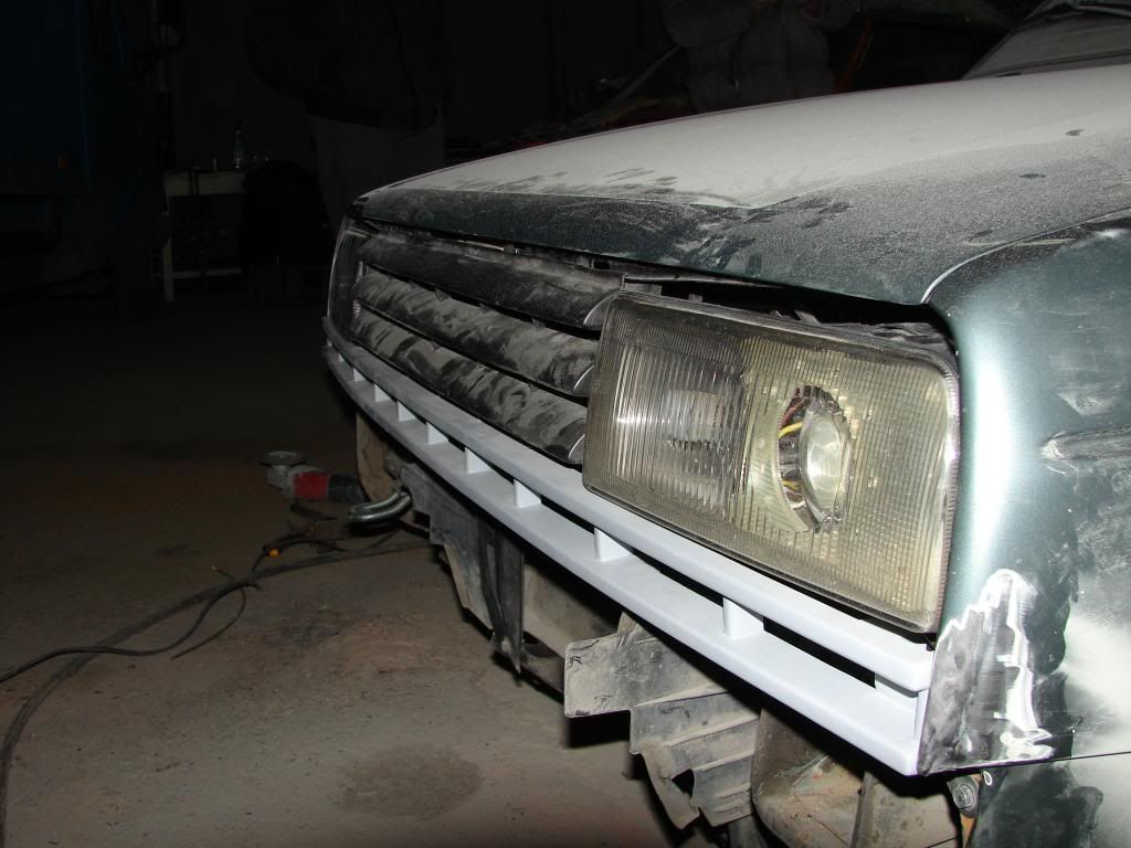

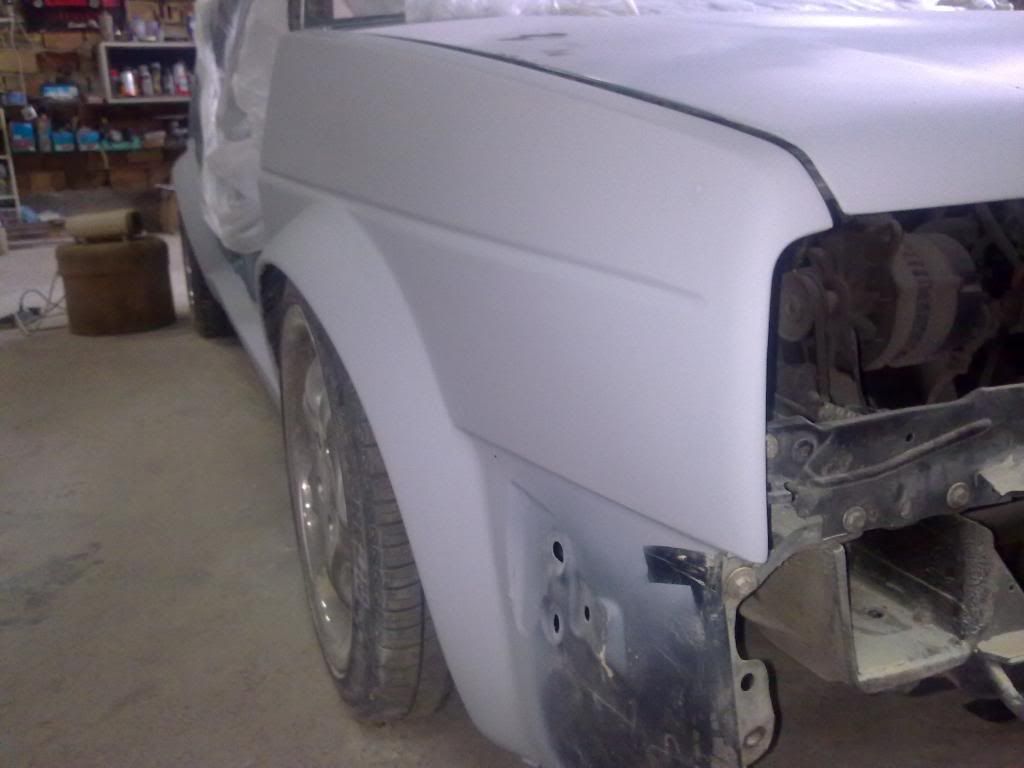

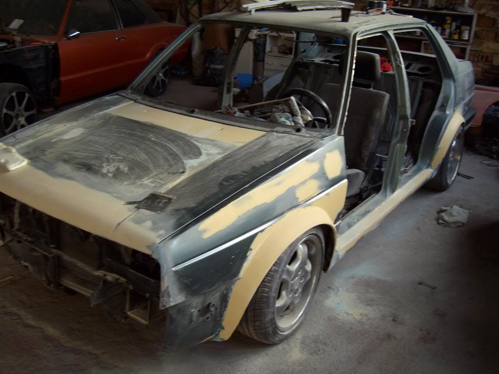

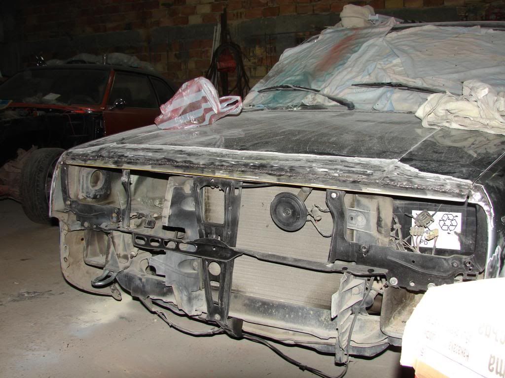

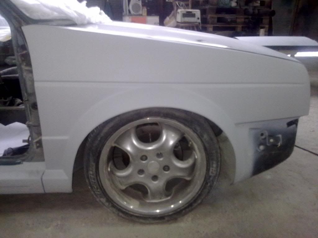

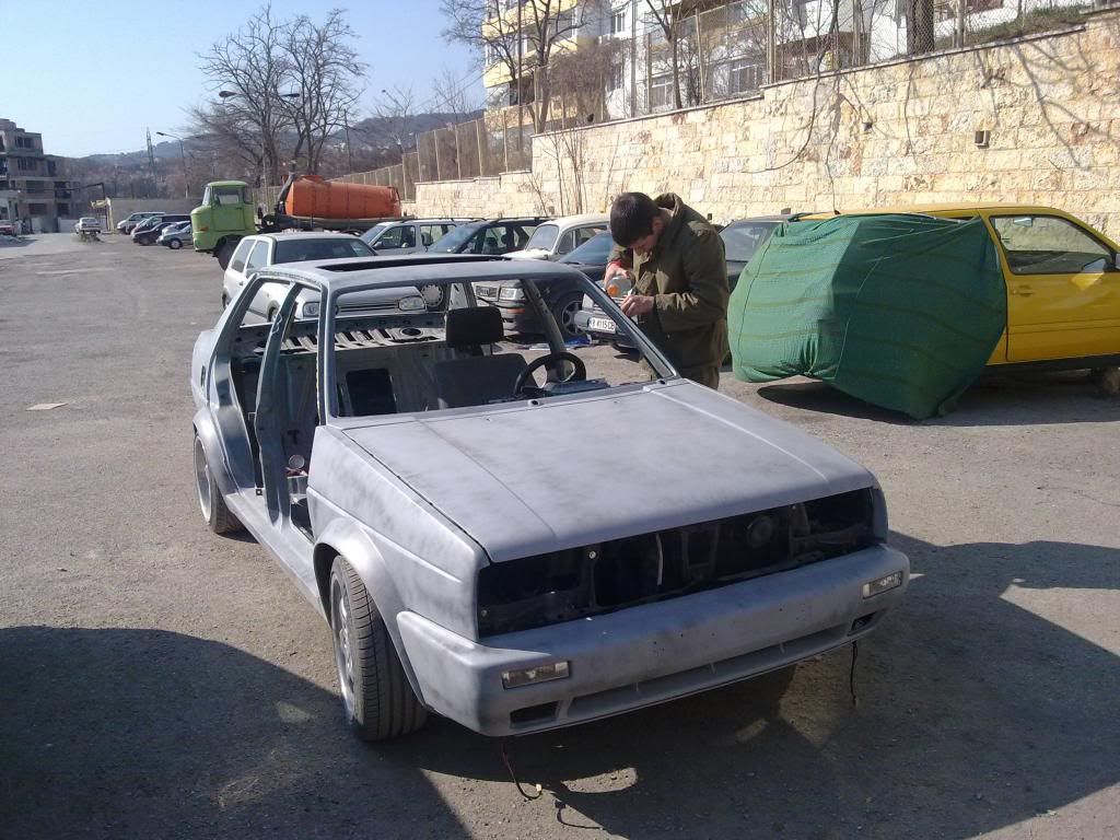

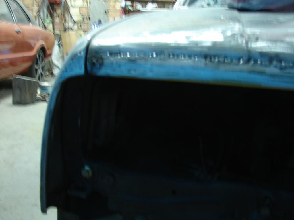

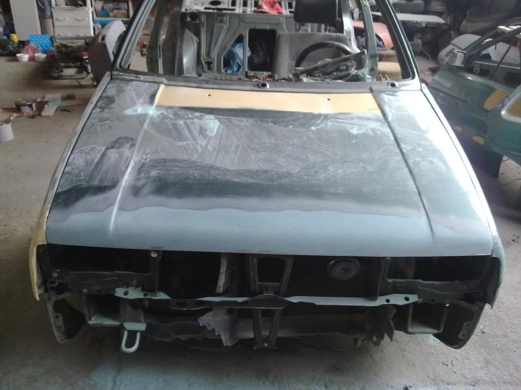

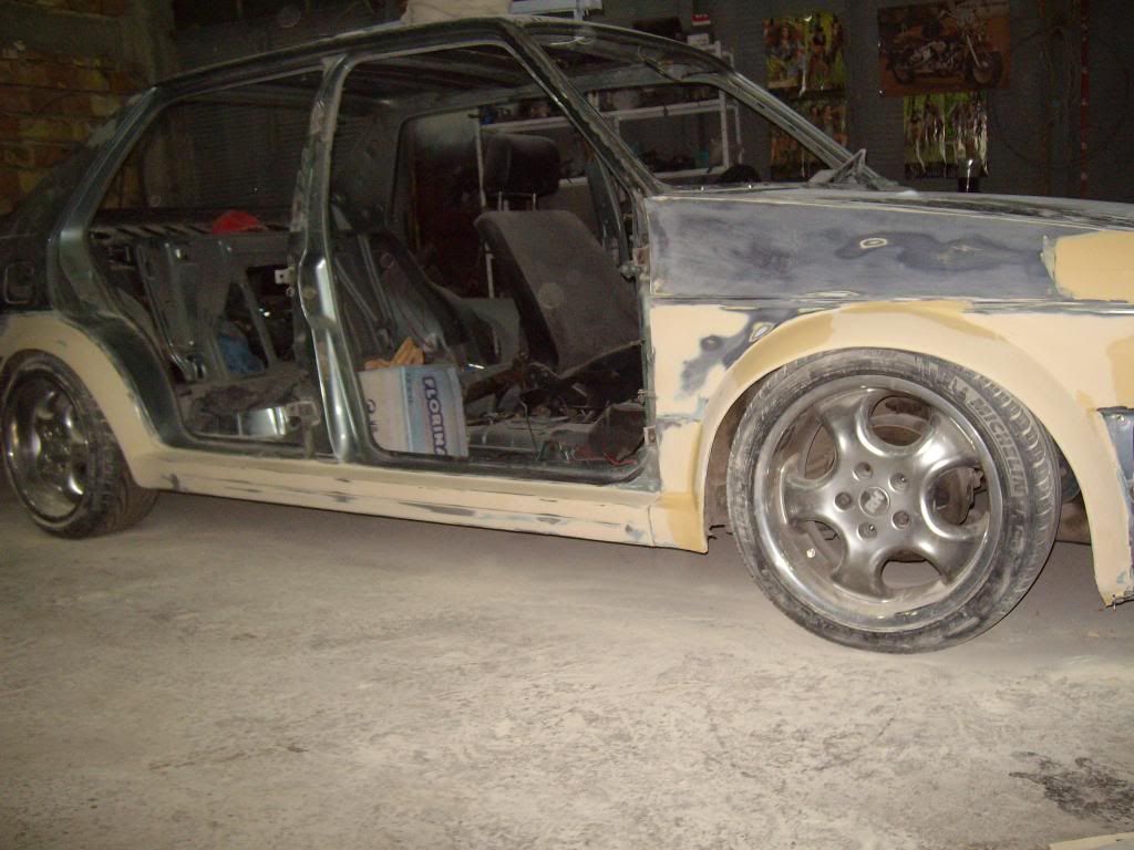

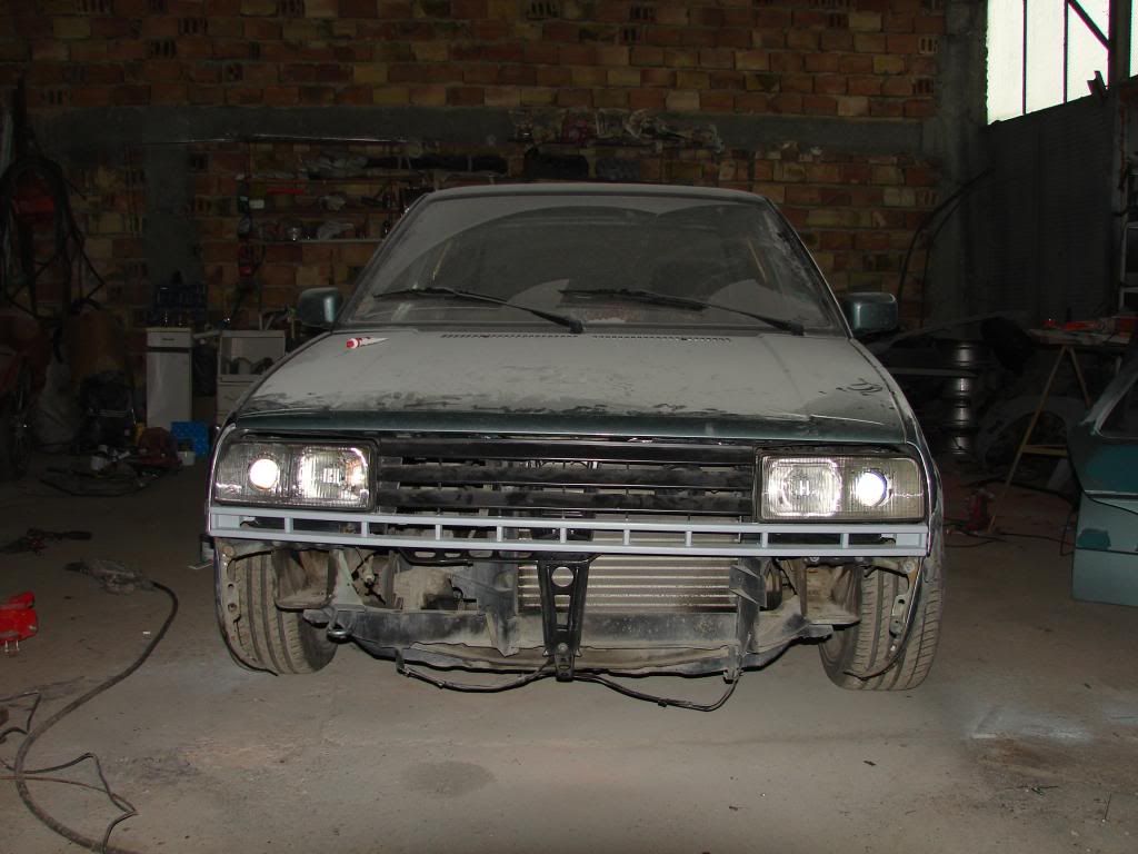

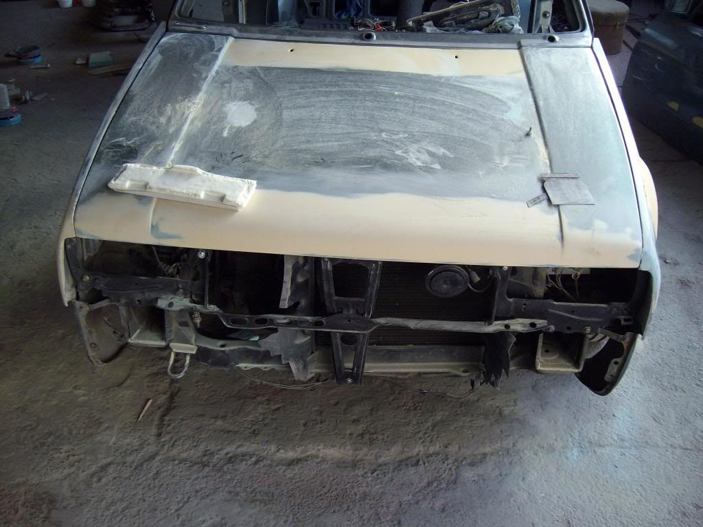

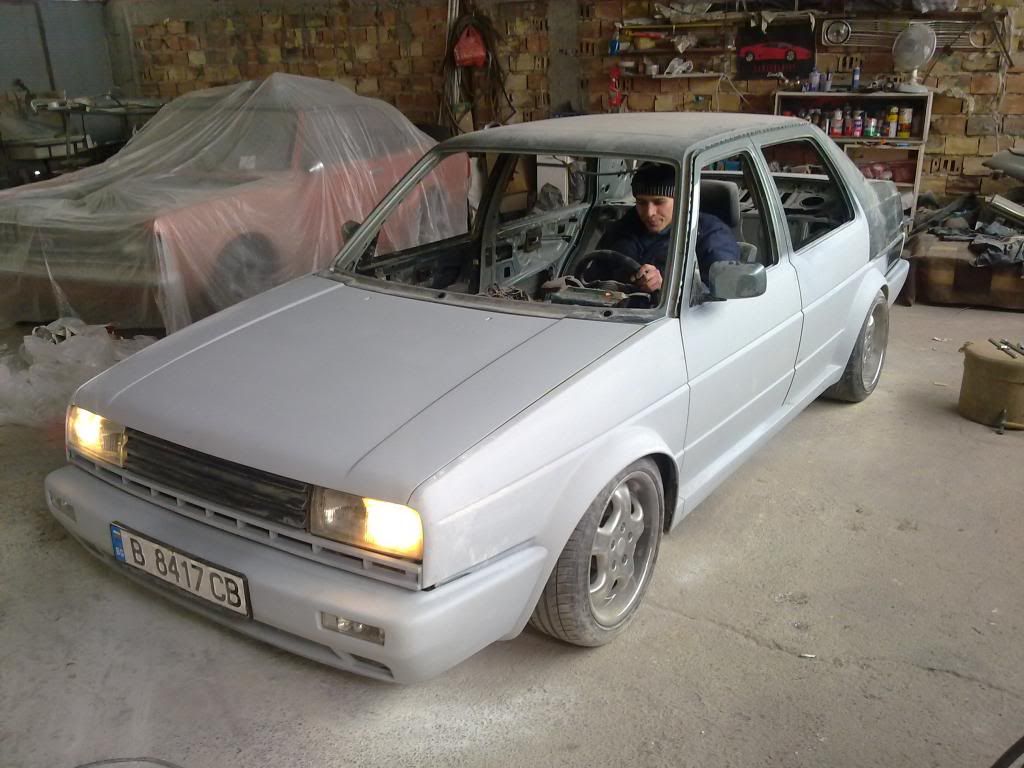

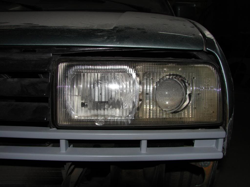

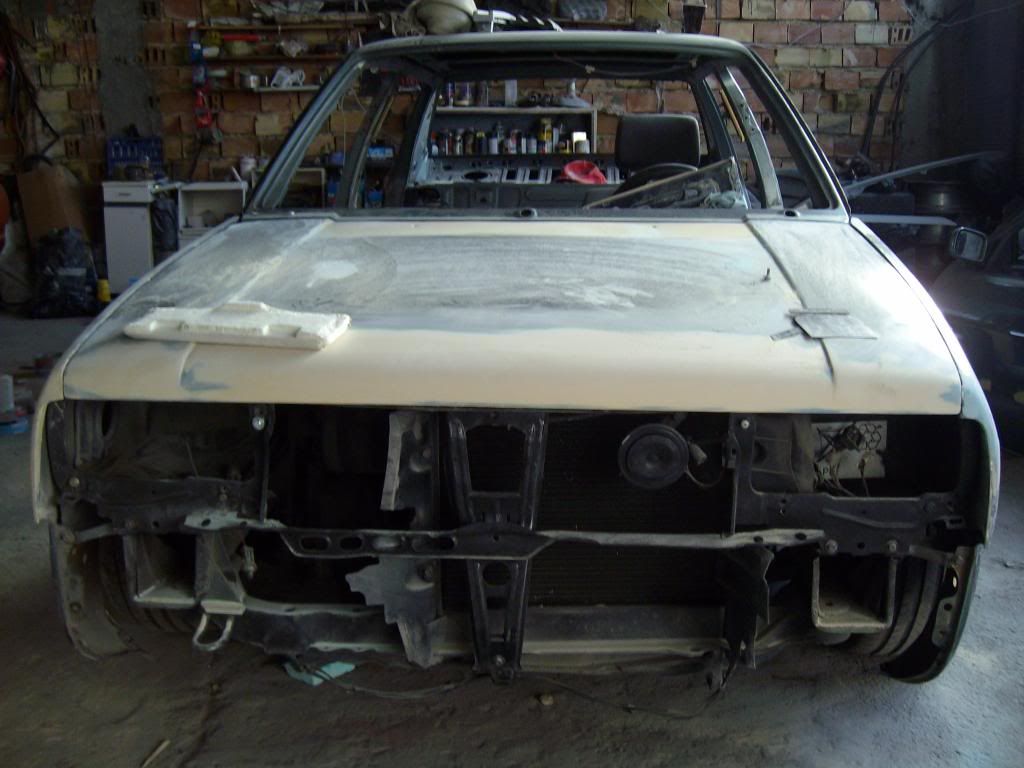

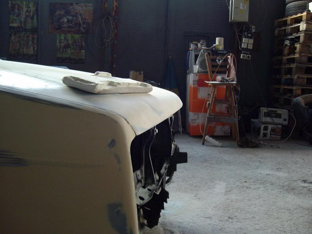

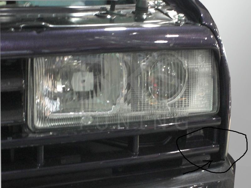

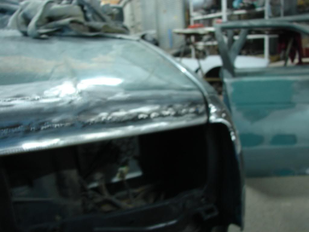

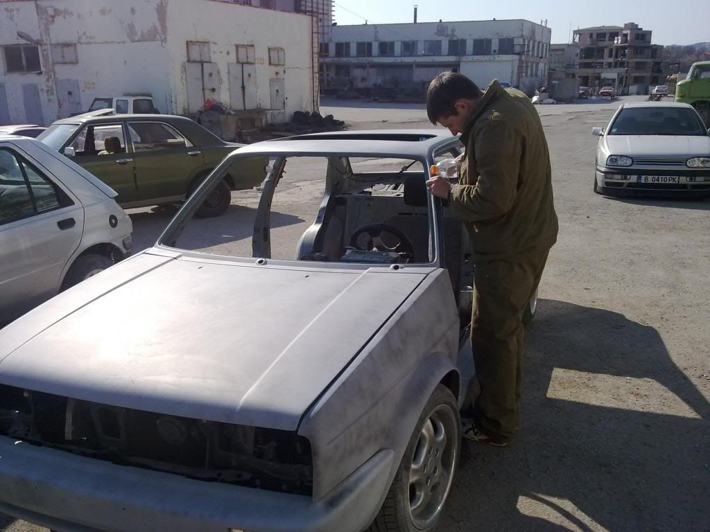

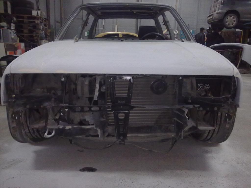

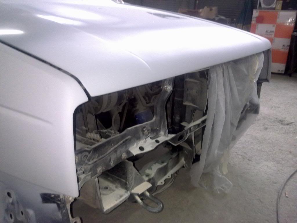

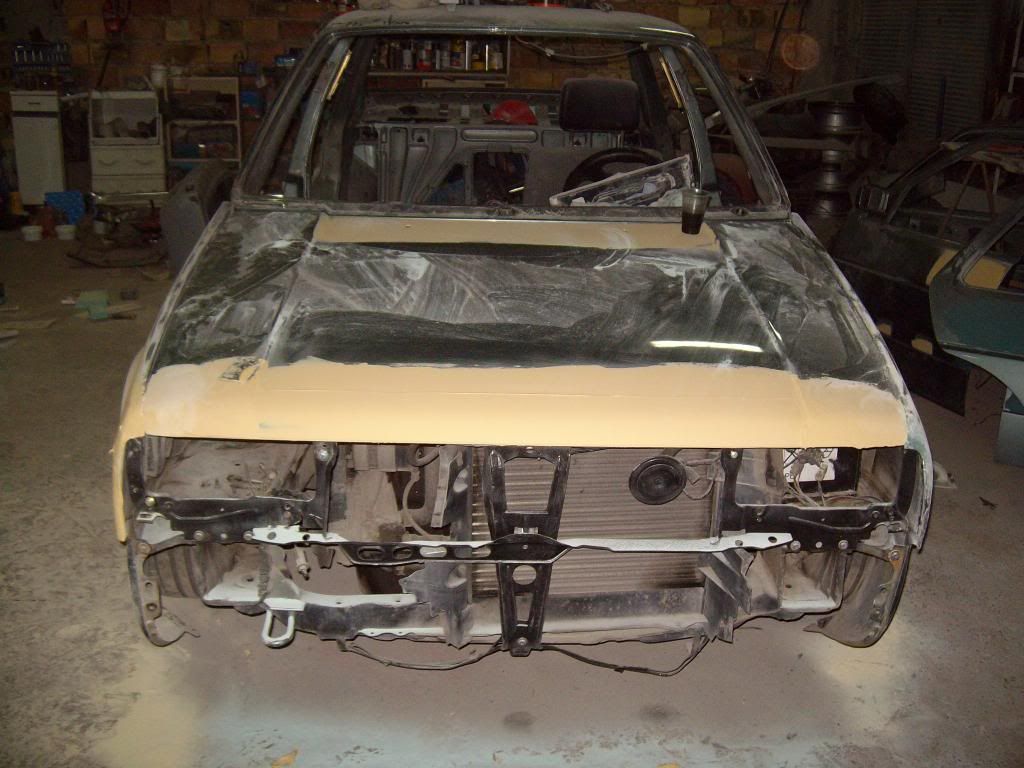

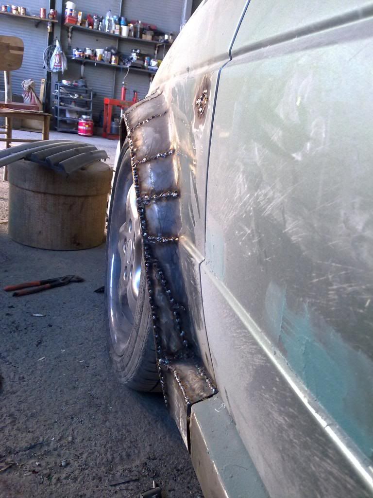

След като бяха заварени веждите праговете и вратите,преминахме към следващата идея (любимата ми :banana ).Идеята се състоеше в сваляне рали фронта на доло.Заигравката беше нужна заради това че като се слага рали фронт на голф или джета то той стой по-високо,имам предвид че долния край на маската не стой на равно с калника и това много ме дразнеше

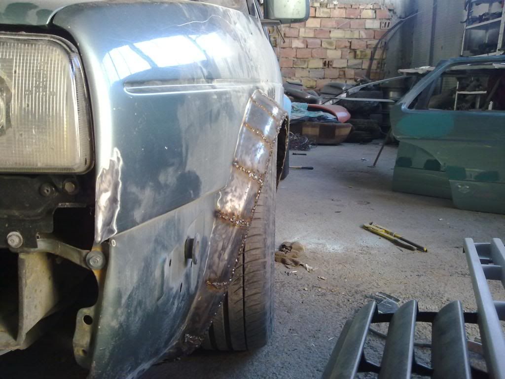

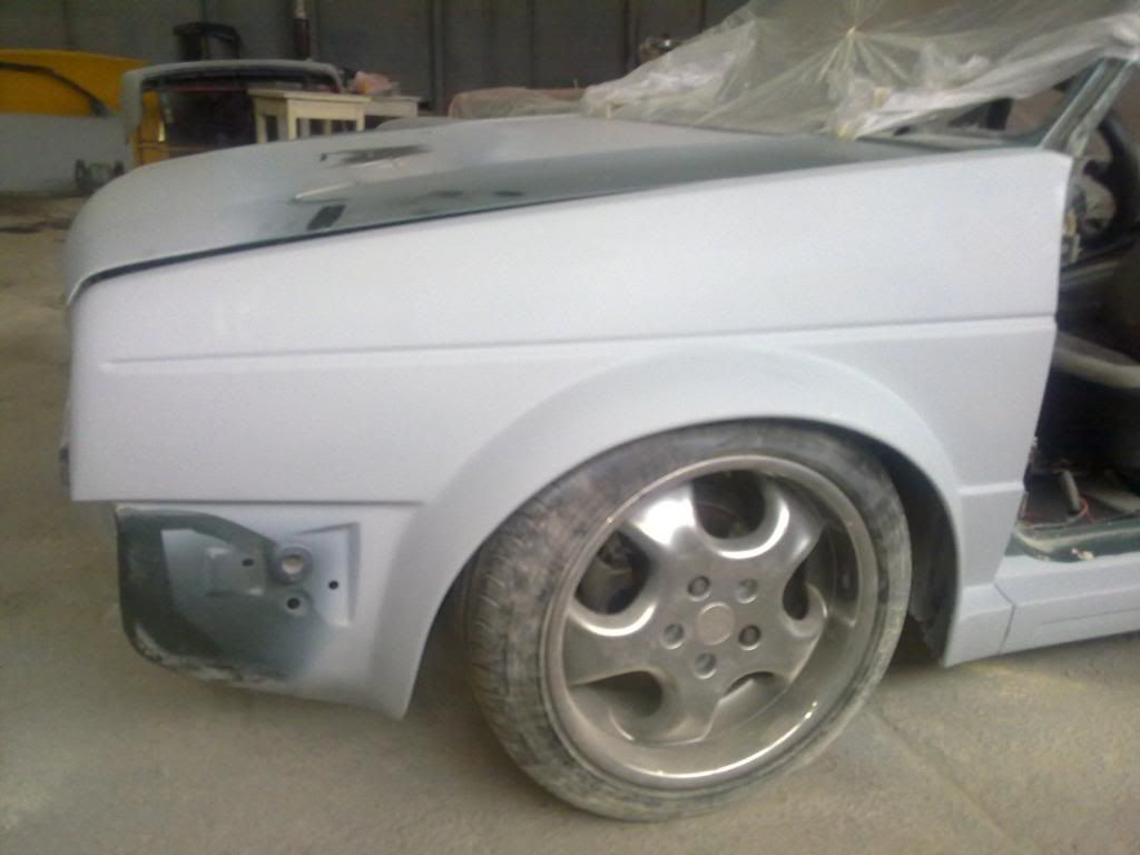

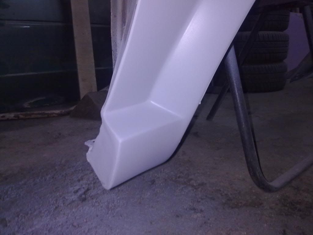

За целта първо свалихме маската и фаровете като отворихме калниците в долния край,тъй като на голф 2 не продължават като на ралито прави,.а в долния край ръбът се прибира към маската .За да стане както трябва ние изпънахме долния край

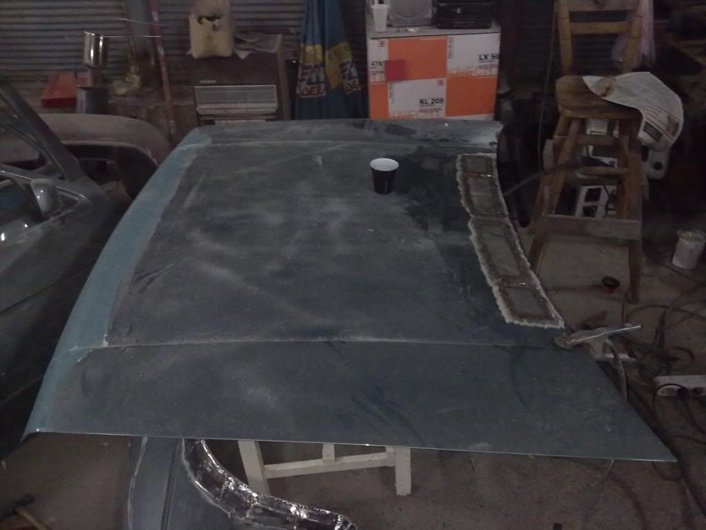

След като беше свалена маската и фаровете,се наложи да свалим и капака и калниците над фаровете.Не исках да се получава като бед лук а само капака да стига до самия фар и калника да обхваща формата на фара.Наложи се да купя един преден капак за да му отрежем завършващата част и да я пресадим на моя,имах още една идея за капака и това беше запълването на решетката до пръскалките за предното стъкло.След поредното мерене и напасване в продалжение на часове,капака беше удължен,а калниците направени по формата на фара и капака :banana

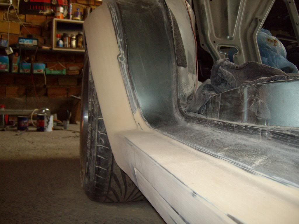

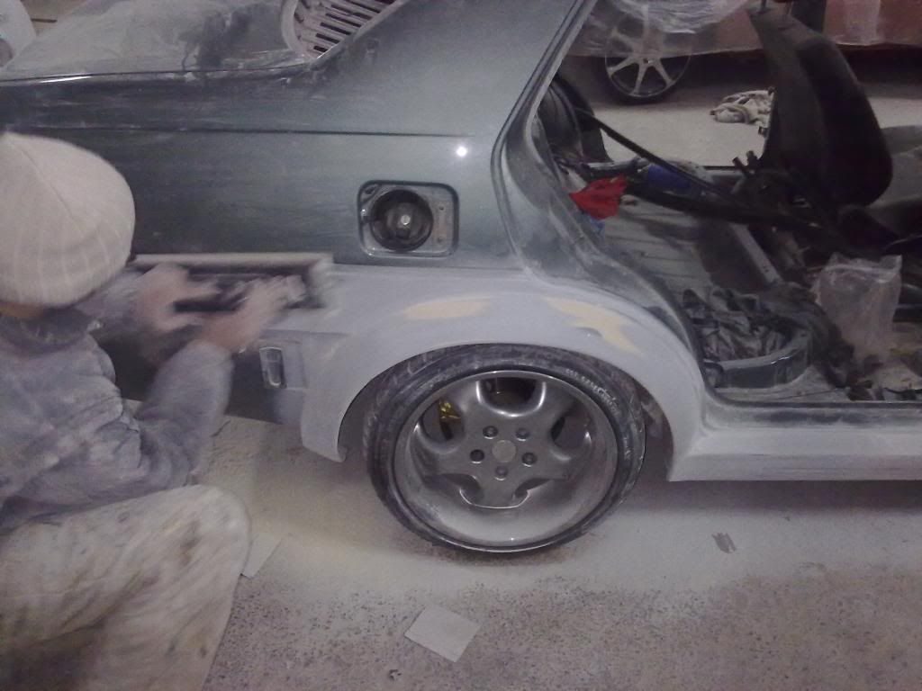

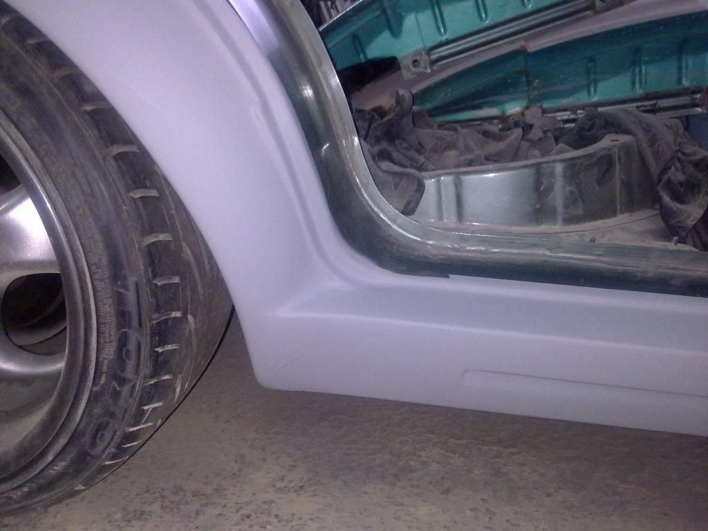

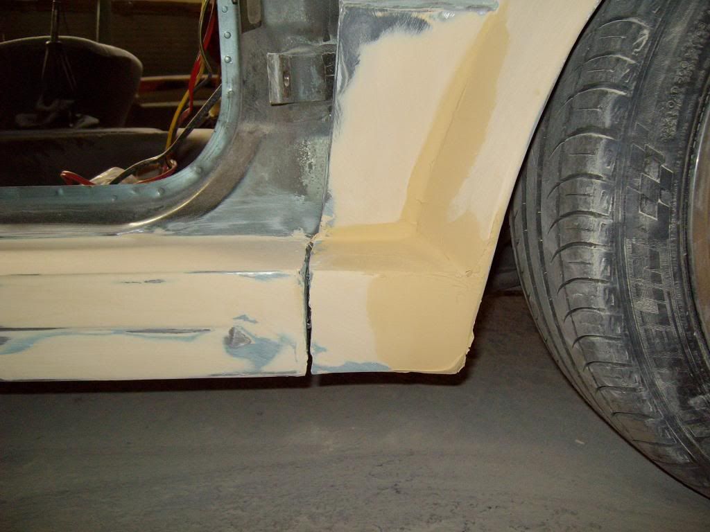

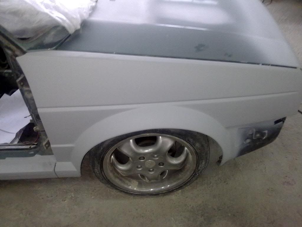

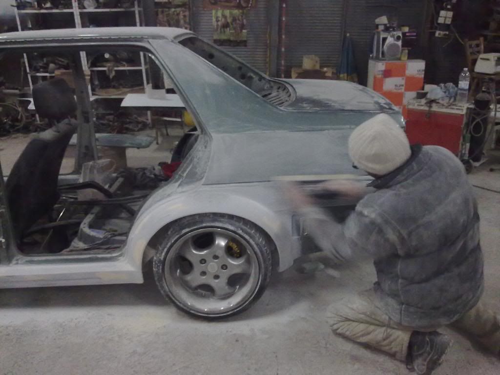

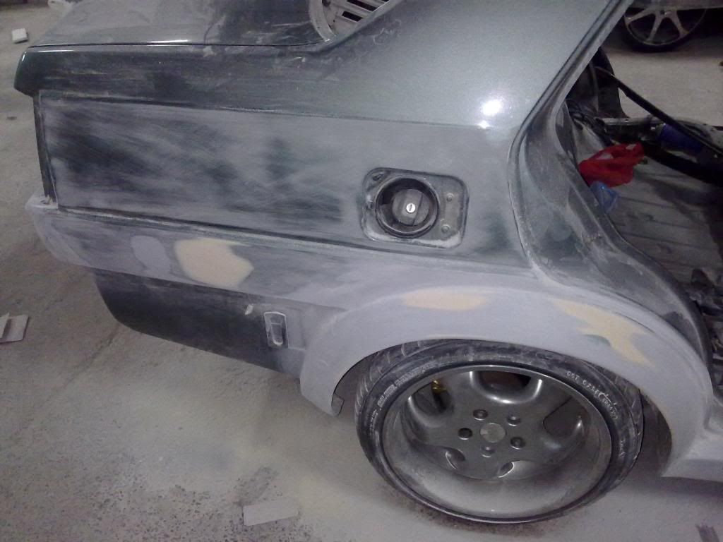

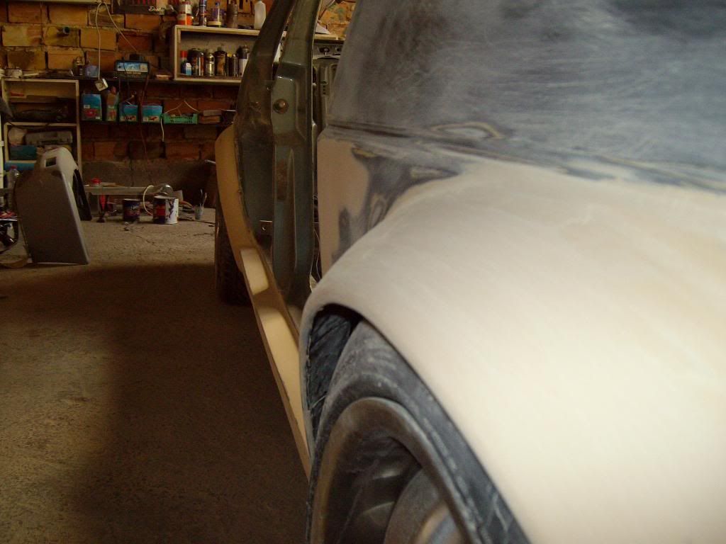

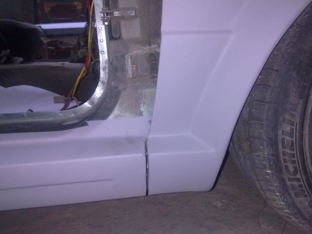

След като и идеята за предницата беше реализирана можеше да се премине към китването на всички детайли,майстора беше щастлив че беше свършил с заварките и напасванията,беше му писнало да му казвам малко на вънка,малко на ватре,малко на ляво,малко на пред,докато всичко стана така че на мен да ми харесва :banana.Почна се с влакнестия кит,след него финия и след него се стигна до полестера

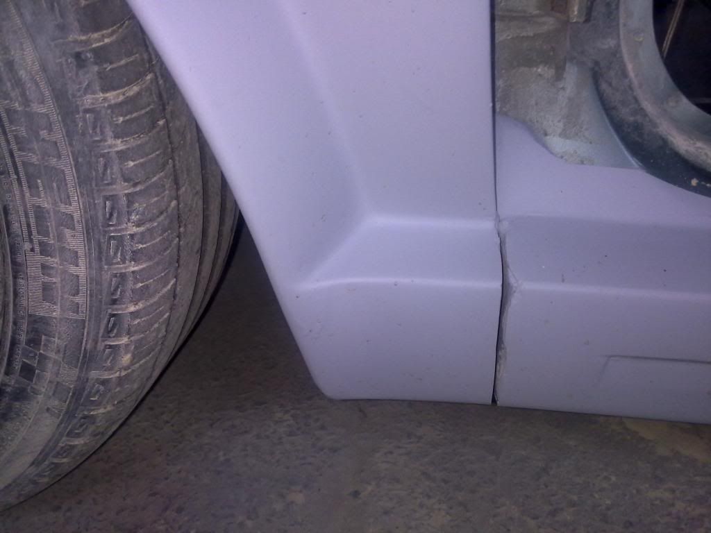

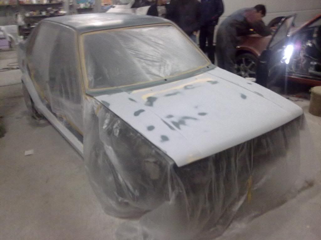

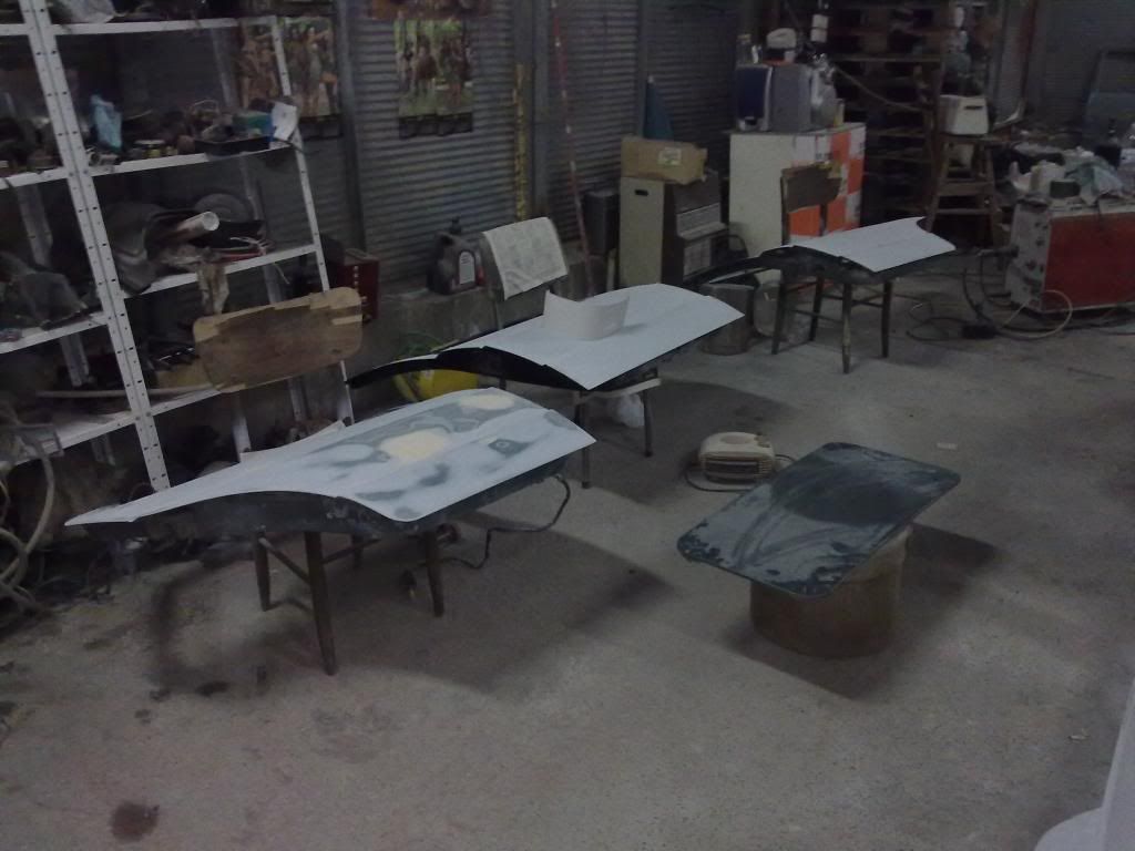

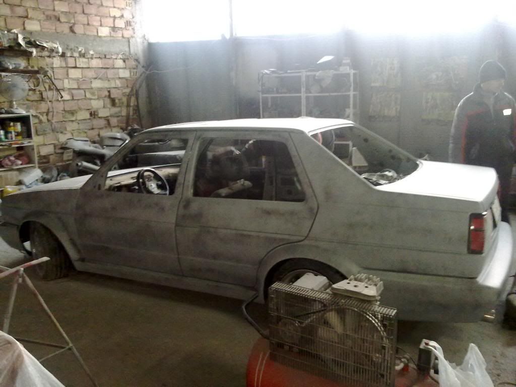

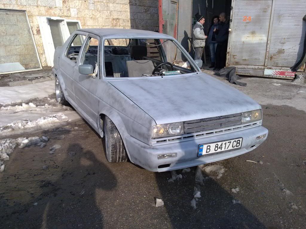

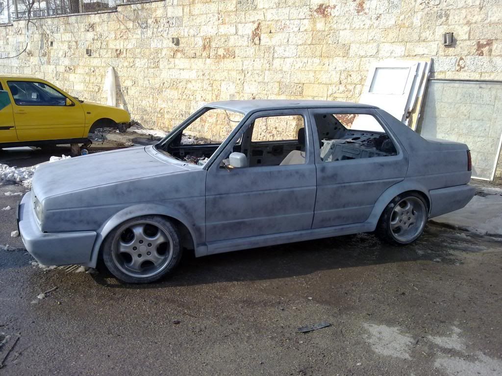

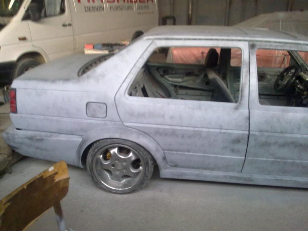

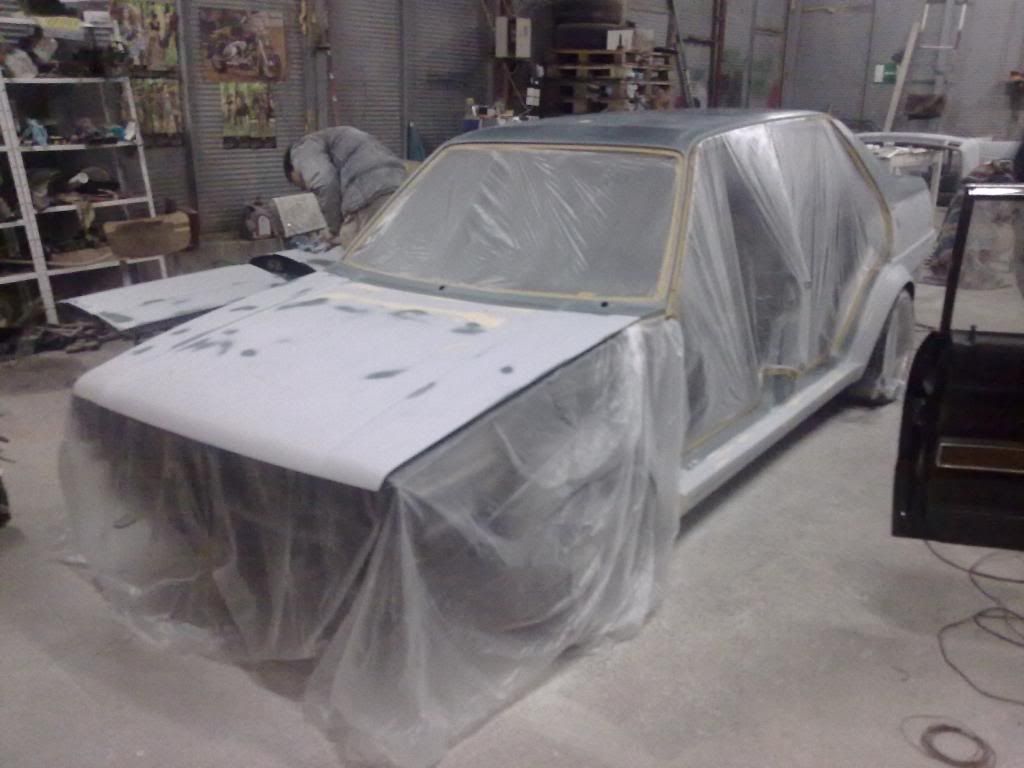

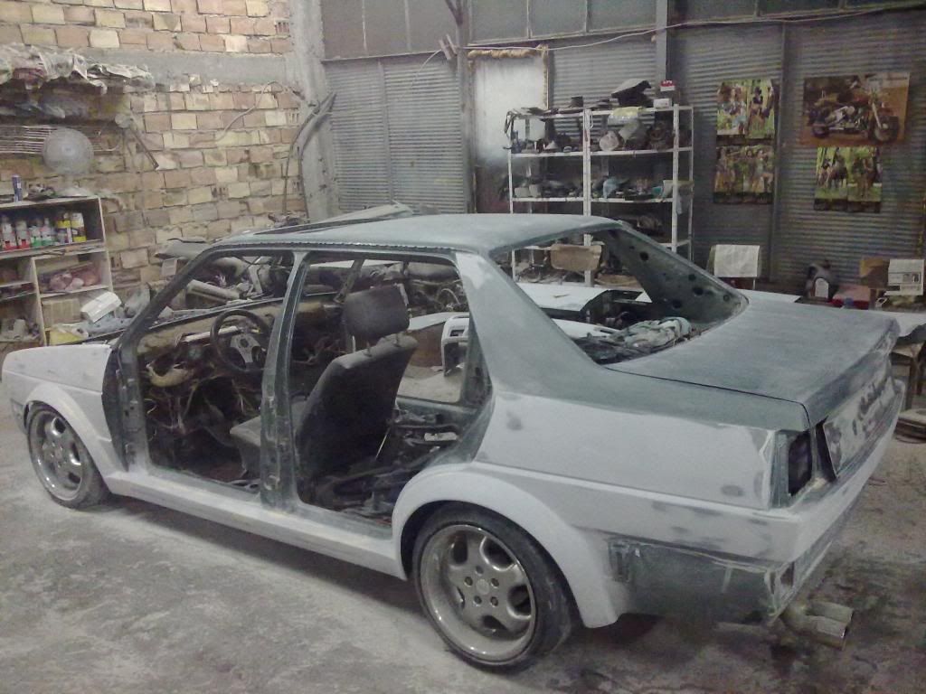

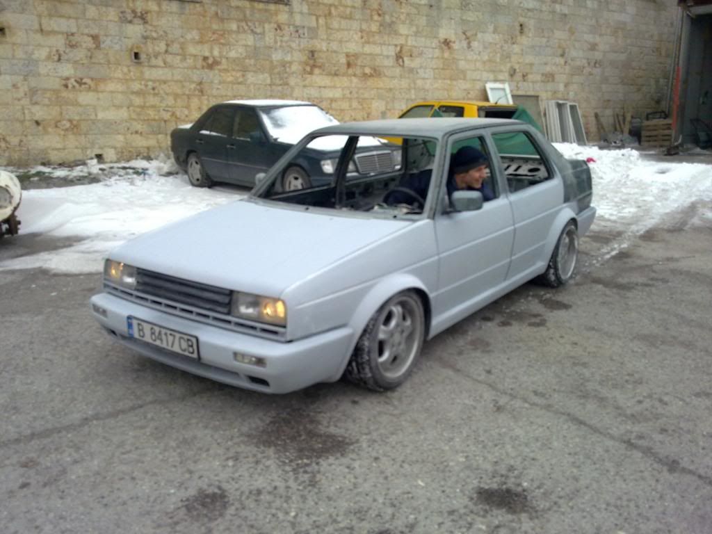

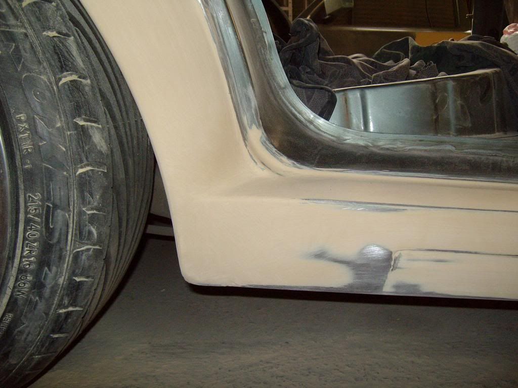

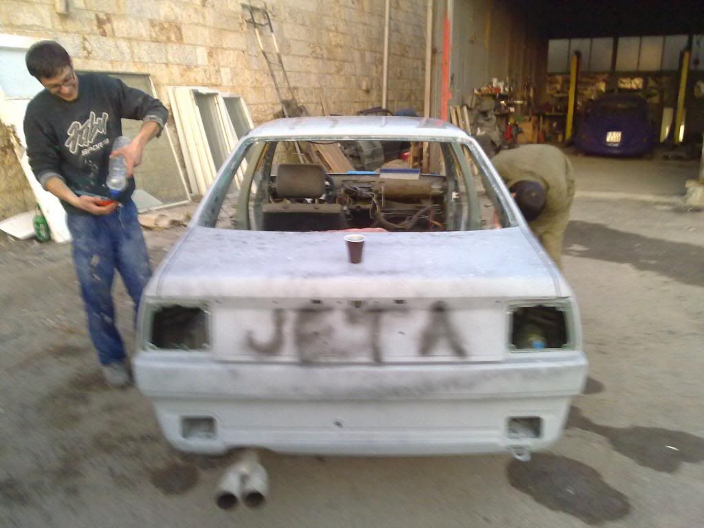

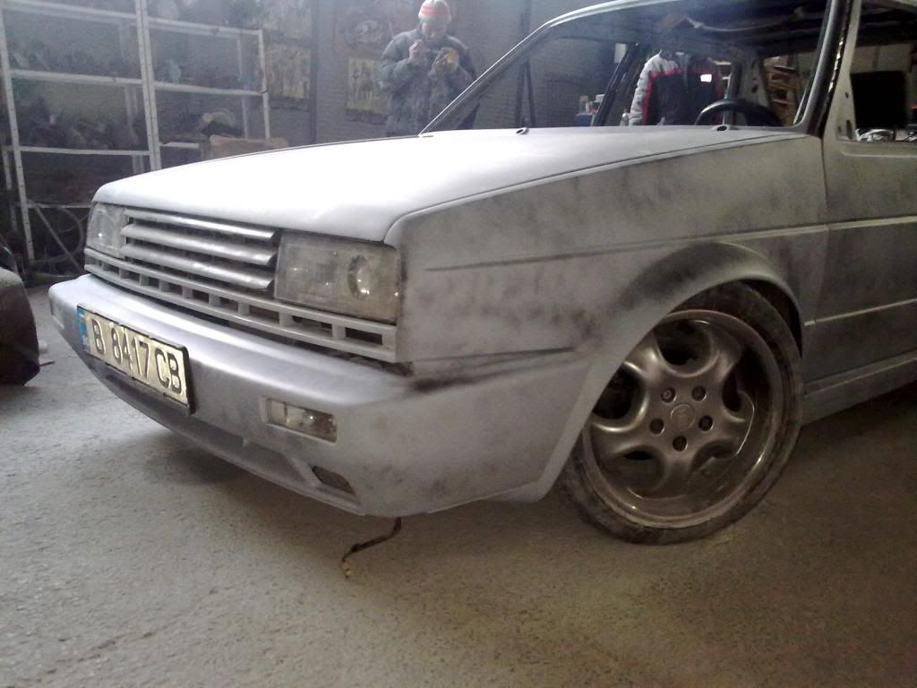

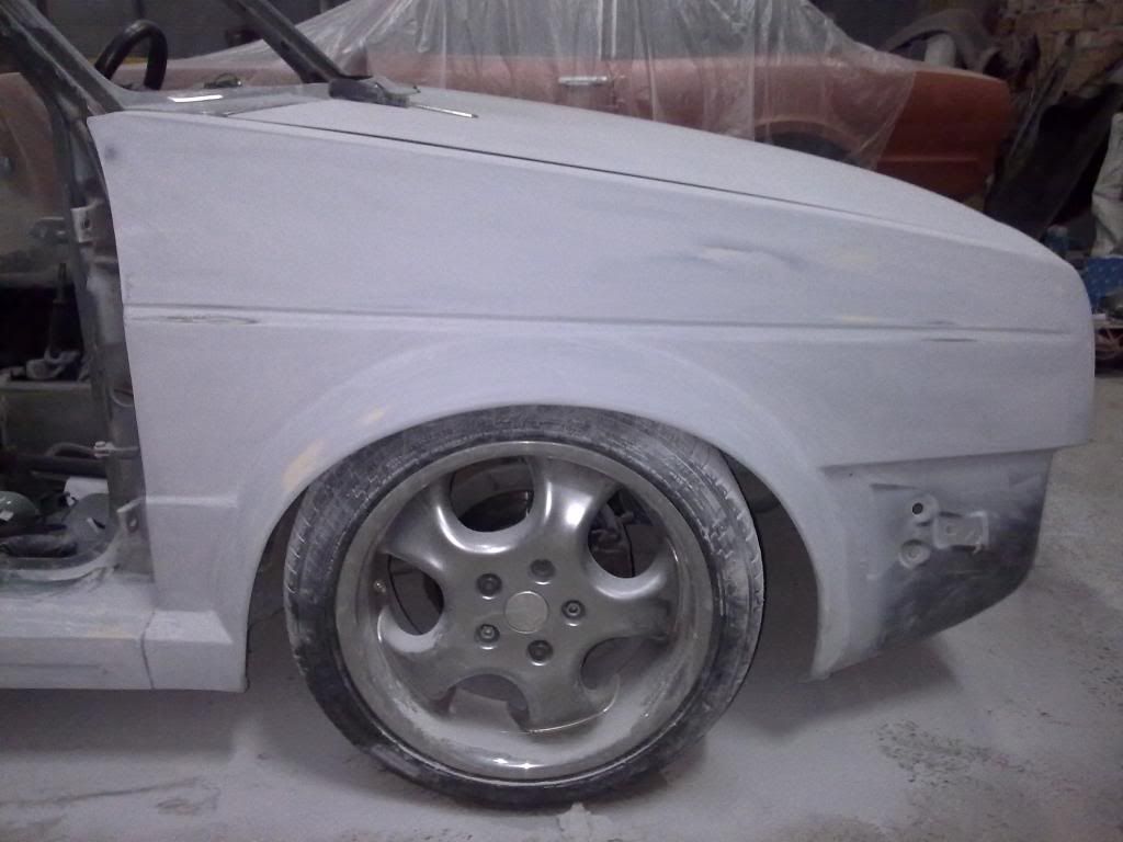

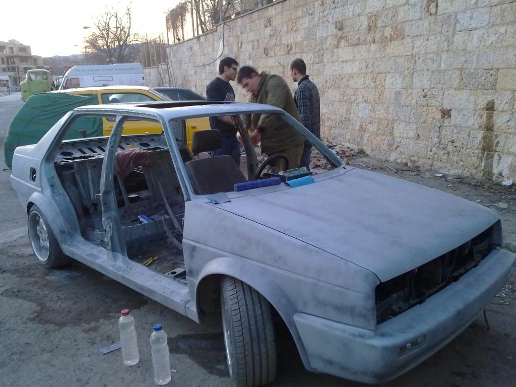

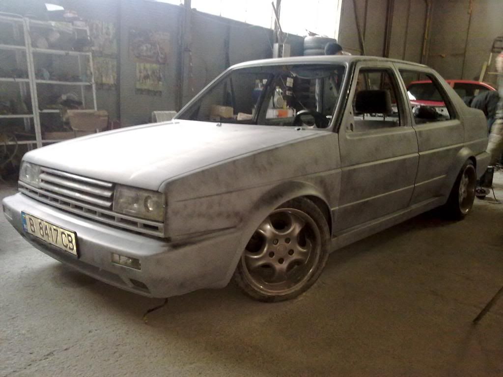

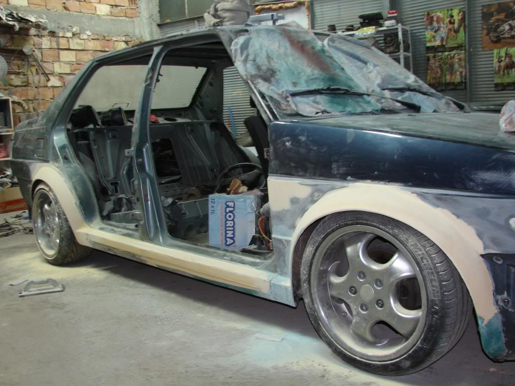

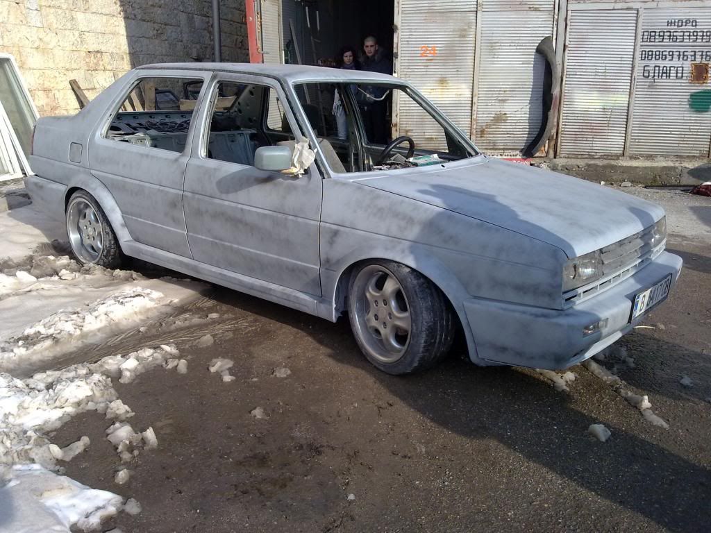

Продължавам напред с темата,след като се подготвиха всички детайли на кит дойде време за :banghead пръскане на течния кит

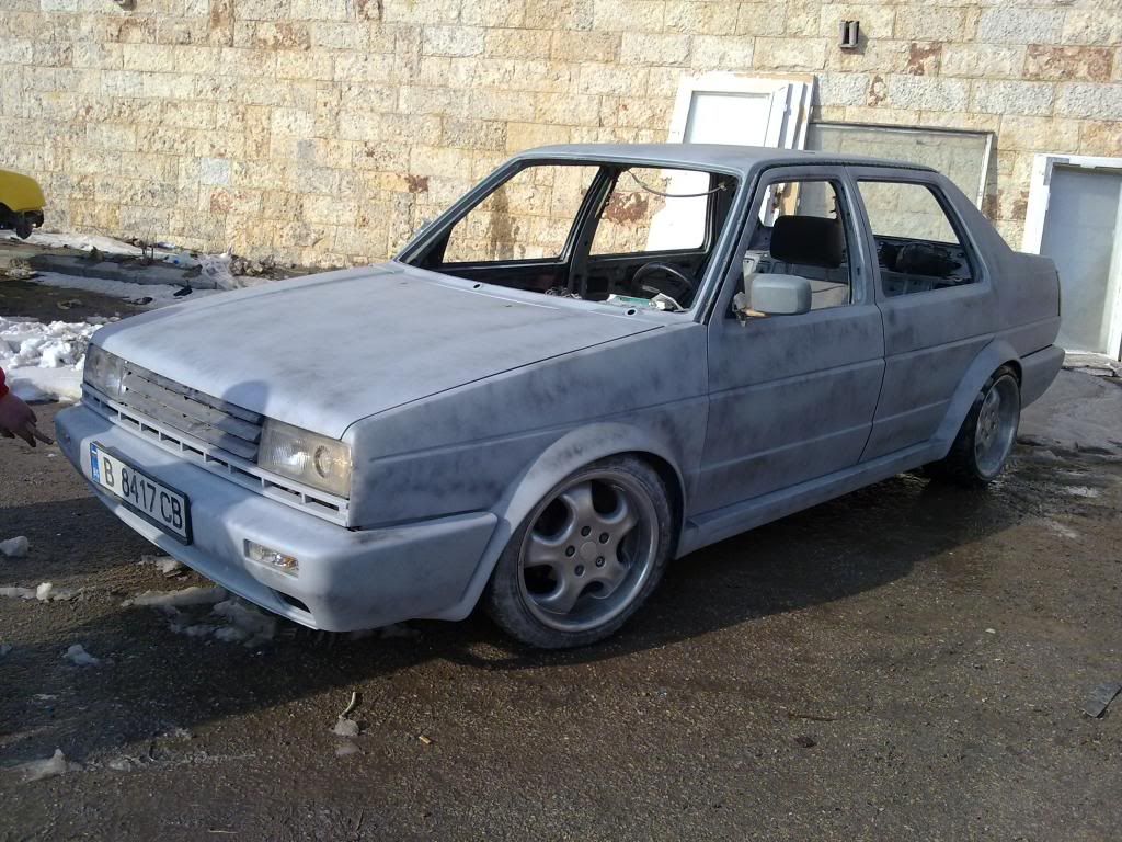

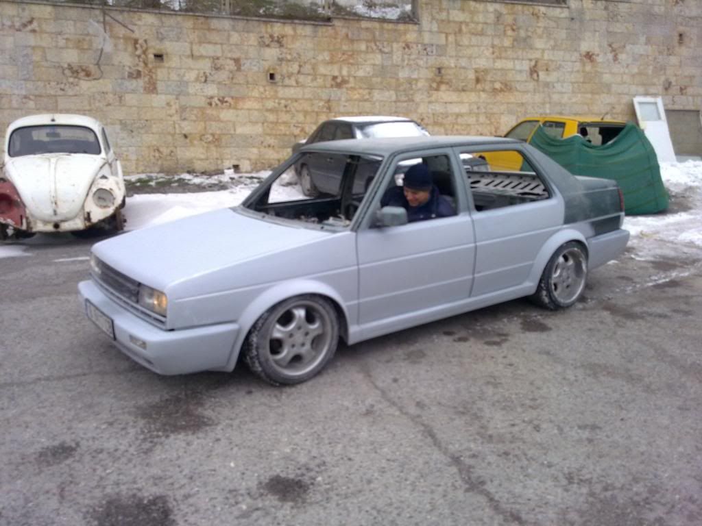

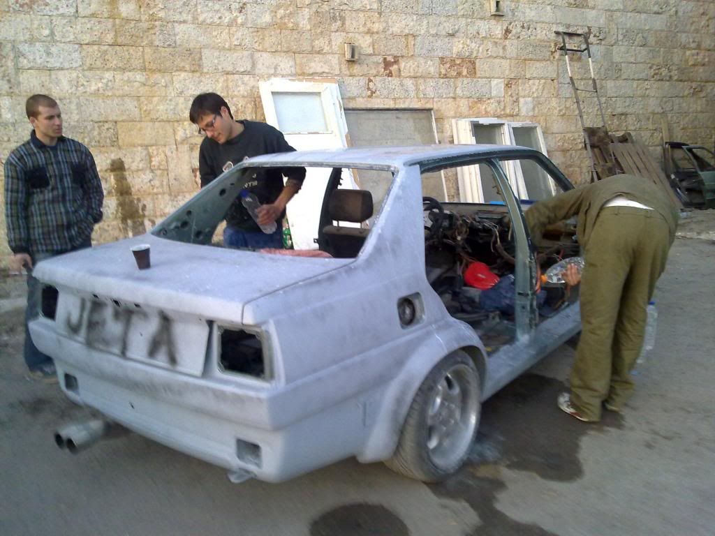

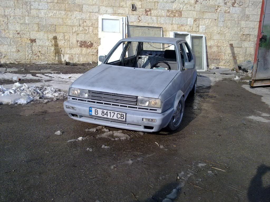

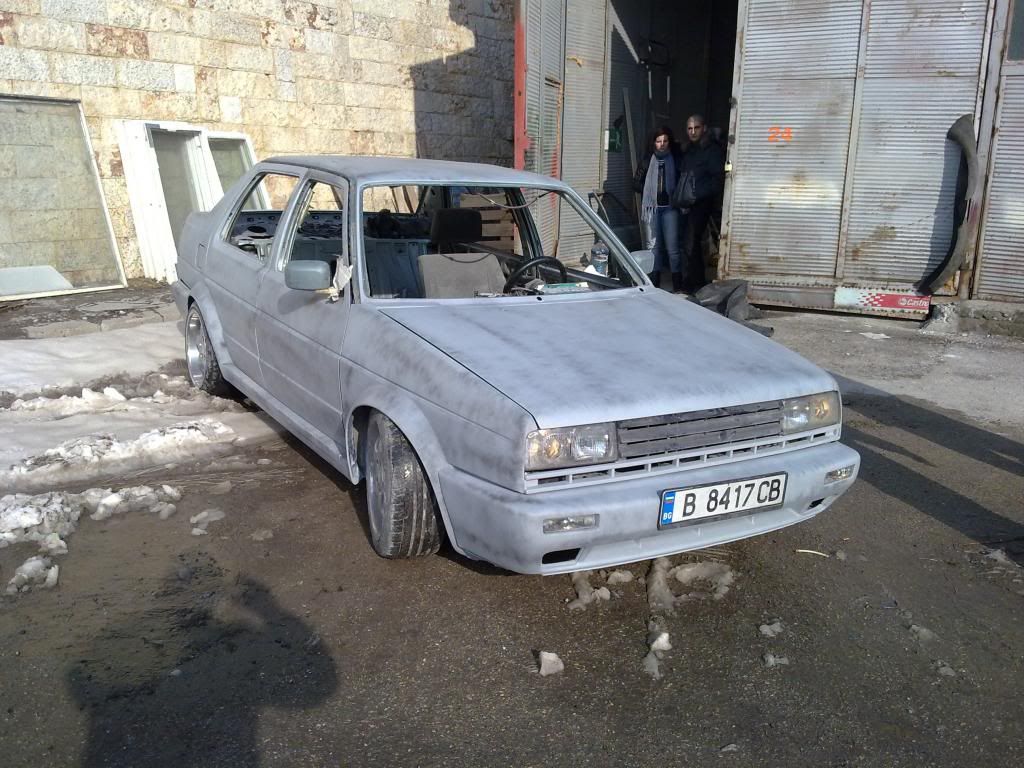

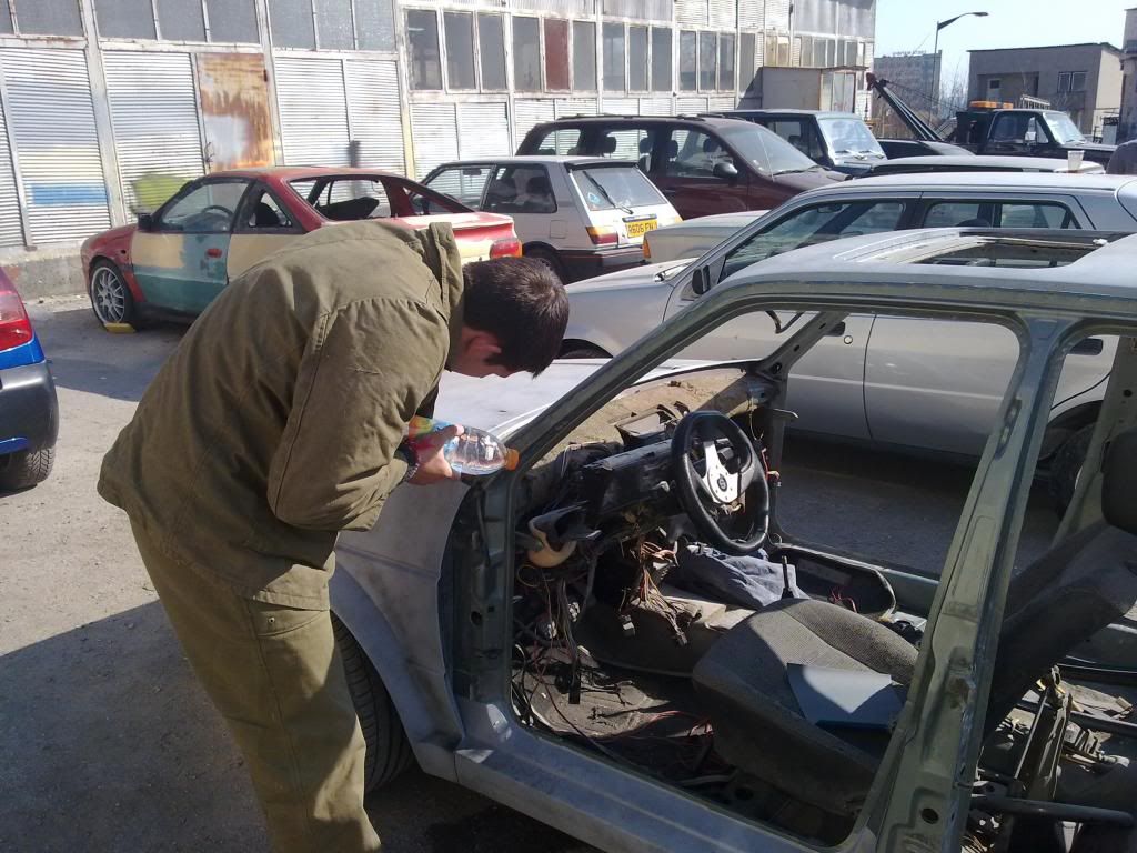

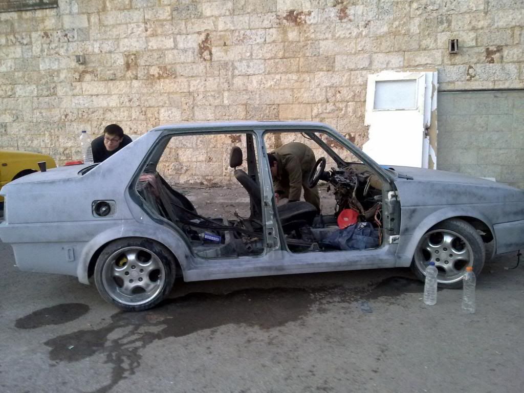

След като беше пръснат течния кит оставихме колата 8-10 дни да съхне,След като колата беше изсъхнала за да бъдем по сигорни че всички материяли са добре изсъхнали сглобихме колата, и както на вън беше 0 градуса карах от единия край на Варна до другия :screwy за да я вкараме в сервиза и по точно в камерата за да я изпечем.Беше истинско преживяване омрях от студ,но после и аз влязох в камерата с нея за да се отмразя mhihi .По пътя за сервиза срещнах много позитивни хора свириха ми,махаха ми,кефиха се или просто може да са си викали какъв е тоя идиот в зимно време без прозорци

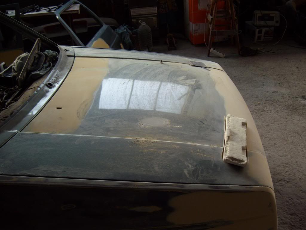

След 2 часа колата беше изпечена и потеглихме отново към гаража.Там на другия ден почнахме отново да я разглобяваме за да може да се шкури.След като се изшкури имаше нужда от дребни поправки и на някои детайли отново пръснахме една тънка ръка течен кит,после отново дълго чакане и пак шкурене
Последна промяна от Bose на Сря 12 мар 2014 14:44, променено общо 1 път.

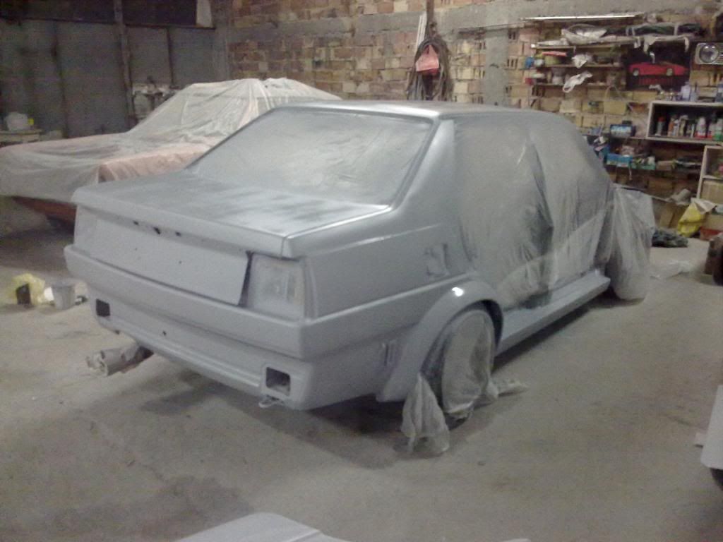

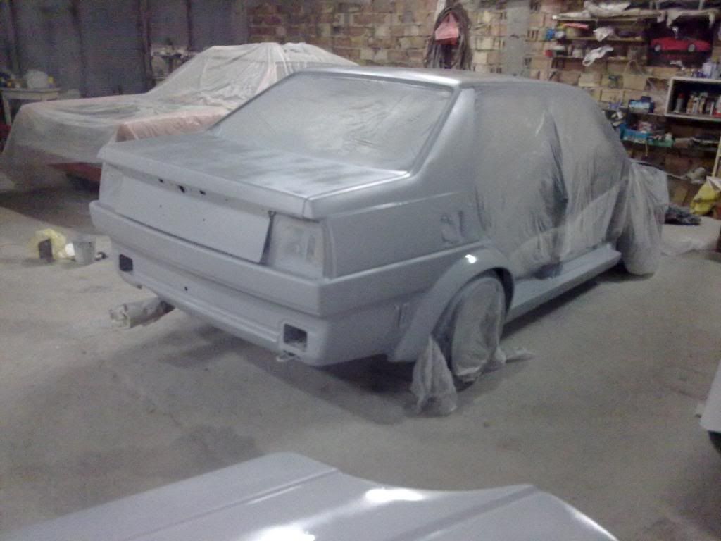

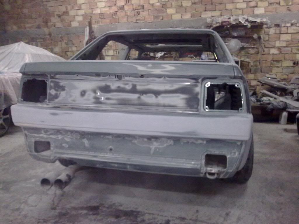

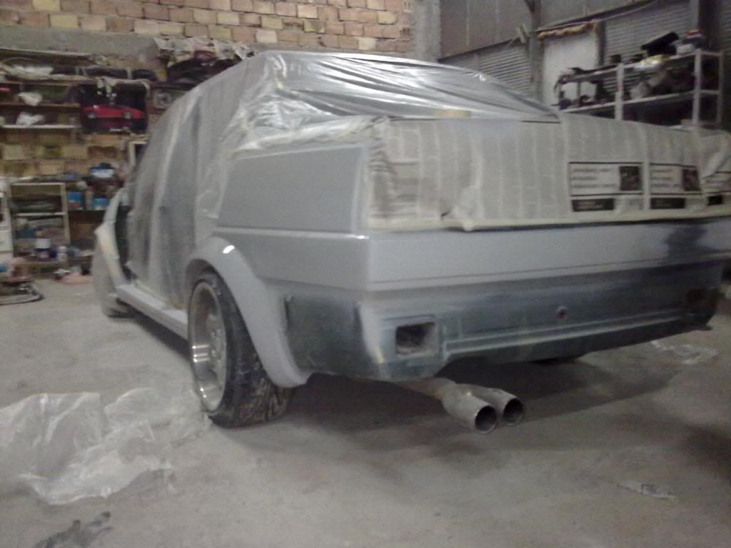

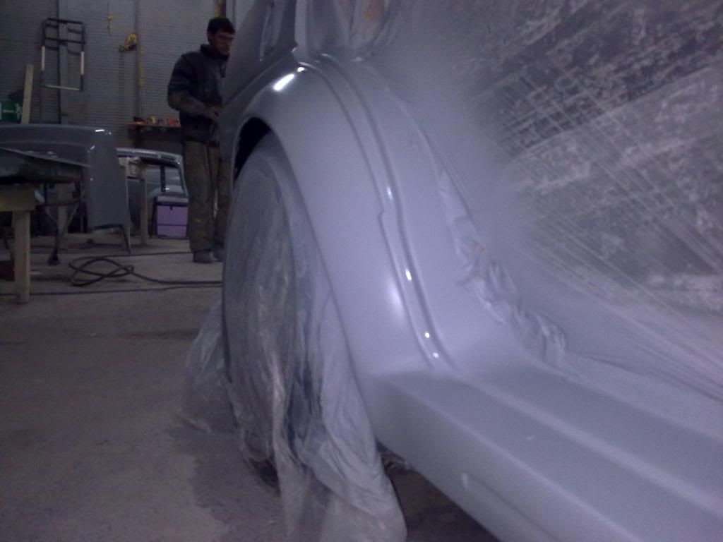

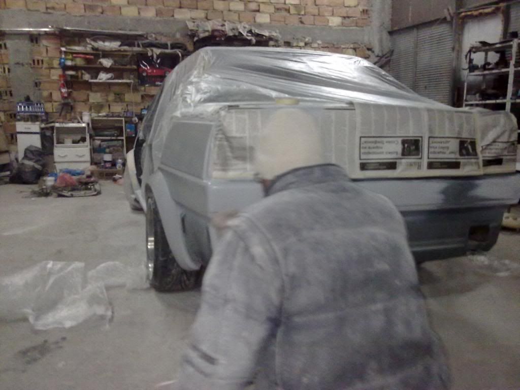

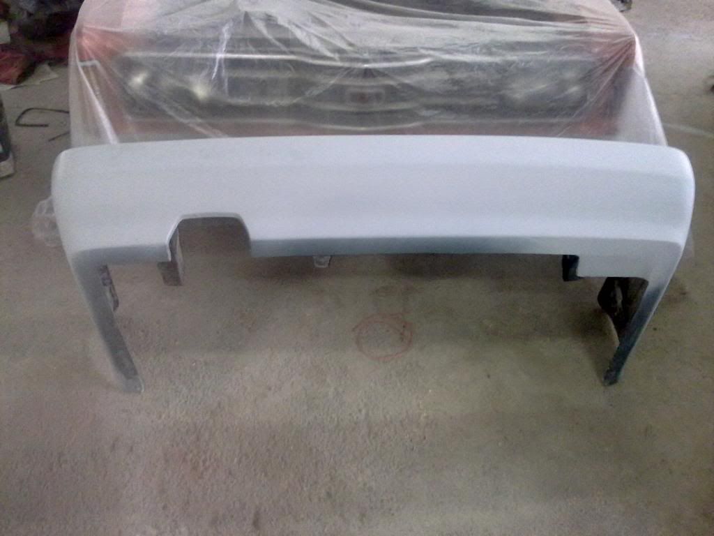

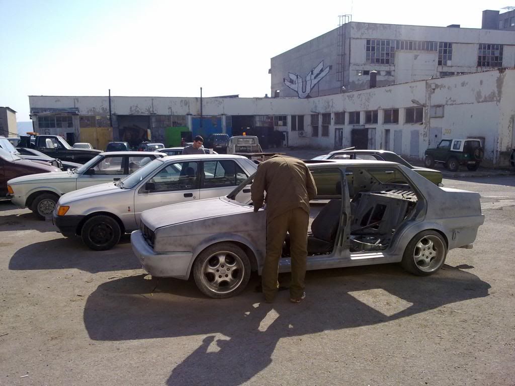

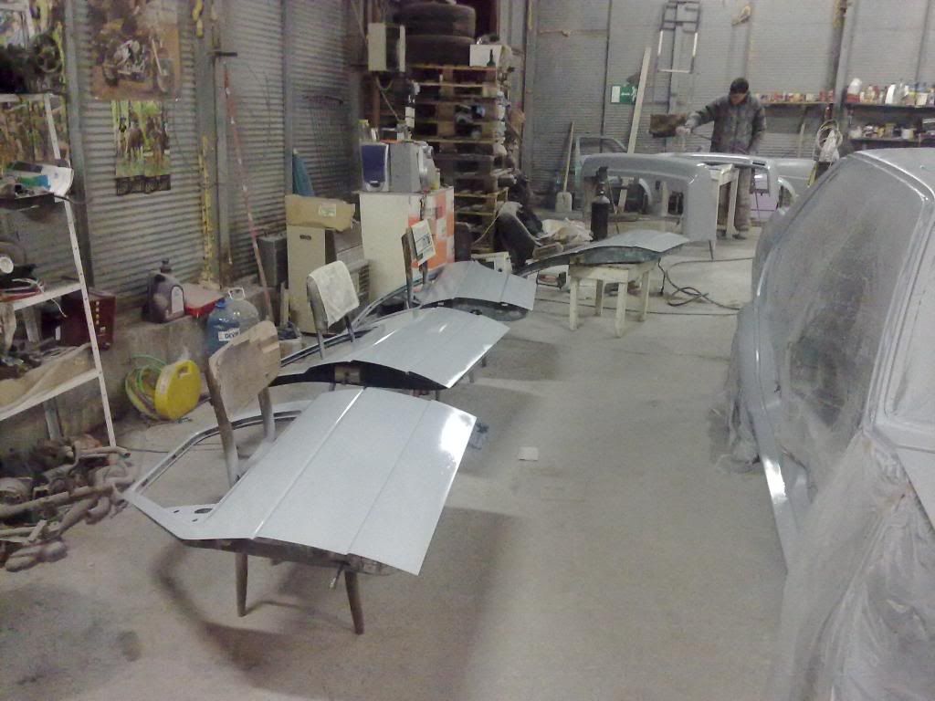

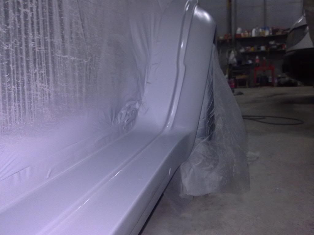

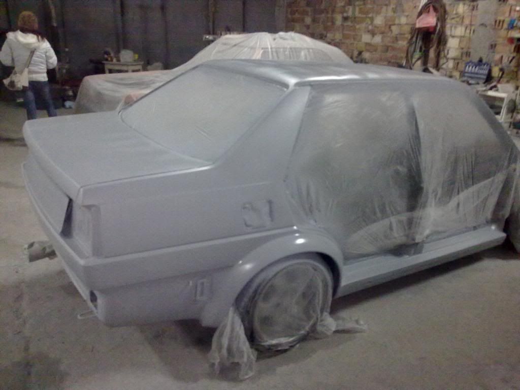

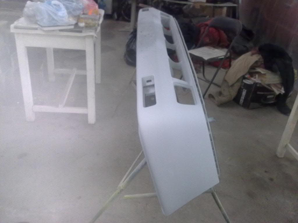

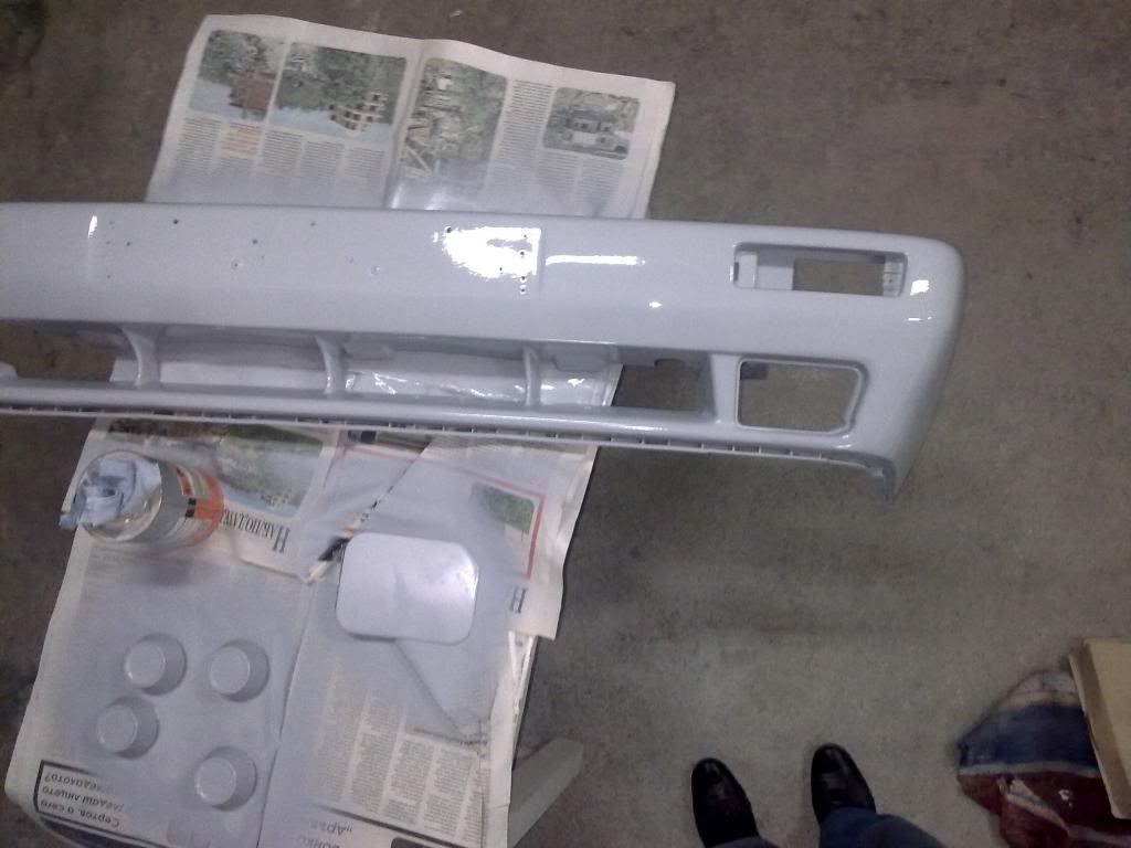

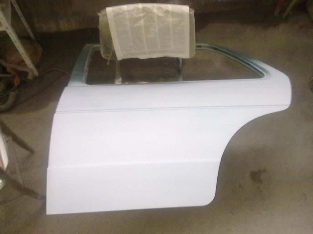

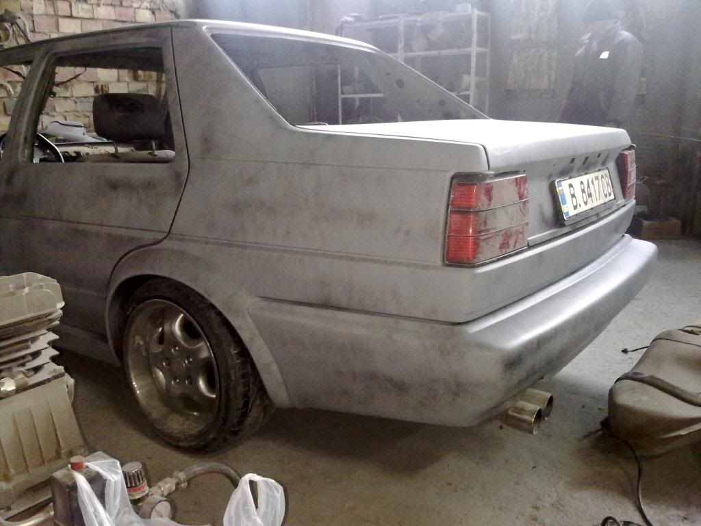

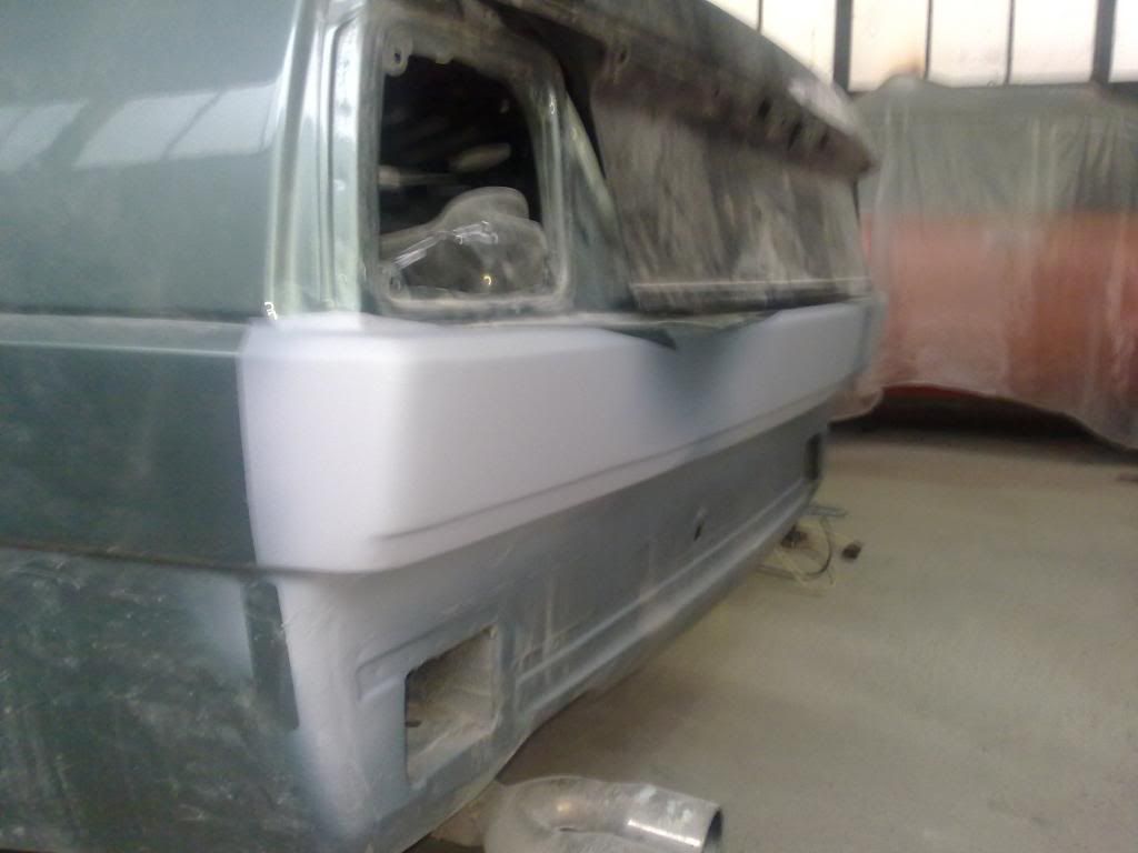

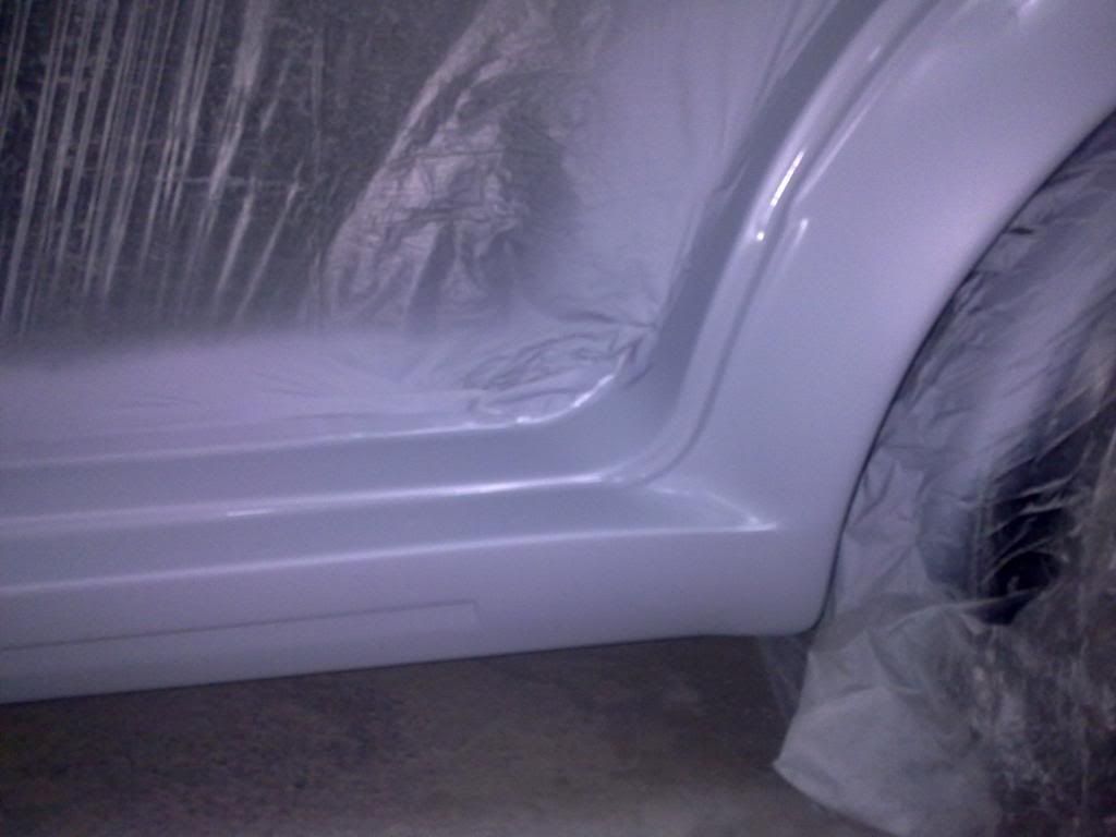

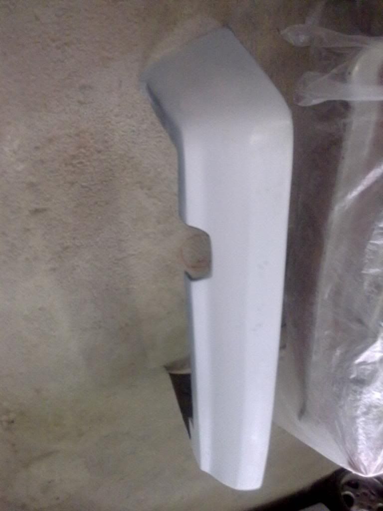

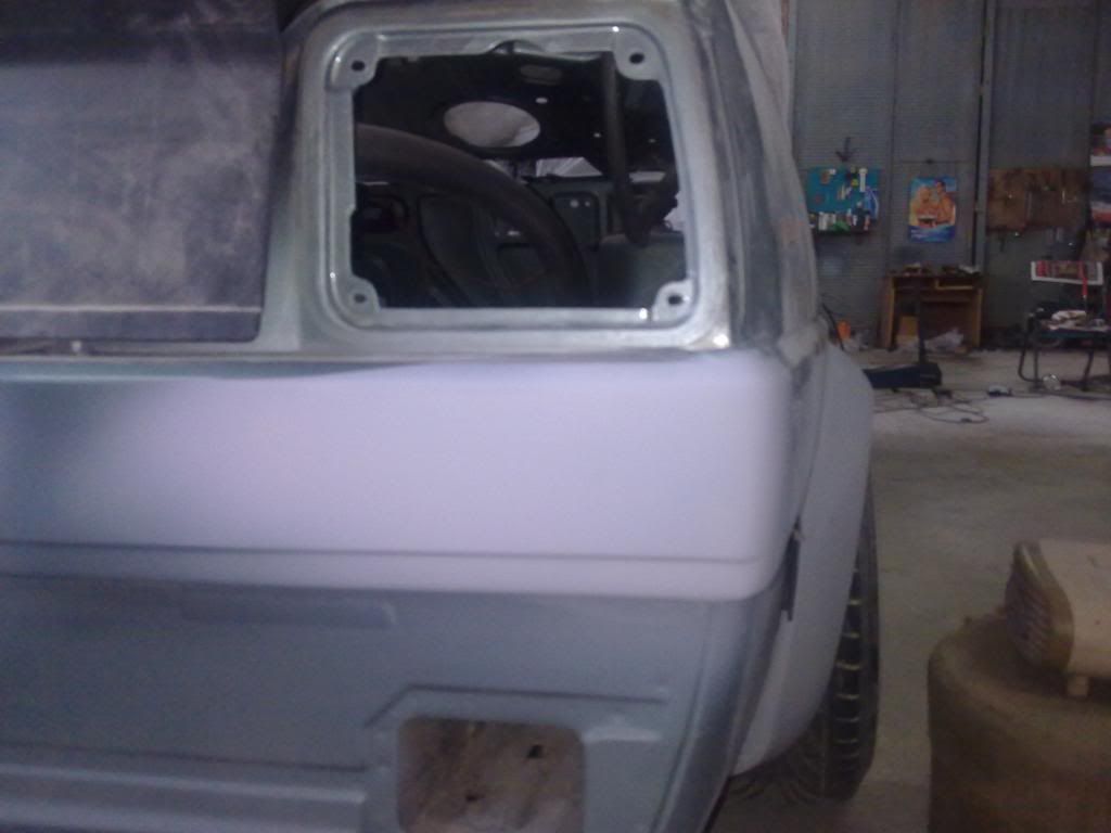

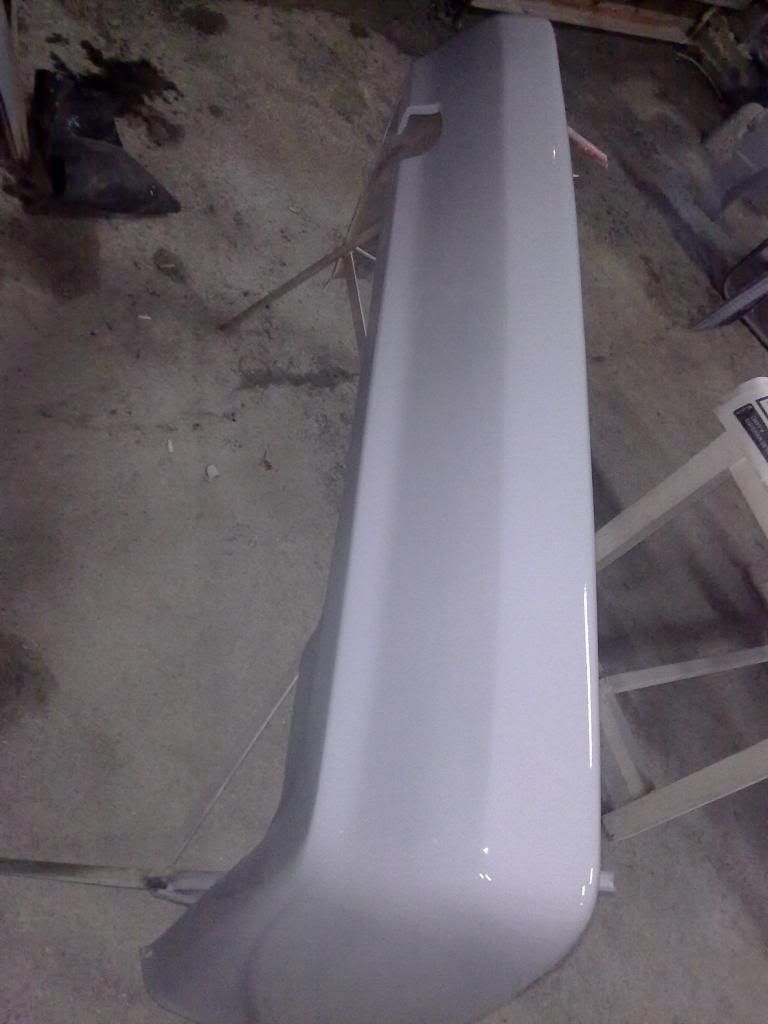

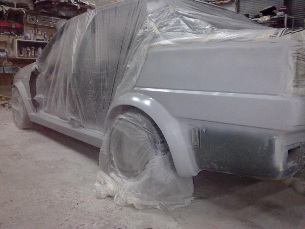

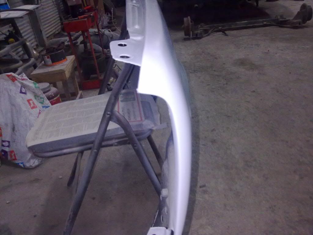

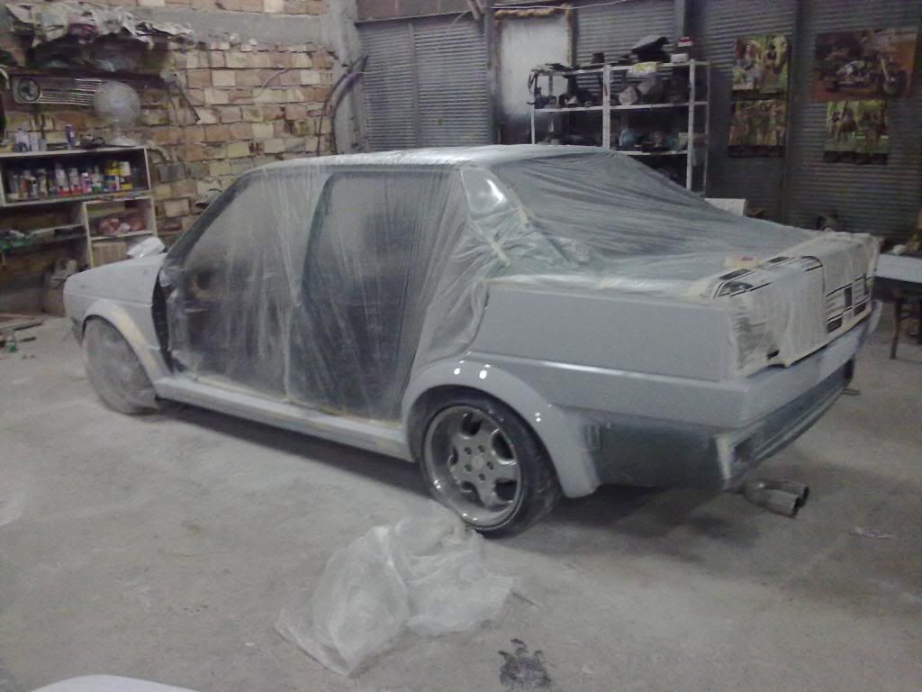

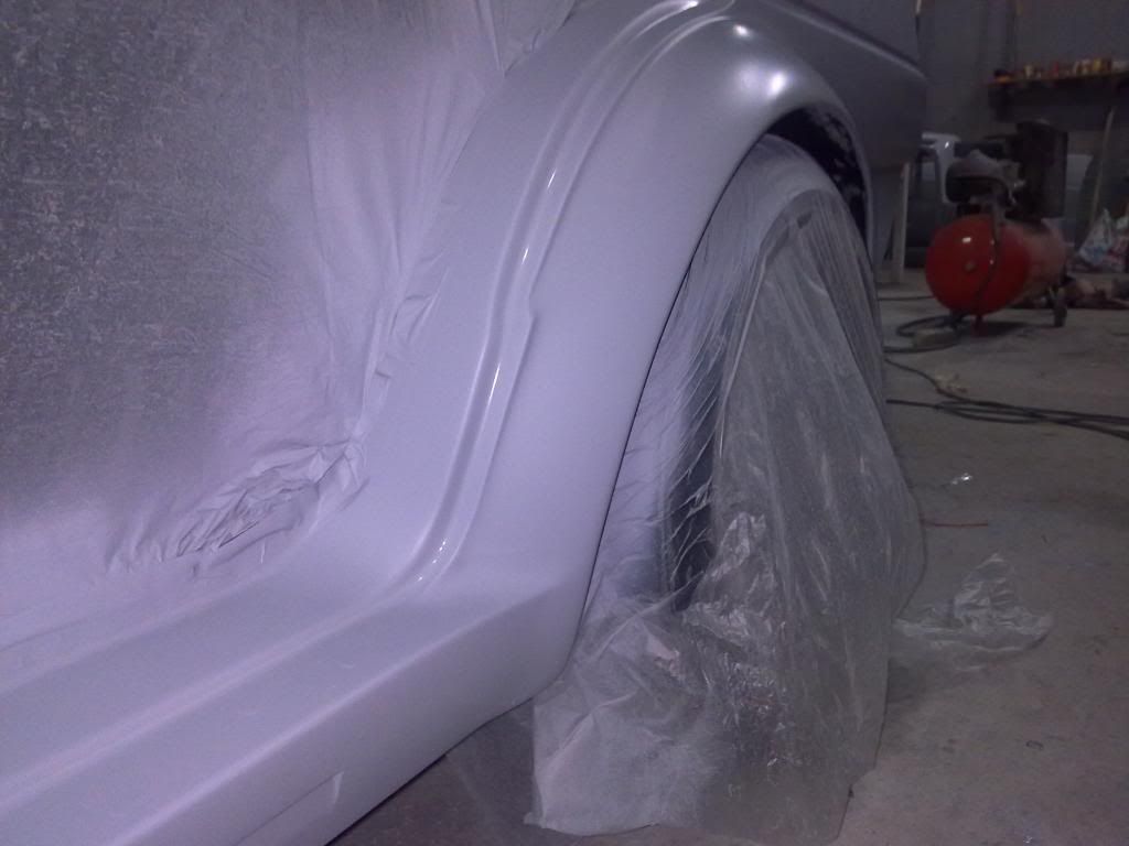

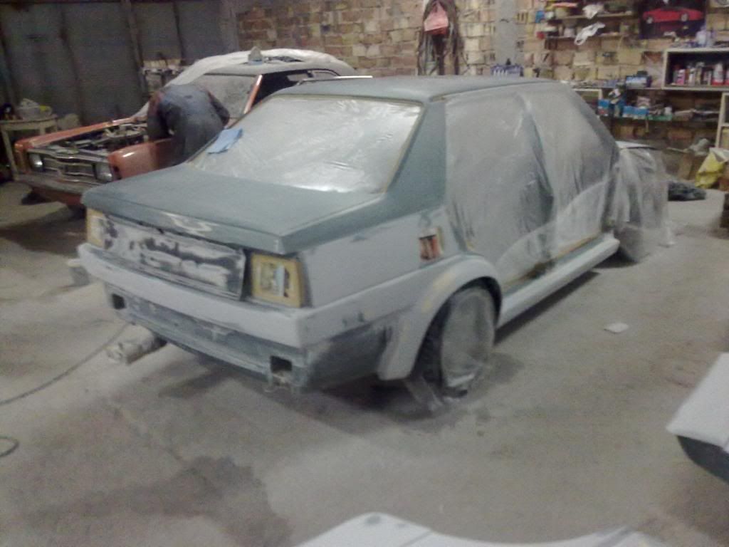

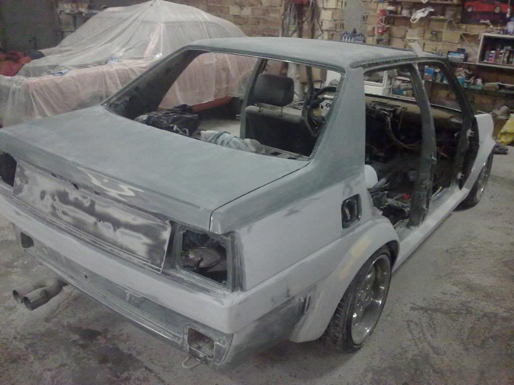

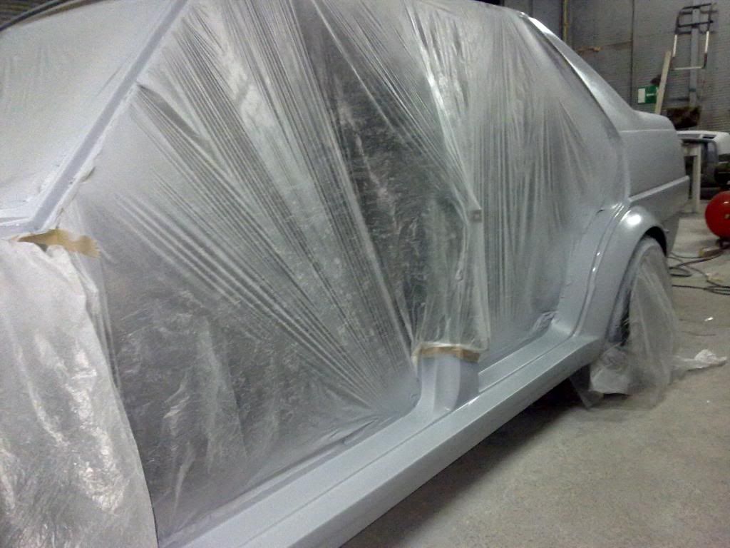

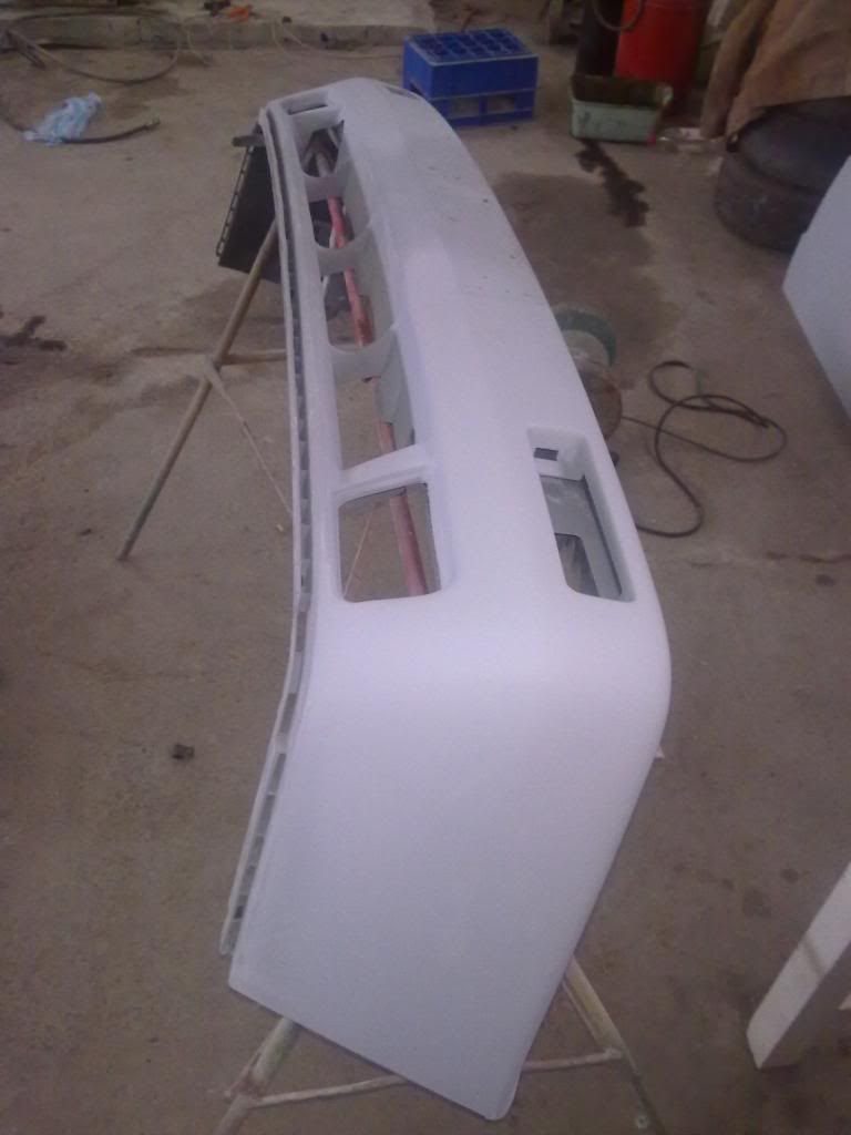

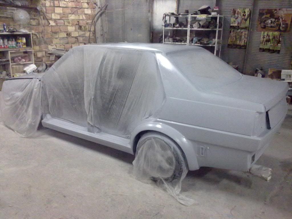

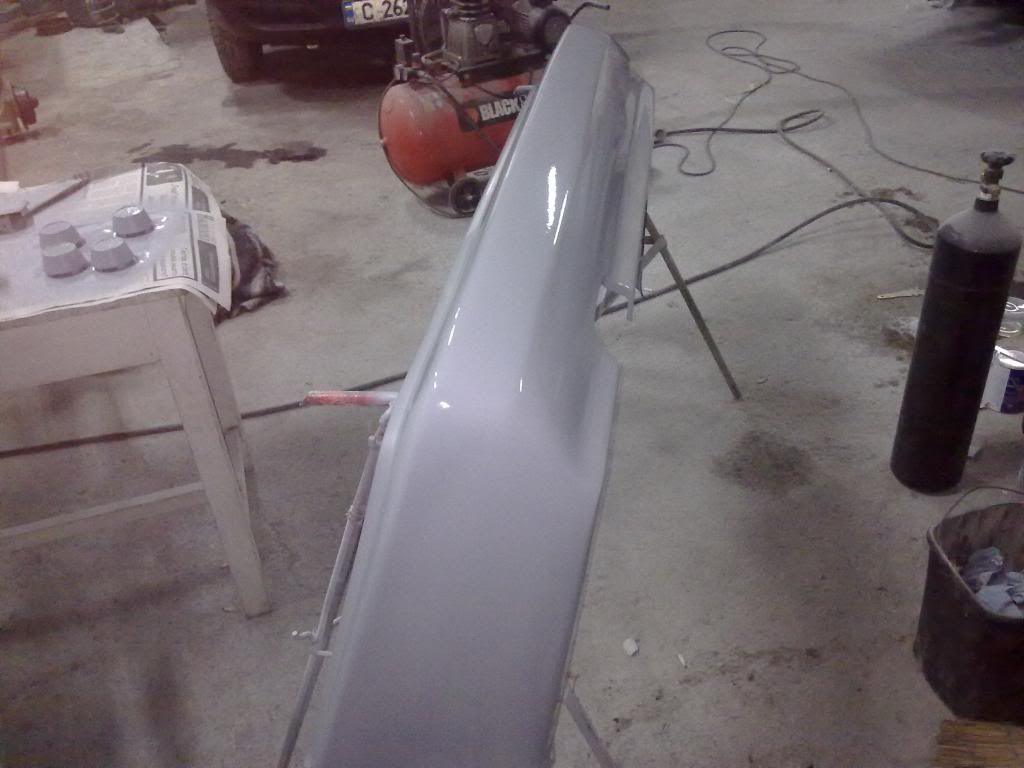

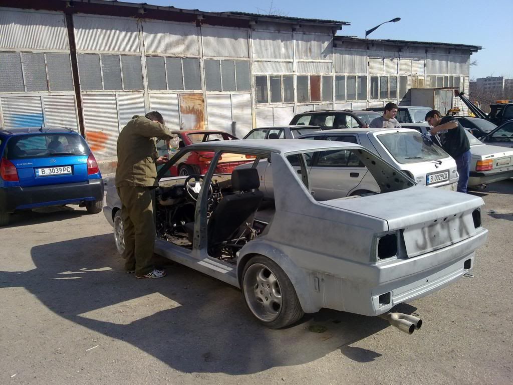

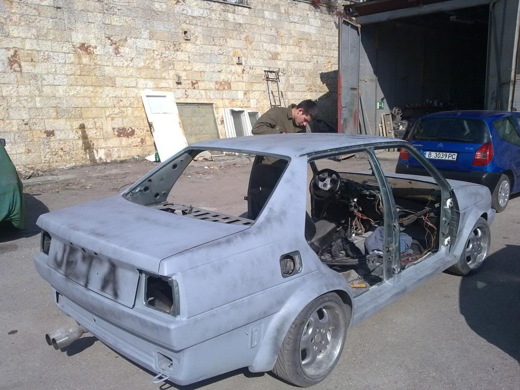

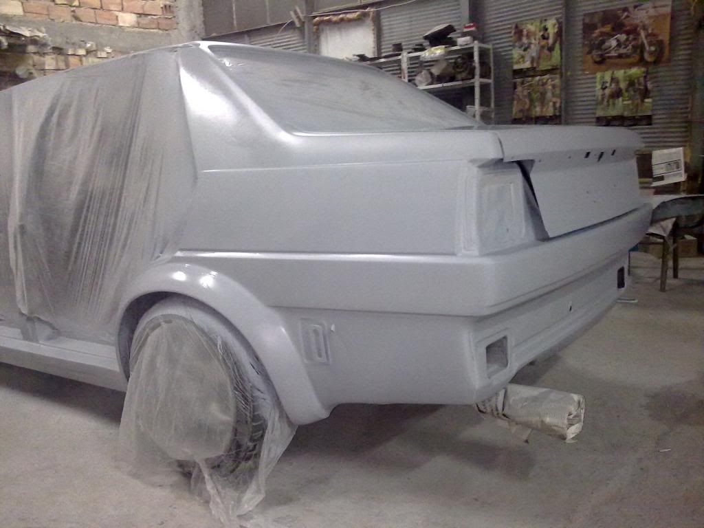

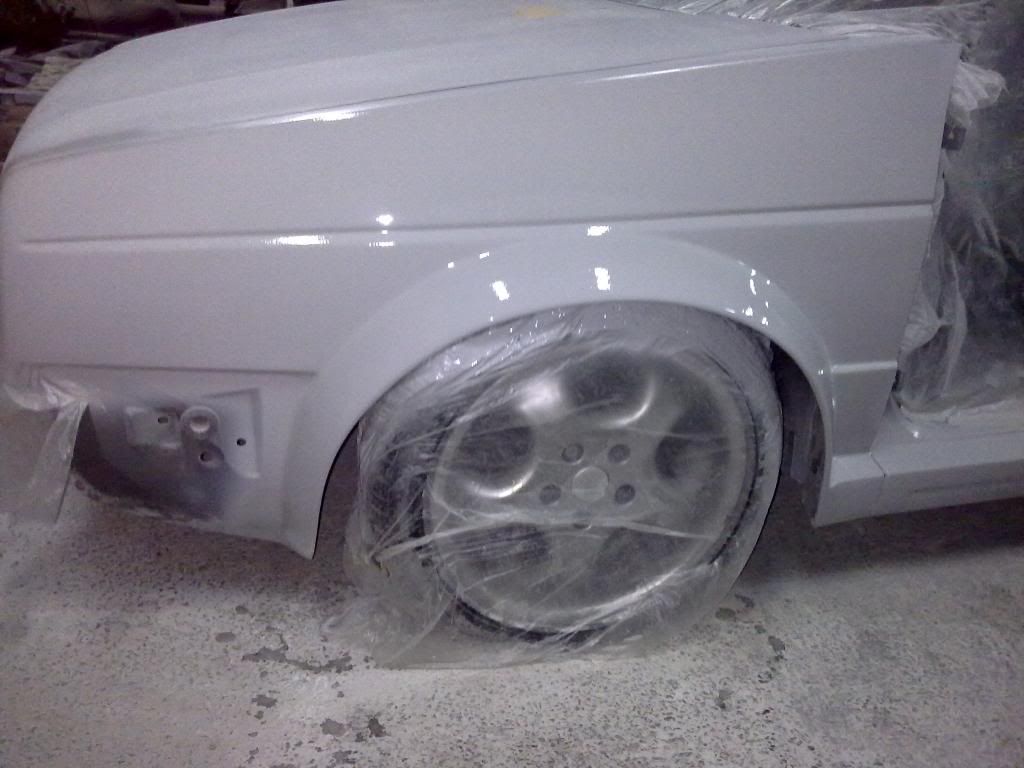

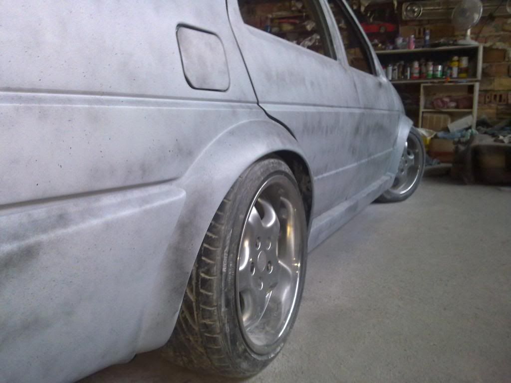

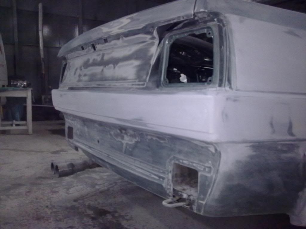

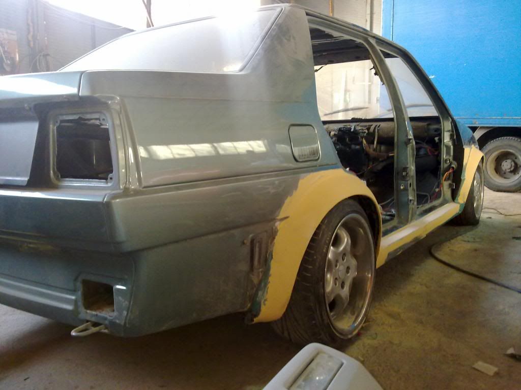

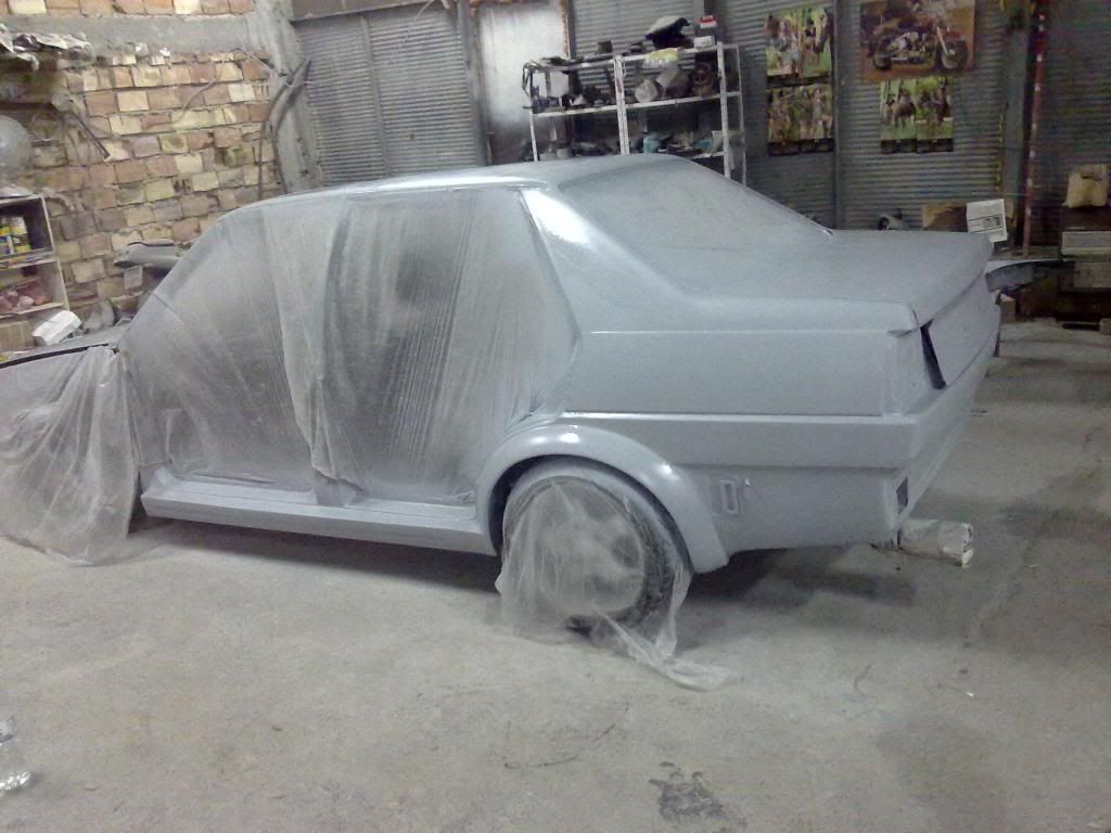

Мина доста време докато колата беше готова за последната фаза преди боята,а имено пръскането на филера. Но естествено и на него му дойде времето.Всичко се постави на стойки колата се облепи и се почна с пръскането на филера.Забравих да спомена само за идеята за задната броня,тя се състоеше в изчистване на ръба и запълване на капачката която крие куката за дърпане.Тук на снимките на филера се вижда добре
Последна промяна от Bose на Пет 14 мар 2014 23:23, променено общо 1 път.
Bose
Мнения: 244
Регистриран на: Нед 21 яну 2007 19:24
Re: Проект Vw Jetta Individual Olive Green
Мнениеот Bose » Нед 08 май 2011 17:39

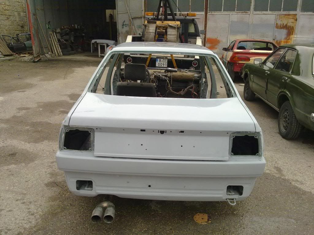

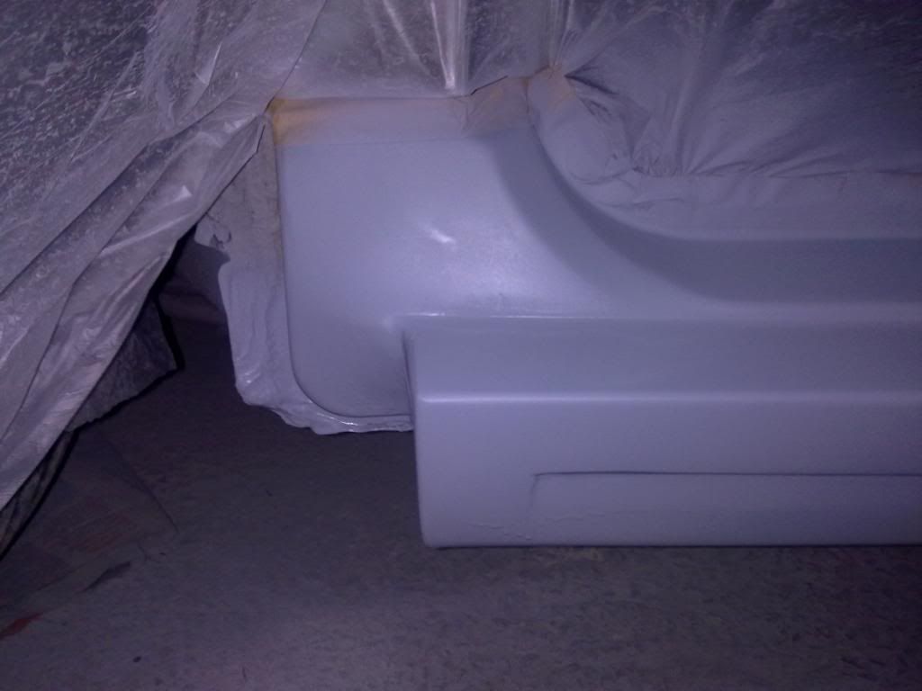

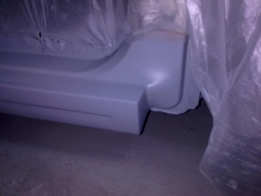

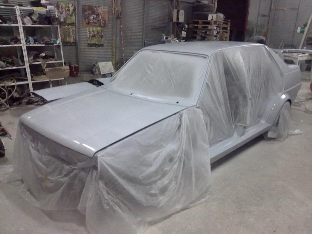

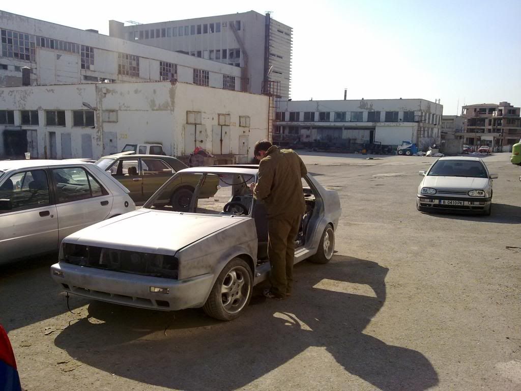

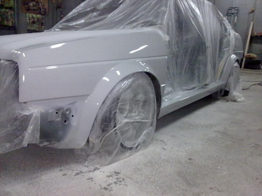

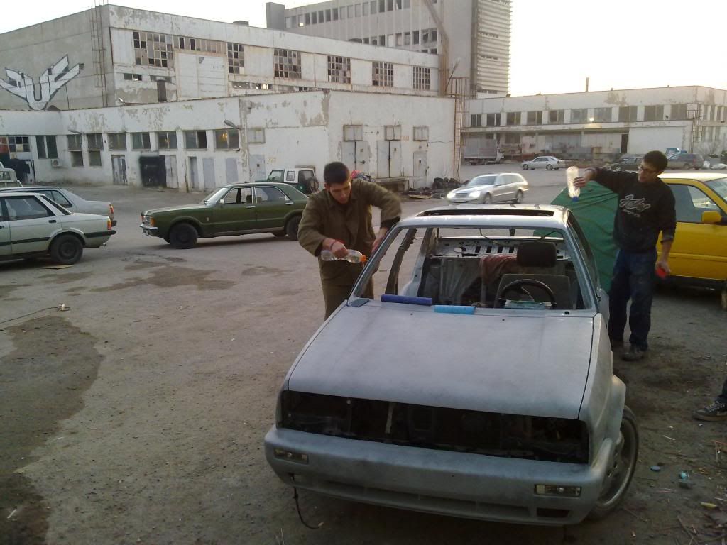

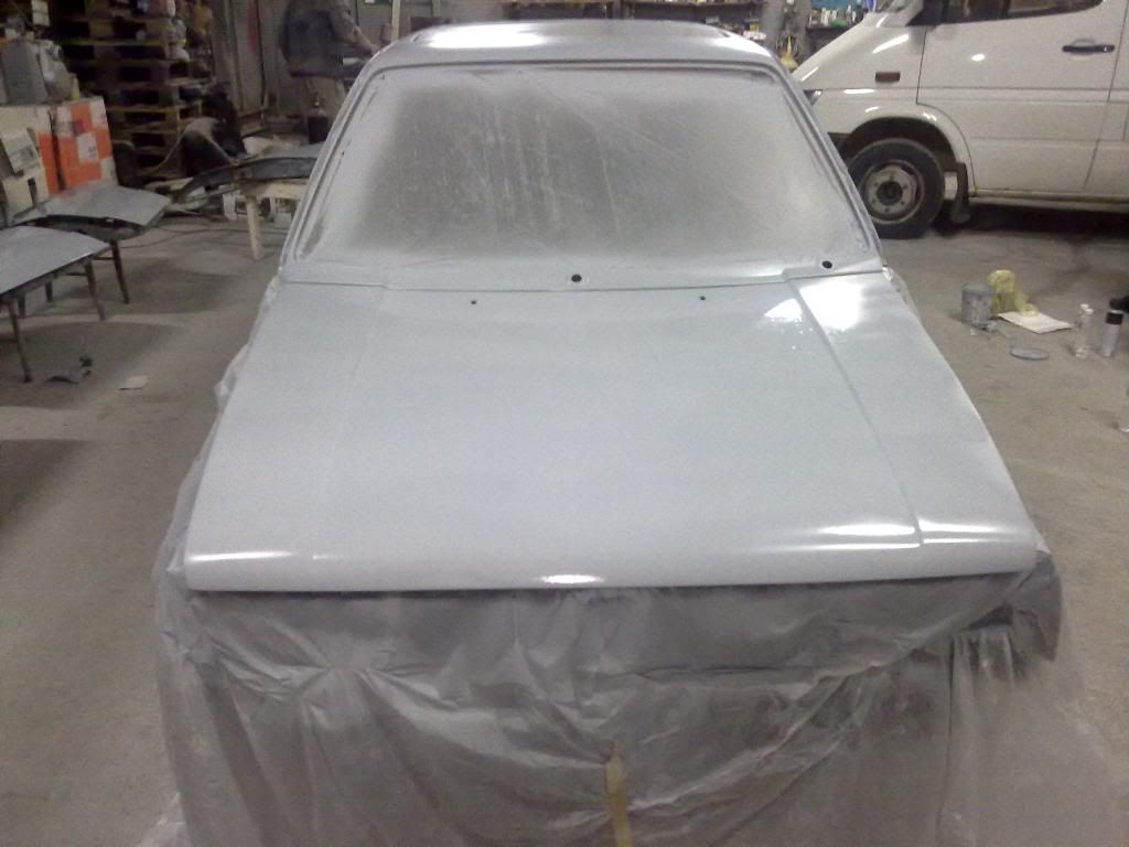

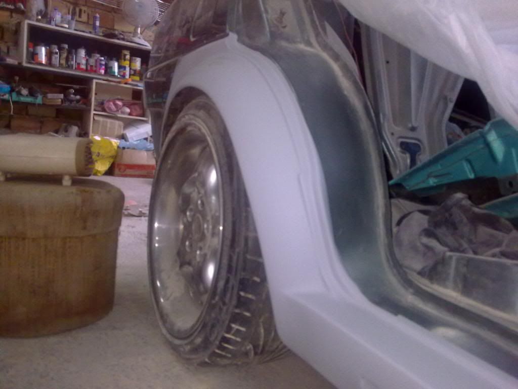

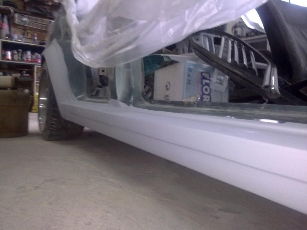

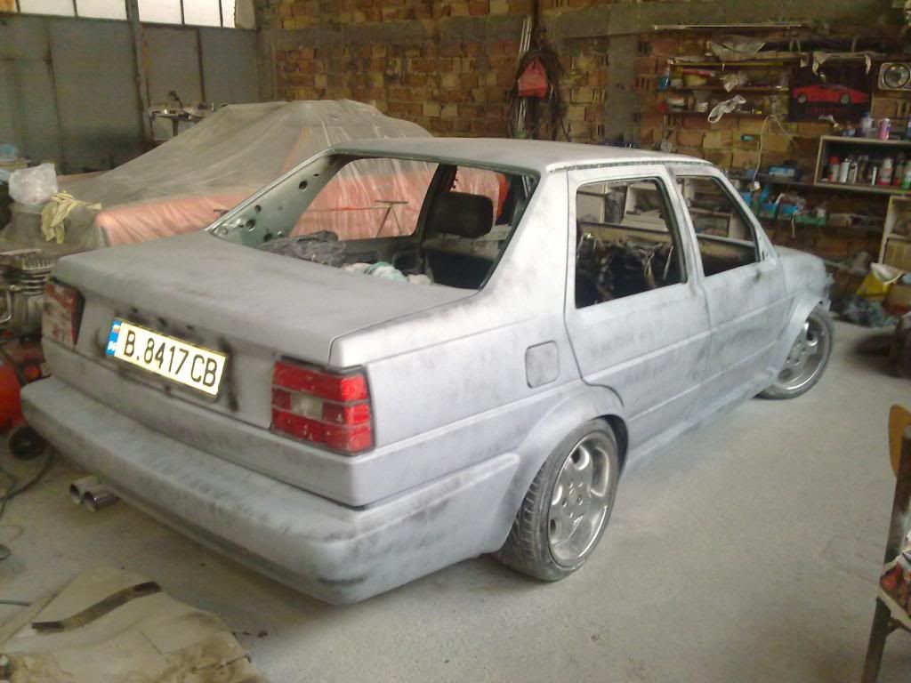

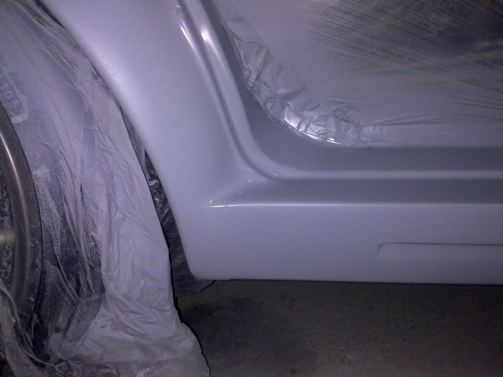

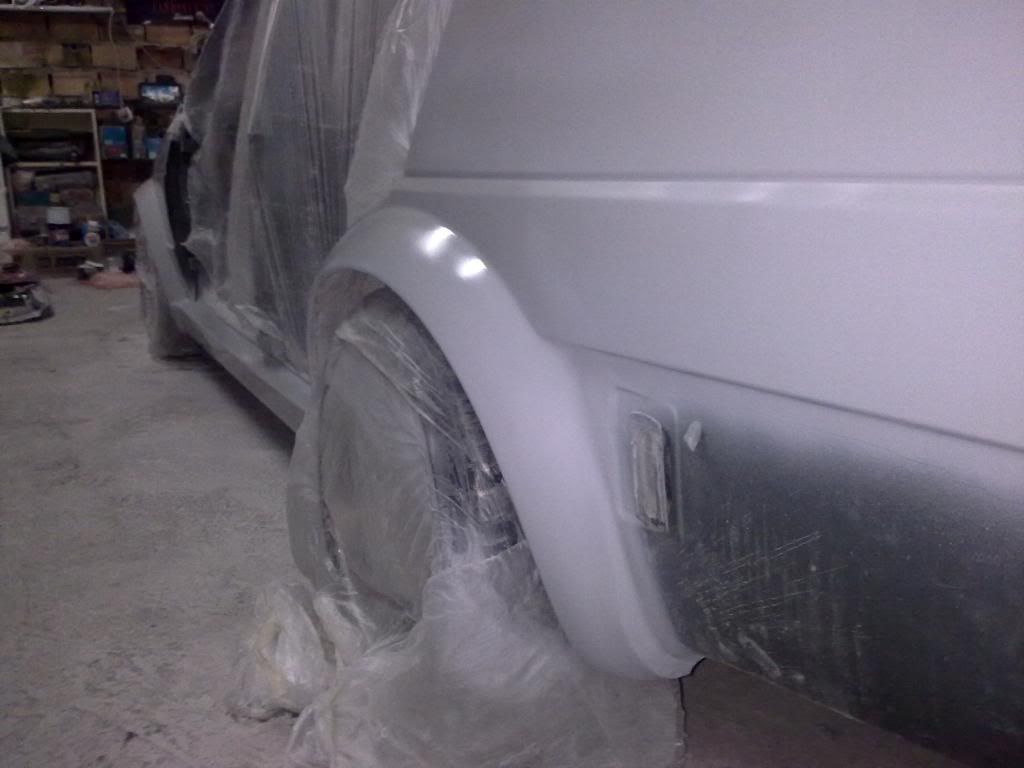

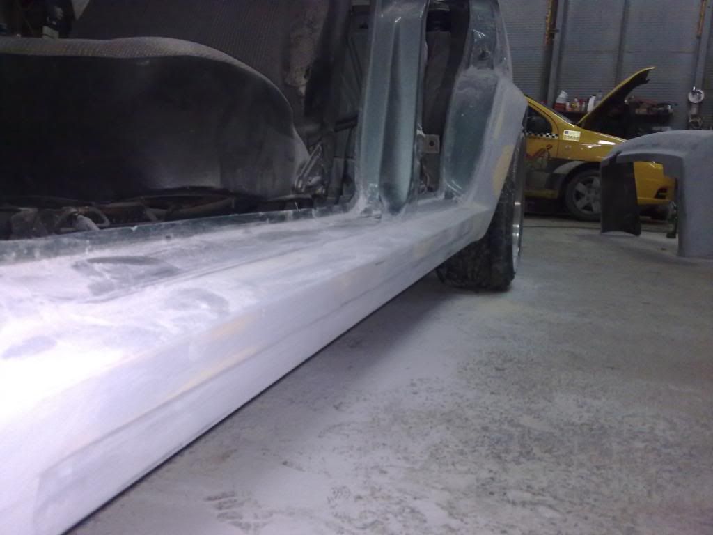

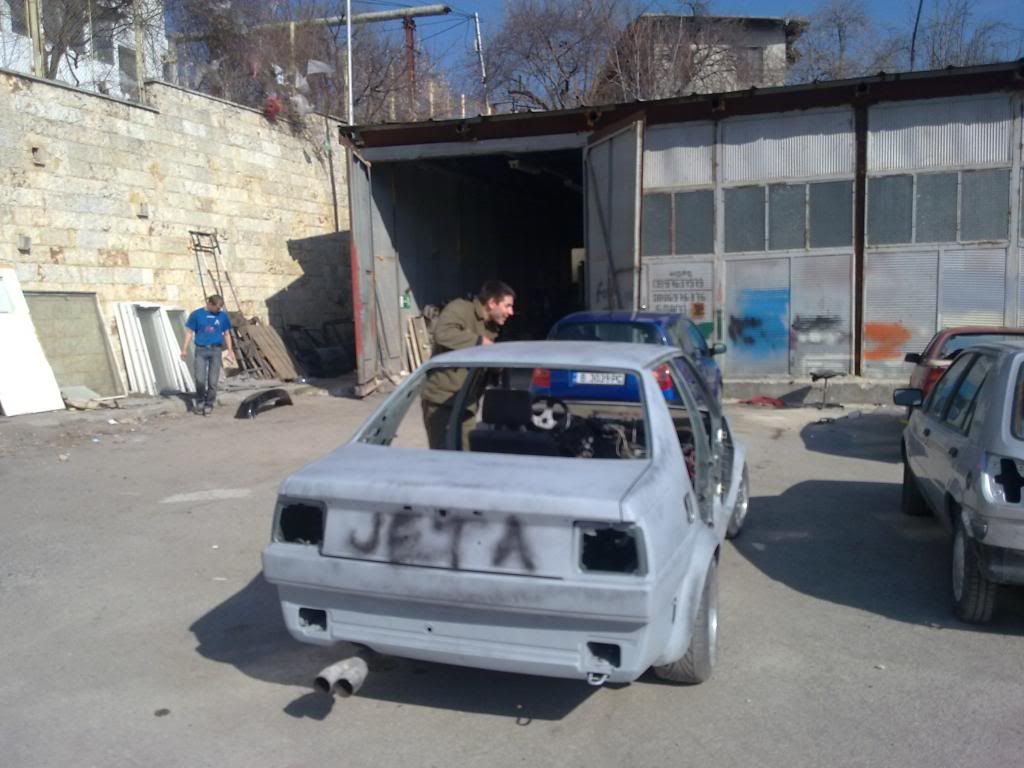

Всичко беше пръснато на филер и вече се виждаше като цяло формата на всички промени, а аз бях много щастлив да я вида вече в този и вид :banana.Оставиме филера 2 седмици да стой без да го почваме с шкурките.За наше успокоение искахме колата пак да се изпече за да може ако има да сляга някои пласт да сляга сега а не след боята :wink: .За целта колата пак се сглоби и отново поехме към сервиза този път поне беше над нулата :banana
След като отново премръзнах до вечерта колата беше изпечена и отново прибрана в гаража където се подготвяше за боя.Отново последва разглобяване и се почна на вода
Човече, и аз те засякох тогава по Цар Освободител, под Кауфланд. :bowdown Евала за ентусиазма, много се изкефих, че има толкова зарибени хора. :Mr Green Fun Успех с развитието на колата и дано по-често я засичаме по улиците на града. :да:
