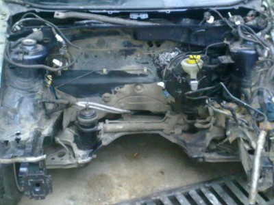

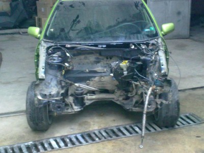

napster написа:Хубаво де как 1.9SDI се събира а за TDI-то идва тясно? Нещо не ми е много ясно. Не е ли било по- добрият вариант да се ползва блок от SDI и да се прехвърли карантията на него вместо да има клъцни срежи? Незнам дали е възможно като интервенция, но нека тези които знаят да кажат :)
П.п. това поло не беше ли в Стара Загора по едно време? Лепяха му едни флагове отстрани и разни надписи по джантите :) Или е била друга колата, но беше абсолютно същият цвят със същите джанти, само регистрационните номера му бяха транзитни.
колега гредите са рязани не защото блока е голям,а имам три реда ремъци ангренаж,пистов вързан на него компресор на климатик+генератор и трети който е вързан водна помпа+ хидравлика.И затова колега режа гредите защото коша ми идва малък,няма как да ги събера дори и да сложа блок от СДИ.

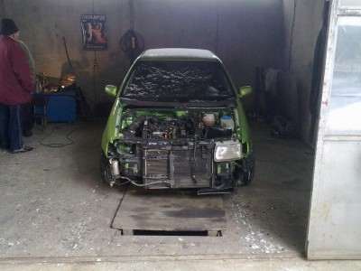

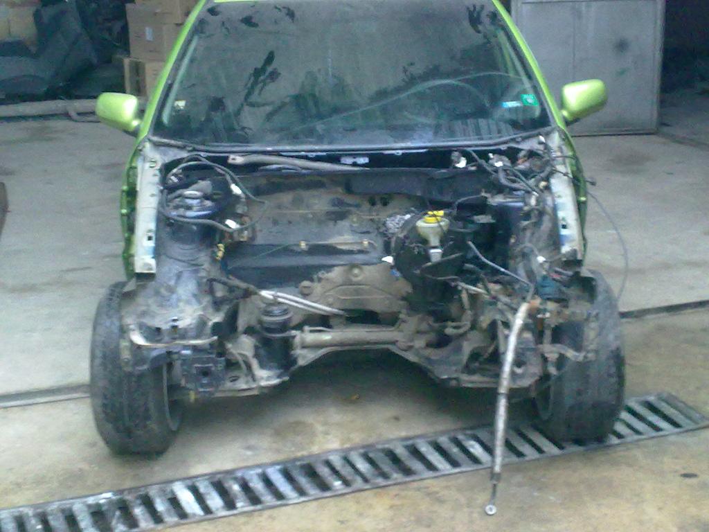

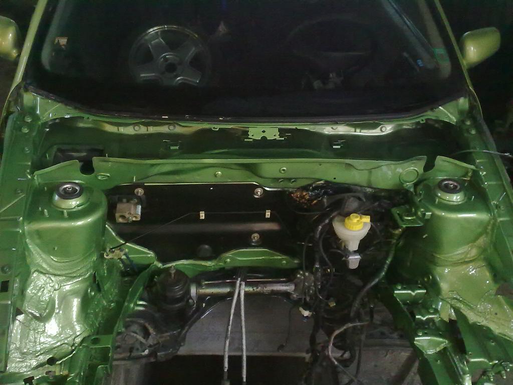

Мнениеот bobo_simeonov » Съб 04 фев 2012 20:49
подготовка за боядисване и боядисване на коша

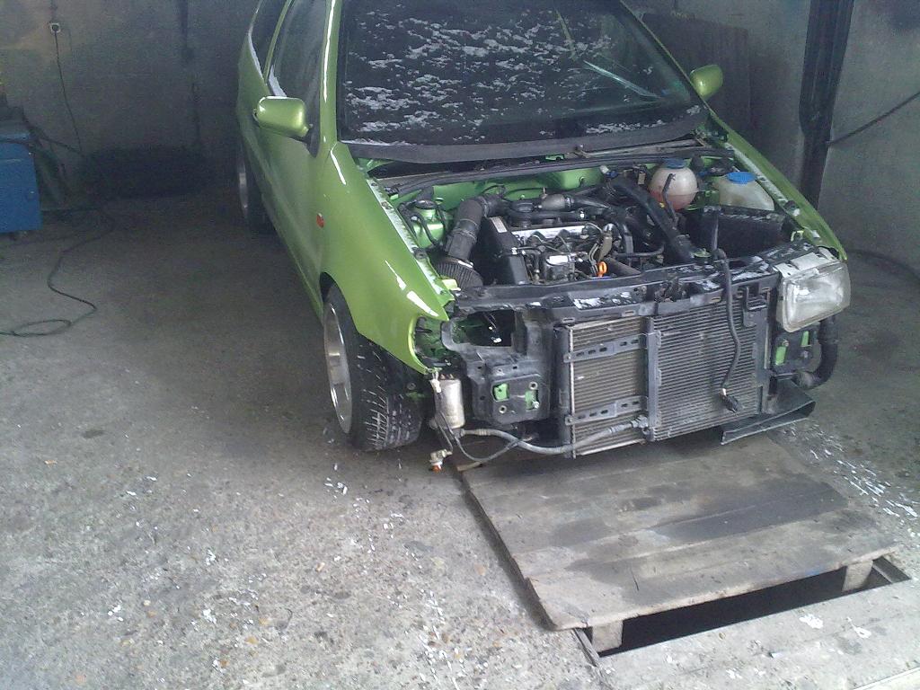

Мнениеот bobo_simeonov » Съб 04 фев 2012 21:16

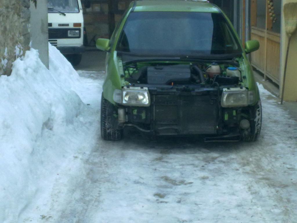

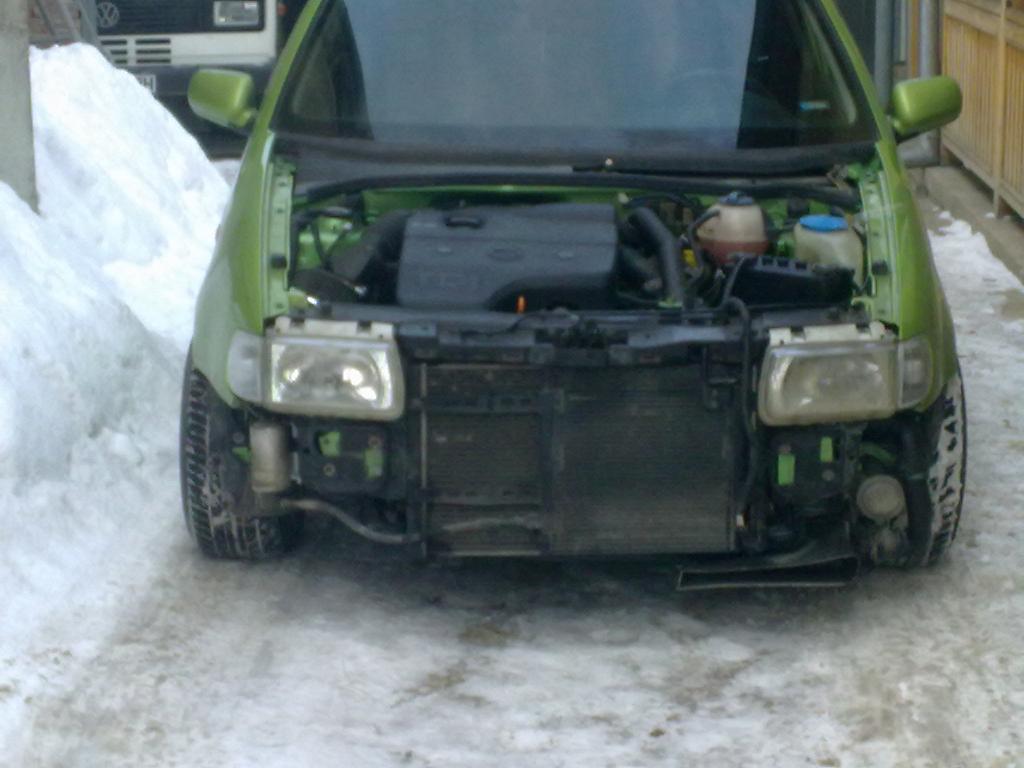

монтаж на мотора и интеркулера

Мнениеот bobo_simeonov » Съб 04 фев 2012 21:23
ето малко снимки
