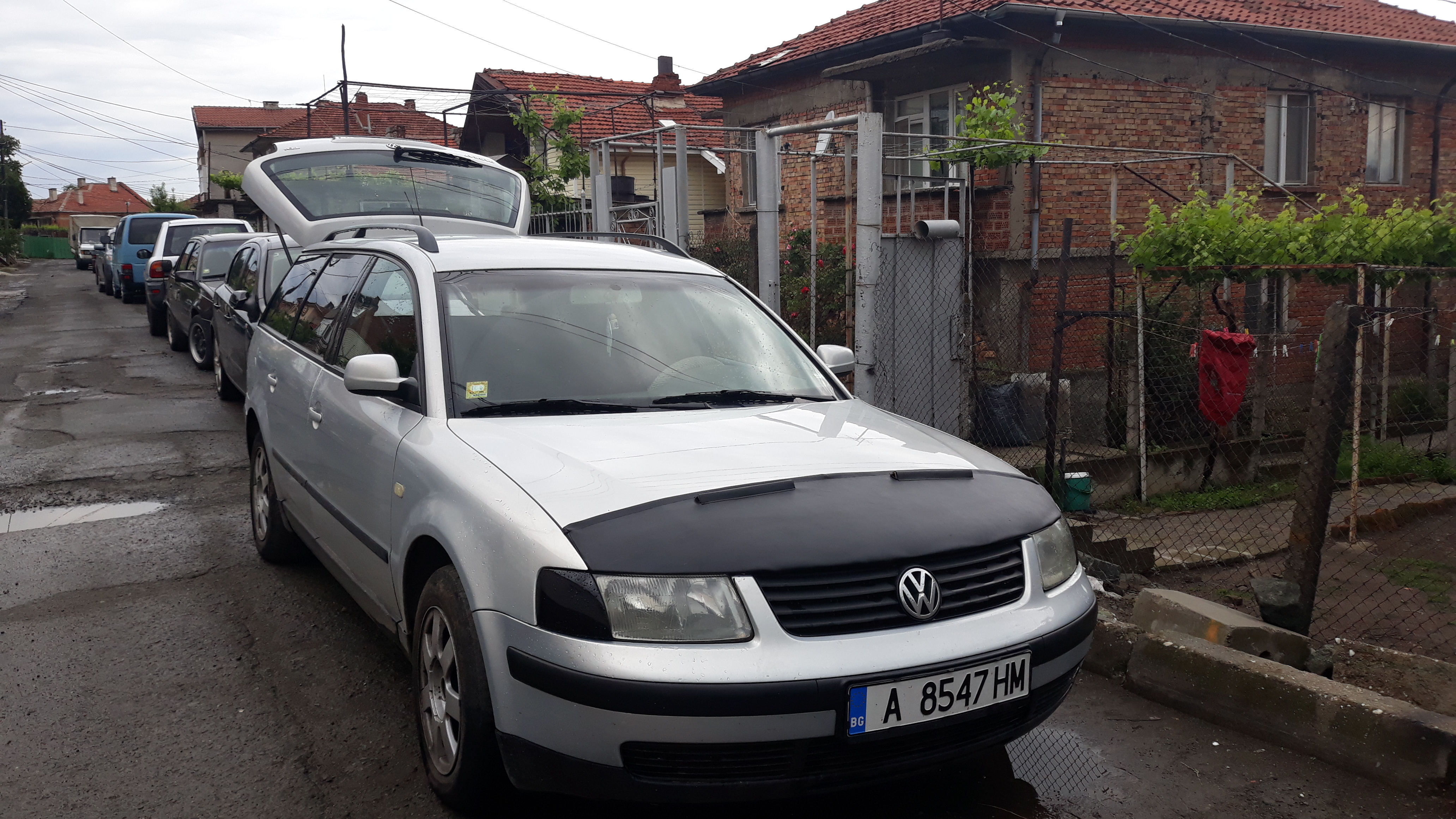

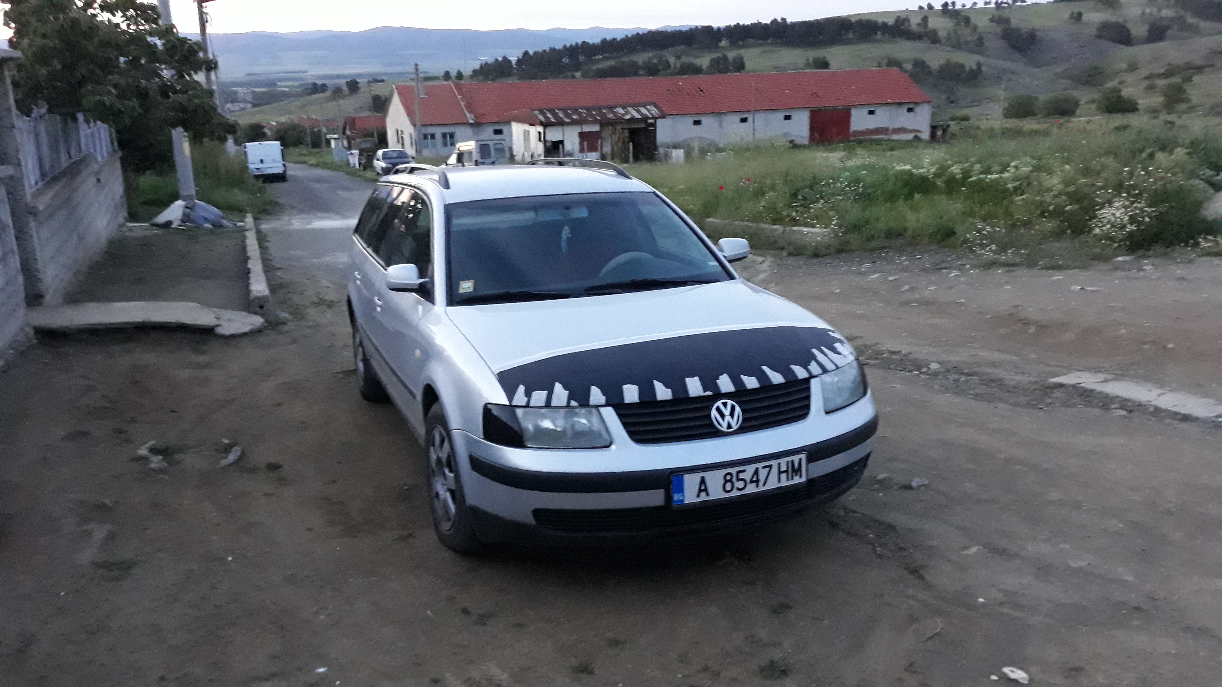

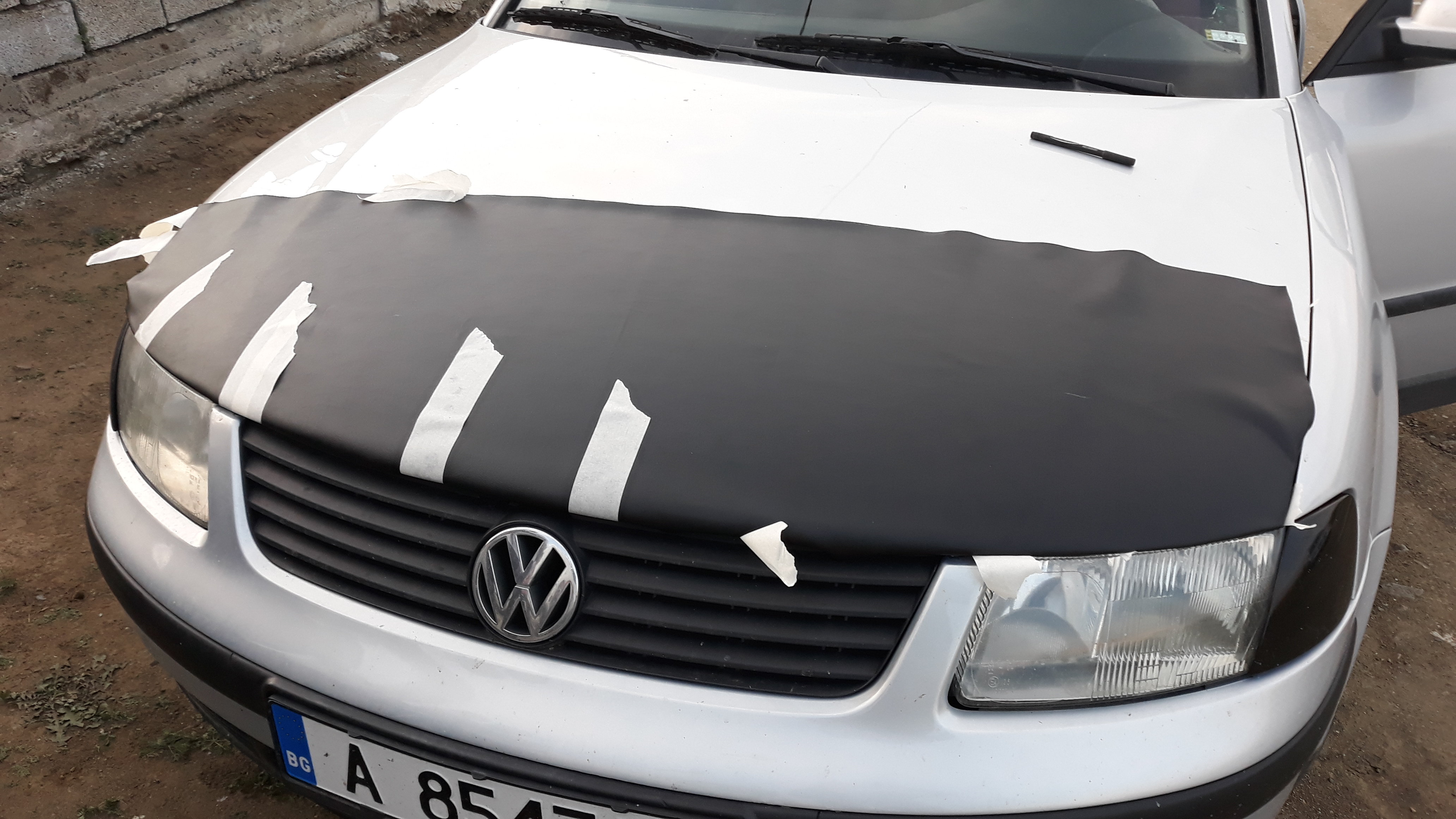

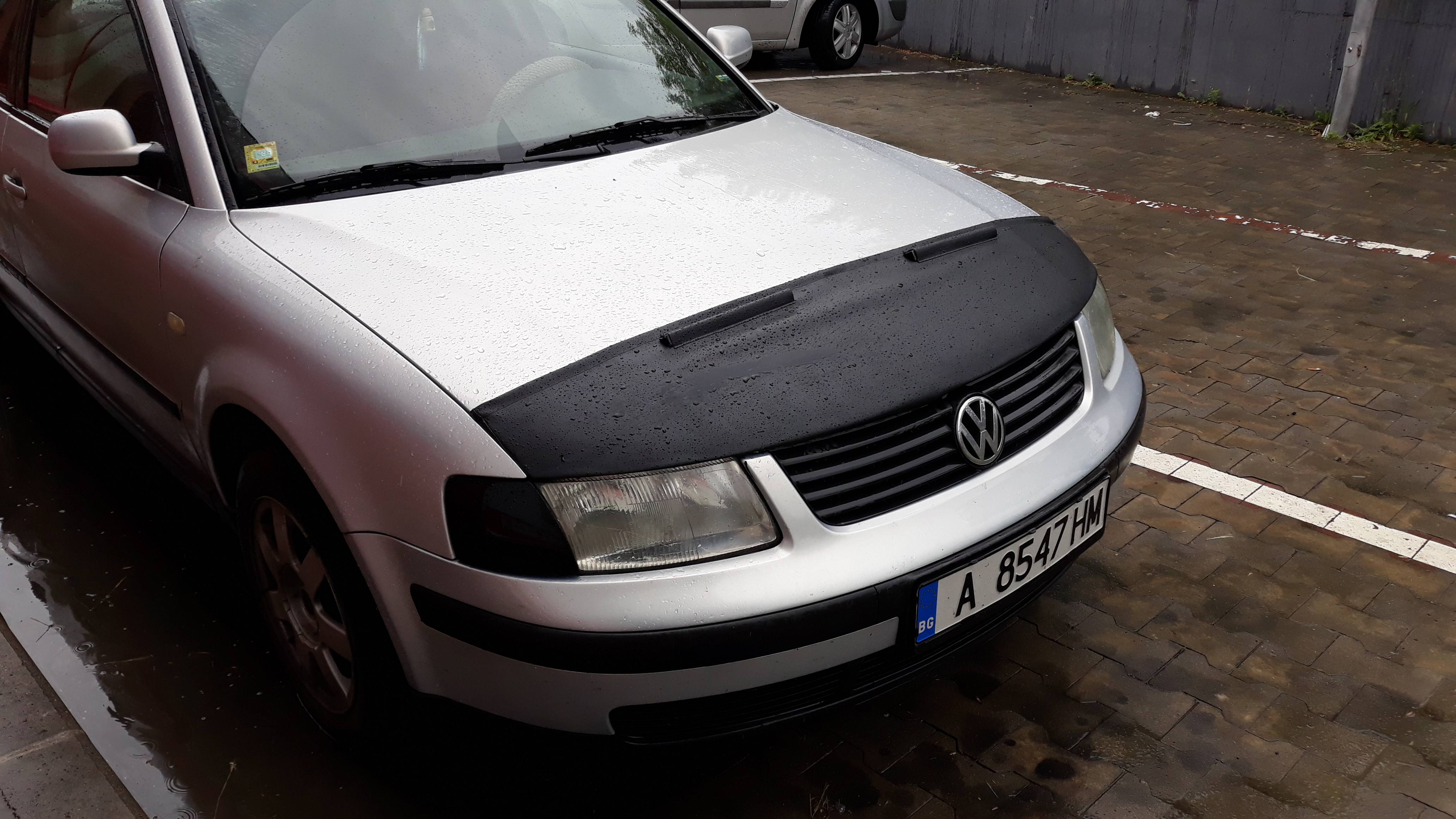

Използвам темата но се извинявам . След, като я прочетох преди седмица реших да си направя и аз в домашни условия. Купих си кожа 1.40см Х 0.50см=8лв. След това я наложих на капака (снимка 1) облепих с хартиено тиксо за да мога да покажа на шивача какво точно искам горе долу (след като видя човека ме гледаше с недоумение "демек туй лапе и то не знае какво иска"). Оставих я в 10 сутринта и в 16:00отидох да я взимам човека я беше зашил, сложил едни малки халкички (перфектни), малко я удължим по размера 1.40 до 1.70 защото е точно 1.40 и капака и кожата. След това му закарах две винкелчета 20х20мм за да може да зашие ушите и за 10 минути работа и това стана. Навих на винкелчетата малко пвц банд за да влязат трудно и да не се изплъзнат. Майсторлък 12лв. След това на лефчето за ластици от тия който са за багаж по дебели за отгоре. За отдолу по малки ластици а за куки не можах да намеря и играх малко побългаряване. Купих от ония лепки които са за кухнята за малки хавлийки, кърпи и т.н.... 5лв те имат едни кукички изкарах кукичките и ги огъвах както ми харесва. Качвам крайна снимка на полученото изделие. Цялата работа около 6-7 часа защото бях на работа иначе щеше да стане по бързо. А за сума 25лв и кефа. След седмица две като мине мерака ще влезе в отдел продава...

Изглежда страхотно! Браво!
