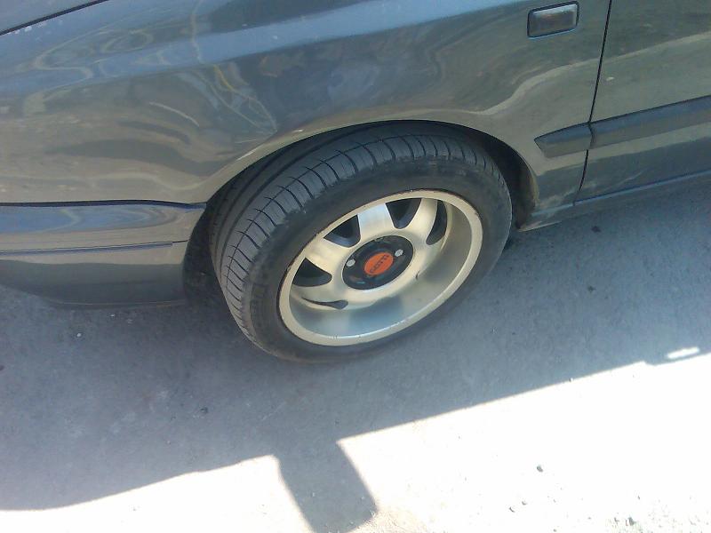

колеги здравейте това е джанта готти 15" ет 25 доста изхвърля от калника и незнам кво да направя за да си сложа спортно окачване.на 100% ще опира

Мнениеот Golf_Diesel_ » Нед 03 апр 2011 13:49

Колко са широки джантите :roll:
Ако не искаш да бараш калниците, решението е по-твърдо окачване и по тесни гуми :)

Мнениеот Golf_Diesel_ » Нед 03 апр 2011 14:50
Winner25 написа:Колко са широки джантите :roll:
Че даже и по ниски гуми :D
