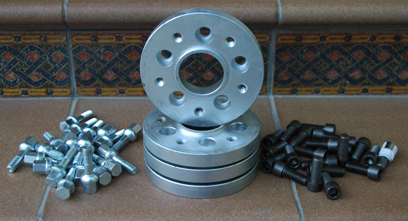

Znajko написа:
Може ли да обясниш по-подробно? Как става с тия фланци. Аз знам, че само "изнасят" джантата, но да сменят размера на отвора![]()
FreeSoul написа:Znajko написа:
Освен тези които изнасят има и другите т.нар преходни фланциот един размер към друг/. Примерно освен дупки за 5х100 има и за 5х112.
Ето една снимка да придобиеш представа.
Такива фланци ще ти трябват ако решиш да слагаш джанти с друг размер. Разбира се има има всякакви размери
