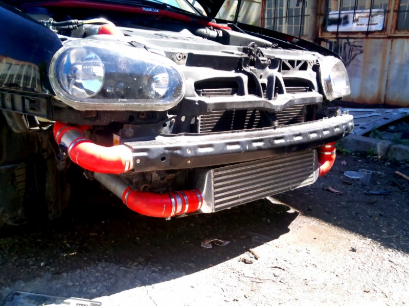

Може ли малко инфо относно кулера - наложи ли се да се реже гредата, за да се сложи?

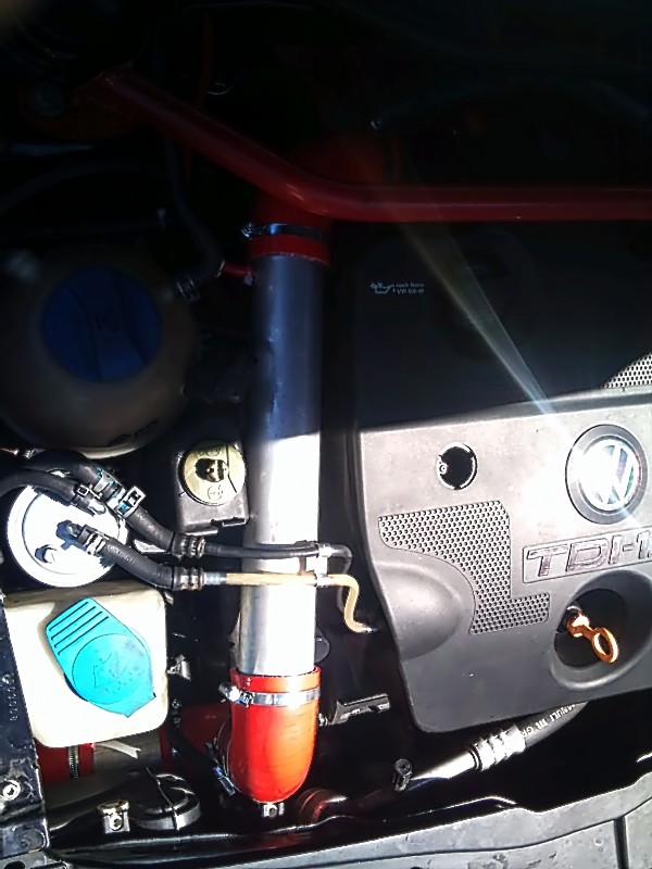

Тръбата на кулера е вградена зад гредата. На снимките се вижда от къде минават тръбите. Напасната е така, че гредата да я скрива.
Ами стават дълги, но аз си запазих колектора и за сега така ще си остане. Имам да оправям доста забележки по купето. Двигателя остава в това положение. (за сега)
