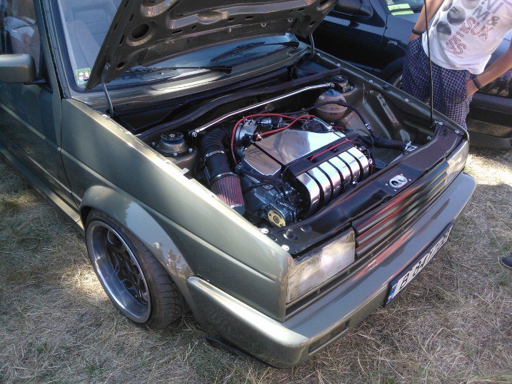

Здравейте отново,от доста време не съм писъл но причината беше че всичко вървеше на обратно и нищо не ставаше от първия път.Проблемите почнаха като се опитахме да обезвъздушим системата с радиатора от бмв-то.Понеже се падаше ниска точка спрямо парното и мотора обезвъздушаването се оказа мисията невъзможна.След цял ден мислене с Траян и Вуйчо ми(бояджията)как да го излъжем и много похабени нерви решихме че няма да стане така.Веднага намерих радиятор от Г60 най големия който може да събера както и повечето водни съединения от ВР6 защото мойте ги бях нарязъл и напаснал за стария радиатор,купих и ново радиаторче за парното понеже мойто изби,пробихме бомбето и фанахме стойката за казанчето за вода (оригиналното от голф 3).След като водата беше върната в оригиналния вид всичко си заработи без проблем и без течове.След това обезвъздушихме спирачките и помпите на съединителя,и там нямахме проблеми.След това дойде ред и на хидравликата,купихме от представителството на vw оригиналното масло,отново без течове и проблеми.Сменихме и маслото на мотора като за целта ползвахме масло Castrol 10w60 Edge Sport,естествено и масления филтър беше сменен.След като всички масла бяха наляти и всички системи обезвъздушени,дойде ред и на предницата да се събере.За целта помогна отново Жельо(така се казва вуйчото).Два дена след това колата беше събрана,след което имаше да се довършат някой дреболии по ел. .Тук Траян помогна много като 2 вечери се стоя до малките часове на деня :bowdown :bowdown .След като и всичко по ел. работеше занесъх седалките и мокета за пране ,измих я от вътре и наредих всичко,страшно много дребни неща на който също обърнахме внимание не споненавам но те ще се видят.Искам да кажа че тук сега като го пиша ми изглежда се едно е било ацки лесно да успея да я събера за събора но истината е че се обихме от работа по колата.Аз,Траян,Вуйчо ми,Яската (добър мой приятел) ходим на работа а цялото свободно време което беше главно през ноща бачкахме по колата,вече не помня от кога не съм се се наспивал но след като я изкарах на улицата за да мина реглаж и преглед много бързо забравих че ми се спи и че съм труп вече и нямам сила за нищо :mrgreen: .Колата не можах да я подготвя и завърша на 100% и не ми се искаше да я докарам така но пък в същото време ми се идва за да разпусна,да седна на поляната да си полафя с колеги да се вида с този и онзи и най-вече да си почина малко,затова ще дойдем на Узана макар и незавъшени,пък като се върнем продължаваме да дооправяме :screwy .

Само една забележка има,но ще се намери някога фар :) Мотора и купето са станали супер.Остана май само вътре да се направи и да се сложат лайстните на купето(гумените).Колата е супер и звука и беше....чук :D
