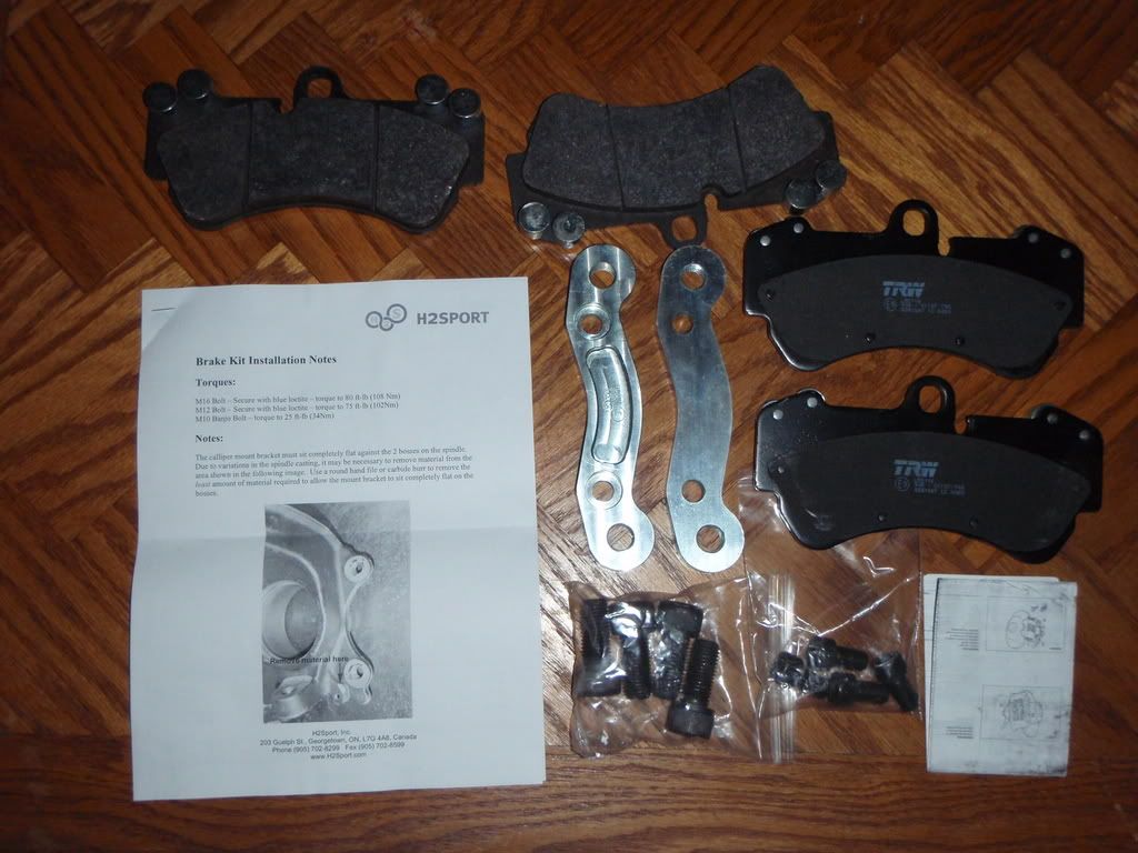

bbboiko2004 написа:Имам няколко въпроса.
1 во с какви накладки се кара.
2 с какви дискове( примерно на голф 2/3 като се слагат такива апарати големи не само ан 4 ката)
3 Каква помпа?
Никъде никой, слагал големи апарати не пише да е сменял помпа ? И какви дискове е ползвал :)
Ако прочетеш отговора на работника ще разбереш всичко което те интересува с една добавка че по принцип 90% от съпортите които се продават по ибей са за 334мм р32 диск, според мен с различни дискове от мл от порше и т.н става страшен филм между болтовото различно, ет-то на диска различно :roll: пък р32 дискове са плуг и плей.
3 Каква помпа?
1. Накладни оригинални за апаратите и каквито позволява джоба :lol: За 4 буталните поршета от боксер цените почват от около 120лв. АТЕ с намаления е около 140лв(за 4 бутални). За 6 буталните има също доста евтини решения, които най-вероятно ако се сложат на кайен може да има проблем , но на 2 пъти по леки коли не вярвам :lol:
2. Дискове се слагат 288(4бут.)-312(4бут.)-345(6бут.) оригинални VAG дискове, като разбира се може да се сложат и ротори , да се направят чашки за тях според нужното ет и пак всичко опира до джоба и мераците.
3. Аз лично слагам най голямата за модела която е възможно да се намери и това е.
Хубавото при мк4 е че има готови решения за съпорти точно за тези 6 бутални апарати в комбинация с 345мм дискове и се получава страхотно :да:

TRW и TEXTAR остават май най евтиния вараиант за накадки АТЕ-то идва доста по скъпо. За задните апарати на бокстер(4 бутални)ми излезнаха 70лв. за TEXTAR
