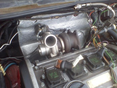

Мотора, който оригинално е бил в колата е този:
Сега е сменен с друг и затова всичко ти е различно!
vackooo
Мнения: 1475
Двигател: 1.8 20VT AEB
Re: VolksWagen Passat b3 1.8Турбо
Мнениеот vackooo » Чет 15 ное 2012 18:43
Да мотора стария беше 1.8 моно сега е 1.8турбо от ауди а4.

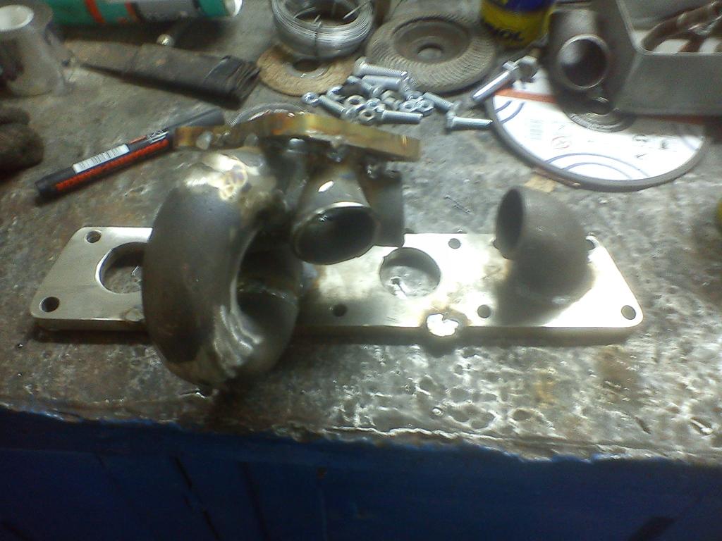

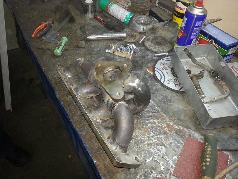

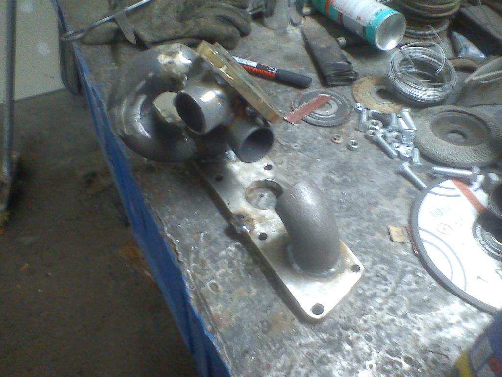

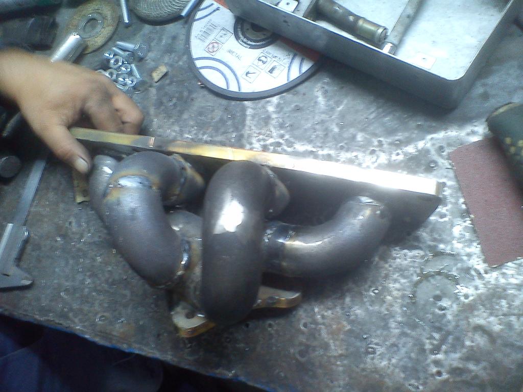

ето и развитието от днес,дано ви хареса как се справихме,ако не здраве да е :)

колектора нещо не е както трябва, поне според мен
vackooo
Мнения: 1475
Мнениеот vackooo » Чет 15 ное 2012 20:26
pe6kata написа:колектора нещо не е както трябва, поне според мен
защо? къде сме я объркали
pe6kata
Мнения: 3010
Автомобил: passat corrado
Двигател: AAA и АBV turbo
Местоположение: Елхово
Мнениеот pe6kata » Чет 15 ное 2012 20:37
може и аз да бъркам, щото го гледам на снимки, не е като на живо, но събирането към фланеца за турбото е с някакви много остри ъгли.
продължението на посоката на газовете не е към изхода, а все едно 1 порт духа право във 4-порт, ако ме разбираш какво искам да кажа.
събирането към фланеца трябваше да го направите от 4 тръби, разрязани през средата и половинките им да се заварят една към друга. Да се получи формата на детелина.
vackooo
Мнения: 1475
Мнениеот vackooo » Чет 15 ное 2012 20:40
pe6kata написа:може и аз да бъркам, щото го гледам на снимки, не е като на живо, но събирането към фланеца за турбото е с някакви много остри ъгли.
ами обединителя е от 4 бр тръби не е от 1 първо него направихме,изрязахме заварихме и след това почнахме да го правим

Мнениеот vit_autosofia » Пет 16 ное 2012 5:28
Като гледам колектора може да се появи леко дроселиране на два от портовете.Добре е да са с еднаква дължина.
П.П.Не се заяждам.Просто съвет
vackooo
Мнения: 1475
Мнениеот vackooo » Пет 16 ное 2012 10:01
vit_autosofia написа:Като гледам колектора може да се появи леко дроселиране на два от портовете.Добре е да са с еднаква дължина.
възможно е,все пак за пръв път го правим и не се с някакви фрапантни разлики дължините,сега тепърва ще се позажули,ще се челосат фланците заварките ще се позастържат и вътре ще го позаиграя малко и ще стане
