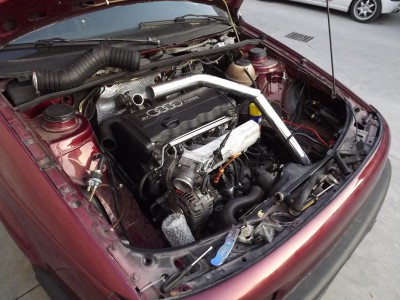

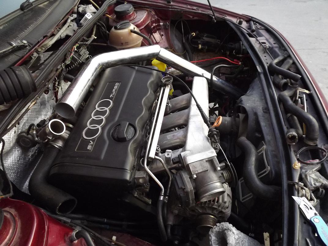

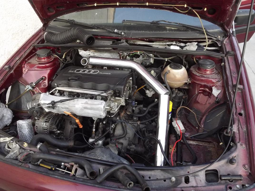

малко снимки вече почва да се добива представа кое,как 8)

Пъзела се нарежда много добре :wink:

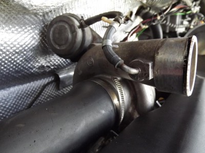

Да знаеш че тази изолация която е зад турбото при мене се запали 2 пъти!Първо старата ,след което купих нова и тя се подпали ,и в момента съм с доста готина поцинкована ламарина,просто го имай като едно на ум след като я подкараш!
имам го...вече доста работи имам на ум :screwy ,но ще го направим хем да е полезно,хем да се връзва

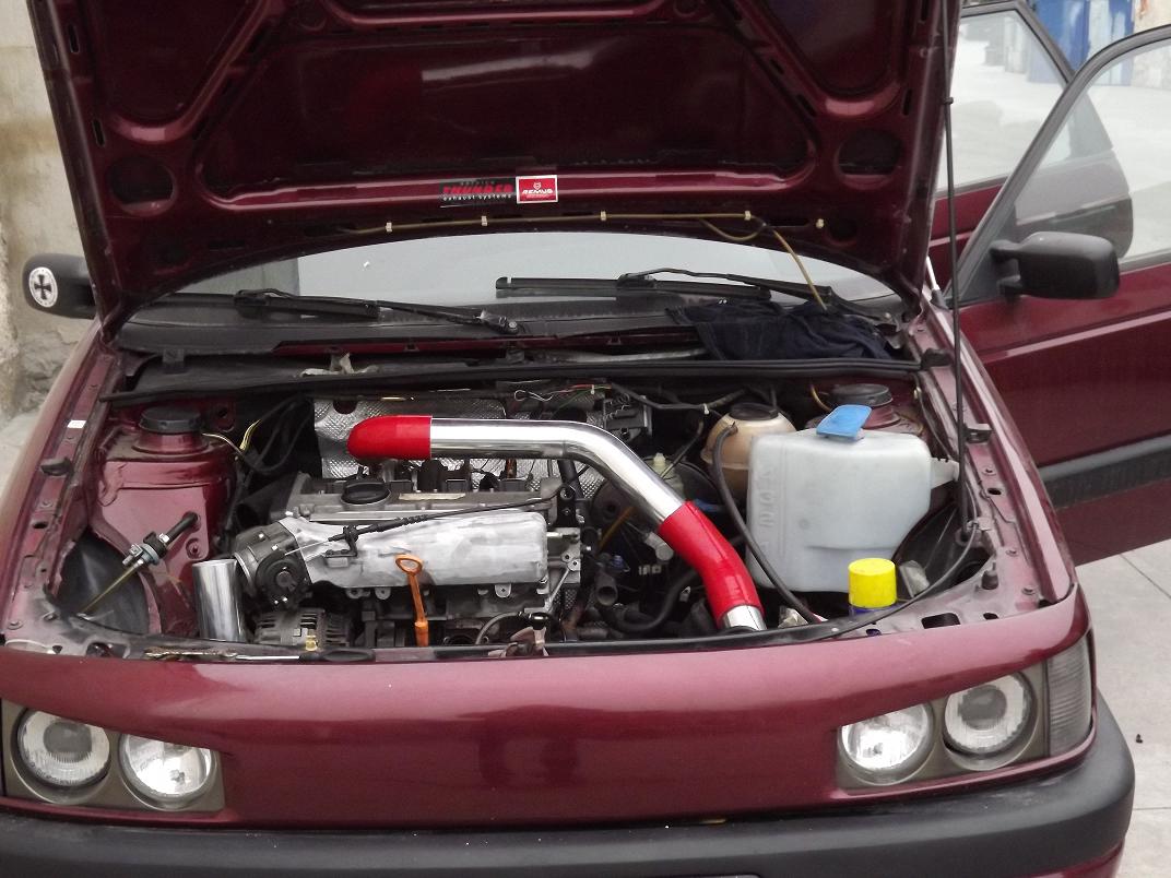

И в крайна сметка взех червени...ИзображениеИзображениеИзображение и намерих как да предпаза кулера,за тези които се притесняваха Изображение

Колега, наистина ли ще сложиш тези тръби отпред...или е майтап това ?
vackooo
Мнения: 1475
Двигател: 1.8 20VT AEB
Re: VolksWagen Passat b3 1.8Турбо
Мнениеот vackooo » Сря 28 ное 2012 23:00
JC написа:Колега, наистина ли ще сложиш тези тръби отпред...или е майтап това ?
естествено че е майтап колега
