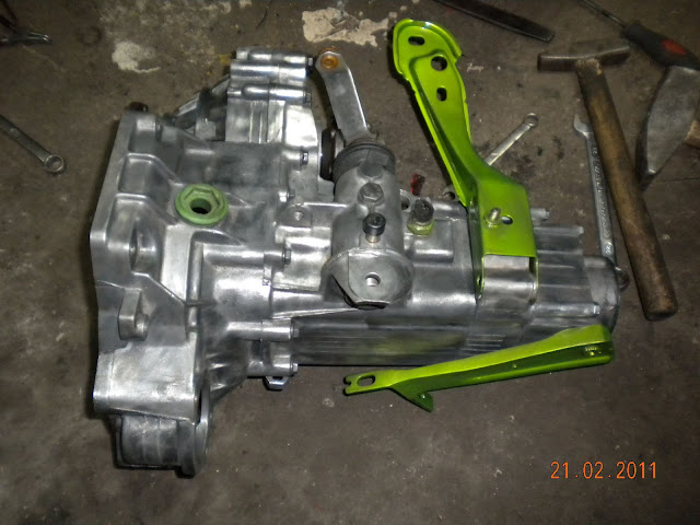

За параметрите на скоростната кутия съм писала преди време:
EliPavlova написа:... май останаха само параметрите на скоростната кутия, макар че беше едно от първите завършени неща.
За основа е ползвана кутия с код AUX.
Предавателните числа са съответно:
1 ва ск - 3,45
2 ра ск - 1,94
3 та ск - 1,44
4 та ск - 1,13
5 та ск - 0,89
и диференциал - 4,25
В момента обмисляме малък ъпгрейд на кутията - да сложим по-къса 5 та - 0,91, за сметка на нещо друго, за което ще пиша, като се получи :)
И както съм писала и преди, 5-та скорост е подменена с 0,91, шеста е 0,712
За поставянето на шестата скорост се наложи да се направи преходен капак, да се удължи шиша на съединителя, оста на вилките на скоростите и лоста на вилката на съединителя и още малко детайли.
Резултатът след всички манипулации:
На въпроса: ЗАЩО?
Поради сравнително късите малки скорости, при дълга 5 та се получи дупка. Т.е. колата губи динамичността си до развъртането до нужните обороти. Така се стигна до извода, че ще е по-добре за двигателя, да се подмени 5 та и да се добави 6 та скорост. Това дава възможността на двигателя да работи в правилни режими и да се ползва по-рационално ефективността на въртящият момент на двигателя.
В никакъв случай не мога да кажа, че е самоцел, най-малкото защото, ако беше така, щях да си купя готова 6 степенна кутия, щеше да ми е по-лесно и с по-малко главоболия. Така се получава конфигурация, която ми дава динамика както в градски условия, така и на по-дълги преходи.
А аз исках точно това: малка симпатична количка с динамика на пътя, която да ми е удобна, да я харесвам и да ми доставя удоволствие да я управлявам.

Краси, кутията е същата, полуоските също, само корпусът и е удължен с 5 см. Легна си идеално на лостчетата и съединителя от първият път. Единственото което се наложи вторично е да си направя фланчета, за да не опира капака на кутията в гумата при пълен десен. Но това при джатни с не много малко ЕТ не е никакъв проблем, защото се изнесе повече от прилично :)
