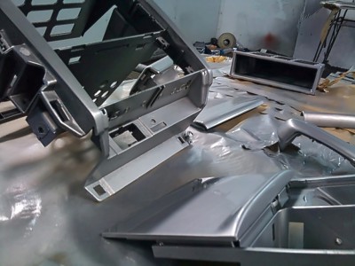

Специални благодарности на колегата Sk., който ми помогна да се сдобия с някой хубави работи, а именно едно от тях :

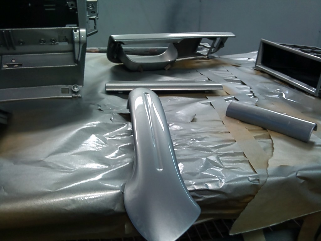

Пластмасите вътре са готови, остава само малко работа по барчето, че беше спукано и ще се преправя.

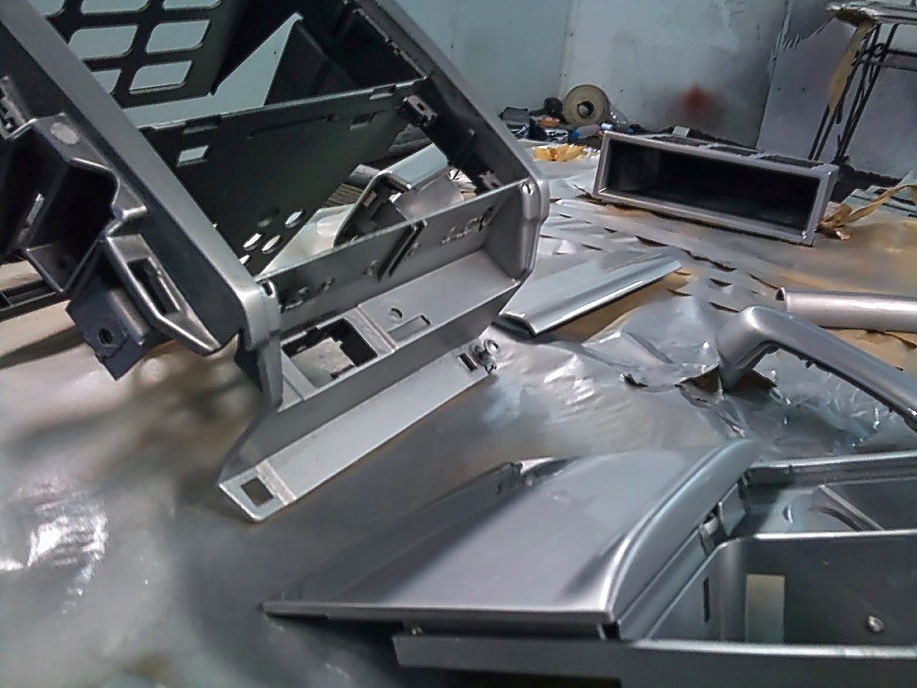

Ето го и крайния резултат : 4 ръце боя и 2 лак

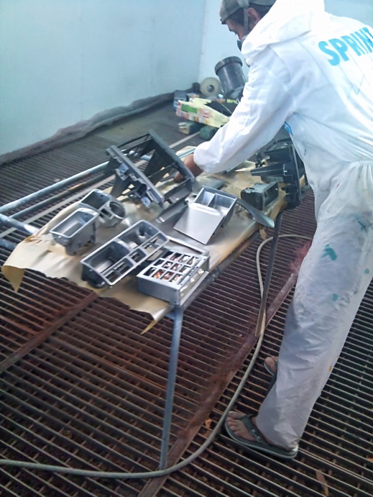

КОлега силно ме интересува какъв е тоя майстор който ти пръска пластмасите ???? Обикновен бояджйя ли е или някакъв друг ??? И лесно ли се демонтира всичко това ?

Бояджия е и са пръскани и изпечени в камера. За 20 мин изсъхнаха. Утре ще ги монтирам ако има време.
Демонтира се за 1 час, като се махат духалки, дръжки, жабката, цялата централна конзола, десния панел под волана и барчето с пепелника на скоростния лост.

пръска ли ги с пластификатор? :beer

Пластификатор на спрей, боя и лак.

crank666 написа:Пластификатор на спрей, боя и лак.
тоя пластификатор на спрея по добре да го беше пропуснал :Mr Green Fun :Mr Green Fun
