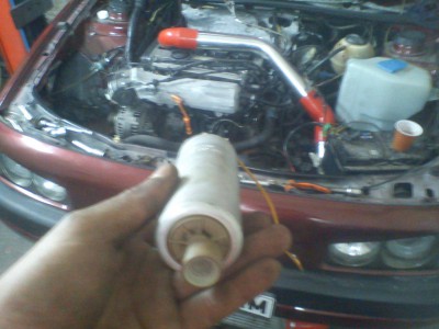

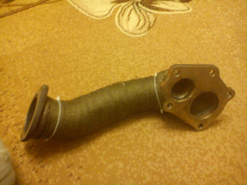

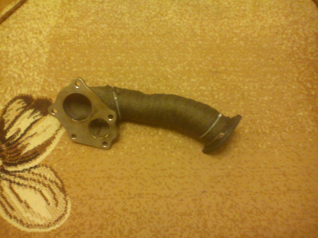

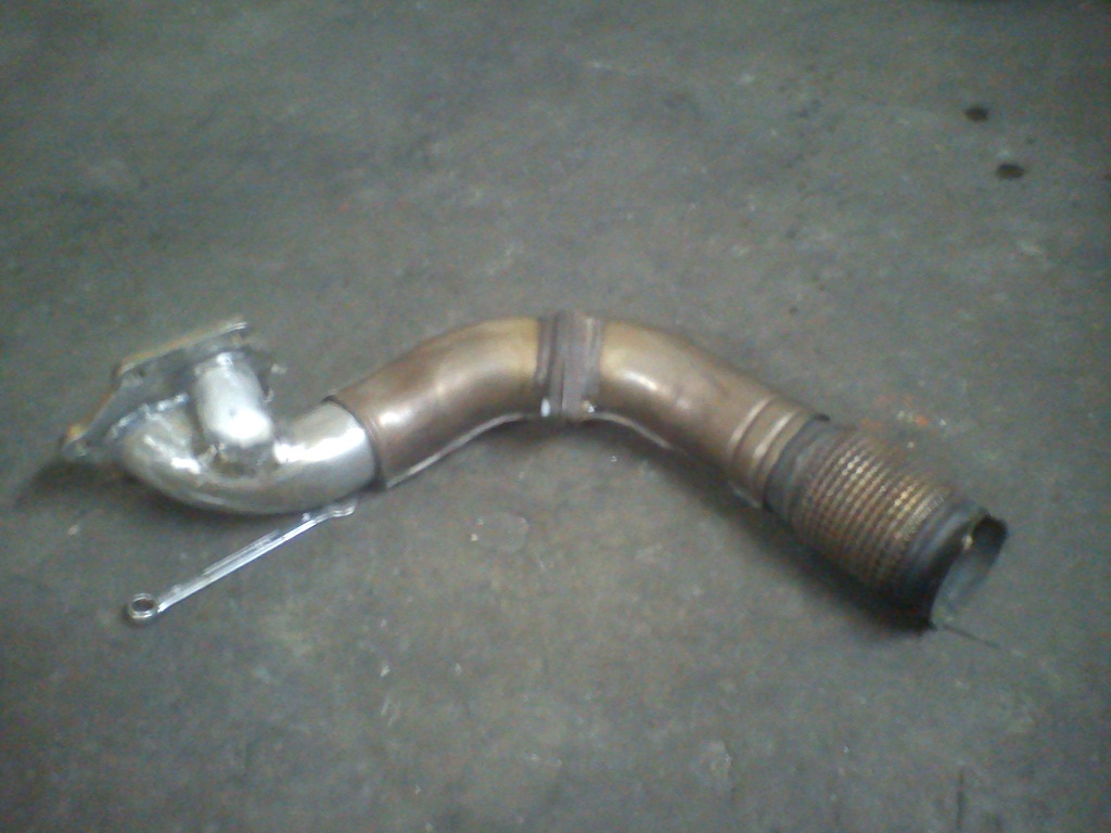

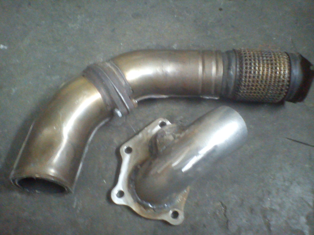

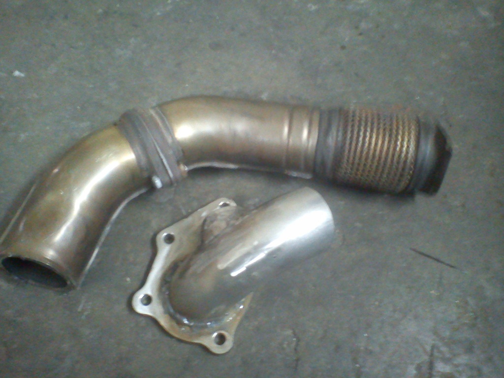

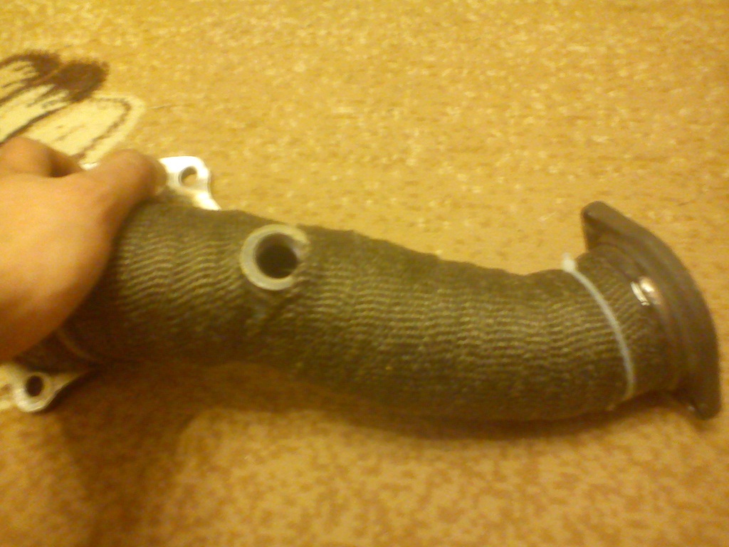

:beer привет на всички,колата почти е готова кабелите са навързани,останаха дребни неща за доизкусоряване и ще се бандажират,държа да отбележа,че банда ще е от тоя "селския",дето оригиналната инсталация е с него.Даже в събота са я палили за кратко,понеже нямаше колектор...просто за проба дали всичко е наред.Най-гадното е,че дори не бях там да я чуя...за съжаление бях на работа..все пак трябва да завърша проекта.Днес направихме най-неприятната част от изпусквателната система-даунпайпа.. получи се много добре,меката връзка ми изпадна на много добри пари от бмв м-ка.Та си стна както му е реда ,даже я увих с термо лента,засъжаление я хванах със стяжки,понеже нямах скоби,утре ще сложа
П.п На финала съммм :Mr Green Fun

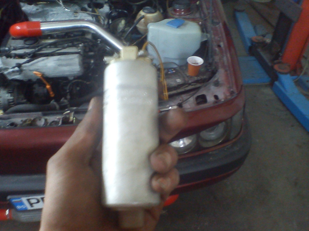

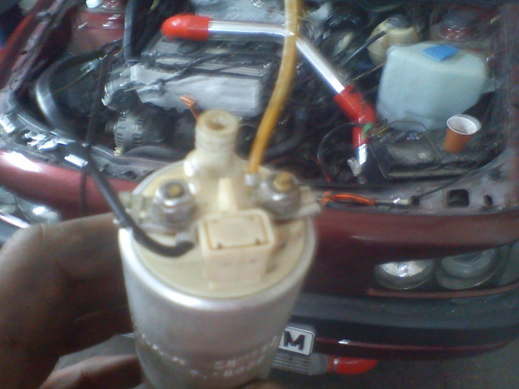

П.п2 Забравих да спомена,че си взех и бензиновата помпа от ауди 2.2 20в

pe6kata
Мнения: 3010
Автомобил: passat corrado
Двигател: AAA и АBV turbo
Местоположение: Елхово
Re: VolksWagen Passat b3 1.8Турбо
Мнениеот pe6kata » Нед 16 дек 2012 18:53
много избарано, браво.
Нещо за помпата да имаш да ми казваш :lol:
