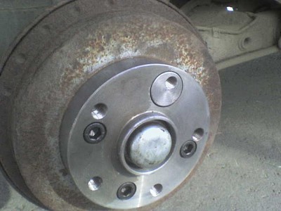

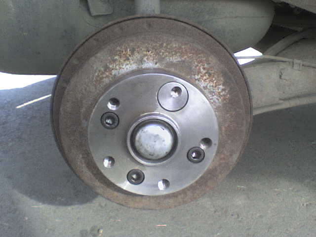

преходни вланци от 4/100 към 5/112,4/100 към 5/120 стават аз лично ги имам тези вланци,само че едната дупка на 5/112 или 5/120 несе прави и става 4/100 към 4/112 и 4/100 към 4/120.

величков
Мнения: 352
Регистриран на: Пон 23 ное 2009 19:50
Автомобил: VW vento
Двигател: ahu-1996
Местоположение: СофиЯ
Re: Фланци 4х100 - > 5х100
Мнениеот величков » Вто 13 сеп 2011 0:24
те ги фланците 4x100>5x112
направени и монтирани на колата
