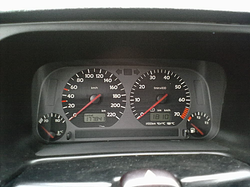

Днес малко дреболийки , взех си стрелки от Голф 4 и ги монтирах на моето табло, мисля че добре се е получило само по нататък ще измисля как да ги направя да светят. Ако някой знае как моля нека да сподели :banana

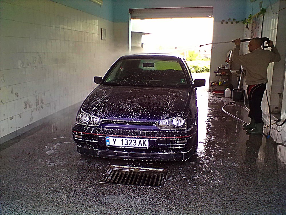

И една папарашка снимка :)

С тия стрелки е друго :да: Ако ти се занимава можеш да ръгнеш по едно смд диодче под всяка стрелка,но трябва да поразшириш малко дупките на циферблатите с една бургия,зада има място да осветява диода от долу.

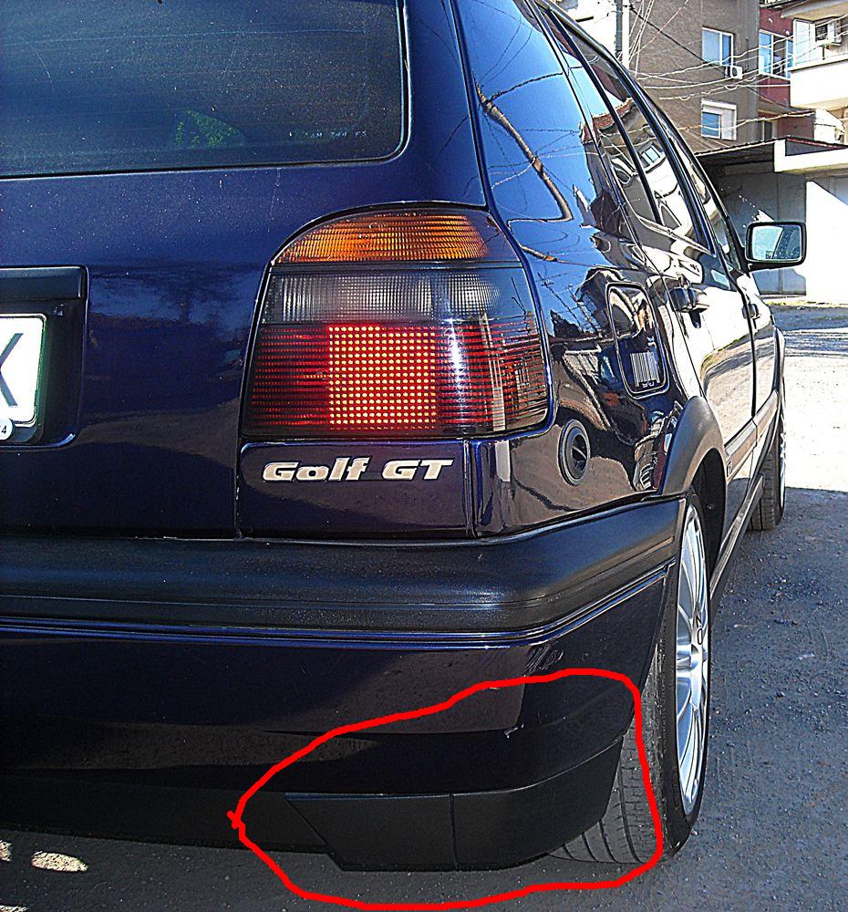

Сега , хрумна ми една идея но не знам как става точно , ако някой знае нека сподели :) та .... ето за това говоря.
Мисля да си боядисам ето тази част от задната броня с цвета на колата а това в средата да си остане черно. Та въпроса ми е ... Трябва ли да се сваля бронята и трябва ли да се китва или може и на място с шкурка да се заглади и боядиса после ????

ще е добре да се свали,че на място се работи по трудно. Иначе трябва само шлайфане, щприцоване -пак шлайфане(ако се наложи пак шприцоване и т.н.) и накрая боята.Аз така си правих моята. Ако има проблем или ти е трудно обади се ще се радвам да помогна.
